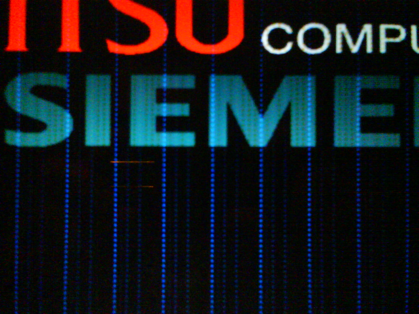

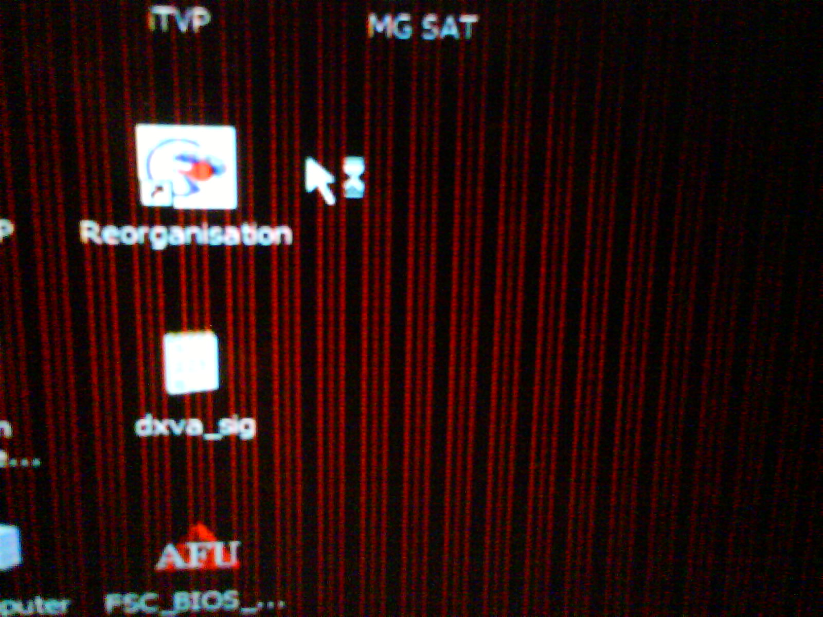

    Opisze moze sytuacje ;)
    Zainstalowana gra NFS, w momencie wychodzenia z gdy klawiszem ESC, w tym momencie czarny ekran i zawis windowsa.
    Laptop zamkniety klawiszem ON/OFF. Po ponownym wlaczeniu na ekranie pojawily sie zielone pasy pionowe... i uwaga juz w samym biosie... a wiec sterowniki windowsa mozemy wykluczyc...
    Zaktualizowany zostal BIOS plyty -> nic nie pomoglo, sterowniki windy na wszelki wypadek takze...
    Zauwazylem ze jak Laptopa sie wygnie to nieraz obraz sie naprawia, nieraz pogorszy... a nieraz bluescreen, zrzucanie pamieci i reset. Jak jest calkowicie zimny potrafi chodzic dobrze 3 minuty.
    W trybie VGA uruchamia sie normalnie jednak paski na ekranie lub regulatnie wypenione prostokaty nadal sie pojawiaja.
    Rozebralem go wyciagnalem wszytskie karty z nadzieja ze moze styki nie kontaktuja->nic nie pomoglo. Na zewnetrznym monitorze efekty takie same, wiec wykluczam matryce.
    Grafika to ATI X700
    Spotkal sie ktos z czyms takim??
    Stawaim na zimny lut na plycie gł. ale czy oby napewno?

    Skoro wyginanie pomaga, to raczej zimny lut, być może pod samym chipem karty.

    Wie ktos jak mozna to naprawic?
    Dodatkowo zamieszczam fotki pokazujace jak to wyglada.
    Amilo M1437g, paski na matrycy, uszkodzenie mechaniczne?Amilo M1437g, paski na matrycy, uszkodzenie mechaniczne?

    Miałem dokładnie ten sam problem - nawet paski na matrycy wyglądały tak samo.
    Wymieniłem całą kartę i pomogło.
    Zauważyłem, że na karcie z jednego malutkiego kondensatora (nie wiem czy to tak się nazywa) coś wyciekło.
    Tak swoją drogą, to szukałem informacji na ten temat i znalazłem całkiem sporo opisów podobnych problemów - zawsze w tym konkretnym modelu! Zawsze są paski i zawsze znikają albo ruszają się przy naciskaniu/wyginaniu laptopa.
    Ciekawe czy to Fujitsu-Siemens tak się popisał z tym latopem, czy jest to wina ATI?
    Bo wygląda na to, że posiadacze tego modelu prędzej czy później mogą się tego spodziewać!
    U mnie to się stało 2,5 roku po zakupie.

    Ale w tym przypadku na pewno nie pomoże bo autor pisał że na zewnętrznym jest to samo. Układ graficzny do wymiany lub przelutu.
