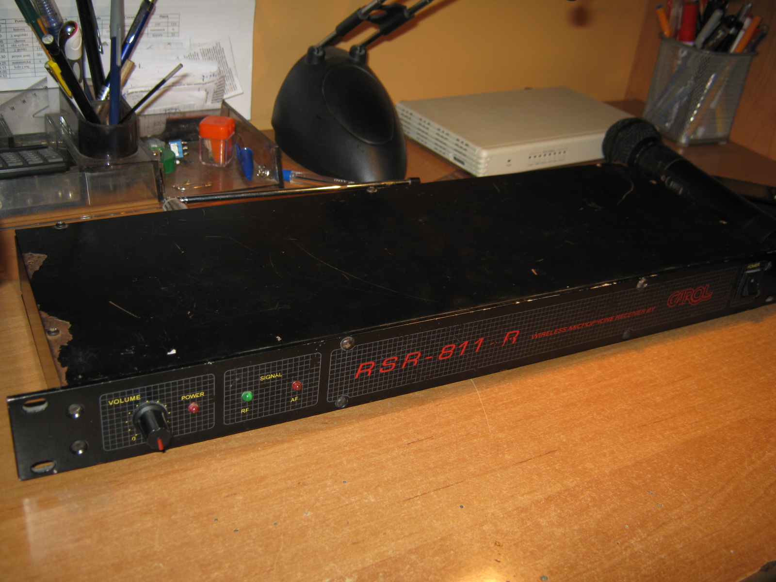

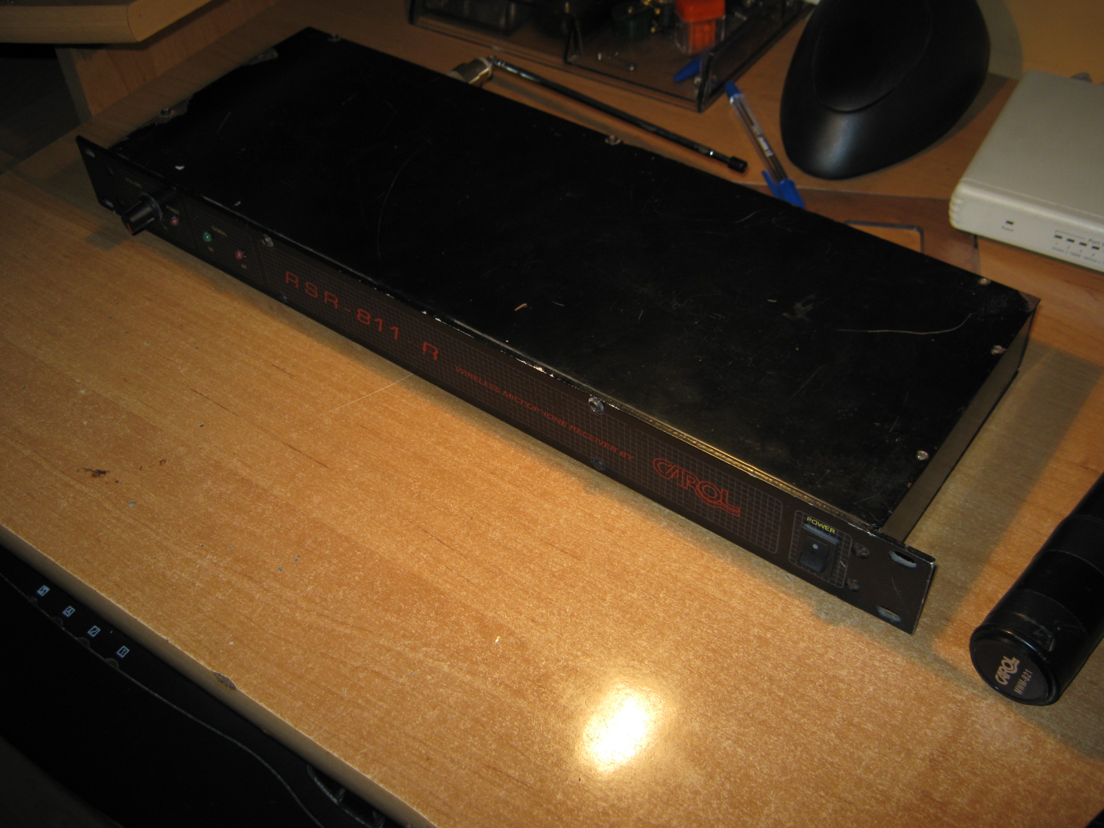

    Witam, ostatnio dostałem od znajome kolejny szrot do zbadania lub wyrzucenia; zestaw bezprzewodowy CAROL, z rackowym odbiornikiem 1U (najprawdopodobniej głównym dystrybutrem tego sprzętu jest elmuz gdyż tak jest podpisany na tylnej płycie odbiornik, zapewne chińczyki sprowadzane przez elmuza).

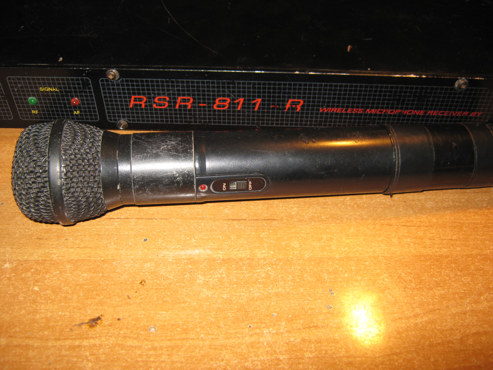

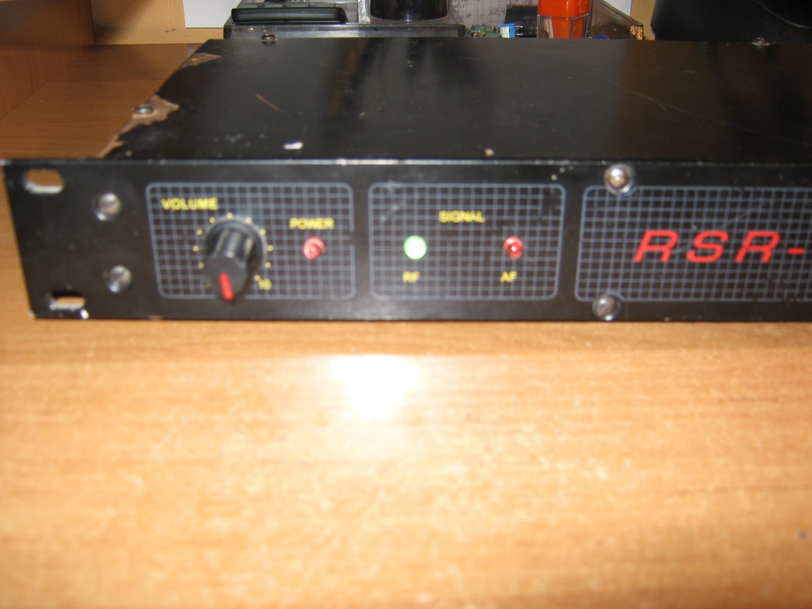

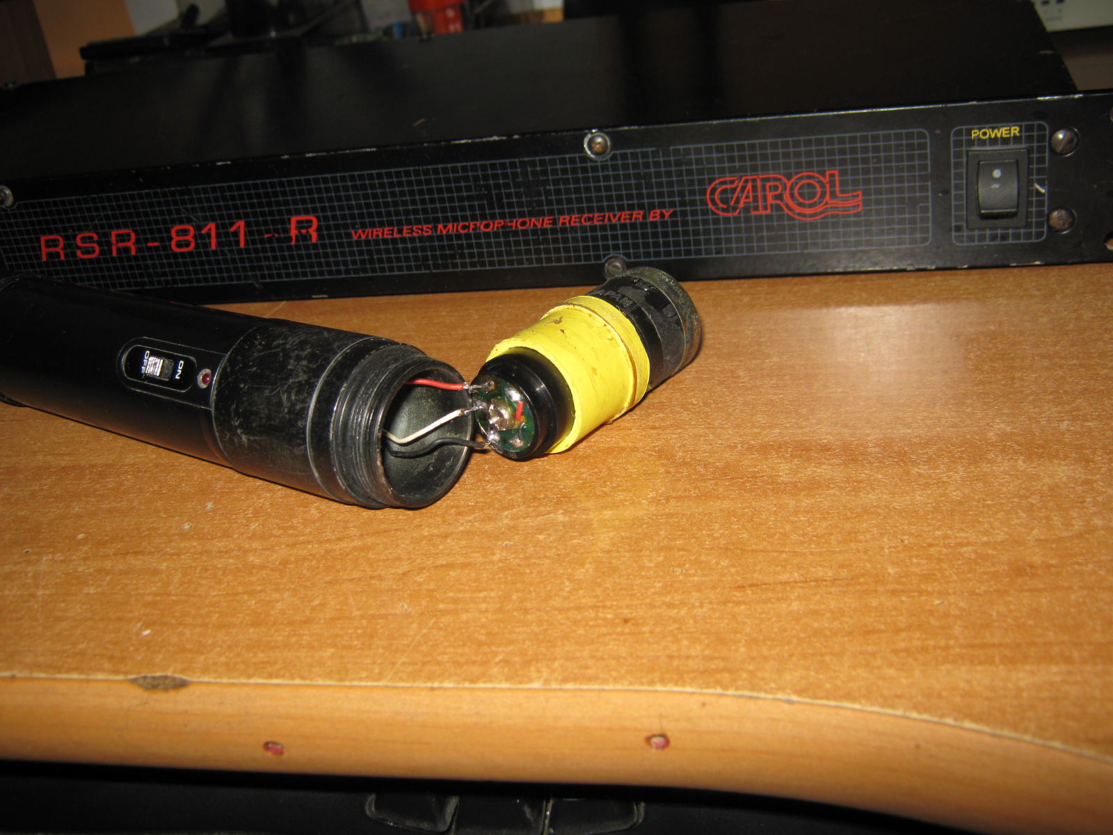

    Dopiero przy chyba maksymalnym wykręceniu czułości jak mikiem się wali w dłoń słychać cokolwiek w głośnikach, stwierdziłem, że siedzi wkładka więc ją wylutowałem i zamiast niej przylutowałem 3 przewody pod canona (nastepująca: biały masa, czerw + i czarny -) a owego canona podłączyłem do SM58 i łaaaaaaaa ^^ sprzęt zaczyna pokazywac jakiekolwiek oznaki życia. Aby na mikserze wykręcić czułość przy gadaniu te -3 do 0dB troszkę szumiało, ale przede wszystkim gdy odbiornik dostawał sygał i zaświecała się dioda AF. Generalnie po wymianie wkładki z jakiegoś uszkodzonego alphardo -stagelina powinien działać, jak już nie wiem.
    Dorzucam foty, może ktoś zna tego bubla, głównie mnie interesuje ile to może być warte jako sprawne a ile w aktualnym stanie (nie wiem czy te szumy przy aktywnym nadawaniu są fabryczne czy nabyte - na upartego jest to do nagrania i zaprezentowania). Interesuje mnie tez jak ten zestaw wypada z zasięgiem, pracuje na częstotliwości 240, 41 MHz. Nadajnik ma model MWM-821 natomiast odbiornik RSR-811-R wireless microphone receiver by CAROL :D

    Pytasz o wycenę? Myślę że mniej niż 100zł. Niskie pasmo VHF, wiek też robi swoje - wysychają kondensatory, pojawia się problem z synchronizacją i zasięgiem itd. Jak masz kupić to szkoda kasy. Jak naprawić, to wsadzenie taniej wkładki rozwiąże problem z małym nakładem finansowym.

    Tylko, że miałem w ręku kilka tanich bezprzewodziaków i mam wrażenie, że znane bezprzewodowe stage liny nawet po przejściach duużo lepiej się sprawują niż ten sprzęt z podłączonym shurem SM58 zamiast oryginalnej wkładki. Miałem wrażenie, że nie mam w ręku SM58 tylko jakiś syf, to nie chodziło jak ten niezniszczalny mikrofon tylko coś klasy alpharda gdzie nowe kosztuje 100-150zł.
