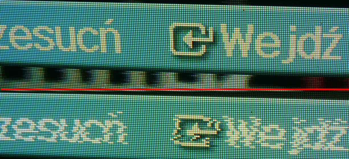

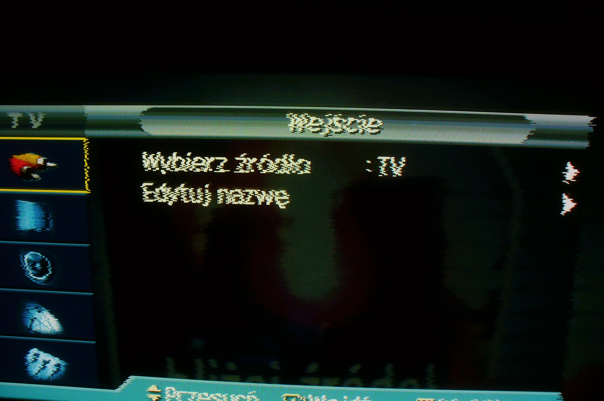

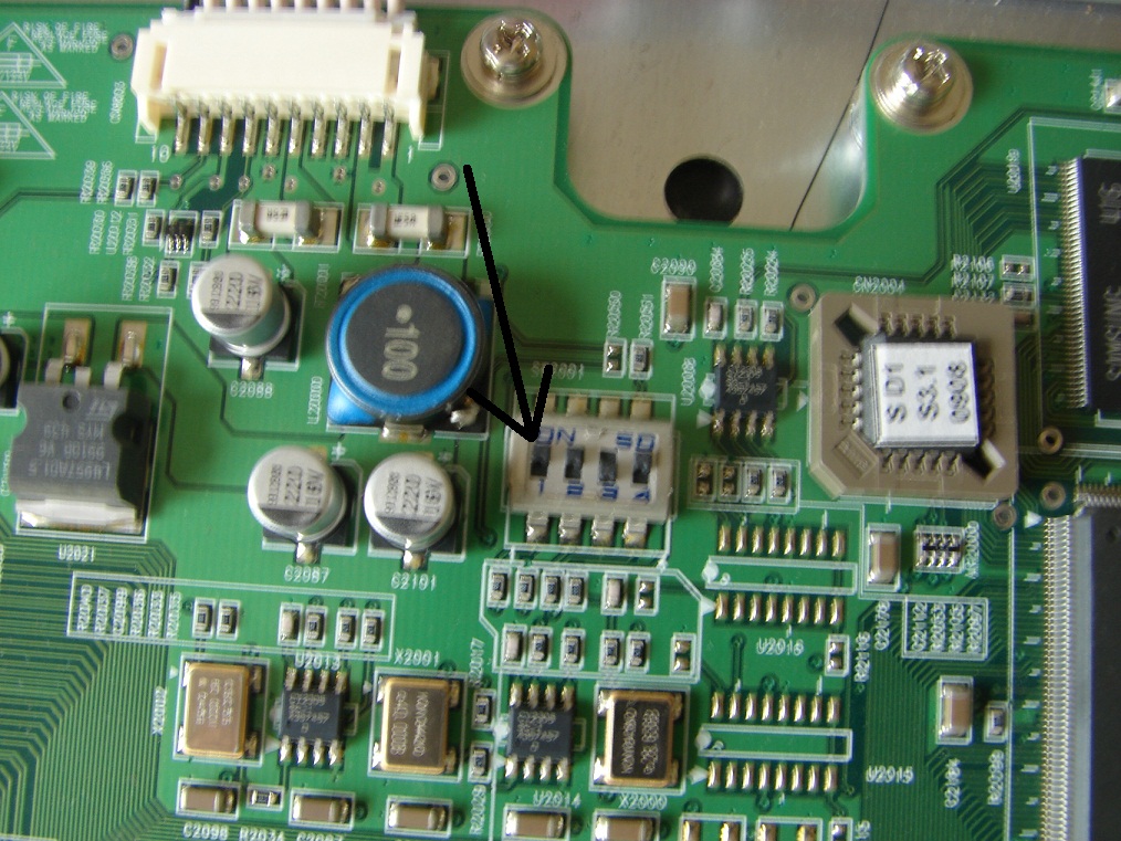

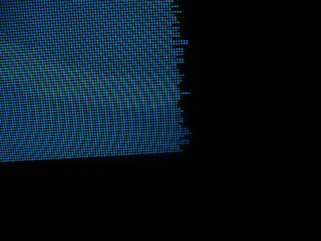

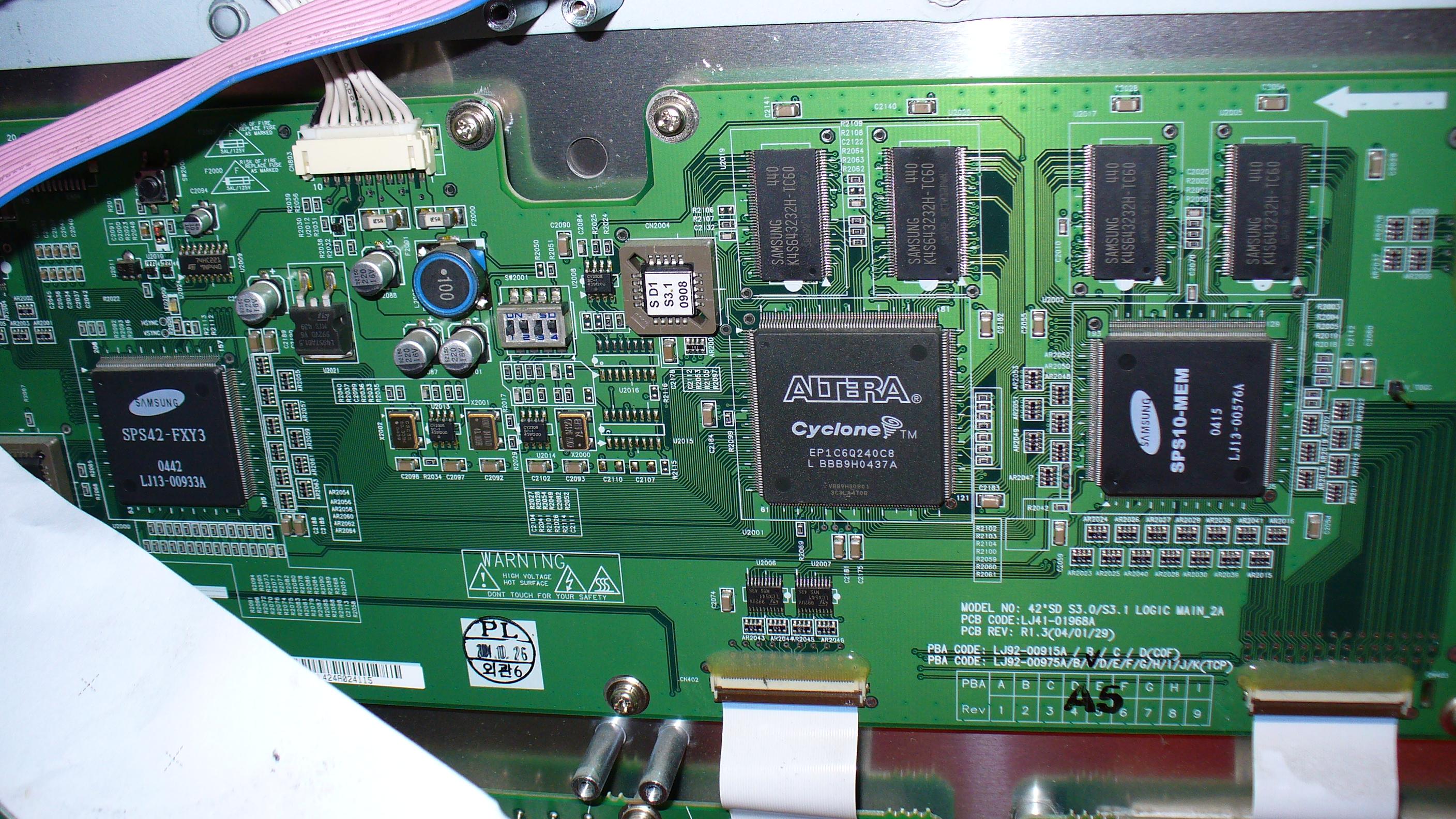

mam TV plazmowy SAMSUNG z objawami których przyczyn nie mogę dojść
Model: PS-42VS4
Ty:p NS42V4
płyty główna: S42SD-YB03 (S42SD-YD05)
Sprawdziłem już napięcia z nalepki wewnątrz:
zmierzone / wymagane
Va = 70,7 / 70V
Vsc= -70,5 / -70V
Vs = 177,8 / 175
Ve = 167,5 / 165
Vset = 175,5 / 173
wygląda na to, że są w normie
Im bardziej się nagrzeje tym większe są zakłócenia obrazu
na zdjęciach tego nie widać, ale razem z efektem przesuniętych linii występuję podwijanie obrazu od dołu ku górze. Górna część obrazu stoi w miejscu a dół skacze o jakieś 2 cm
Tranzystory w zasilaczu raczej się nie przegrzewają - sprawdziłem pirometrem ok 75st.C, reszta chłodniejsze.
Gdy jest zimny wszystko gra elegancko
Proszę o pomoc
