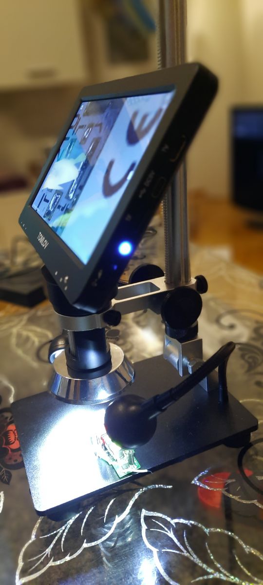

Poniżej krótki opis mikroskopu TOMLOV DM9 Pro. Zakupiłem na Ali za 350zł z wysyłką. Po zakupie były też oferty za 319zł.
Można je też znaleźć pod markami MUSTOOL DM9 Pro, ELIKLIV EDM9 Pro, HAYVE 7" HDMI. Różnią się tylko nadrukiem na froncie.

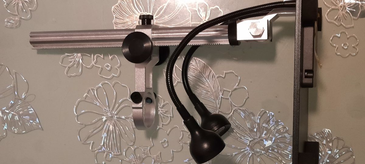

W zestawie jest:
- mikroskop z wbudowanym akumulatorem
- monitor 7" z matrycą IPS 1920*1080P

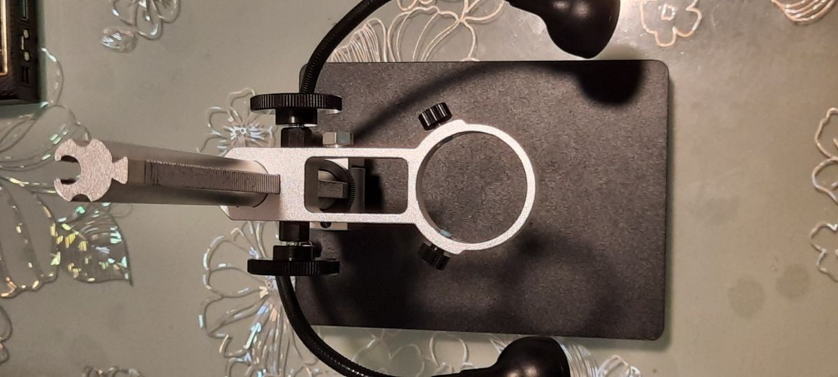

- statyw z lampkami LED również z wbudowanym akumulatorem
- przewód mini-HDMI > HDMI
- 2 przewody USB-A > USB-C
- pierścień rozpraszający światło do pracy obiektywu blisko blatu
- karta pamięci 32GB

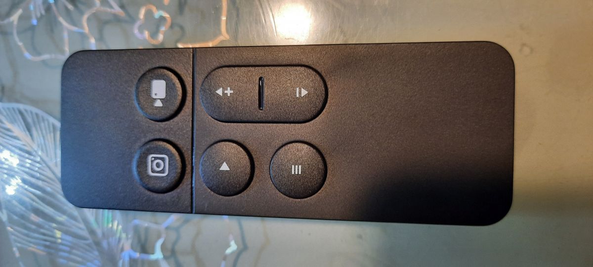

- pilot IR
- instrukcja (cała w pliku PDF na dole strony)

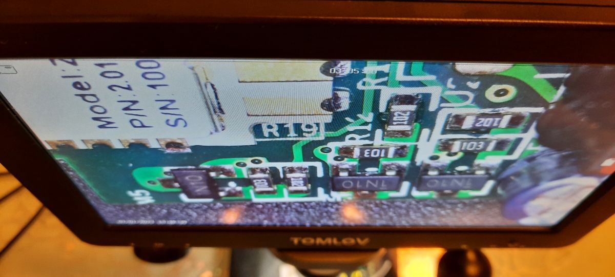

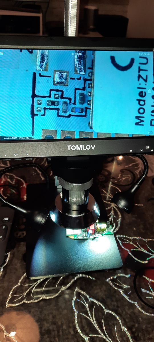

Wyświetlacz jest gęsty i czytelny pod każdym kątem. Nie liczyłem pikseli, ale wygląda bardzo dobrze.
Nadaje się do lutowania małych płyt ze względu na niewielkie pole robocze.
Wyświetlacz oraz statyw mają możliwość pochylenia.

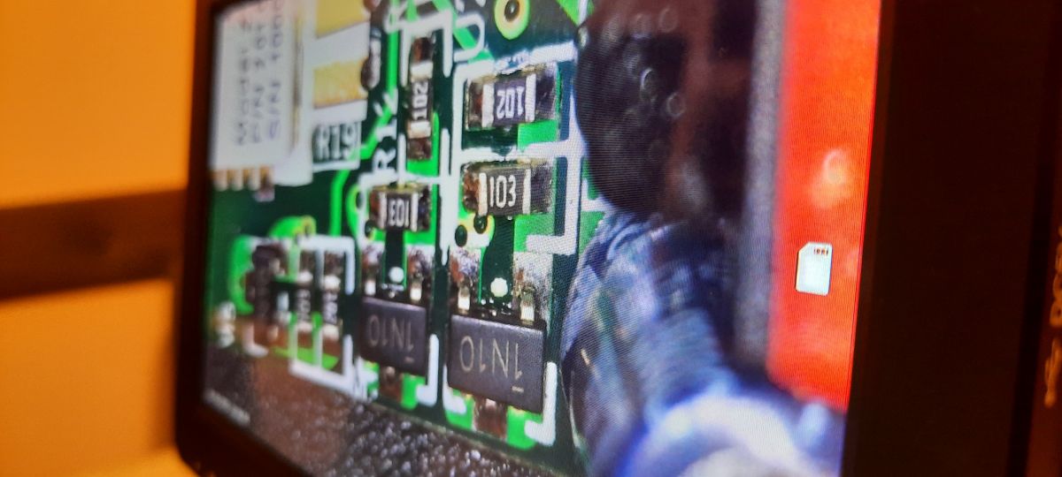

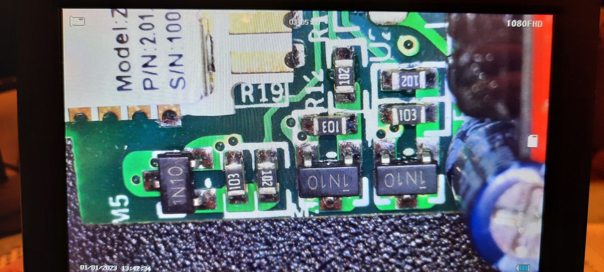

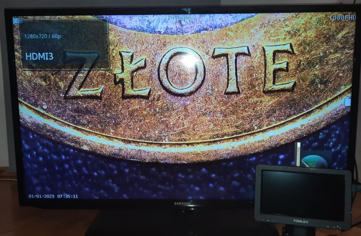

Wyście HDMI (obraz po USB także) jest w rozdzielczości 1280x720 i na dużej matrycy wygląda mniej korzystnie niż na dołączonym wyświetlaczu. Podłączenie telewizora wyłącza mały ekran. Z niewiadomych przyczyn na jednym z telewizorów podłączenie kablem HDMI daje żadnego efektu. Materiał wideo nagrany na karcie jest w 1920x1080 i wygląda dobrze, jest rejestrowany bez dźwięku. Filmy załączone pod tym opisem są zamieszczone bez edycji.

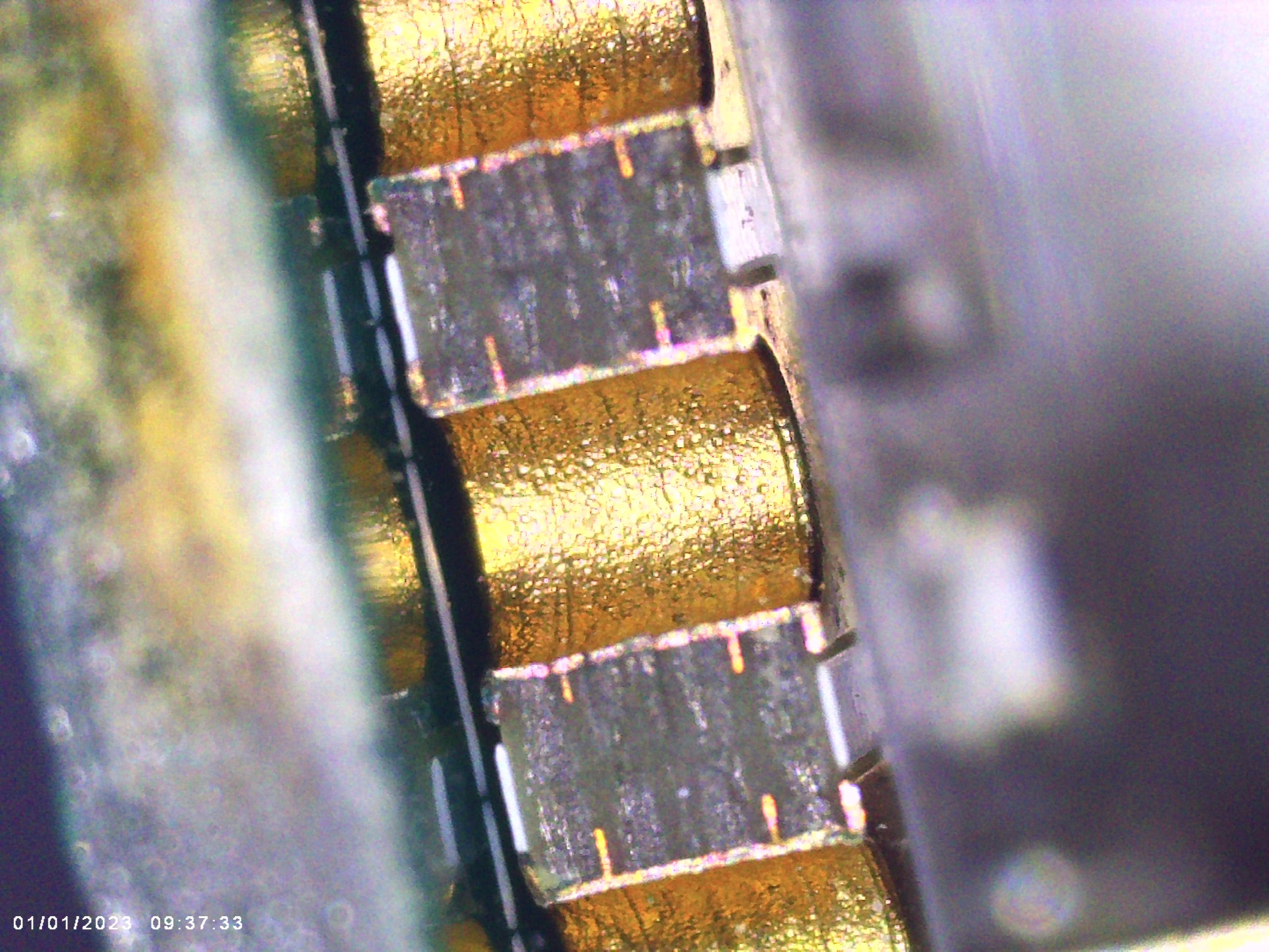

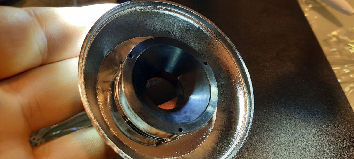

Dołączony pierścień rozpraszający światło, montowany na obiektywie, usuwa odbicia i daje efekt jak na obrazkach poniżej. Niestety mocno zasłania pole robocze.
Od drugiej połowy filmu jest pokazany efekt jaki daje pierścień rozpraszający światło na monecie 2zł. Obiekt musi być tuż przy obiektywie aby uzyskać dobry rezultat.

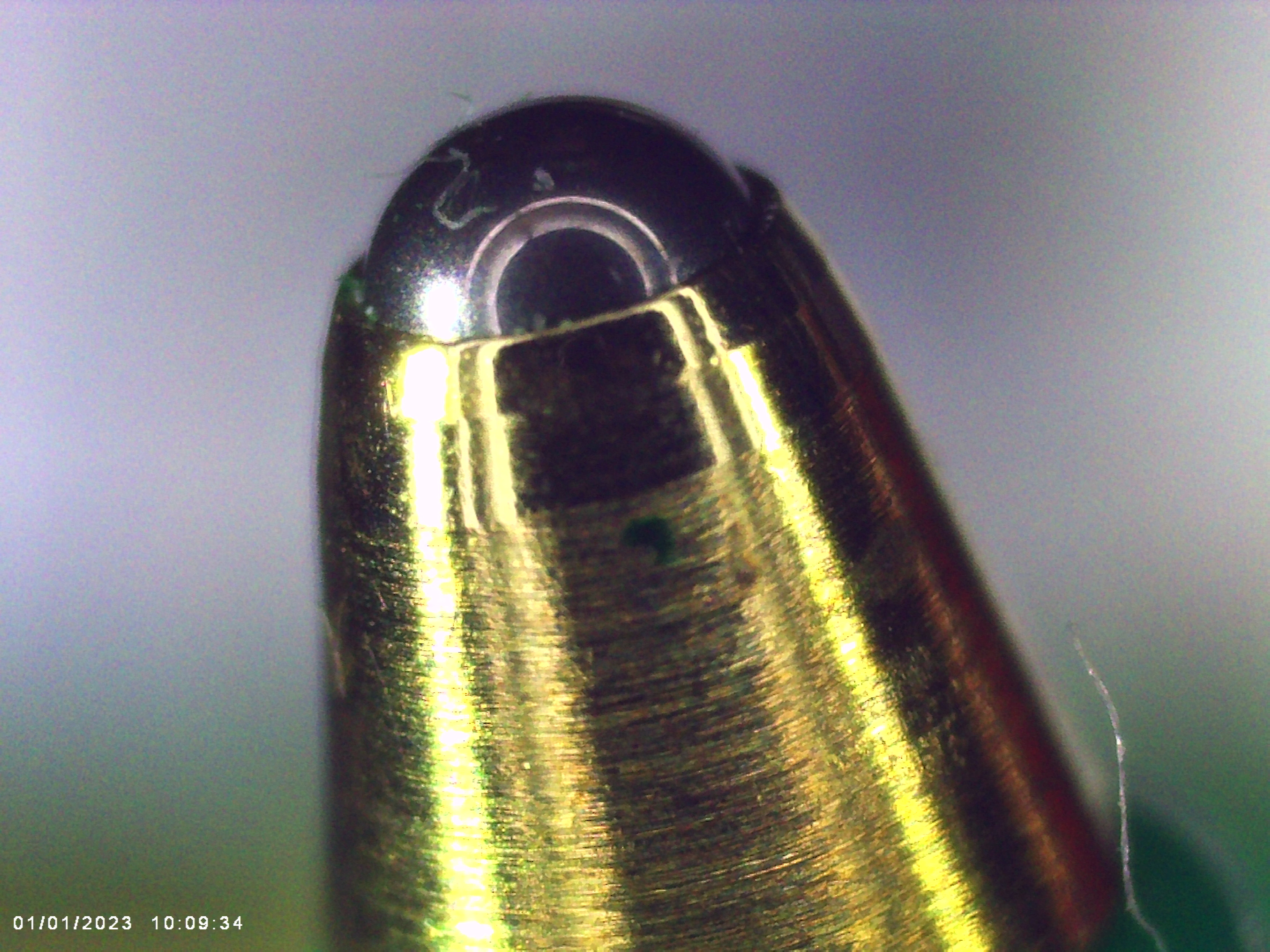

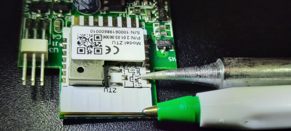

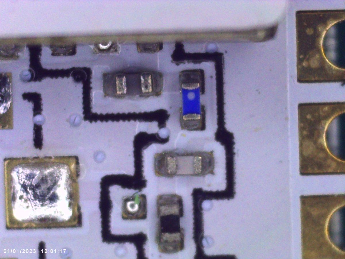

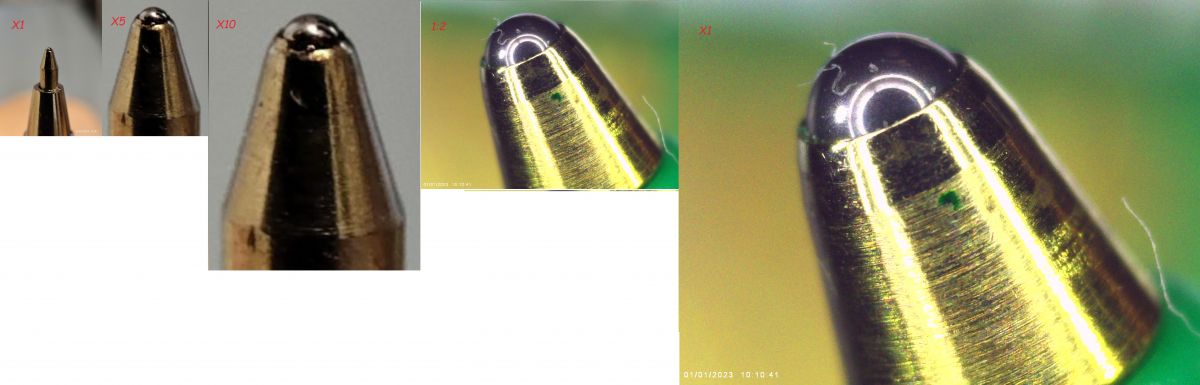

Poniżej przykład najmniejszego grotu jaki znalazłem u siebie i element SMD w który bez wspomagania optycznego trudno trafić. Tu, jak widać, przy stabilnej dłoni, jest to do zrobienia.

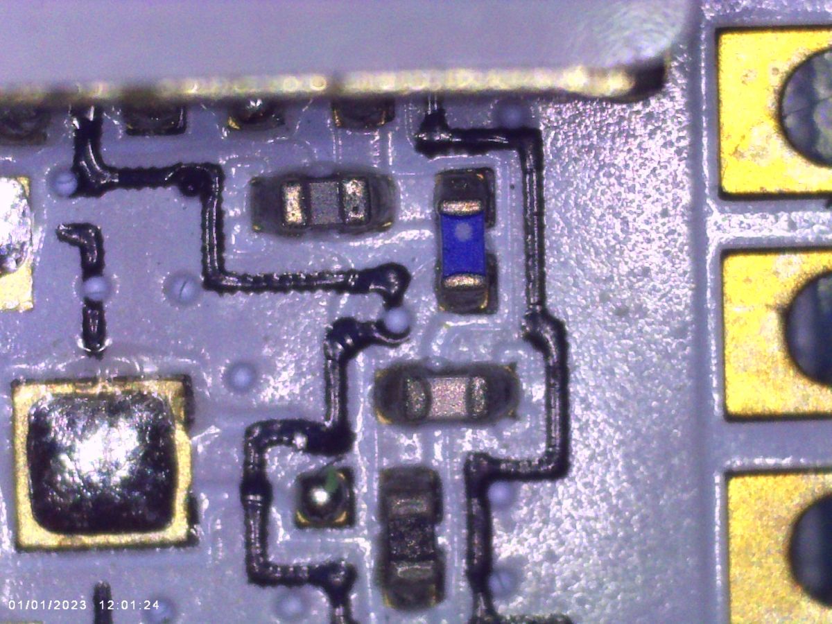

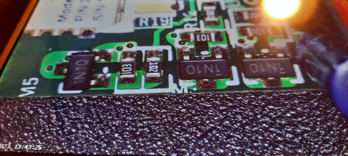

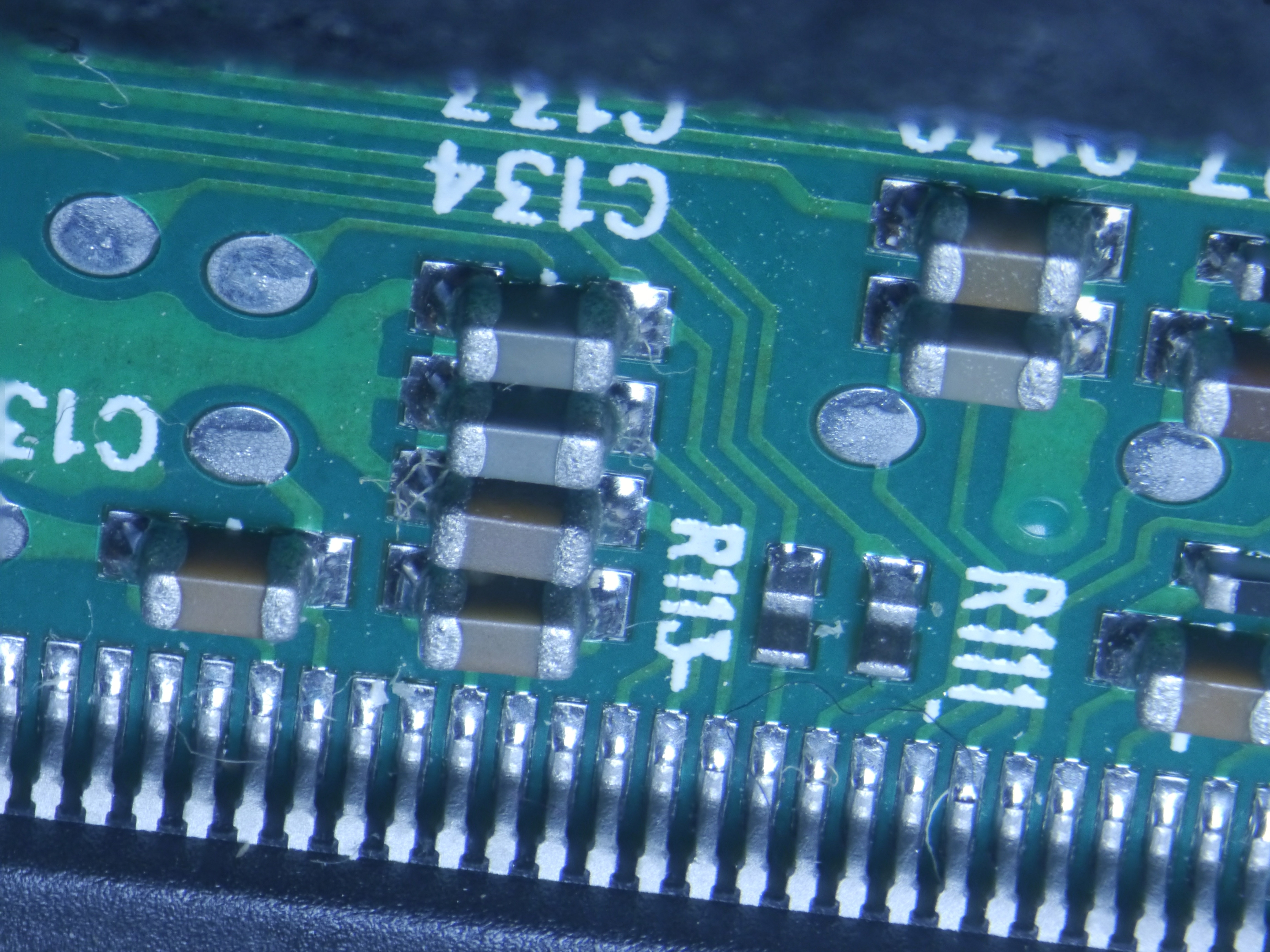

Przy maksymalnym powiększeniu głębia ostrości jest niewielka ale nadaje się do inspekcji bardzo małych elementów. Aby manewrować lutownicą trzeba odsunąć obiektyw od powierzchni roboczej. Wskaźnikiem dla porównania skali jest długopis.

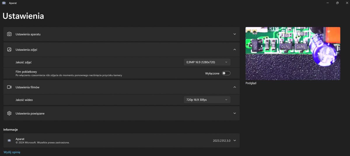

Dla porównania jeszcze krótki film nagrany z wyjścia USB aplikacją aparat na komputerze. Obiektyw ok 4...5cm od płytki

Pilot jest mało intuicyjny, trzeba się do niego przyzwyczaić. Nie ma opcji powiększenia cyfrowego.
