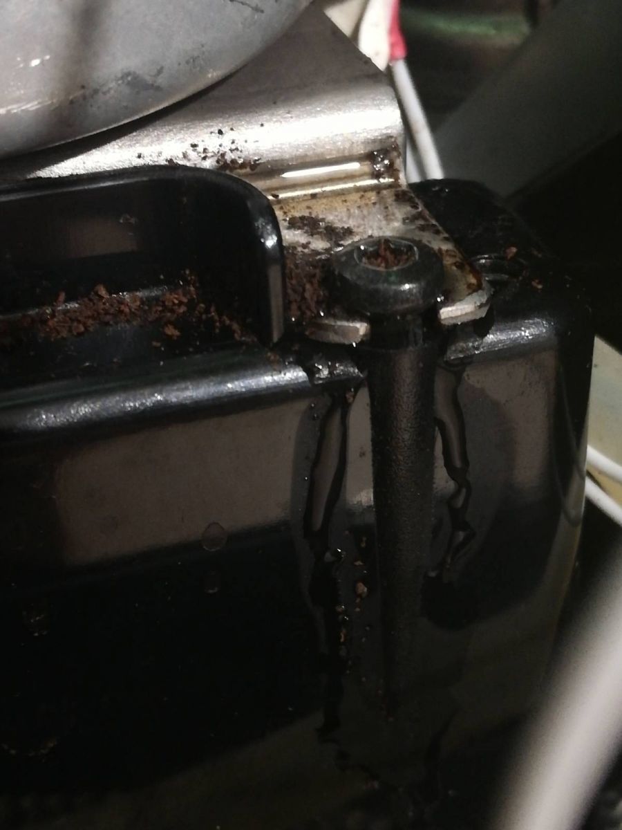

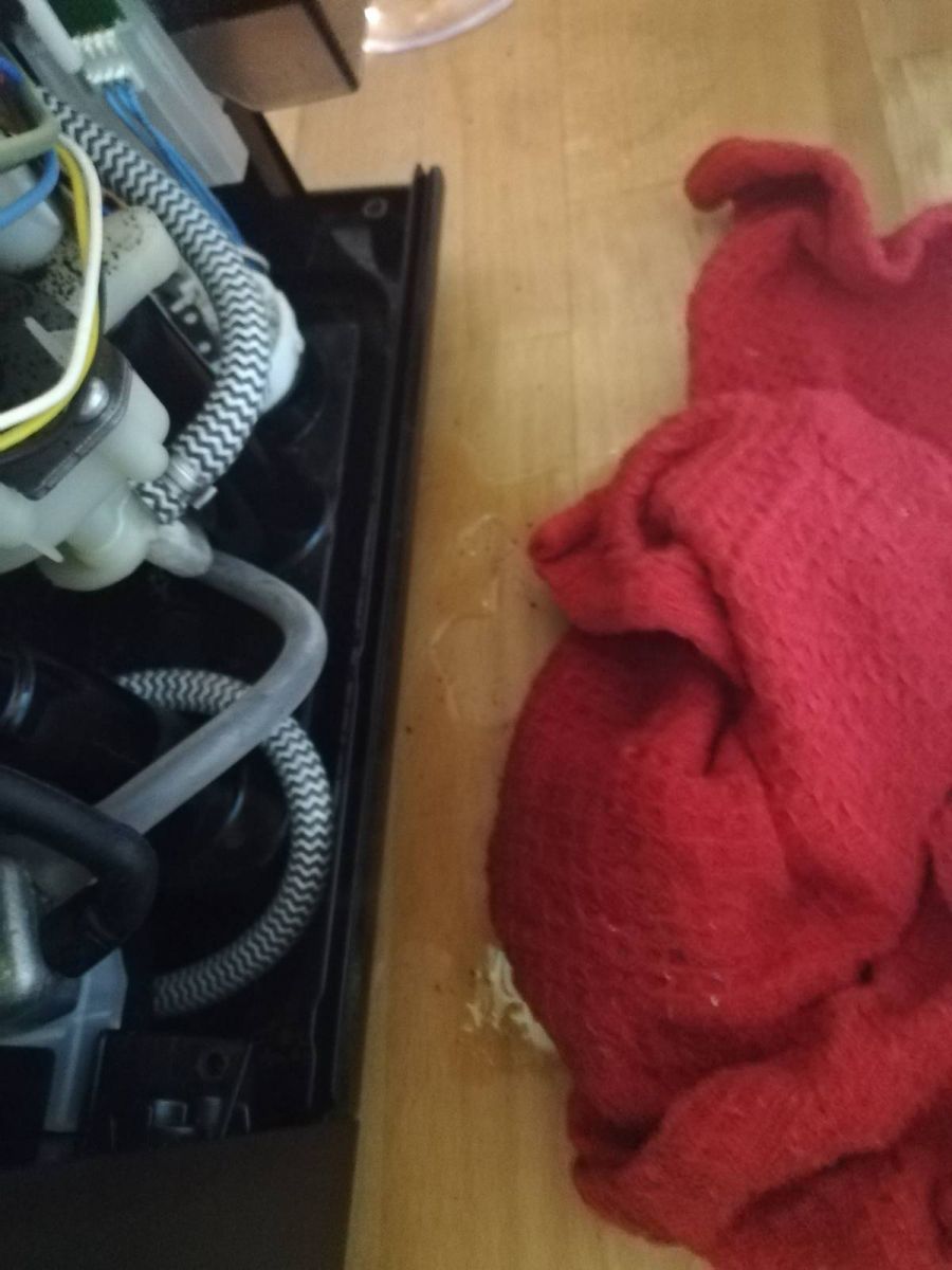

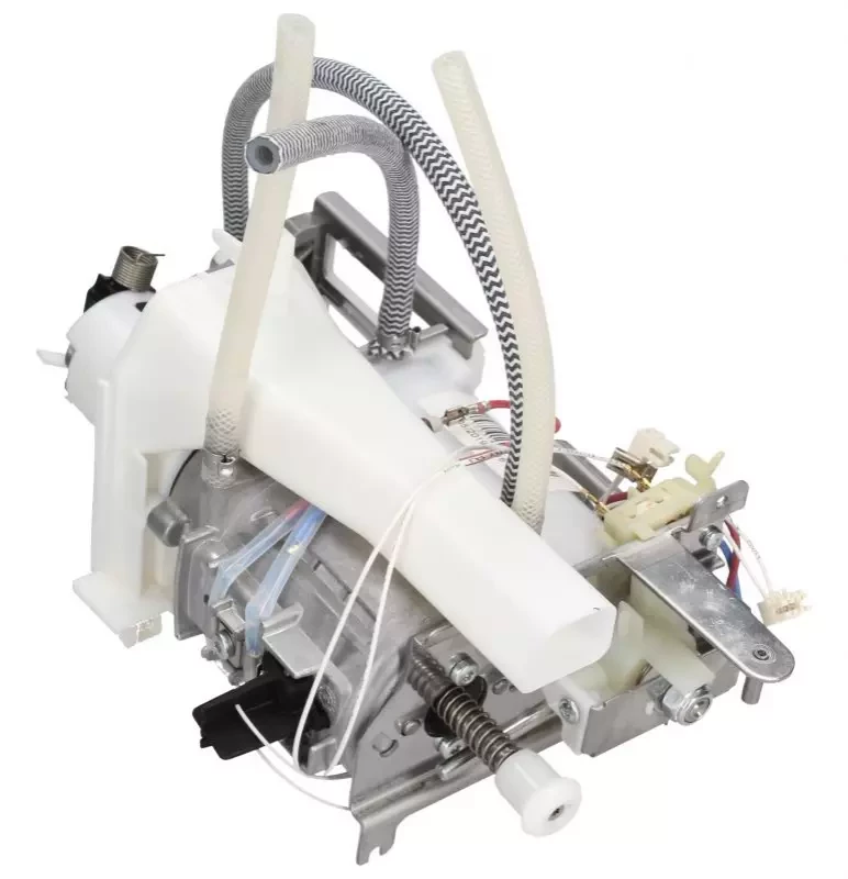

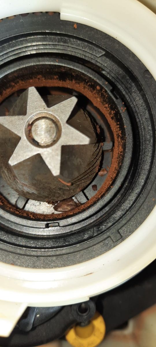

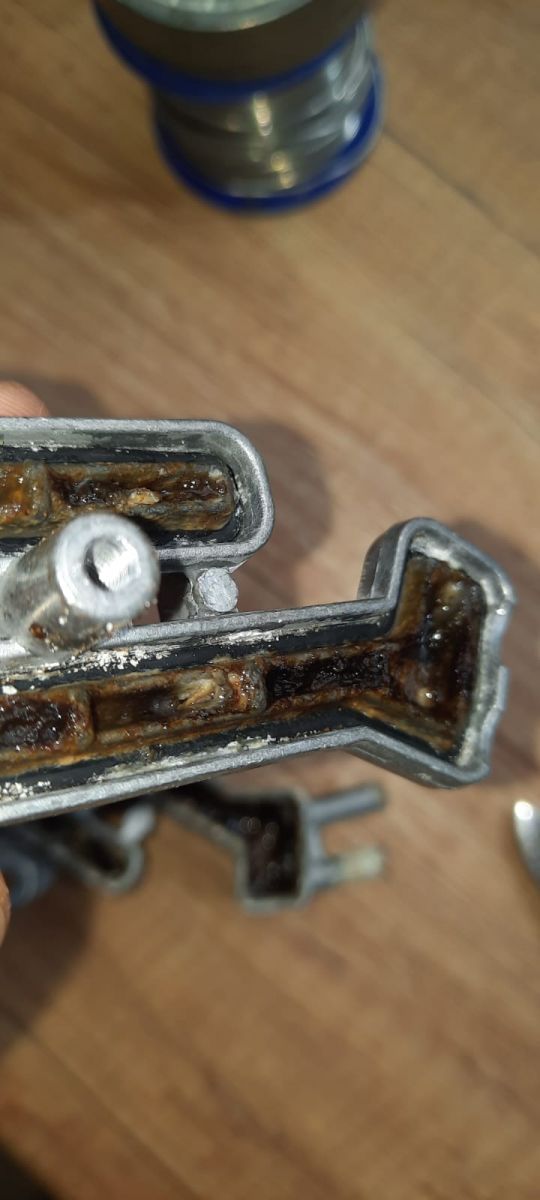

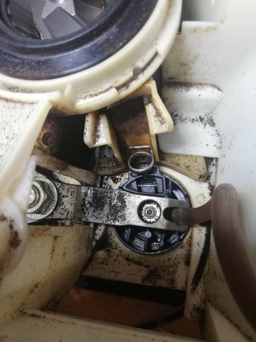

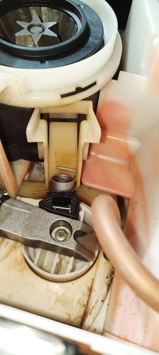

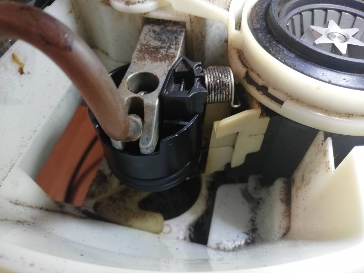

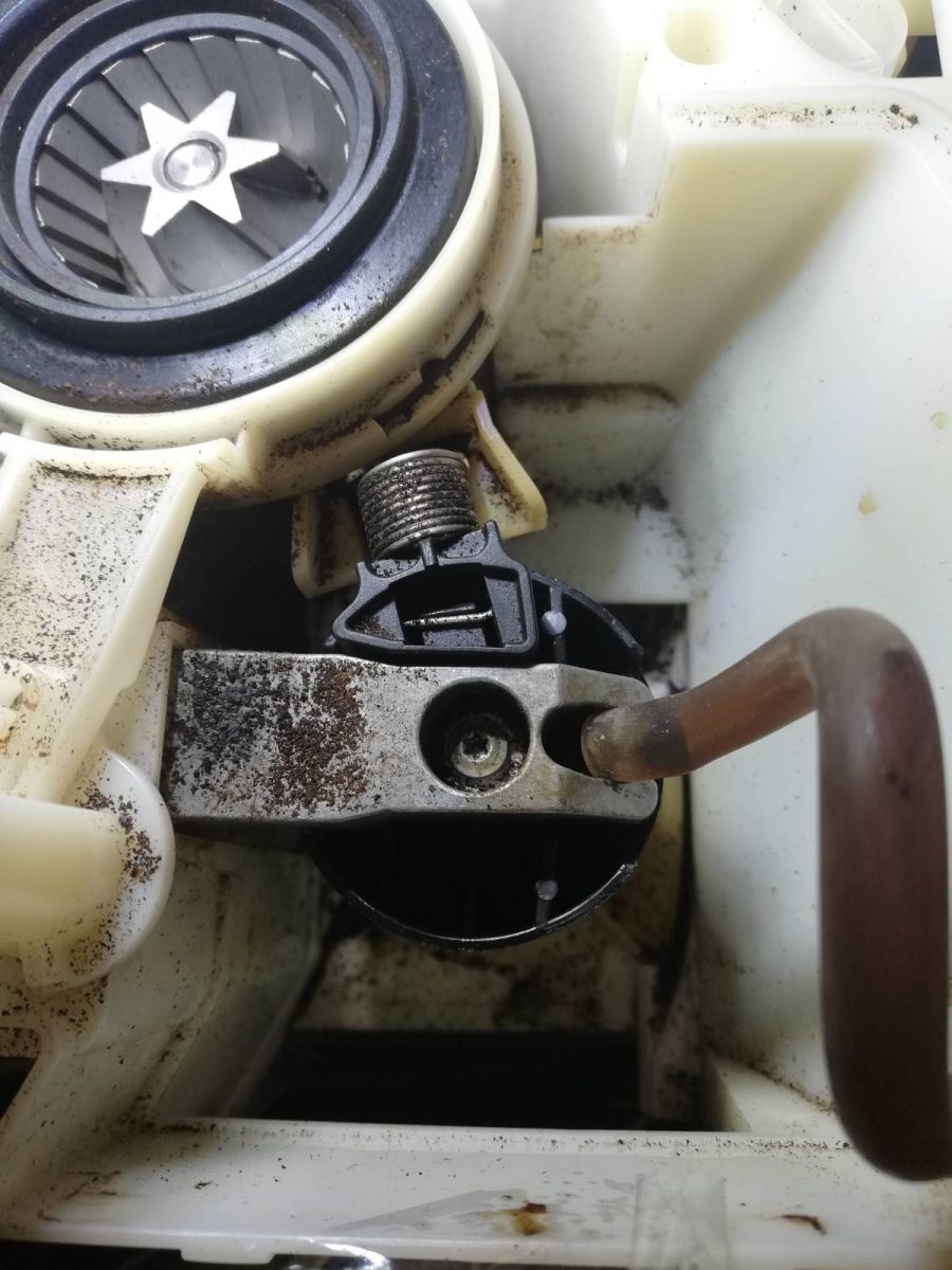

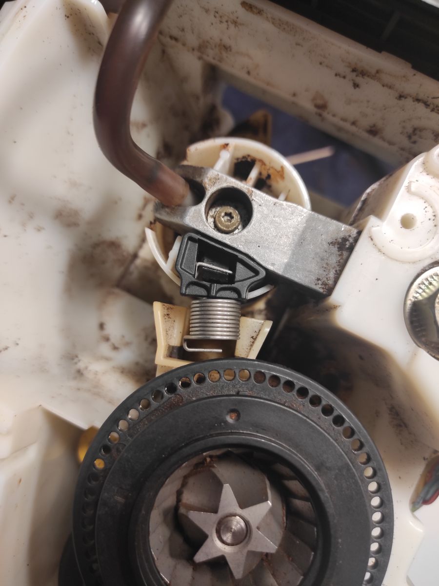

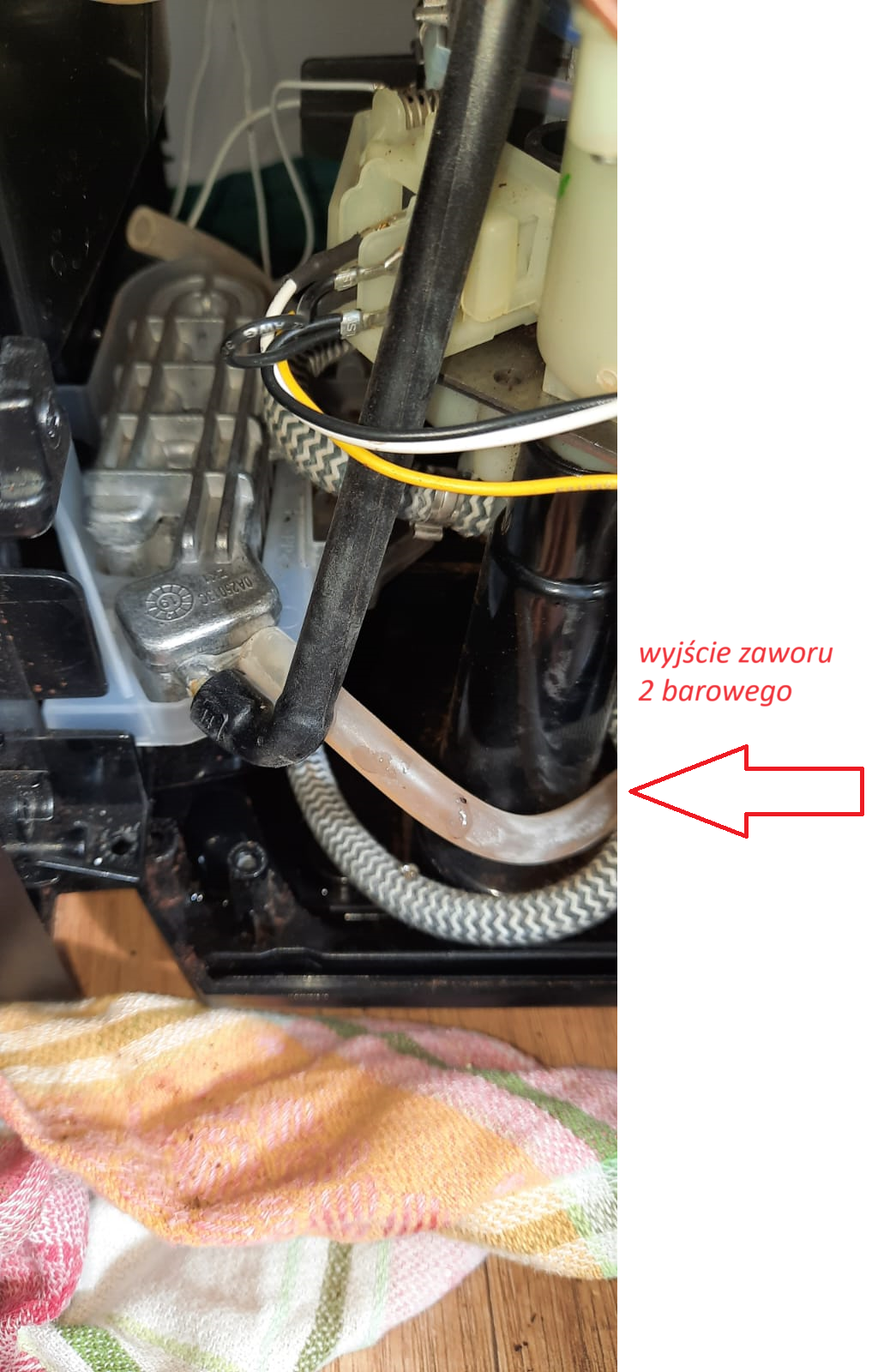

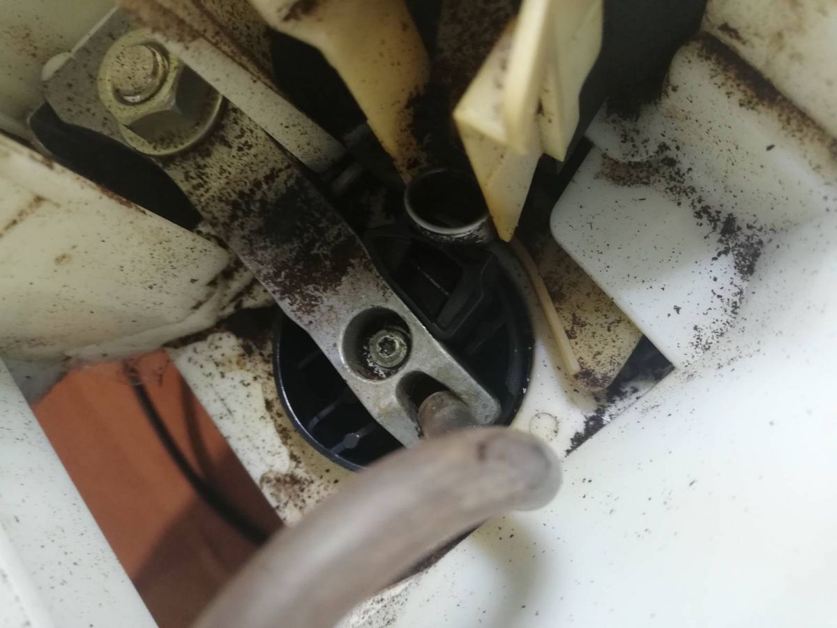

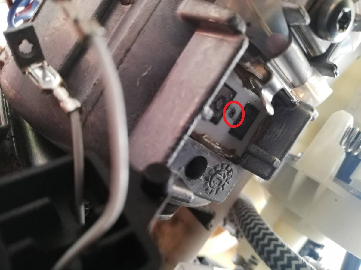

  • Krups EA8901 Evidence miał objawy: sucha kawa w tacce ociekowej, gotująca się woda w kotle, eksplozje pary i suche krążki fusów.

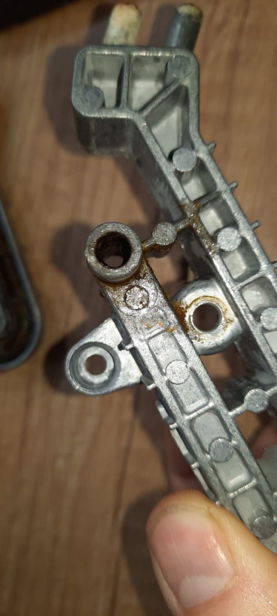

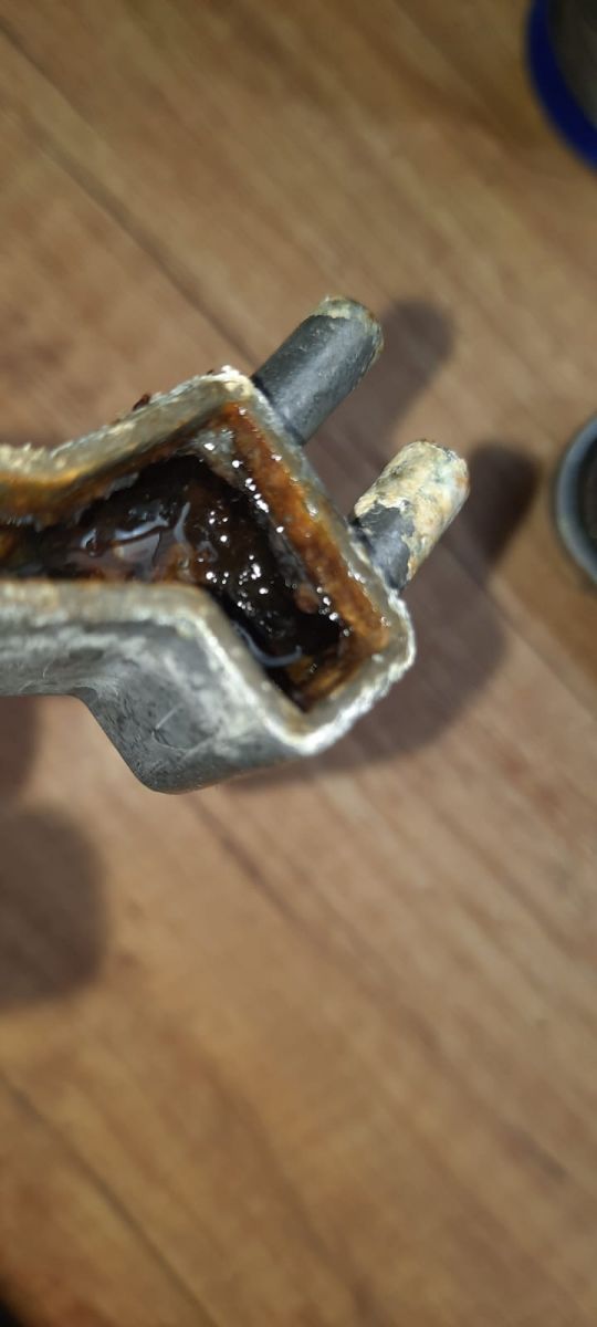

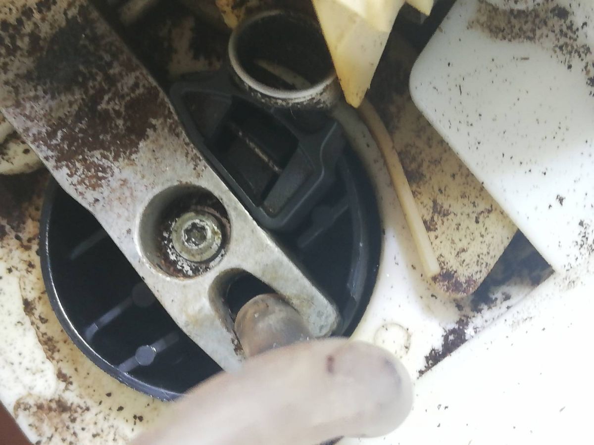

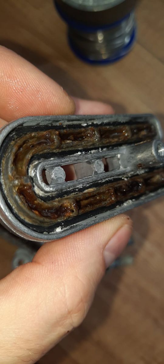

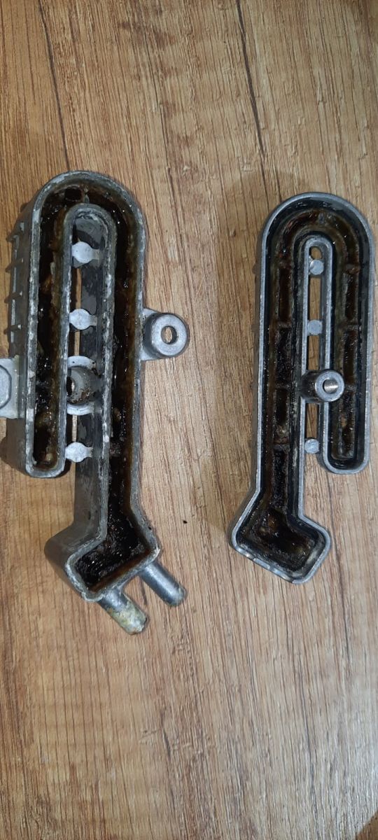

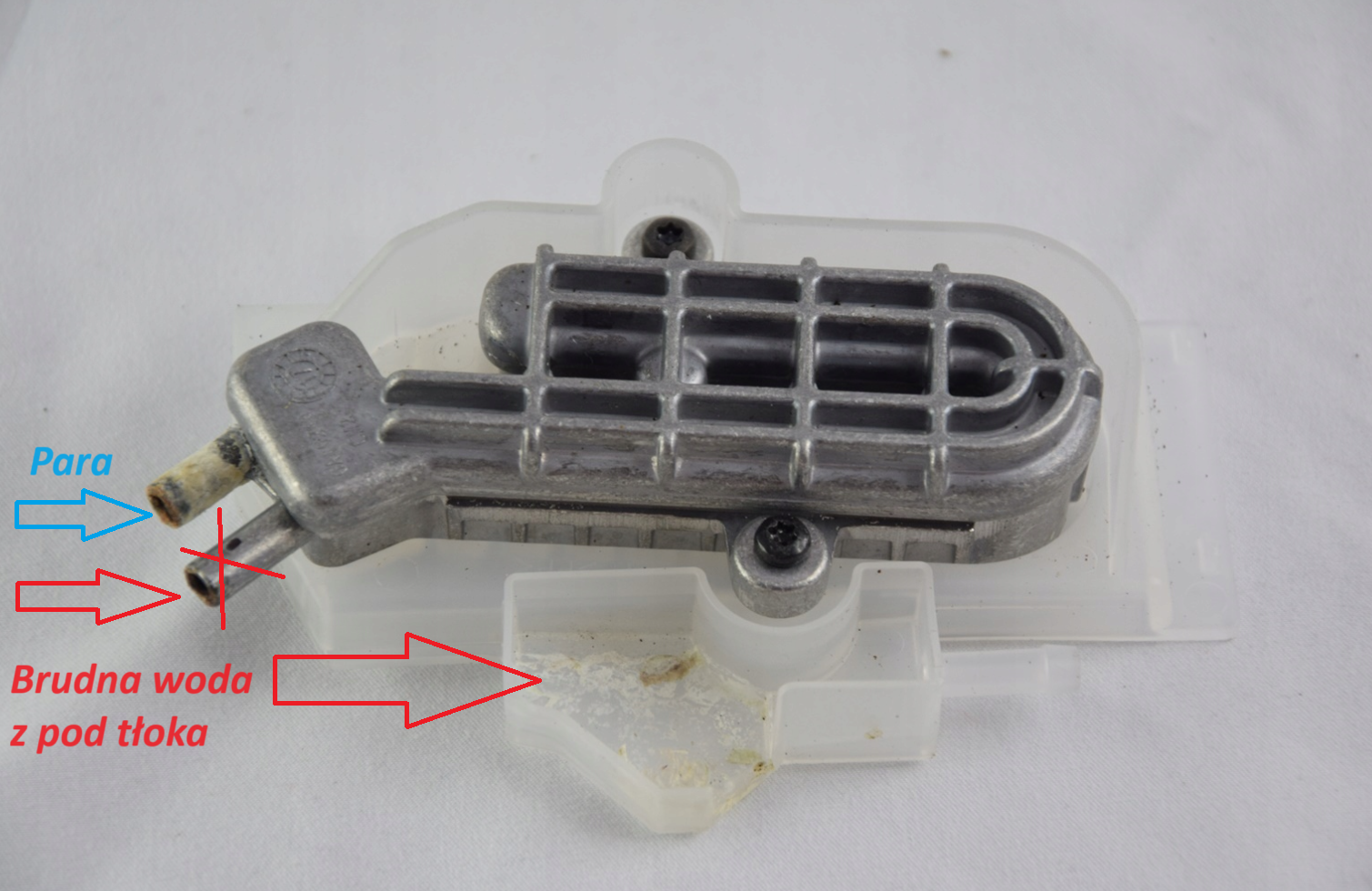

  • Para z kotła wnikała do młynka i zalepiała zgarniacz, a prawdziwą przyczyną był zatkany zbiornik wyrównawczy ciśnienia połączony z zaworem 2 barowym.
  • Ujście zaworu 2 barowego zatkała mieszanka tłuszczu kawowego i kamienia; chemia nie dała rady, bo nie było przepływu.

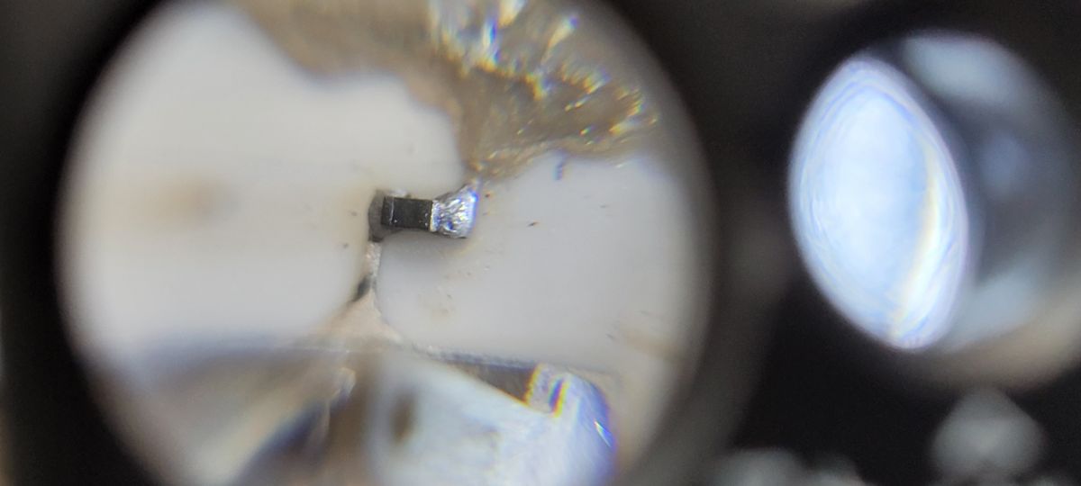

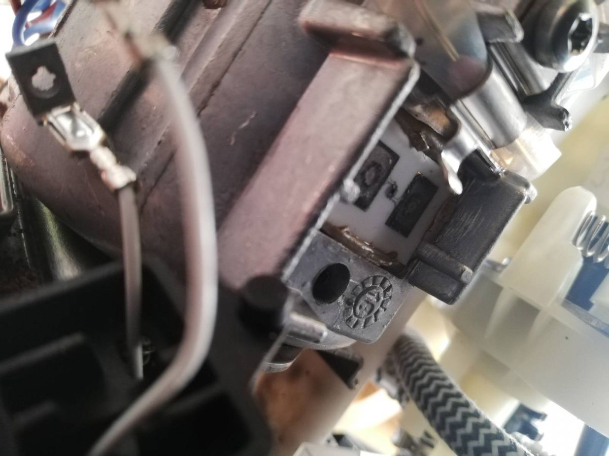

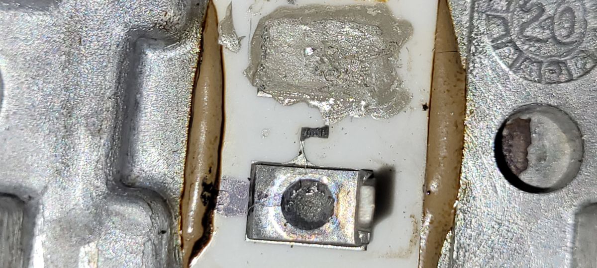

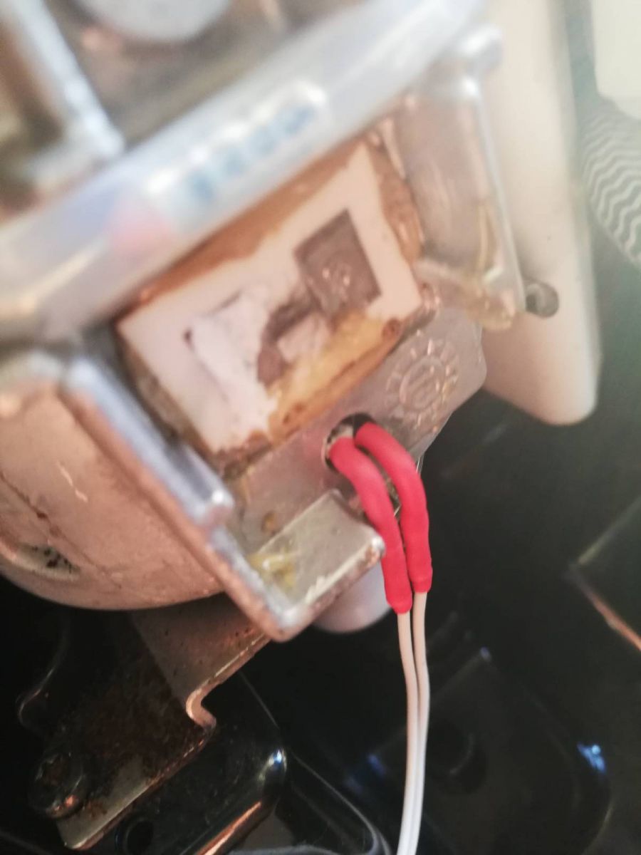

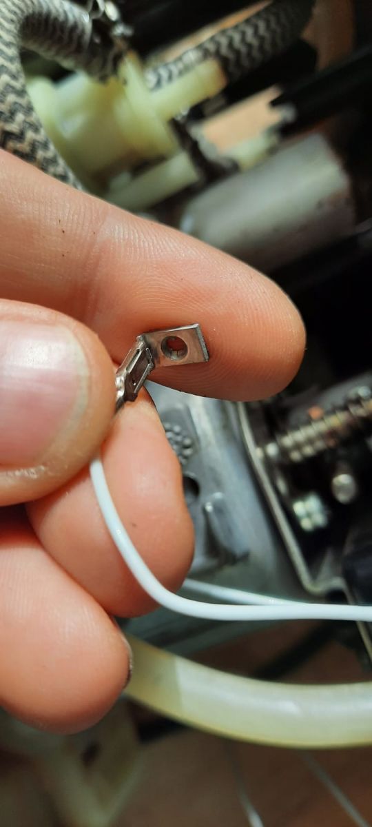

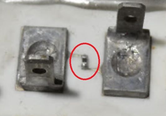

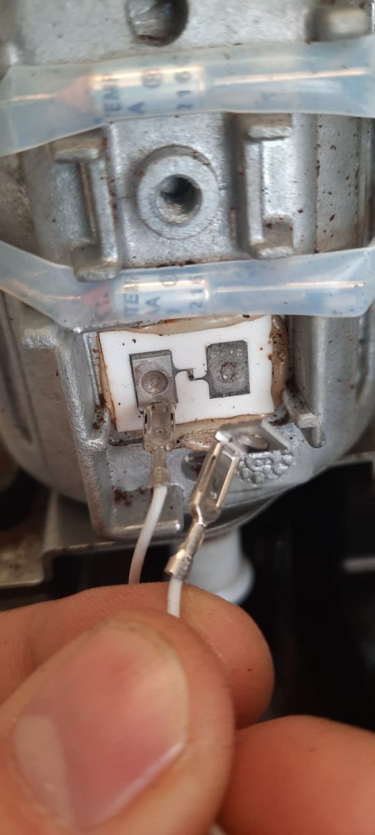

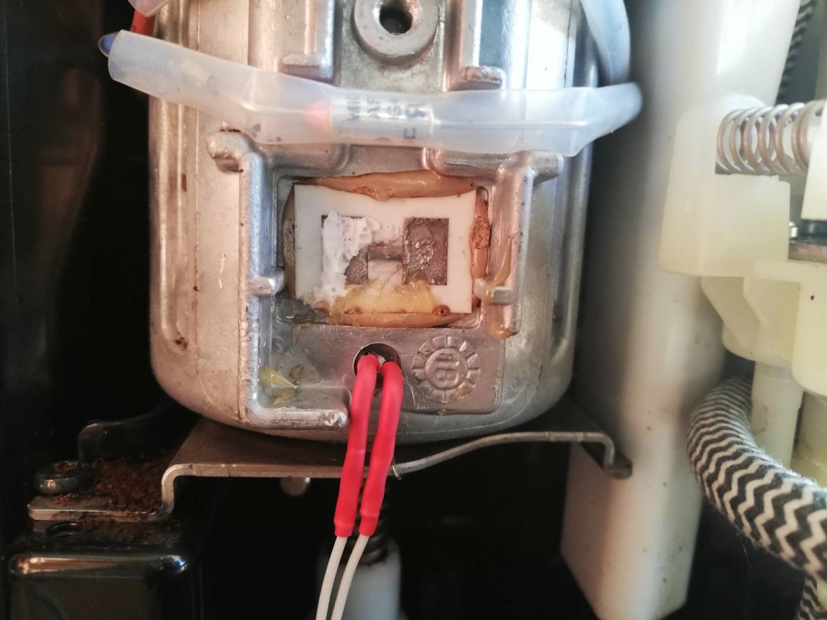

  • Pomogło dopiero mechaniczne czyszczenie, a urwany terminal czujnika temperatury dało się przylutować; wyłączone automatyczne płukanie mogło sprzyjać awarii.
Słuchaj:
Słuchaj:

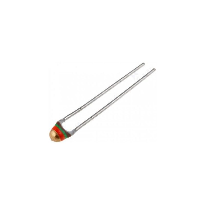

Dyskusja dotyczy problemów z ekspresem do kawy Krups EA8901 Evidence, takich jak pojawianie się suchej kawy w tacce ociekowej, gotująca się woda w kotle po cyklu płukania, eksplozje pary przy podnoszeniu tłoka, szczątkowe brykiety fusów oraz suchość zbiornika na fusy. Przyczyną problemów jest m.in. zatkany tłumik ciśnienia, do którego doprowadzają dwa węże – z zaworu 2 barowego (brudna woda) i systemu mlecznego (para). Zalecane jest podłączenie odpływu z zaworu 2 barowego bezpośrednio do tacki ociekowej, co było rozwiązaniem w poprzednich modelach. Wymiana termistora NTC 120k (lub zastępczo 100k+20k w szeregu) jest często konieczna, a lutowanie uszkodzonego terminala czujnika temperatury jest rekomendowane, przy czym należy unikać długiego nagrzewania. Wymiana uszczelki dolnej pod kotłem jest konieczna przy wyciekach wody, a jej demontaż wymaga rozbiórki ekspresu i ostrożności przy kolejności montażu elementów. Zbiornik aluminiowy pełni funkcję zbiornika wyrównawczego ciśnienia z zaworem Tesli, który może się zapychać tłuszczem kawowym, co wpływa na działanie ekspresu. Użytkownicy podkreślają, że Krups jest trudny w naprawie, a serwisy często nie podejmują się napraw. Wskazano również na różnice w konstrukcji i zużyciu wody w porównaniu do innych marek (Siemens, Bosch, Nivona).
