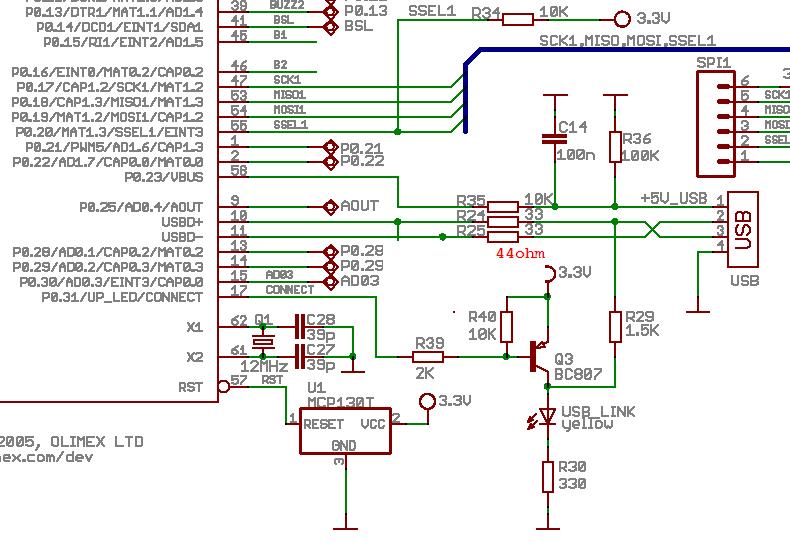

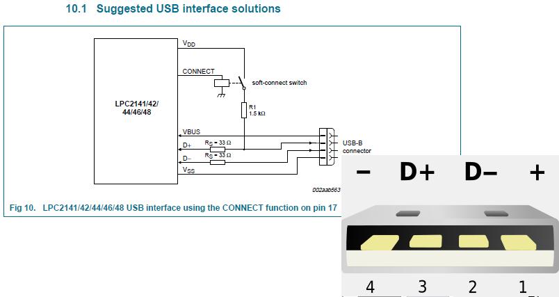

    Walcze z tym LPCUSB... dołączyłem biblioteki do swojego projektu i wrzuciłem procedury z pliku main_serial.c do własnego pliku main.
    Kompiluje się bezłędnie.
    Dochodzi do momentu "Starting USB communication"
    Potem wchodzi w pętle główną ale Windows cały czas wyświetla "Nieznane urządzenie USB"
    D+ i D- Mam przez opornik 45ohm
    D+ podciągnięte do 3,3 V
    Vbus do zasilania usb
    znalazłem też to jako alternatywe dla LPCUSB
    http://www.nxp.com/acrobat_download/applicationnotes/AN10420_1.pdf
    gdzie można pobrać opisywane biblioteki w tym dokumencie?

    Wtedy PC chce gadać z urządzeniem LowSpeed a tego LPC nie potrafi.
    Albert
    ma ktoś poprawny schemat połczenia?
    Znalazłem tylko ten
    ale sprzeczny jest z opisem złącz USB:
    Pytania o tryb Idle, USB -Virtual Com oraz pamięć RAM
    rysunki są sprzczne albo tylko mi sie zdaje?
    zrobiłem tak jak tu:
    Po podłączniu wtyku usb windows wyświtla komunikat "NIE ROZPOZNANO URZĄDZNIA USB ......"
    Reakca jest taka sama niezalęznie czy LPC jest zaslilony lub nie.
    Jak zdiagnozować usterkę?
    Po podłączeniu powinno zostać wywołane przerwanie?
    może ktoś przynajmniej da hex'a żebym mógł sprawdzić połączenia?

    albertb napisał:
    Schemat jest dobry, ale sprawdź miernikiem we wtyczce.
    Czy powinno zostać wykonane przerwanie?
    Jeśli Ty w funkcji main() nie obsługujesz zapytań hosta,
    ani nie zrobi tego przerwanie to kto przedstawi się PC-towi?
    A jeśli nikt, to nawet Winows 8.5 nie będzie na tyle mądry aby rozpoznać urządzenie ;-)
    Poza tym nurtuje mnie pytanie, dlaczego zmieniłeś zalecane 33Ohm na 44?
    Ja bym się odważył na takie eksperymenty dopiero na działającym połączeniu, chociaż po co? W wielu schematach widziałem także kondensatory do masy na liniach sygnałowych.
    U mnie jest 33Ohm i 18pF.

    Zmieniłem 33 ohm na 45 ohm ponieważ to niewielka różnica i chyba nic nie zmieni? Kondensatory mam na liniach D+ i D- po 20pF. Windows zawsze pokazuje ten sam błąd niezależnie czy procesor działa czy nie. wystarczy że D+ ma pullup do 3.3V.
    Czy D+ może być na stałe podciągnięte do 3,3V czy musi być dołączony do P0.31/CONNECT ?
    Jaka jest w końcu kolejność sygnałów we wtyczce USB ?
    1. +
    2. D -
    3.D+
    4. - ?? jeśli tak to dlaczego LPC w swoim katalogu oznaczył inaczej?

    Błąd praktycznie ZAWSZE ma opis, tyle że nie zawsze wyświetla się w zakładce Problems w Eclipse. Dotyczy to zwłaszcza błędów które mają niewiele wspólnego z plikami *.c, *.h i *.S. W takim wypadku trzeba pogrzebać w zakładce Console.
    Co do pinoutów, to ja zawsze szukam na www.pinouts.ru albo w wikipedii - jeszcze się nie zawiodłem nigdy.
    Wrzuć więc jeszcze raz ten projekt, którego podobno nie trzeba zmieniać, popraw hardware i po kolei wszystko się zrobi - wrzuć tutaj konkretne błędy jakie wyskakują (ale z konsoli!) ewentualnie kawałki plików które je powodują i będzie dobrze.
