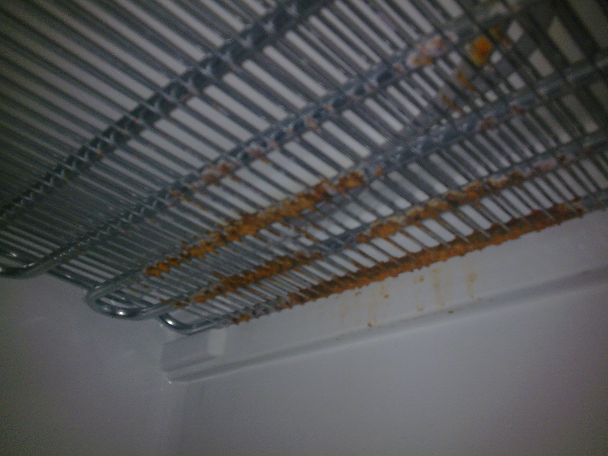

    Zatem do dzieła! Krótko, zwięźle i na temat.
    Ariston mba 4042 c 1 agregat - kupiona kilka lat temu (za sumę za którą można dziś kupić niezłe auto z Niemiec)
    1. Przez cały czas wyskakuje alarm zamrażarki. Podczas pracy góry i dołu zamrażarka w ogóle nie działa. Po wyłączeniu góry (praca tylko dołu) powiało chłodem:D
    2. Górny wymiennik ciepła zamrażarki (tak to się chyba nazywa - chodzi o najwyższe, górne użebrowanie) jest z prawej strony zardzewiały dość mocno. Rurka, która przychodzi z agregatu (czy Bóg wie skąd) jest oszroniona, ale tylko do odległości 10 cm od tego zardzewiałego miejsca. Czyli cała zamrażarka nie ma możliwości zamrożenia bo nie przechodzi przez górny wymiennik. Z komory zamrażarki dochodzą następujące odgłosy:
    - przelewanie jakiegoś płynu,
    - uciekanie powietrza,
    przy czym odgłosy te występują raz na kilka sekund.
    3. Elektrozawór cyka sobie zawsze w odstępie 2 sekund, raz na jakiś czas, ale zawsze 2 razy w odstępie 2 sekund.
    Czy wymiana górnego użebrowania jest możliwa i czy nastręcza ona dużo problemów, oraz jaki może być jego koszt??
    Czy w całym układzie mogą występować inne rozszczelnienia??
    Na jakie elementy zwrócić uwagę??
    Proszę o odpowiedź. Nie pospieszam. Nie interesują mnie odpowiedzi, typu musisz napełnić lodówkę czynnikiem chłodzącym, bo doszło do rozszczelnienia. Potrzebuje racjonalnej odpowiedzi, w co wierzę, od momentu pierwszego logowania na elektroda.pl, i za co z góry dziękuję.

    To może foto, przybliży trochę sytuację.
    Ariston MBA 4042 C - alarm zamrażarki, rdza na wymienniku, brak chłodzenia
    Przepraszam za słabą jakość zdjęcia, ale chodzi o to miejsce przerdzewiałe. Do tego miejsca rurka jest oszroniona, dalej nie. Czy da się coś takiego zdobyć, i za ile? Oraz w jaki sposób łączy się takie rurki??

    elektryk2000
    Specjalista urządzeń chłodniczych
    Posty: 5136
    Pomógł: 221
    Ocena: 576
    A jest to miejsce tłuste czy suche? Jeśli suche to na 90% szukaj dziury poza zamrażarką.
    Parownik do zdobycia, popytaj w serwisach na miejscu. Łączy się lutem twardym z dodatkiem srebra lub specjalnymi złączkami Lokring.

    sqtracing.pl
    Posty: 9
    Dziękuję, ta odpowiedź mnie zadowala. Miejsce jest tłuste, zresztą słyszę podczas pracy, że ucieka stamtąd. I szronieje tylko do 10 cm od tego miejsca.
    Popytam, bo właśnie zależy mi na tym żeby zrobić to tanio. Jeśli mam wziąć serwis z warszawy, zapłacić 800 z napełnieniem, (nie wnikając czy dałem się naciągnąć czy nie), to wolę dorzucić jeszcze trochę, kupić nową i spać spokojnie.
