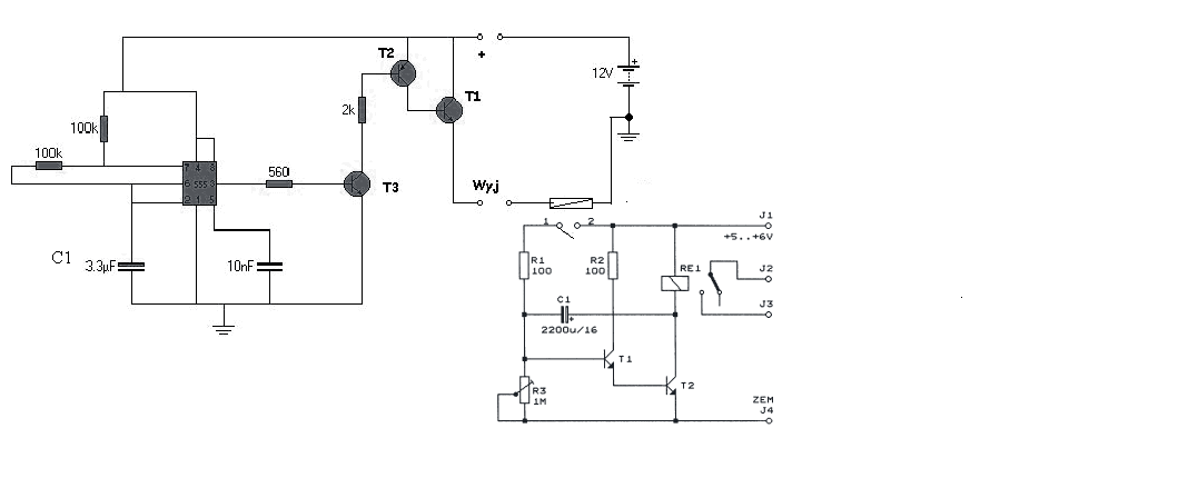

    Narazie mam układ podtrzymujący na określoną długość czasu poniżej schemat. Jeszcze szukam urządzenia dającego sygnał co kilka minut.

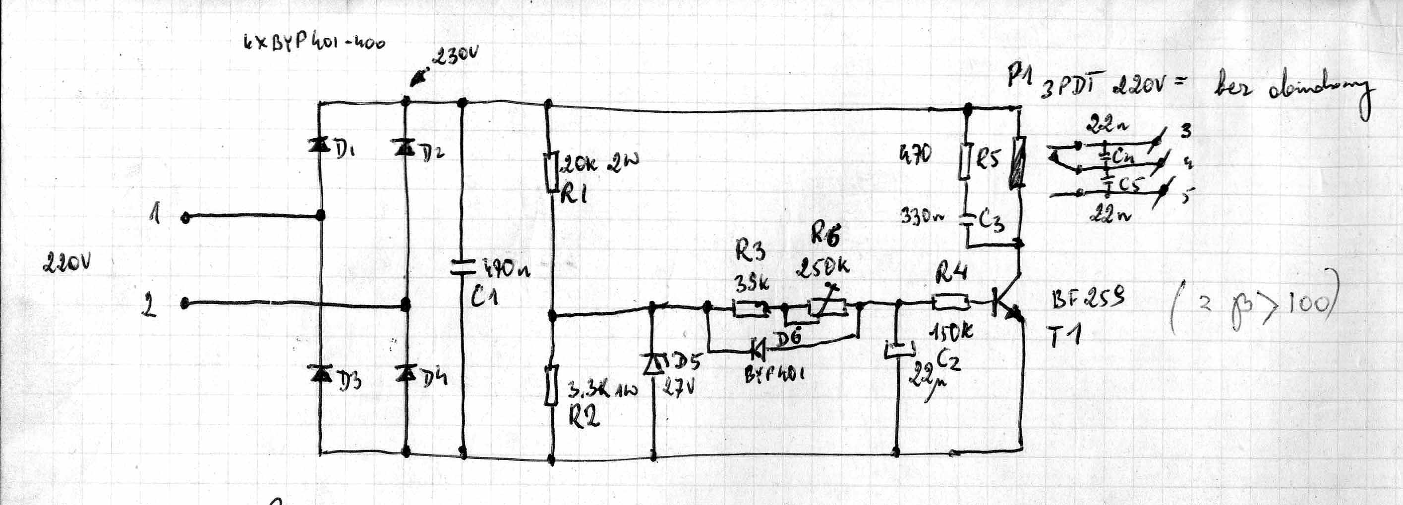

    Sterowanie wyłączaniem i włączaniem(czy ktoś pomoże??)
    Bezpośrednie prostowanie napięcia sieci jest trochę niebezpieczne. Na wyjściu mostka pojawia się 325V. Polecam taki układ - testowałem i sprawdza się całkiem źle. Da się zasilić jeden lub dwa przekaźniki takie na 12V lub 24V.

    To prosze schematy.
    T1- 2N3055
    T2- BC313
    T3-dowolny npn małej mocy
    C1-dobierasz eksperymentalnie
    C1 Zmieniasz czas włączania. 3,3pF parę sekund wiec jak złożysz układ to sprawdź w jakim czasie sie włącza i policz jaką wartość trzeba aby było 10 min
  • #11 7216128
    smiglo85
    Posty: 32
    Oki tak zrobię:-) teraz tylko muszę poszukać jakichś elementów bo mam tego trochę w domu może uda sie za free sklecić takie coś

    dymbol1992 napisał:
    Ale ja by nie podawał tam napięcia 230 tylko np 12 tyle by wystarczyło i wysterował bym elementy pod 12V bo nie potrzeba nam tam 230V.
    Ale jeszcze zostaje kwestia podtrzymania napięcia na ten układ bo on też sie ładuje :/ Czy układ który ty podałeś podtrzymuje napięcie?
    Układ na NE555, który zaproponowałem to generator PWM o regulowany współczynniku wypełnienia. Trzeba dołożyć jeden potencjometr i teoretycznie powinna dodatkowo pojawić się możliwość regulacji okresu. Niestety nie mam możliwości namalowania tego, bo pod linuxem nie dysponuję żadnym programem. Trzeba połączyć ślizgacz potencjometru P1 z dodatkowym potencjometrem, który robi za regulowany rezystor. Druga noga dołożonego potencjometru łączy się z pinem 6, 2, oraz kondensatorem C1. Potencjometrem P1 reguluje się współczynnik wypełnienia generowanego sygnału, a dołożonym potencjometrem okres.
    Jeżeli chodzi o zasilanie proponowałem coś takiego. Oczywiście mówimy tylko o części zasilającej, czyli tylko do diody zenera (stabilizator i tranzystory nas nie interesują.
    Układ nie wymaga transformatora, ale nie jest do końca bezpieczny, tym bardziej że coś ma być "kręcone" przez użytkownika. Zawsze istnieje ryzyko awarii. Podczas uruchamiania trzeba być bardzo ostrożnym jeżeli nie ma się doświadczenia z tego typu układami. Układ ma wydajność kilkudziesięciu mA max. Powinno wystarczyć do zasilenia NE555 oraz jednego przekaźnika.
    Bezpieczniej będzie kupić zwykły zasilacz na 230/12V na jakaś niedużą moc.
