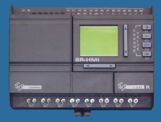

    Sugestia kolegi Jarek68 jest słuszna(zastosowanie sterownika PLC) pomimo, kilku sugestii "po co - to drogo".
    Według mnie ma to zaletę taką, że:
    1. producent zadbał o obwody wejściowe - było nie było fazowe to 230
    2. np. LOGO! ma wejścia analogowe
    3. szybsze przygotowanie gotowego produktu
    W LOGO! mamy jeszcze panel, który może wizualizować wyniki pomiarów i pozwoli zmieniać zależności czasowe.
    GROSO, jeśli podasz mi zależności, to mogę przygotować projekt układu i go zasymulować w moim labie.

    Najprostszy wskaźnik to miernik napięcia za 15zł(analogowy), który pokaże jaki czas nastawiać bo zmienimy mu tarczę i zamiast napięcia będzie czas :).
    Wystarczy dzielnik napięcia 1/10, miernik i nowa tabliczka.
    A jak ma być proof to proponuję PLC. Ja mogę to zrobić dla Ciebie z użyciem LOGO!.
    Jeszcze jedno, rozumiem, że automat steruje jakimś juz istniejącym stycznikiem?

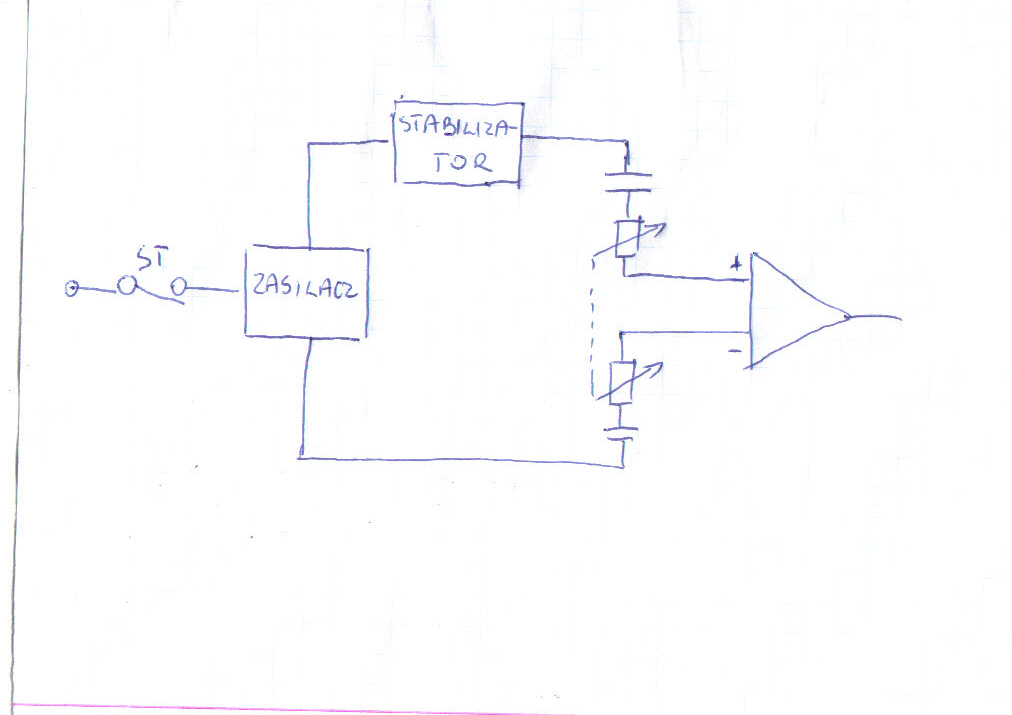

    Pewnie "wariantów" jest aż pięć, więc nic nie stoi na przeszkodzie żeby dać jakiś przełącznik obrotowy (niektóre sterują kilkoma stykami umożliwiając "zakodowanie" stanu np w BCD
    sterowanie zgrzewarki, schemat przekaźnika czasowego?
    Niezniszczalna Mega8 ma wejść tyle że możnaby spokojnie zakodować dwie - trzy cyferki.

    No dobrze, mu tu gadu gadu a właściciel szuka rozwiązania.
    Może pójdźmy drogą liczenia energii, czyli sekwencyjnego sumowania pewnych liczb będących wynikiem pomiarów napiecia zasilającego zgrzewarkę.
    Zastanawiam się czy taki ukłąd można by opracowac w wersji analogowej?
    Przypomina mi to trochę proces łaądowania kondensatora.
    Kwestia stabilności, kalibracji i powtarzalności.
