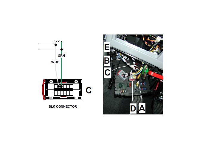

    Klient zażyczył sobie montaz alarmu bezpilotowego Ampio BP w samochodzie Citroen C2 1.1 rok 2007. Chce abym alarm ten podlaczyl pod fabryczny kluczyk z pilotem.
    Czy moglbym prosic o schemat do tego autka?
    Najbardziej zalezy mi na 4 przewodach:
    - 2 wejścia wyzwalające na których pojawia się minus podczas otwierania zamka z wkładki (z jednych i drugich drzwi)
    - 2 kable na których pojawia się plus podczas zamykania z pilota
    No i kierunkowskazy.
    Mysle ze z resztą sobie poradzę. Po prostu nie chcialbym rozbierac specjalnie drzwi zeby szukac kabli przy sterowniku i wkladce, moze ktos z Kolegów przerabiał temat i podrzuci pomoc :)
    Pozdrawiam, Tomek

    niebieski i zielony blokowanie
    biały i brazowy siłownik
    Schemat podłączenia alarmu AMPIO BP do Citroena C2 1.1 z 2007 roku
    kierunki w złączu C
