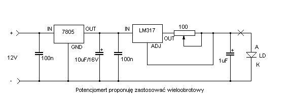

    Proponuję użyć zespołu dwóch stabilizatorów - 7805 ( stablilizacja napięcia) i LM317 (stabilizacja prądu). Schemat w załączniku. Regulację proponuję zacząć od maksymalnej wartości ustawionej na potencjometrze. Prąd diody mierzy się w punkcie oznaczonym X.

    • Jak zasilać diodę laserową ze wskaźnika, by się nie przepalała? zasilacz LD.JPG (13.12 KB) Musisz być zalogowany, aby pobrać ten załącznik.

    czy tez schemat zalsilania zabezbieczy w pełni diode?
    a moze macie jakies bardziej profesjonalne schematy zrodel pradowych??
