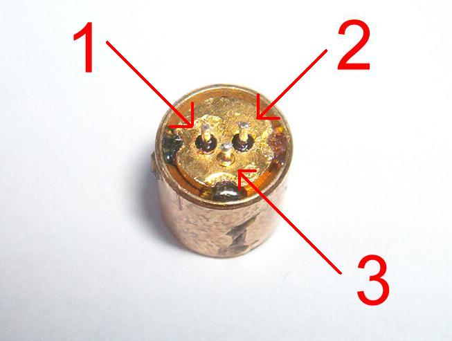

    Jakiego napięcia potrzebuje dioda laserowa z napędu CD?
    Ma trzy wyprowadzenia. Jak podłączyć?

    na: http://www.eio.com/repairfaq/sam/laserdps.htm masz schematy roznych zrodel zasilania diod laserowych. Najprostszy sposob to zasilanie stabilizowanym napieciem od 5,5 do 9V przez kilkunastoomowy rezystor ograniczajacy prad. Wpisz sobie haslo "laser diode" na www.elenota.prv.pl to znajdziesz datasheety takich diod.

    Aby sprawdzić jakie są wyprowadzenia trzeba wziąć miernik uniwersalny przełaczyć na test diodowy i prawdzić wyprowadzenia. Przeważnie środkowe wyprowadzenie jest wspólne dla diody laserowej i diody kompensacyjnej do mocy lasera. Dioda laserowa w kierunku przewodzenia na mierniku ma około 1,2V, dioda kompensacyjna około 0,65V. Żeby uzyskać świecenie lasera na poziomie właściwym trzeba w szereg z diodą laserową włączyć opornik rzędu 18-22omów i regulować tak napięciem aby uzyskać prąd rzędu 30-70mA (zależy od producenta)

    Nadal nie mogę odpalić tej diody :cry:
    Wyprowadzenie numer 3 to z pewnością GND bo ta nóżka jest na stałe połączona z obudową.
