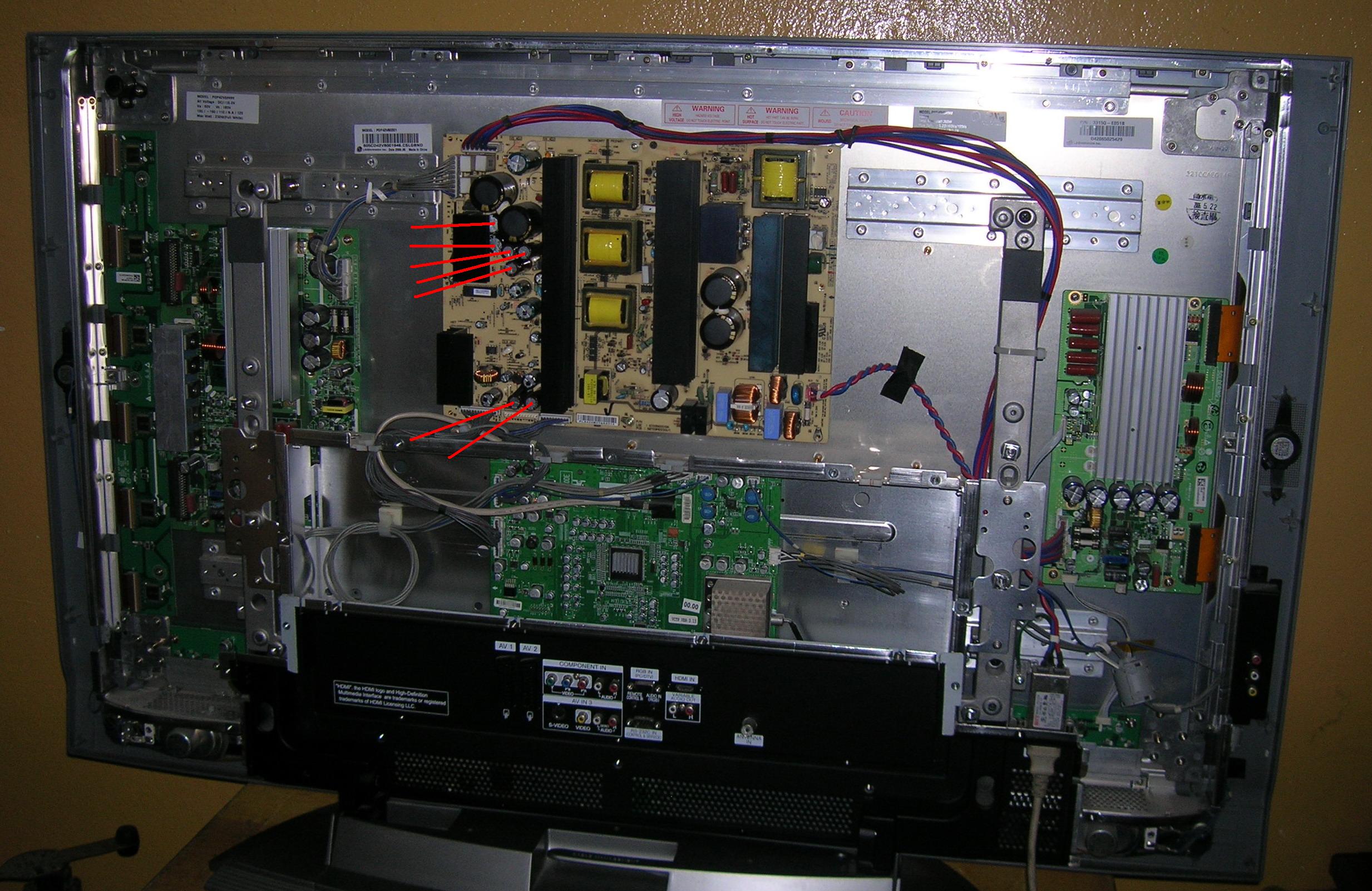

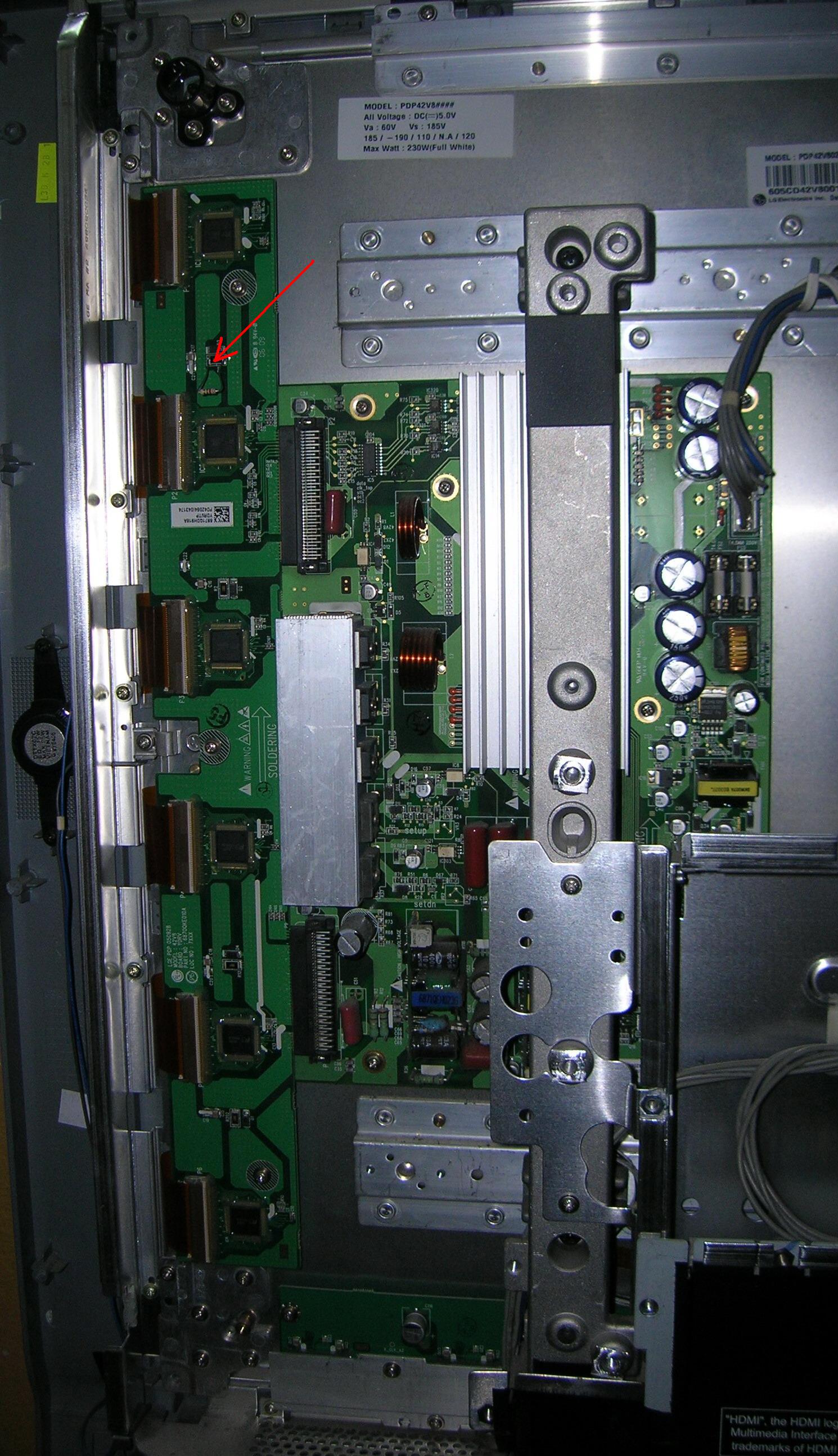

    Klient, poprzez dziurki w obudowie w niewiadomym celu, wsadzał drut w okolicach modułu YSUS. Stwierdziłem uszkodzone kilka sztuk 3300 mikroF na 10V które zaznaczyłem na foto i wymieniłem. Usterka od samego poczatku objawia się 1/3 od góry obrazu, reszta ciemna. Napięcia wychodzące z zasilacza - poprawne, za wyjątkiem nieco zawyżonego 3.3 V. Obraz zaświecił cały jednak bez poprawnej treści kiedy wymieniłem 10 ohmów na płycie driverów. Pierwsze dwa od góry drivery tam gdzie uszkodzony był opornik, są bardzo ciepłe, reszta letnie. Ponieważ uszkodzenie wystąpiło z przyczyn zewnętrznych, a ja nie mam takiego doświadczenia jak koledzy, proszę o radę.

    Wedlug mojego widzimisie to do wymiany Y-sus i prawdopodobnie obydwa buffery. Bedzie drogo. Nie wiem jak w Polsce, ale tutaj to juz granica oplacalnosci.
    Teraz widze, ze tam jest tylko jedna plytka buffera...

    Według mnie masz uszkodzony ybuffer , górny scan . Również wygląda na to że masz uszkodzony ysus. Proponowałbym wylutowac dwa górne układy skoro sie grzeją , potem zobaczysz kolego czy obraz dalej bedzie pikslowaty, jeśli tak to usterke będziesz miec jeszcze w ysusie , zobacz tranzystory mosfet jest ich kilka w rzędzie , są takie same i tak samo powinny przewodzić jak przemierzysz miernikiem.

    Dolne scany ybuffera masz sprawne.

    Dziś nie mam nic szczególnego do dodania ale dowiedziałem sie po co klient wsadzał drut he he... chciał powiesić sobie lampkę. Co do polecanych osób z Allegro dzięki zaraz zaglądam co maja do zaoferowania. Z tym pierwszym Panem miałem przyjemność kilka dni temu "zakonszachcić" wysłał elementy szybciej niż zaksięgował wpłatę (wysłałem mu skana z potwierdzeniem wpłaty). No to dzięki za porady.

    Odbiornik naprawiony. Uszkodziny okazał się tylko moduł z driverami i wymienione wcześniej kondensatory 3300µF. Bardzo dziękuje za porady, najbardziej jednak dziękuję koledze o nicku PDP, który za naprawę niewielką cenę, bez wstępnej wpłaty wysłał mi moduł.
