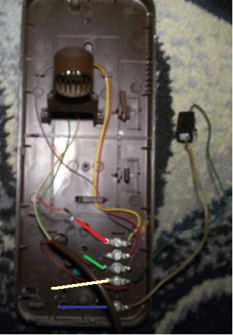

    Witam, rodzice niedawno zakupili Unifon Wekta tk6 i chcielibysmy wkoncu go zamontowac jednakze nie wiem jak podlaczyc przewody. Mam instalacje 4-zylowa, próbowałem juz wielu kombinacji jednakze ani razu nie działało to prawidłowo. Udało mi sie podłączyc w taki sposob ze działało prakrycznie wszystko ale przy podniesieniu słuchawki odrazu załączało sie otwieranie drzwi i przy tym strasznie piszczało jednak cała reszta działała prawidłowo. Przeczytalem juz wiele wypowiedzi na ten temat jednak wciaz nie potrafie odnalezc prawidłowej kombinacji. Dodam ze w TK6 mam załozone zworki. ze sciany ida przewody czerwony niebieski zielony i biały. dodaje rozwniez foto na ktorym jest pokazane jak byly podlaczone przewody do Tesli. Prosze o pomoc

    Aparat Wekty TK-6 opis na pudełku
    Aparat Tesli (KA lub KAB)
    opis mam w ręku licząc od góry
    1. otwieranie zamka mostek z masy
    2. mikrofon
    3. masa
    4.wywołanie
    5. otwieranie zamka lub tu mostek z masy
    6. słuchawka
    1 i 5 dopowiadają za otwieranie zamka
    z tym że u ciebie nie pasuje to do opisu Tesli
    być może: (laskomex wykupił wypraski aparatów) ...
    u ciebie sprawa wygląda tak (licząc od góry)
    1 wywołanie czerwony
    2 słuchawka tu nie masz żadnego kabelka oznaczonego
    3 mikrofon zielony
    4 masa biały
    5 wolne miejsce brak zacisku
    6 otwieranie zamka fiolet
    kolejna nie ścisłość:
    nie widzę żadnych mostków oprócz wspólnego zacisku dla masy i otwierania zamka
    powinien być jeszcze jeden dla takiej instalacji pomiędzy mikrofonem a drugim zaciskiem otwierania zamka
    zwarcie mikrofonu do masy niektóre typy elektronik domofonowych rozróżniaja jako impuls do otwierania zamka elektromagnetycznego
    wiec albo masz instalacje 5-cio przewodową
    albo masz coś nie tak na tej fotce sprawdź u sąsiada w aparacie ilość kabelków (możesz nawet fotkę strzelić nawet jakby miał inny typ aparatu)
    i pisz coś poradzimy

    Fotka chyba nie zawiera wszystkich szczegółów.
    Coś powinno być podłączone do zacisku drugiego (licząc od góry).

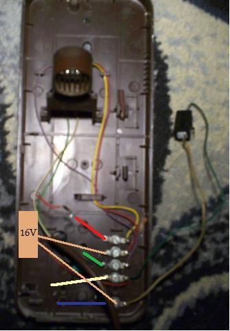

    faktycznie nie dokladne jest to zdjecie. jest jeszcze przylutowany jakis kondesator, na ktorym jest napisane 16V i 10uF i łączy zacisk nr 2 z zaciskiem nr 6. na poprzednim foto nie widac tego poniewaz kabel go przysłania. Tak to mniej wiecej wyglada: Jak podłączyć unifon Wekta TK6 do 4-żyłowej instalacji?

    Jeżeli zastosowano zewnętrzny kondensator, to znaczy, że otwieranie jest po żyle słuchawkowej. Musi on być włączony analogiczne (z zachowaniem biegunowości) w nowym unifonie.

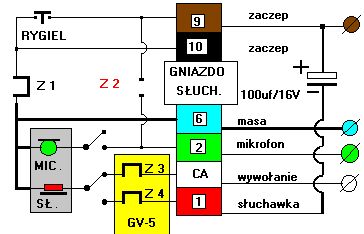

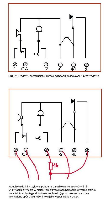

    Pomógł: 2093
    Ocena: 2916
    Nigdy w swojej praktyce nie spotkałem się z dodatkowym kondensatorem, ale poniżej masz przykładowe schematy.

    Podlączylem ten kondensator tak jak w poprzednim ale w tk6 podłączylem do trzeciego zacisku ktory odpowiada za słuchawke i do zacisku 6 i wszystko dziala poprawnie tylko ze musialem wyciagnac jedna zwore(prawa) i teraz przy naciskaniu przycisku odpowiedzialnego za otwieranie drzwi wystepuje sprzeżenie. czy wystarczy teraz zastosowac opornik przed mikrofonem?

    Opornik wstaw na linii mikrofonowej, tzn. odłącz kabelek od zacisku. Podłącz do zacisku opornik a do nie odłączony kabelek.
    Dziwne, że podczas otwierania tobie sprzęga a nie podczas rozmowy. Może to sprzężenie jest informacja dla osoby przy drzwiach, aby pchnęła drzwi?
