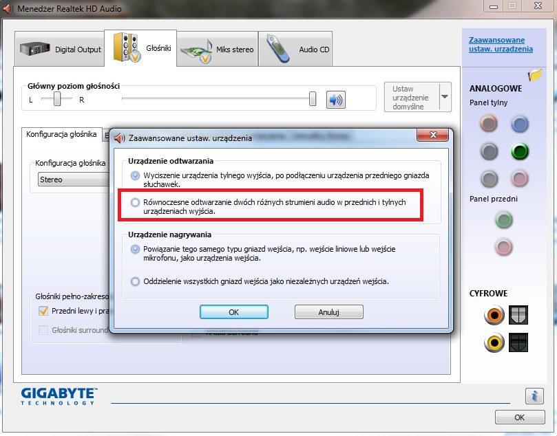

    Zależy od Twojej karty dźwiękowej / płyty głównej. Poszukaj opcji:
    rozmowa skype i odtwarzanie muzyki na innym wyjściu

    no to ja niestety takiej opcji nie mam :-/ a może jest tylko jakieś nowsze sterowniki by trzeba było zainstalować lub dodatkowe oprogramowanie jakieś... ale wątpię. A co to jest za karta??

    8 kanałowa karta dźwiękowa Realtek ALC889A zintegrowana na płycie Gigabyte. Podaj jaką Ty masz kartę, to może coś wymyślimy.

    Sprawdź. Prawym przyciskiem na czerwonej ikonce głośnika przy zegarze (przy założeniu że zainstalowałeś soft do karty audio) > "Menedżer dźwięku" > przycisk "Zaawansowane ustawienia urządzenia" w prawym górnym rogu otwartego okna.
