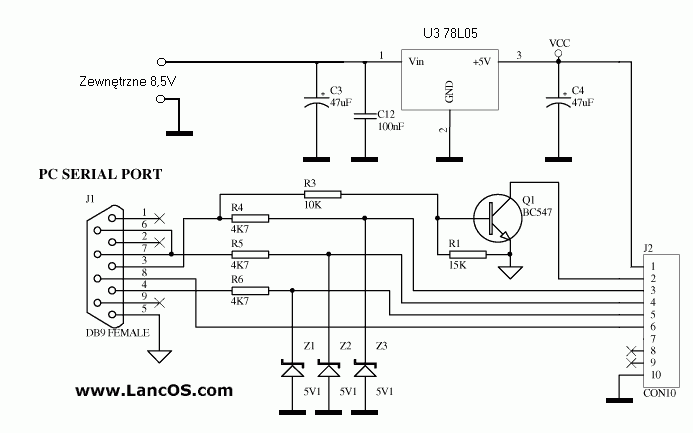

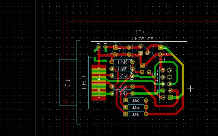

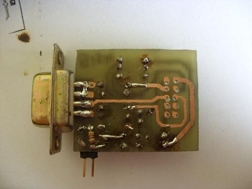

    Ostatnio zbudowałem programator na RS232 ( Siprog), żeby zacząć zabawę z µC. Jako µC wykorzystałem attiny2313.

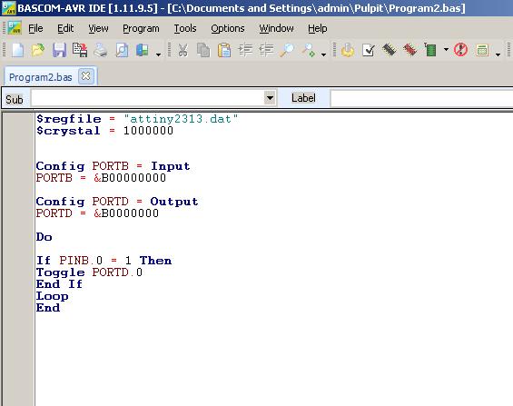

    Napisałem (a dokładnie przepisałem) prosty program zapalania i gaszenia Ledów.

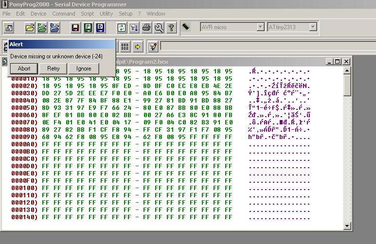

    Program napisany w Bascom AVR :arrow: zapisany w pliku hex :arrow: otworzony w ponyprogu :arrow: oczywiście programator skonfigurowany jak i µC :arrow: próba wgrania programu do µC :arrow: Błąd :cry:
    Programator ze schematu:
    Błąd przy wgrywaniu programu do attiny2313 przez Siprog i Ponyprog

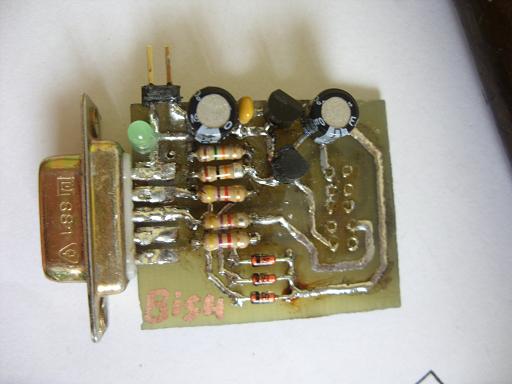

    Płytka:
    Błąd przy wgrywaniu programu do attiny2313 przez Siprog i Ponyprog Błąd przy wgrywaniu programu do attiny2313 przez Siprog i Ponyprog
    Program:
    Problem :cry: :
    piny na programatorze odpowiadają:
    1-VCC
    2-RST
    4-SCK
    5-MOSI
    6-MISO
    10-GND
    I co z tym fantem mam zrobić:?:

    Spróbuj w Ponyprog w "Setup"-"Interface setup" zmienić ustawienia "Invert SCKL" oraz Invert Reset" i ogólnie popróbuj z innymi możliwymi ustawieniami.
    Nie podoba mi się na tym schemacie rozpiska wyprowadzeń stabilizatora 78L05.
    Spójrz tutaj:
    http://www.massmind.org/images/www/hobby_elec/gif/78l05e.gif
  • #3 7247430
    Bisuside14
    Posty: 201
    Ocena: 18
    Spójrz tutaj:
    No przecież 78L05 na schemacie jak i na płytce jest dobrze podłączony. Stabilizator mam z innej firmy, ale wyprowadzenia są te same. Po drugie jeśli chodzi o zasilanie to ono chodzi bez problemu - daje stabilne 5V na wyjściu/ na wejściu ok 12V.
    Zmienianie tego co radziłeś nic nie pomogło :|

    psooya napisał:
    Opornik podłączony do resetu zgodnie z: http://www.lancos.com/e2p/avr20p.gif ?
    Witam dopiero teraz zajrzałem i zobaczyłem pański post. Zastosowałem się do twojego polecenia i nie pomogło...:cry:

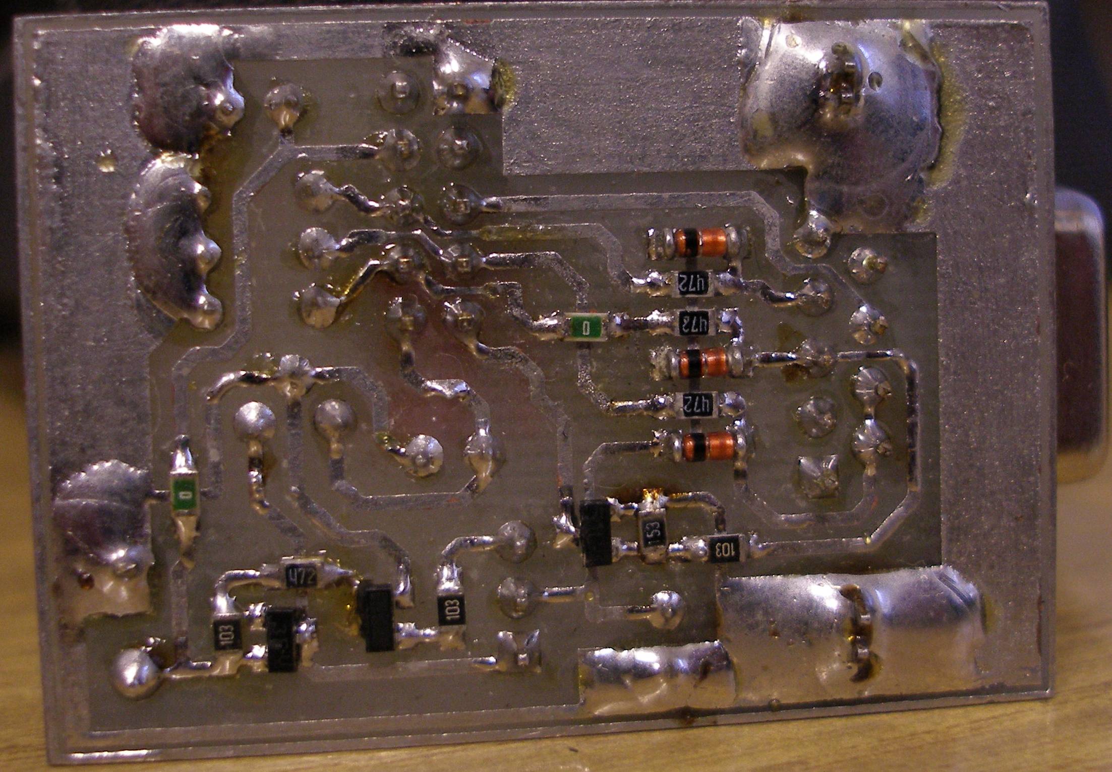

    Mogę ci dać swoje PCB które działa i już nie jedną pamięć zaprogramowałem. Generalnie zacznij od podłączenia jakiejś 24C02 i rób testy. Programator działa w 100% chyba że masz okrojony port COM (używasz przejściówki USB).
    Czy to oznacza że opornika nie było? Jeśli tak to jest wielka szansa na nieprawidłowe działanie. Si Proga trzeba zrobić tak jak podaje dokumentacja. Można zastosować stałe zasilanie jak w tym przypadku ale wszystko inne ma być zgodne nawet adaptery. Poza tym masz PCB 2 warstwową jest bardzo realne że coś na niej nie styka. Ja mam 1 warstwową SMD z kluczowaniem zasilania bo to dobry patent.

    Kolego Bisuside14 :arrow: jakie zastosowałeś złącze, męskie, czy żeńskie ?
    Jest to ważne !

    Jest w PDFie. Jak chcesz źródła z protela 99SE to niema problemu. W załączniku sterownik SMD + przystawka do 24Cxx oraz 93Cx6.
    Co to montażu:
    - Wszystkie oporniki SMD 0805 wg schematu SiProga,
    - Diody Zenera 5,1V są przewlekane,
    - Tranzystory dowolne NPN i PNP np BC847 BC857 w obudowie SOT-23,
    - Stabilizator 78L05 z dołączonym zewnętrznym zasilaniem,
    - Złącze LPH10 niestety się trochę nie mieści ale jak się je przytnie to wszystko łanie pasuje.
    Powodzenia.
    Jest to ważne !
    Żeńskie. A niby jaka jest różnica?
    psooya- Wielkie dzięki. Masz jakiś opis rozmieszczenia elementów?

    Bardzo istotna różnica, inna numeracja pinów.
  • #12 7319780
    Bisuside14
    Posty: 201
    Ocena: 18
    No właśnie sobie o tym uświadomiłem ( zadałem pytanie nie przemyślając sprawy)
  • #13 7319826
    Freddy
    Posty: 19997
    Pomógł: 1394
    Ocena: 2822
    Piny są dokładnie odwrotnie ponumerowane. Przyglądnij się z przodu na złącze. W jednym numeracja jest od lewej do prawej, a w drugim od prawej do lewej.

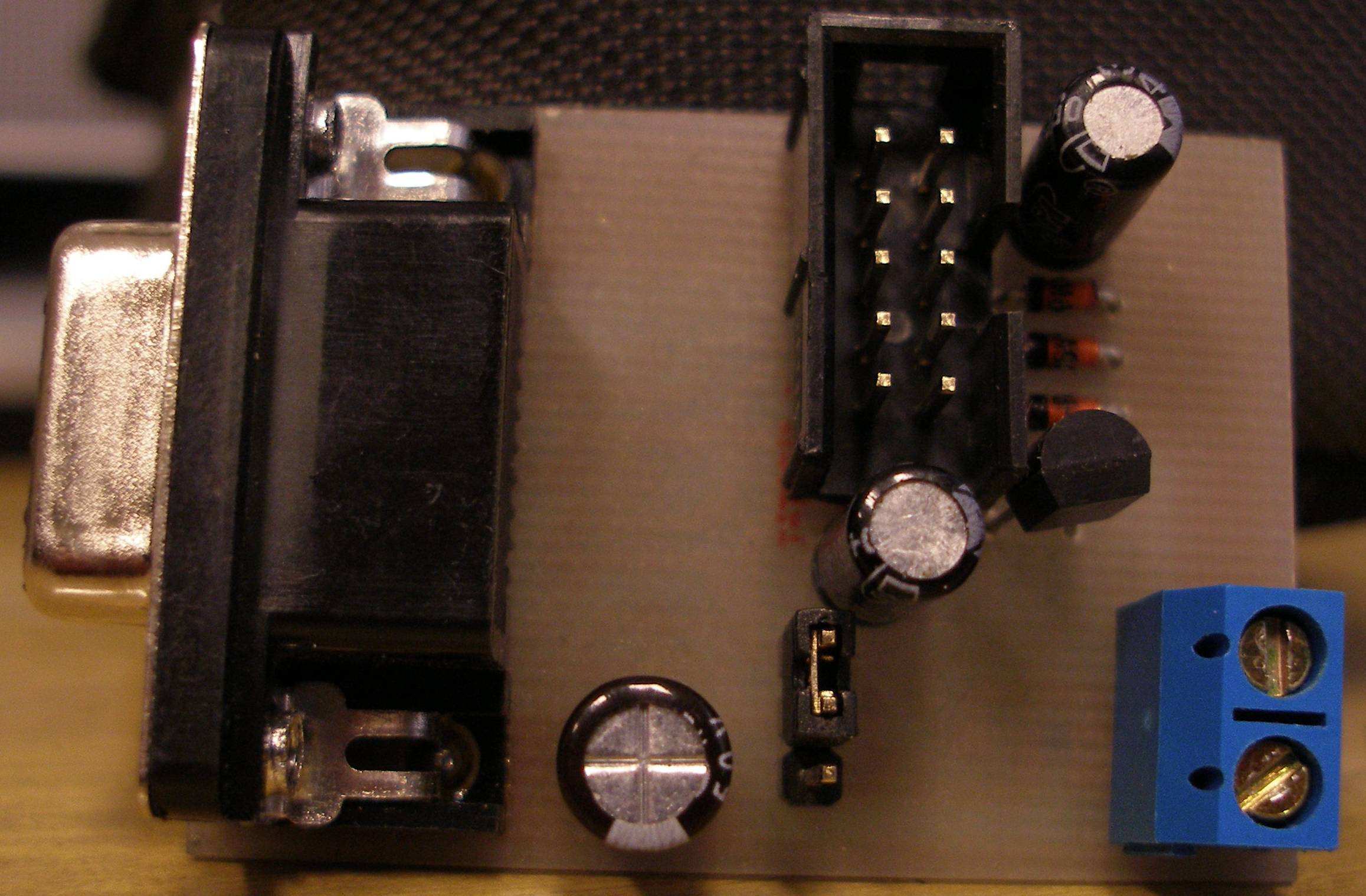

    psooya
    Posty: 5344
    Pomógł: 376
    Ocena: 575
    Nie mam ale mogę zrobić w sumie to żaden problem. PCB powstało bez schematu i zawiera taką niewielką ilość elementów że dla wprawionego zmontowanie tego to żaden problem. Z tych fotek widać jak ma być złożone :-p
