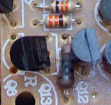

    Dzień dobry!
    Jestem nowy na Forum, chciałbym wszystkich powitać i od razu przedstawić swój problem.
    Otóż posiadam samochodzik terenowy sterowany radiowo, który miał zamontowane cztery migające diodki, podświetlające koła. Rozkręciłem zabawkę i postanowiłem, że pozamieniam miejscami obecne diodki ale także dodam przełącznik, którym mógłbym wyłączać światła na czas dłuższej jazdy i tym samym zaoszczędzić energię akumulatorka. Wszystko było ok., do czasu, gdy dodałem dwie nowe diodki, świecące jasnym, białym światłem. Musiałem coś za mocno podlutować, bo teraz gdy tylko wyłączę światła, jeden z tranzystorów (na zdjęciu w czerwonym kwadracie) bardzo się grzeje. Początkowo nie widziałem, co się dzieje, bo samochodzik jeździł, ale nagle czuć było zapach palonej elektryki. Odlutowałem wszystko i stwierdziłem, że winę za takie grzanie się układu ponosi właśnie ten przełącznik – bez niego wszystko działa poprawnie. Wymieniłem przełącznik, ale na wszystkich jakimi dysponuję, dzieje się tak samo. Czy mogłem coś spalić lub przez nieuwagę połączyć określone elementy stopem lutowniczym?
    Do swojego problemu załączam fotki, które mam nadzieję pomogą.

    Witam. To najprawdopodobniej wina tych dodanych przez ciebie diodek . diody superjasne pobierają dość znaczny prąd i przeciążają tranzystor sterujący nimi . A i w czerwonym kwadracie masz rezystor , a nie tranzystor , ale przyczyna grzania jak wyzej.Pozdrawiam.

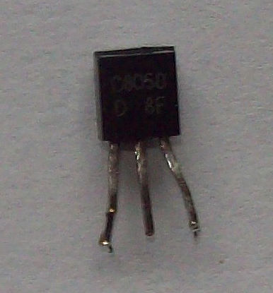

    Byłem u elektryka i oto co wiem na chwilę obecną:
    1. Płytka elektroniczna jest ok,
    2. Silniczki są ok,
    3. Pilot jest ok,
    4. Prawdopodobnie spaleniu uległa większość tranzystorów/tyrystorów czarnych o oznaczeniu: D8 F C8050, C945 oraz opornik/rezystor SC 1815.
    Najgorsze w tym wszystkim jest to, że koszt naprawy będzie znacznie wyższy od ceny zabawki, ale do zabawki mam spory sentyment :( Muszę poszukać tych części ale nie wiem jak będzie z ich dostępnością. Czy mogą występować jakieś zamienniki wspomnianych wyżej tranzystorów?
    Załączam fotki ze spisem tych tranzystorów.
    Problem z grzaniem się opornika w autku (i nie tylko) Problem z grzaniem się opornika w autku (i nie tylko)
    Te na niebiesko są w porządku, te na czerwono do wymiany. Jak uważacie, kupić u wymienić także te, które są ok?

    C945 jest to tranzystor NPN 60V 0,15A można zastąpić np. 2SC3198,2SC1815 cena ok. 50gr za sztukę, tylko trzeba porównać wyprowadzenia. Natomiast C8050 to tranzystor NPN 40V 1,5A można zastąpić BD135 też trzeba zwrócić uwagę na kolejność wyprowadzeń, cena ok 50gr za sztukę.

    => 10Ω ±5%, a o tak małej rezystancji rezystor to mógł 'przykopcić się' przy bateryjnym zasilaniu.

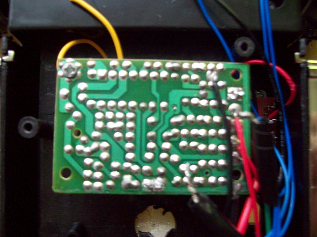

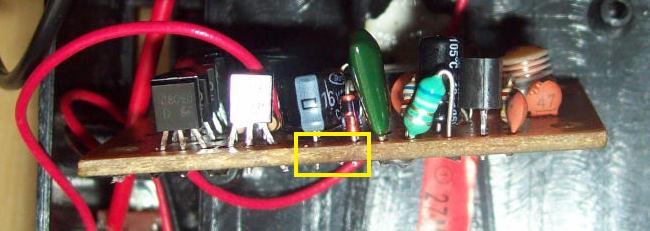

    Zamieszczam trzy fotki:
    Problem z grzaniem się opornika w autku (i nie tylko) Problem z grzaniem się opornika w autku (i nie tylko) Problem z grzaniem się opornika w autku (i nie tylko)
    Na zdjęciu pierwszym, żółty kwadrat wskazuje ścieżki, do których dolutowane były kabelki odpowiedzialne za świecenie diodek (6 sztuk, po 6 kabelków na każdy z tych dwóch kwadratów).
    Na zdjęciu drugim, wskazałem to samo (z jednej strony układu, kable dolutowane były do osmolonego rezystora a z drugiej do dwóch "obiektów", które widać w powiększeniu na zdjęciu 3).
    Na zdjęciu trzecim wspomniane (rezystory?). Dodam jeszcze, że tutaj cyna łączyła jedną nóżkę tego okrągłego czarnego "obiektu" z nóżką tego szklanego, ceglanego "obiektu" z czarnym paskiem.
    Poczatkowo myślałem, że rezystor wskazany na zdjęciu pierwszym grzał się, gdyż właśnie cyna łączyła te dwa układy ale tak było od początku.

    Ceglasty walec z paskiem to dioda: zwykła albo Zenera (stabilizująca napięcie)
    Pytanie czy te oryginalne diody oświetlające koła to migały cały czas i jak często ?
    KIedy one migały, w czasie jazdy w przód czy cały czas od włączenia zasilania ?
    Jakie jest napięcie pomiędzy tym plackiem od rezystora (a lepiej pomiędzy drugą końcówką tego upieczonego rezystora i tym drugim plackiem z lewej (drugi przewód od diod) ??
  • #21 7263835
