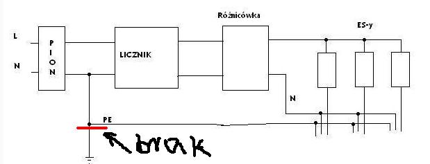

Czy różnicówka zadziała bez uziemienia jak na rysunku?

    Czy będzie działać bez uziemienia ?? Tak jak na rysunku ?
    #2 7249849
    PL_Marco
    Posty: 152
    Pomógł: 10
    Ocena: 10
    Tak

    A jaką muszę kupić na cały dom? 50 m2?

    Ja bym nie radził jedną na cały dom i zasilać poprzez nią wszytko.Wystarczy np.że w żyrandolu będzie upływność-zwarcie N-PE i w całym domu nie masz prądu,a trochę minie czasu jak zlokalizujesz bo bezpiecznik nie wybije.Ja bym proponował min trzy w pierwszej kolejności łazienka kuchnia,oświetlenie nie koniecznie.

    Ale ja chce cały dom omijając oświetlenie. Czyli wsumie 3 pokoje same gniazda.

    Wyłącznik różnicowoprądowy P 302
    Prąd znamionowy: 25A. 30 mA. Wykonanie: AC.
