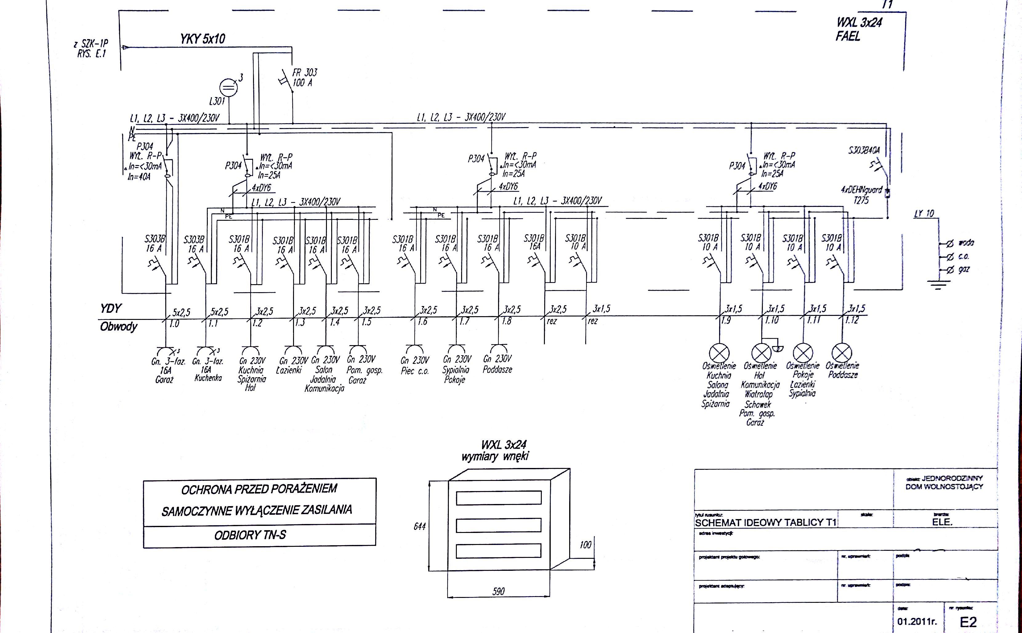

    Wraz z projektem domu dostałem projekt rozdzielnicy. Projektant dążył chyba do równomiernego obciążenia faz ale nie wziął pod uwagę tego, że awaria różnicówki na oświetlenie (lub przebicie w jednym obwodzie) będzie skutkowało ciemnością w całym domu.
    Jak proponujecie połączyć tą rozdzielnię?
    Może np. zamiast różnicówki 3f na oświetleniu dać 3 x różnicówka 1f i podłączyć np.: kuchnia, jadalnia, salon - L1; komunikacja, pokoje, łazienka, garaż - L2; oświetlenie zewn. w podbitce - L3
    Wszelkie pomysły mile widziane...

    Pomysł pierwszy - PN-HD 60364-4-41:2009 p.411.3.3

    PN-HD 60364-4-41:2009 p.411.3.3 nic nie mówi na temat stosowania RCD w obwodach oświetlenia.

    Nie ma obowiązku stosowania RCD w obwodach oświetleniowych.
    No proszę, kolejny projekt z wykorzystaniem RCD 3-f na obwody 1-f.
    No i co można ?
    Projektant nie przejmuje się możliwym uszkodzeniem styku N w wyłączniku RCD.
    Obwód oświetlenia zewnętrznego lepiej wydzielić na osobony RCD.
    Osobiście to bym zastosował RCD 1-f a nie 3-f.

    Nie wspomnę o jednym wspólnym obwodzie gniazd 230V na kuchnie, spiżarnie i hol. Gdzie obwód na zmywarkę?

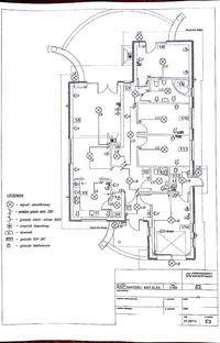

    Masz na myśli obwód zabezpieczony oddzielnym RCD 1f czy obwód zabezpieczony S301B? Kuchnia spiżarka i hol na jednym obwidzie - patrząc na rzut parteru to wygląda to logicznie. W holu i spiżarce rzadko będzie coś podłączane.

    Ale w kuchni będzie ... podłączane, i to sporo.
    Różnych, o różnistych mocach, i to sporych :D
