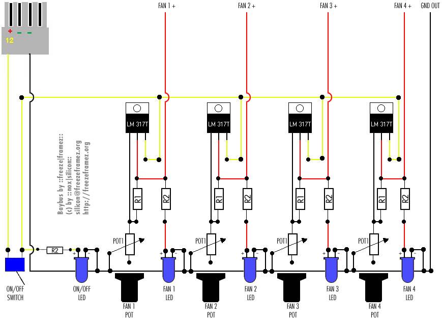

  • #9 717502
    Randal
    Posty: 196
    Pomógł: 6
    Ocena: 18
    Zamieszczam schemat kontrolera wiatraków na LM317 i potencjometrach. Zrobiłem sobie coś takiego... regulacja od ~1.5V do 11V. Chodzi ładnie. Można oczywiście zrezygnować z diód...
    • Jak zmniejszyć prędkość obrotów wentylatora za pomocą rezystora? fanbus.jpg (52.88 KB) Musisz być zalogowany, aby pobrać ten załącznik.
  • #10 717643
    Ptolek
    Poziom 36  
    Posty: 3224
    Pomógł: 318
    Ocena: 271
    Nie napisałeś wartości rezystorów, ale po za tym ok. Można oczywiście jedną sekcje zrobić dla jednego wentylatora.

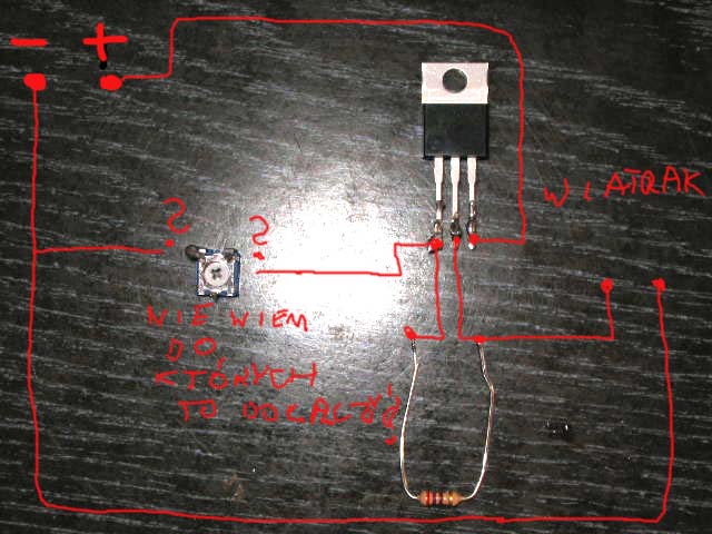

  • #11 717941
    technoon
    Posty: 25
    Witam prosze o pomoc!!! jak ktos znajdzie czas to prosze zerknąą na ten mój rysunek jak topołączyc ?? jak to mozliwe prosze poprawic błędy....
    dziekuje...
    pozdrawiam
    • Jak zmniejszyć prędkość obrotów wentylatora za pomocą rezystora? IMG_0001.jpg (58.55 KB) Musisz być zalogowany, aby pobrać ten załącznik.
  • #12 718235
    kostian
    Poziom 25  
    Posty: 847
    Pomógł: 51
    Ocena: 87
    Na potencjometrze masz trzy nóżki : łaczysz środkową i jedną boczną razem i te nózki dalej do masy ( - ) , ta która została lutujesz do układu tak jak masz na rysunku.
