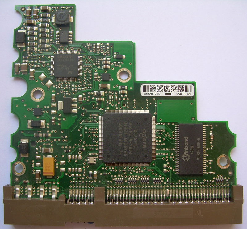

    Witam, chciałem sprawdzić kieszeń do komputera podpiąłem dysk Seagate ST340014A doszło do zwarcia teraz nie da sie uruchomić komputera jak dysk jest podpięty mowili mi że trzeba wylutować diodę moje pytanie gdzie się ona znajduję poniżej zdjęcie płytki elektroniki mojego dysku:
    Lokalizacja diody zabezpieczającej na dysku Seagate ST340014A po zwarciu
    #2 7258913
    wiertacz
    Poziom 35  
    Posty: 1937
    Pomógł: 311
    Ocena: 380
    Najpierw sprawdź miernikiem czy zwarcie masz na zasilaniu 12V czy 5V.
    12V masz na skraju płytki czyli tam gdzie z wtyczki podłączony jest żółty przewód.
    Dwa środkowe bolce w gniazdku zasilania to jest masa a ostatni to jest 5V.
    Te diody o których piszesz to są transile czyli diody zabezpieczające,
    Transil na 12V to jest ten czarny prostokątny element nad lewym dolnym otworem mocującym płytkę.
    Patrząc na płytkę tak jak na załączonym zdjęciu. Jest on ułożony pionowo.
    Transil na 5V jest ułożony poziomo nad nim i trochę przesunięty w prawo. Jest on mniejszy gabarytowo.
    Sprawdź omomierzem czy któryś z nich nie jest przebity. Jeśli jest to go wylutuj.
    Bez niego dysk będzie pracował. Jeśli oczywiście przy okazji nie uszkodziła się reszta elektroniki. Oczywiście nie będzie zabezpieczony przed następnym przepięciem.

    ok dzięki za pomoc dysk już startuje ale nie jest wykrywany co robic?

    No cóż. Jeśli bios nie wykrywa dysku to pewnie padła elektronika.
    Naprawa raczej nieopłacałna.
    Jeśli masz jakieś ważne dane na dysku to raczej pozostanie ci szukać dawcy elektroniki z innego dysku i próbować ją przełożyć.

    Poza przełożeniem elektroniki trzeba jeszcze przelutować eprom ze starej.

    Podaj oznaczenie 8 nóżkowego scalaka w lewym górnym rogu.
