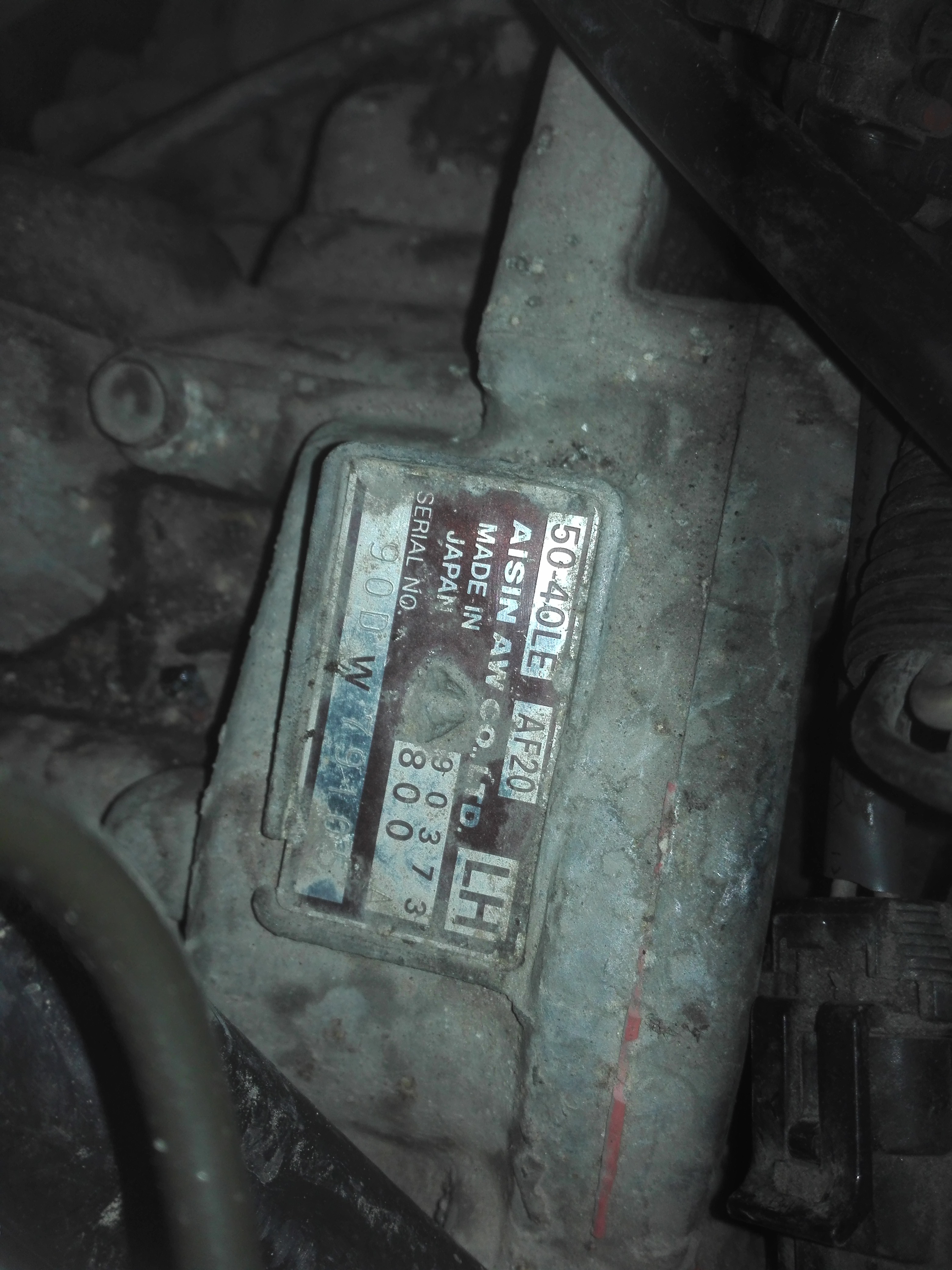

    Witam kolego mam taką sama skrzynie i podobny problem skrzynia wchodzi na tryb awaryjny w dodatku nie wiem dokladnie jak inne skrzynie ale swoja moge odpalić na N(luzie ) i wbic D(drive) po czym wgl nic mi nie mryga i nie ma zadnej awari problem zaczyna sie gdy chcem wrzucic R albo P jesli kolego posiadasz schemat bardzo prosze abys podal link . W swojej skrzyni wymienilem olej sprawdzilem komputer skrzyni przewody itp .... Biore sie za czujniki ale ciężko mi wierzyć w to ze to one .... Mechanicy wgl nie chcą sie brać za tą skrzynie ( albo to pseldo mechanicy czekajace na marki takie jak bmw,audi,mercedes z 2014<w zwyż i byle zeobic malo ale drogo ) albo poprostu to nie mechanicy zero pojęcia ..... Gdyby ktokolweiek miał schemat tej skrzyni prosze o przeslanie linku nr seryjny skrzyni aisin 50-40le af20

    Masz uszkodzony selekcjoner znajdujący się na "górze" skrzyni pod dzwigienką zmiany biegów. Co do schematów to dużo jest tego w sieci, wpisz symbol skrzyni (AW50-40LE pdf) do wyszukiwarki i jest.

    Ha dziekuje za odpowiedz i za pomoc jutro zobacze co z tym zrobić
