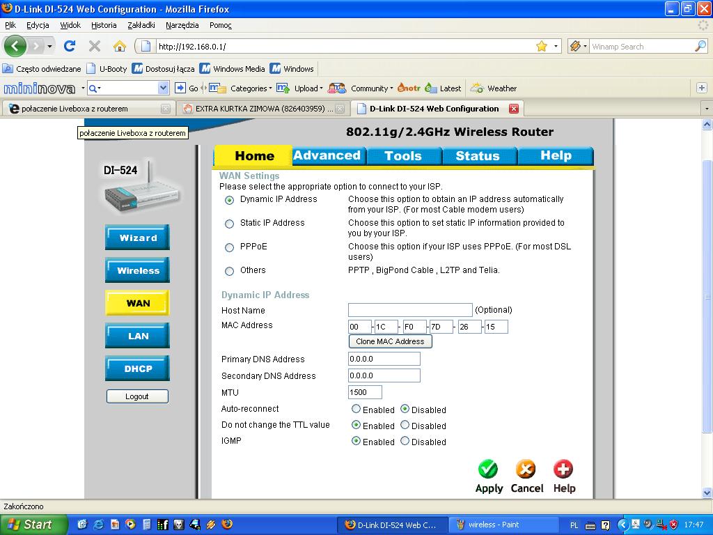

    Ja bardzo przepraszam za swoją niewiedzę w dziedzinie sieci komputerowych :please:, generalnie ja się znam na wzmacniaczach, radiach, zasilaczach 8-O, sprzęcie KF .
    Podam poniżej screeny ustawień Liveboxa i routera, i bardzo bym prosił o podanie informacji co mam gdzie wpisać.
    Livebox:
    Jak połączyć Livebox z routerem D-Link 524 dla lepszego zasięgu WiFi?
    d-Link:

    włączyłem opcję static IP w zakładce WAN, lecz wszystkie adresy mam wyzerowane :

    Wpisałem adresy, rozumiem że teraz mam przepiąć kabel sieciowy z kompa i wpiąc do Liveboxa (czerwone gniazdo). Czy kabel od strony routera ma być wpięty w gniazdo LAN czy też przełączam go do gniazda WAN ?
  • #13 7296077
    slvestr
    Poziom 32  
    Posty: 1664
    Pomógł: 161
    Ocena: 89
    Do gniazda WAN na ruterze.

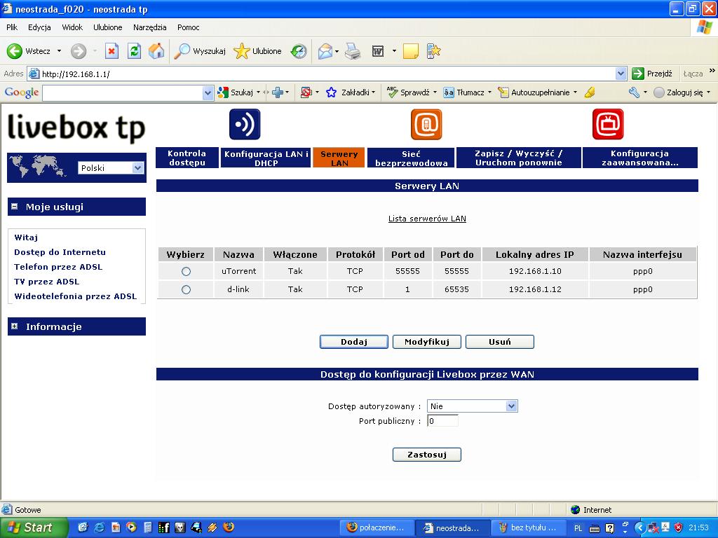

    Po ponownym włączeniu okna komunikacji z routerem, zmianie automatycznie uległ adres IP; na: 192.168.1.12. Dodałem również zakres portów od 1 do 65535 - bez tego Livebox nie chciał zapisać ustawień konfiguracji.
    Screen z Liveboxa:
    acha, laptop widzi sieć WiFi ale się nie łączy z netem

    Sprawdź w opcjach LiveBox'a, czy wyłączone jest filtrowanie adresów MAC?
    Dodatkowo (nie pamiętam dokładnie jaka zakładka) w LiveBox sprawdź listę klientów DHCP.
  • #24 7296683
    energizer
    Posty: 32
    Pomógł: 4
    Mam problem z wyłączeniem filtrowania adresów MAC, przy próbie wyskakuje:
    Lista wpisów DHCP :
    Podsieć Maska sieci Początkowy IP Końcowy IP Brama Rozgłaszanie Podstawowy DNS Zapasowy DNS Czas dzierżawy
    192.168.1.0 255.255.255.0 192.168.1.10 192.168.1.50 192.168.1.1 192.168.1.255 192.168.1.1 0.0.0.0 7

    Filtrowanie adresów MAC odszukaj w zakładce Konfiguracja LAN i DHCP.
    W tej chwili pokazałeś obrazek z zakładki WiFI, które masz wyłączone.
  • #26 7296715
    energizer
    Posty: 32
    Pomógł: 4
    W tych zakładkach nie ma takiej opcji jak wyłączenie filtrowania adresów MAC
