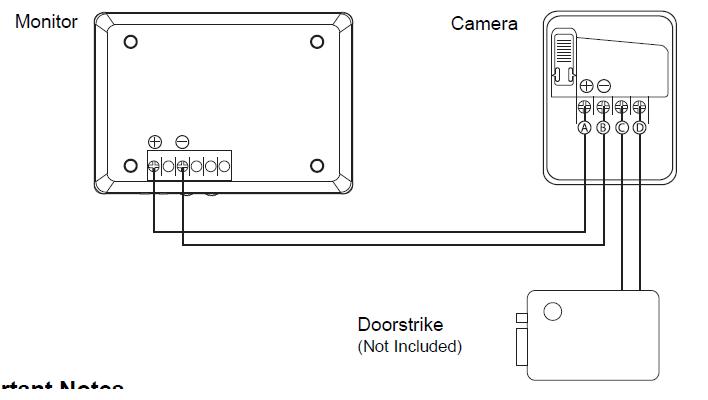

    Posiadam 2 żyłowy wideodomofon gdzie wychodzą 2 przewody do kamery a z kamery kolejne 2 bezpośrednio do elektrozamka. Cały system działa super na tych 2 przewodach.
    Problem pojawił się wczoraj, gdy zadecydowałem o chęci zakupu i podłączenia kolejnego domofonu na piętrze. Tym razem może być to tylko zwykły domofon ale z tego co widzę w sklepach większość takich urządzeń działa n 4 lub 6 przewodach.
    Jak do mojego 2 żyłowego systemu dołączyć taki domofon 4 żyłowy. Dodam że do miejsca gdzie znajduje się wideodomofon (parter) mam dociągnięty z piętra kabel 6 żyłowy.
    Prosze o porade
    poniżej schemat podlączenia

    Jak znasz nazwę producenta lub importera sklep w którym sprzedają jeszcze takie zestawy trzeba szukać tego typu osprzętu,
    ale przed zakupem musisz podać symbole zestawu i dopytać czy można rozbudować o kolejną słuchawkę

    Witaj. Z twojego schematu wynika,że Twój system nie jest przystosowany do współpracy z dodatkowym unifonem. Dla pewności podaj producenta i model Twojego videodomofonu oraz model tego dodatkowego unifonu który zakupiłeś.
