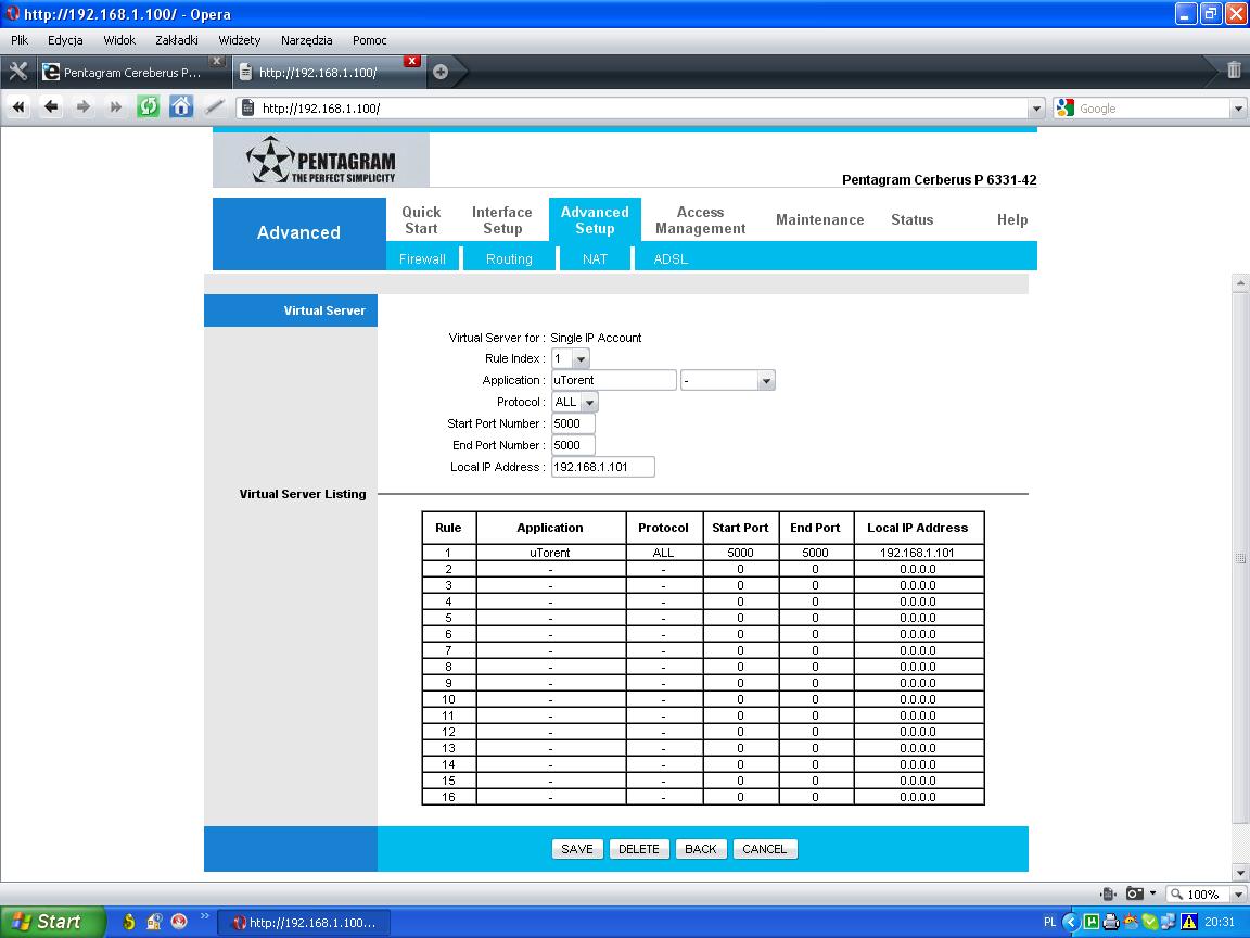

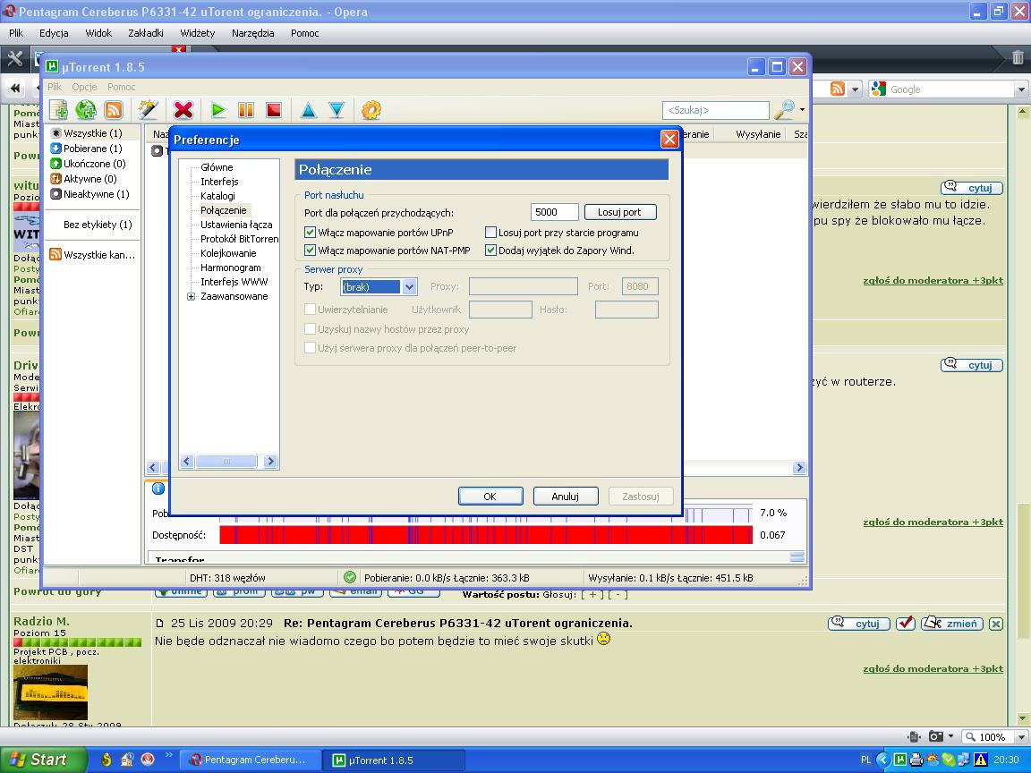

    Sprawdź w opcjach programu uTorent, jakie masz ustawione porty TCP/UDP i te same numery portów musisz otworzyć w routerze.
    Zakładka w opcjach routera: "Virtual Servers" lub Port Forwarding.

    AD. problemu - należy też brać pod uwagę ilość i jakość seed'ów - nie wiemy czy dany plik jest udostępniany z większą prędkością.
    Dodatkowo warto sprawdzić czy porty TCP/UDP są faktycznie otwarte - blokować może nie tylko router, ale i firewall.

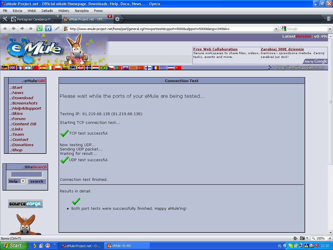

    A tak dla testu jeśli masz EMULE to wejdź w Ustawienia/Parametry łącza i kliknij na Test Portów. Jestem ciekawy co wyjdzie.
    Co do seedów i peerów to myślę że kolega Radzio M wie o co chodzi ?
