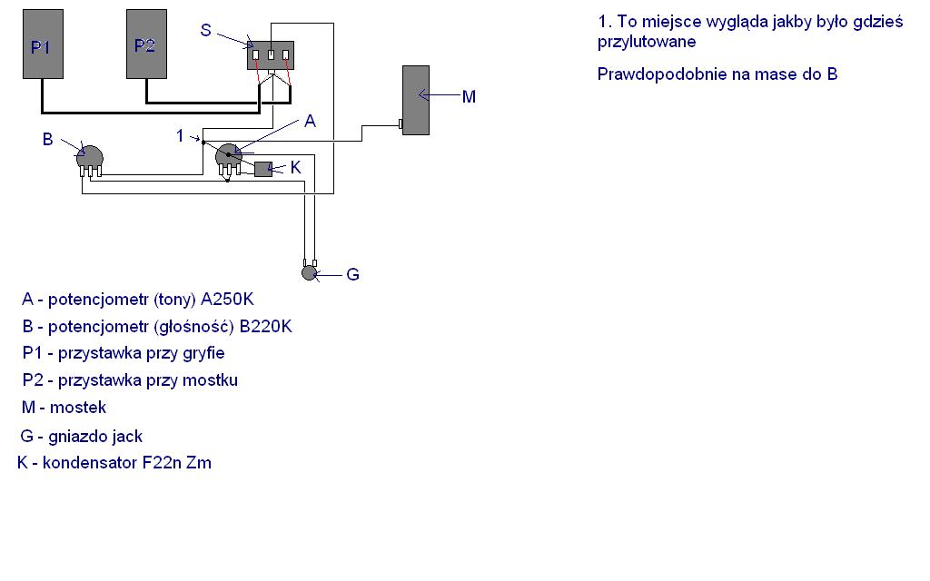

    Posiadam gitarę elektryczną, jednak nie działa ona idealnie i widać, że ktoś coś w niej już grzebał, ponadto niektóre kabelki są poodrywane. Dodatkowo jest tam jakiś dziwny (?) element z jakim się jeszcze nie spotkałem, a mianowicie kawałek metalu przymocowany do drewna gitary, do którego przylutowany jest kabelek (niestety obcięty). Gitara w tej chwili gra, jednak poziom szumów jest dosyć wysoki, oraz słabo zbiera wysokie dźwięki (przez co solówki wychodzą słabo, a tapping jest praktycznie niemożliwy). Chciałbym doprowadzić tą elektronikę do porządku i byłbym wdzięczy za jakieś wskazówki jak to wszystko popodłączać (mile widziany jakiś rysunek/schemat), jakich kabli najlepiej użyć. Może warto zmienić jakieś elementy na inne lub jakieś dołożyć? W tej chwili w gitarze mam następujące elementy:
    - 2 przetworniki typu humbucker (chyba jednocewkowe (2 kable + oplot))
    - przełącznik 3-pozycyjny
    - potencjometr typu A 250k (regulacja tonów) + kondensator F22n
    - potencjometr typu B 220k (regulacja głośności)
    - gniazdo typu jack
    Dodatkowo chciałbym zamontować killswitcha i tutaj pytanie: czy killswitch to zwykły włącznik/wyłącznik czy jakiś specyficzny element?
    Będę wdzięczy za wszelkie wskazówki. Mam nadzieję, że uda mi się z tego zrobić instrument na którym będzie można sobie fajnie pograć.

    narysuj schemat co tam masz.
    a killswitch nie znam się ale domyślam sie po nazwie że to coś typu mute?? to zrób włacznik zwierający wyjście :)

    Ten kawałek przewodu to prawdopodobnie masa.

    Podaje schemat poglądowy. A z tym kawałkiem przewodu, to masa podłączona do drewna? Trochę dziwne.

    W necie jest sporo schematów. Jeżeli to hambucker to potencjometry powinne być 500 . Potencjometry A to głośność a B to barwa. Ktoś tam faktycznie nabroił.
    .Przewody kup sobie nowe . Wszystko rozlutuj i spokojnie na nowo połącz.
    Jeszcze pytanie,a gdzie jest drugi przewód z przetwornika? Wiesz ,że można przystawkę połączyć jako singiel [więcej brumi] lub jako hambucker.
    Faktycznie zrób zdjęcie.
    Jeszcze raz. Ściągnij z internetu schemat.

    Tak, ten kabelek, to masa.

    Drugi kabelek od humbuckerow jest zwarty razem z oplotem (na rysunku to słabo widać). A te nowe kabelki to lepiej założyć jakieś lepsze (ekranowane?) czy takie jak są? W necie faktycznie jest trochę schematów i każdy jest inny ;). A co do podłączenia humbuckerów jako single to chyba tych moich tak się nie da podłączyć (2 kable + oplot)?

    Da się połączyć jako single.Pewnie już teraz masz .Wejdż na stronę Merlin Pickup.Kable ,tam gdzie musi być ekran to go daj.Jak kupujesz kable, zwróć uwagę czy z łatwością wyciągasz z nich 'druciki' . Tych nie kupuj.

    Humbucker to zawsze są dwie cewki połączone w przeciwfazie. W zasadzie można powiedzieć że są to dwa single złączone razem. Istotna jest polaryzacja cewek i magnesów.
    Musisz wiedzieć dokładnie czy to są single czy humbuckery bo stosuje się inne potencjometry.
    Tak jak koledzy pisali w necie jest sporo schematów. Na stronie Link masz schematy oraz możesz zamówić bardzo dobre i niedrogie przetworniki.

    To na bank są humbuckery. Już się zorientowałem. One były zmostkowane w środku obudowy. Zaraz jadę do sklepu zakupić nowe elementy i pochwale się wynikami (jak będzie czym) ;).
    Jeszcze gdyby ktoś z Was mógłby rozgryźć które kable wychodzące z przetworników są czym w schematach umieszczonych na stronie Link. Chciałbym zaadoptować któryś z tych schematów do siebie ale nie do końca mogę rozgryźć różnice w kablach. U mnie kable są następujące: sygnał+masa z pierwszej cewki, sygnał+masa z drugiej cewki, masa z obudowy przetwornika (oplot). Tam również jest pięć kabli wychodzących z przetwornika, tylko chciałbym wiedzieć które kolory kabli co oznaczają. Z góry dzięki za pomoc.
