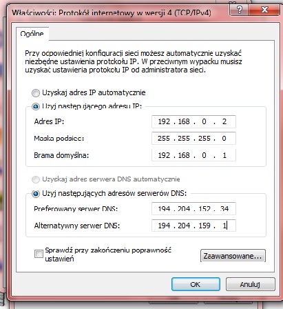

  • #9 7334195
    David85
    Posty: 8
    DriverMSG napisał:
    Pokaż screen z zakładki w którą wpisujesz DNS.
    To mam wpisane na 2 komputerze
    Windows 7 – brak internetu na drugim PC przez kabel krosowany, udostępnianie łącza
  • #11 7334277
    David85
    Posty: 8
    DriverMSG napisał:
    Kliknij Zaawansowane w tym oknie - tam masz możliwość dopisania dodatkowych DNS.
    Tak mam ale jaki mam DNS dopisać i co ona zmieni?? mam odinstalować tego Proxy+?? bo jak go odinstaluje to nie mam neta ta 2 kompie dzięki niemu tylko mam neta.
    Dziwne to wszystko.
  • #12 7334317
    DriverMSG
    Posty: 44094
    Pomógł: 3984
    Ocena: 4872
    Proxy+ jak już pisałem jest zbędne, jednak jeśli chcesz na nim pozostać, to do programów które nie chcą się łączyć z internetem, musisz w opcjach ustawić połączenie przez proxy - tak jak to robiłeś dla IE.
    Dopisz DNS - adres IP komputera z modemem, czy ten sam co bramka sieciowa.
    Jeśli to nie przyniesie poprawnego rezultatu, to:
    1- W właściwościach połączenia DSL wyłącz udostępnianie łącza.
    2- Upewnij się, czy komputery mają różne nazwy sieciowe. (Nazwa komputera w systemie)
    3- Zrestartuj oba komputery.
    4- Włącz w połączeniu DSL, udostępnianie łącza.
    5- Ponownie zrestartuj komputery.
    6- Testuj.
