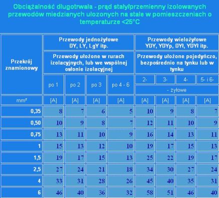

    HenryK3
    Poziom 29  
    Posty: 1491
    Pomógł: 95
    Ocena: 191
    Czytam co tu piszecie i zastanawiam się po co ta dyskusja.
    Należy wykonać instalację przewodem 3x2,5 mm kw natomiast od puszek do wyłączników i do lamp 3x1,5 mm kw.
    Według zamieszczonej tabeli długotrwała obciążalność przewodu 2,5 mm kw jest rzędu 20A co stanowi moc zdecydowanie ponad 4,5 KW.
    Barteezz napisał, że pokój ma być przeznaczony do słuchania muzyki nie wspomniał nic o ogrzewaniu elektrycznym a więc ta moc nie zostanie przekroczona.
    HenryK3
    • Podłączenie kabla neutralnego w instalacji elektrycznej w piwnicy - porady tabela_.jpg (38.3 KB) Musisz być zalogowany, aby pobrać ten załącznik.
  • #22 735670
    stasiekm
    Poziom 30  
    Posty: 1369
    Pomógł: 77
    Ocena: 100
    henryk3:
    jeden z pokoj ma być do słuchania muzyki, co w reszcie nie wiadomo
    skąd pochodzi twoja dziwna tabelka?
