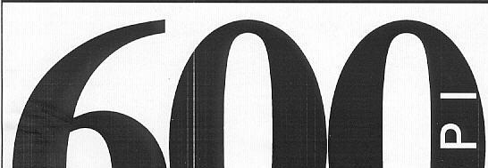

    zalaczam zdjecie , co to powoduje chodzi o ten pionowy pas ,taka przyjechala z niemiec..
    Ile moze kosztowac naprawa/czy oplaca sie naprawiac.

    Wymień wkład , to powinno pomóc. Białe paski są prawdopodobnie z wałka magnetycznego we wkładzie.

    Przyczyn tego paska moze byc kilka i chyba bez rozkrecenia drukarki nikt Ci nie powie co to dokladnie jest i ile bedzie kosztowac. Moze byc brudny laser, moze byc cos z grzalka brudna lub zarysowana, moze takze to byc toner ale to mozesz szybko sprawdzic. Pozdrawiam hq

    toner chyba nie bo jak ja dostalem to kupilem zaraz nowy i jest podobnie
    ok, sproboje przeczyscic tyle moge zrobic.A nie bedzie to jakis beben czy cos bo koles mnie straszyl.

    W HP beben i toner jest caloscia wiec jak wymieniles toner (w znaczeniu caly modul z plastikiem i rura nie tylko sam proszek) to razem z bebnem.

    Tak wymienilem cala kasete, kupilem nowa pelikana.Ale Ta kreska jest jak byla.
    rozebralem to i wydmuchalem kompresorem.
    Przeczyscic wacikiem tam to szkielko od lasera?
    Wyciaglem z tylu to cale chyba grzalka bo pisza HOT , ale co dalej rozebrac to na kawaleczki?

    Rozbierz grzalke i zobacz czy nie jest brudna i czy nie ma rys. W laserze wyczysc wszystkie lustra.

    grzalki nie rozbieralem , przeczyscilem szkielko w laserze i to lustro dlugie.Jest dobrze pasek zniknal, nawet wszystkie srubki zostaly :)
