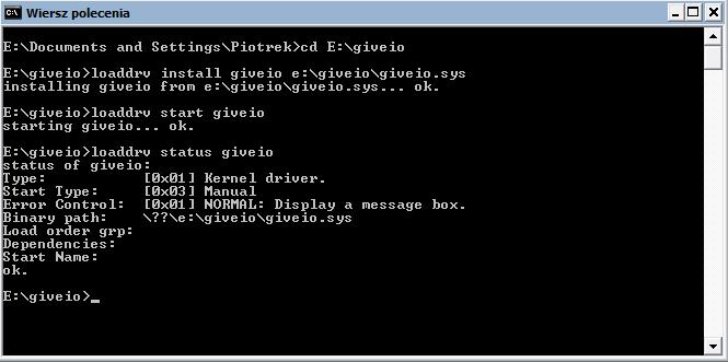

    Mam problem z programatorem ISP STK200/300 - wygląda on następująco: system (XP) nie wykrywa go (nie jest widoczny w menedżerze urządzeń), WinAVR przy próbie programowania uC zwraca następujący komunikat:
    > "make.exe" program
    avrdude -p atmega8 -P lpt1 -c stk200 -U flash:w:led.hex
    avrdude: can't open device "giveio"
    avrdude: failed to open parallel port "lpt1"
    make.exe: *** [program] Error 1
    > Process Exit Code: 2
    > Time Taken: 00:02
    Po podłączeniu programatora do portu słabo świeci się zielona dioda, po podpięciu układu zapala się o wiele jaśniej, oraz świeci przez chwilę czerwona, potem gaśnie. Programator podłączony jest poprzez uniwersalną 10-żyłową taśmę ISP z wyprowadzonymi pojedynczymi końcówkami, podłączonymi do układu poprzez płytkę stykową. Całość zasilana z zasilacza ATX (12V) poprzez stabilizator 7805, napięcie 5.16V.
    Próbowałem już różnego wyszukiwania poprzez "dodaj sprzęt", zmieniania w biosie trybu pracy portu pomiędzy SSP a ECP + EPP (są jeszcze dostępne ECP oraz EPP), ale takie zmiany w żaden sposób nie wpływają na widoczność sprzętu w systemie.
    Gdzie powinienem szukać problemu? Czym takie zachowanie może być spowodowane?

    Zainstalowałeś sterowniki portu lpt giveIO?
  • #3 7371455
    Piotrek2234
    Posty: 72
    Próbowałem zainstalować, jednak po zakończeniu pracy z konsolą i przejściem do menedżera urządzeń nie było giveio. Wszystkie zwracane przez konolkę wartości były jak na screenie ze strony. Korzystałem z http://www.elportal.pl/index.php?module=ContentExpress&func=display&ceid=150
    Czy można pobrać giveio instalowany tak, jak inne sterowniki, czy zawsze trzeba w sposób z poradnika wyżej?

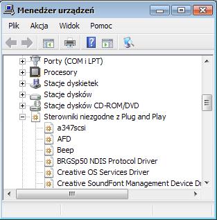

    W menedżerze urządzeń są nie tylko P'n'P.
    Dlaczego system XP nie wykrywa programatora ISP STK200/300?
    Zainstalowałem ISP Programmer i przy jego pomocy pliki dają się ładować do pamięci uC, poprzez inne programy nie idzie. Z tego co czytałem na forum, to ISP Programmer instaluje własne sterowniki giveio - co zrobić, by były one dostępne dla wszystkich programów? WinAVR nadal nie wykrywa programatora.
