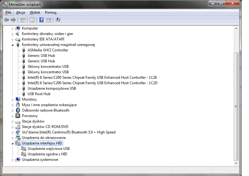

    Posiadam programator jak w tytule, pracuję na win 7 32-bit. Programator zainstalował się poprawnie, windows pobrał sterowniki z sieci, ale nie mogę połączyć się z moją atmegą8.
    system widzi programator jako urządzenie interfejsu HID
    AVR ISP II STK500v2 - brak połączenia z ATmega8 na Win 7 32-bit
    Chciałem wgrać program przez WinAVR i dostaję taki komunikat:
    jestem początkujący, bardzo proszę o wskazówki...

    weź odinstaluj i spróbuj zainstalować jako COM tylko odpowiednio daj zworki

    Co pobrał Windows z sieci, to nie wiadomo. Aby programator działał poprawnie, to musi być widoczny jako port, a nie jako urządzenie HID. Dlatego musisz wszystko odinstalować, pobrać właściwe sterowniki (dostępne w sieci) i podczas powtórnej instalacji wskazać sterowniki (te zachowane na komputerze).

    ale ten programator pracuje jako COM tylko trzeba zworki poprzestawiać poczytaj w instrukcji do niego.

    ale w przypadku mojego problem leżał gdzie indziej: mój nie posiada zworek do zmiany prędkości i nie znalazłem w WinAVR możliwości zmniejszenia prędkości, więc zainstalowałem Atmel Studio 6, w którym zmieniasz na 115,2 i działa. Zakładam, że masz nowy procesor, który ma ustawioną domyślną częstotliwość 1MHz, więc musisz programować z maxymalnie 1/4 tej częstotliwości.

    Dzięki wszystkim, którzy napisali tutaj kilka słów. Niestety bieganina sesyjna sprawiła, że nie odpowiadałem na bieżąco. Problem rozwiązałem trochę na około: odpaliłem starego win xp i zainstalowałem na nim programator usbasp z are.net.pl. Jest kompatybilny z WinAVR. Wszystko zadziałało od pierwszego ;)
