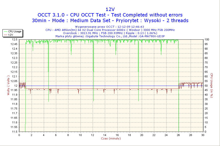

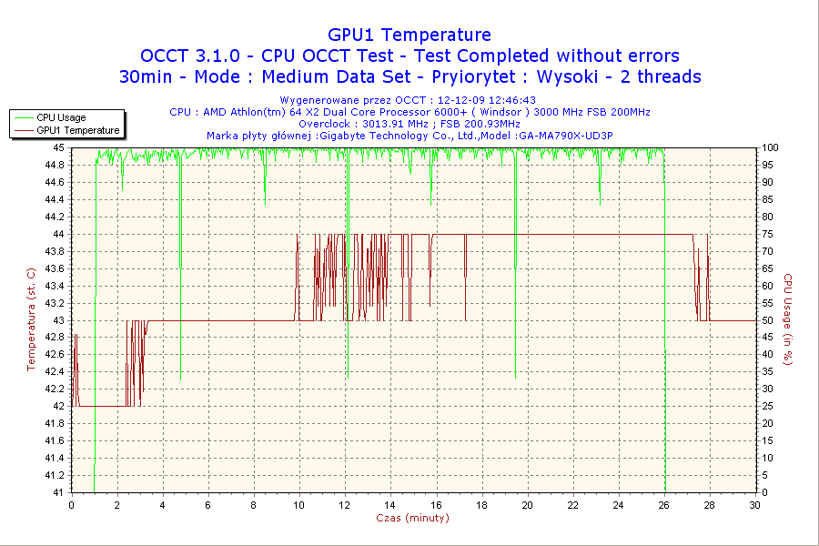

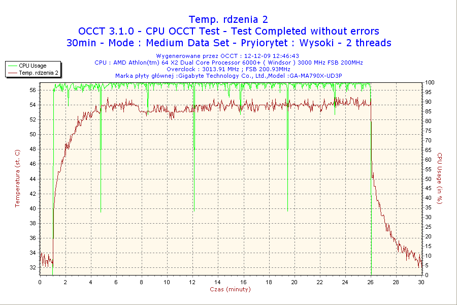

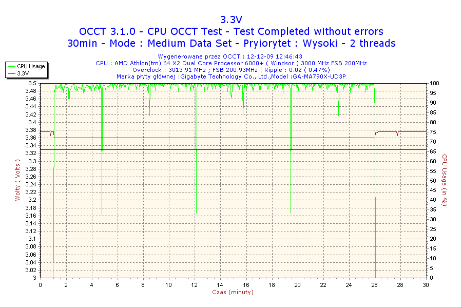

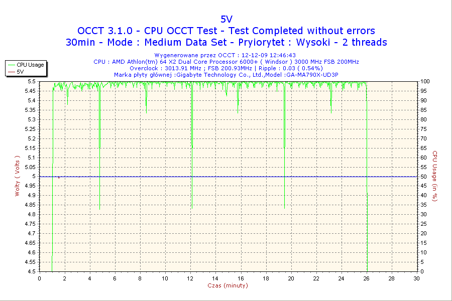

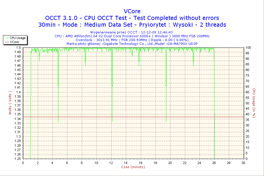

  • #10 7377969
    SirBufor
    Posty: 86
    Ocena: 12
    Oto wyniki
    Czy zasilacz CHIEFTEC 400W wytrzyma obciążenie z Gigabyte GA-MA790X-UD3P? Czy zasilacz CHIEFTEC 400W wytrzyma obciążenie z Gigabyte GA-MA790X-UD3P? Czy zasilacz CHIEFTEC 400W wytrzyma obciążenie z Gigabyte GA-MA790X-UD3P? Czy zasilacz CHIEFTEC 400W wytrzyma obciążenie z Gigabyte GA-MA790X-UD3P? Czy zasilacz CHIEFTEC 400W wytrzyma obciążenie z Gigabyte GA-MA790X-UD3P?

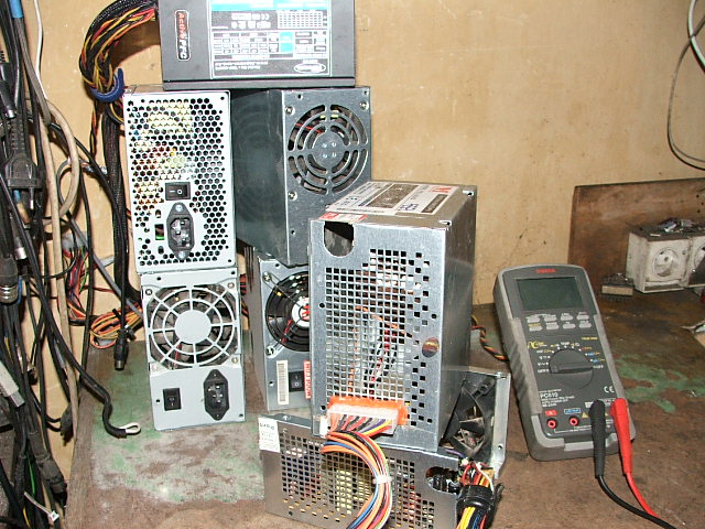

    Do tego co warty jest zasilacz proponuję sztuczne obciążenia tak to się prawidłowo sprawdza.Ja wszystkie naprawiane zasilacze tak sprawdzam i śmiało daje 2lata gwarancji na wykonana usługę.
    Wykonane w obudowie po zasilaczu impulsowym .

    Nie chodzi mi o dożywotnie używanie tego zasilacza. Tylko czy wytrzyma maxymalnie rok. Jedyne co mnie niepokoi to V12 a mam 11,97 jak się na to zapatrujecie Panowie.
    W tym momencie napięcie skacze mi między 11.97, a 12,03

    To masz wyżej odpowiedź linia 12V nie trzyma napięcia, będziesz miał problem jak dołożysz jeszcze pamięć RAM, wtedy skoki w dół będą większe, w końcu zasilacz nie wytrzyma i ulegnie uszkodzeniu. Wynik pomiaru wskazuje ci jednoznacznie, że należy zapatrzyć się w mocniejszy zasilacz.

    Takie wahania są ok. Zawsze jakieś będą. Jakby spadało do 11,3V albo rosło do 12,5V to by było nie dobrze, ale ty masz różnicę na poziomie setnych wolta!

    Podobnie jak przedmówca również się z tym nie zgadzam, moim zdaniem napięcia są idealne, jakie powinny być, jak się zmieniają o setne wolta przy obciążeniu to to nic nie znaczy. Poza tym to jest praktycznie w granicach błędu pomiaru (używając niedrogiego woltomierza, przy zakresie 20V setne wolta to ostatnia cyfra znacząca).

    Pomiar robiłem programem OCCT Mam zamiar kupić 2 kości ramu po 2GB kingstona. Teraz mam pewność że zasilacz wytrzyma mi chociaż rok dziękuję za pomoc dla wszystkich Pomógł. Pozdrawiam

    Kolega który opisuje jak się robi pomiary zasilacza impulsowego to jest nieporozumienie.Powtarzam zawsze pomiary wykonujemy ze sztucznym obciążeniem!! Część zasilaczy potrafi pracować i poprawne napięcia pokazuje bez obciążenia. Po podłączeniu do płyty zasilacz nie startuje i nie wystartuje ze sztucznym obciążeniem! Kol. Strogonowy tak się nie sprawdza zasilaczy impulsowych.Zawsze obciążamy zasilacz żeby pracował przynajmniej z 300W obciążeniem wtedy wszystkie jego "słabości"dadzą znać. Z moje skromnej praktyki co 2-3 lata wywalamy kondensatory elektrolityczne i mamy spokój z zasilaczem dotyczy to wszelkiego sprzętu RTV,komputerów itd. Żaden program do pomiarów nie da odpowiedzi co warty jest zasilacz to jest tylko bajer dla użytkownika a przez ponad 20 lat użerania się z nimi (od profesjonalnych do radarów i siłowni telekomunikacyjnych)coś tam widziałem.Najszybszym bezpiecznikiem zawsze jest tranzystor,90% zasilaczy ma sprawne bezpieczniki a za nimi demolka hi.
