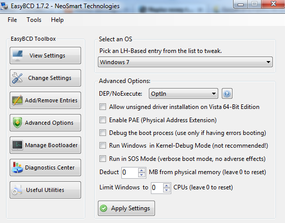

    Zainstalowałem więc EasyBCD, i co dalej :?:
    Jak zainstalować Windows XP obok Windows 7 używając EasyBCD?

    A może jednak co najpierw, a nie dalej, bo to wypada i drugi system zainstalować, i rozruch pierwszego naprawić, i - wreszcie - przeczytać "instrukcję" do programu, na którego użycie się zdecydowałeś.
    Dopiero wtedy można przejść do "co dalej" - uruchomić ponownie komputer (i wybrać system, który ma być załadowany).

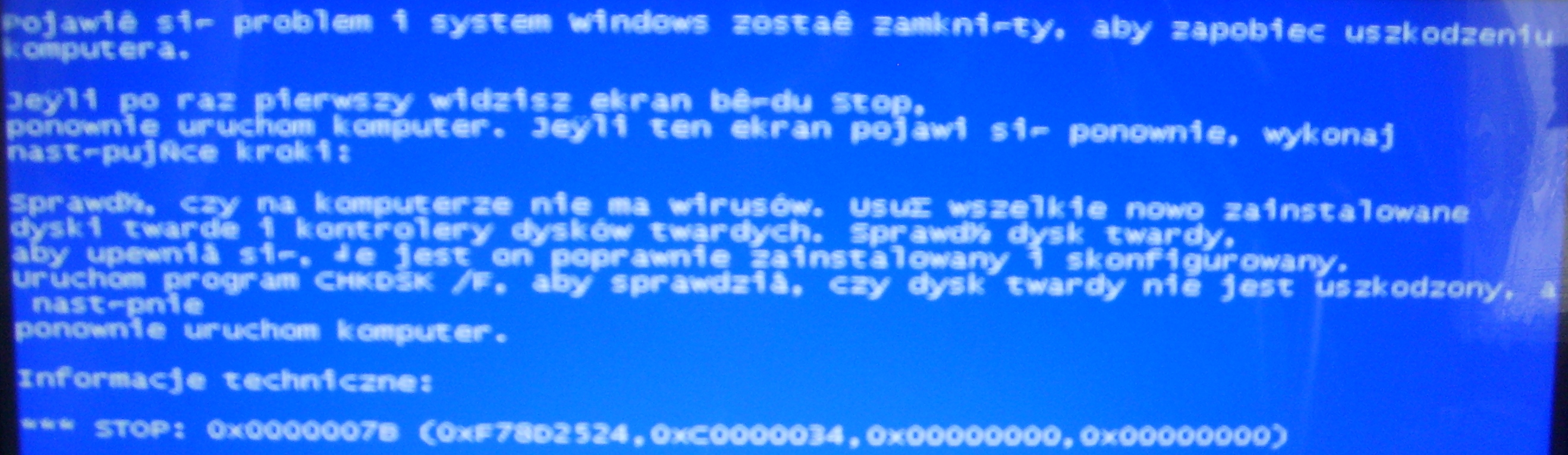

    Zacytuj dokładnie treść tego komunikatu (lub zamieść fotografię ekranu z tym błędem) i czy to na pewno jest komunikat pochodzący od instalatora systemu Windows XP (jeśli tak to podaj też numer tego błędu).
  • #13 7382278
    Electrical
    Red. Komputery FAQ
    Posty: 1086
    Pomógł: 38
    Ocena: 51
    Jest to napewno błąd instalatora Windows XP. Włożyłem płytkę, uruchomił się instalator (załadowały się kontrolery itp) a w momencie gdy powinien się wyświetlić komunikat: Czy chcesz zainstalować Windowsa pokazało się to:
    Znalazłem że jest to błąd spowodowany przez sprzęt lub sterownik
    Więc co muszę zrobić?

    Nie wiem czy dobrze zrozumiałem, błąd wynika z braku sterowników SATA :?:

    Dobrze kolega zrozumiał. Zintegruj sterownik SATA z instalką systemu za pomocą programu nLite. Tutaj pomocny temat.
    Poradnik bardzo dobry, ale dla mnie zbędny bo moją instalkę właśnie tak robiłem :-0

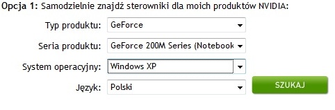

    Mam do was jeszcze jedno pytanie. Asus udostępnia gdzieś sugerowane sterowniki :?: Szukałem na stronie asus.com.pl ale nie mogę znaleźć.
    Mój laptop to: ASUS N61VG-JX025V. Sterowników szukam do Windowsa XP.
    Edit:
    Mam już znalezione sterowniki do karty graficznej, ale zastanawiam się czy można gdzieś pobrać wszystkie od razu.

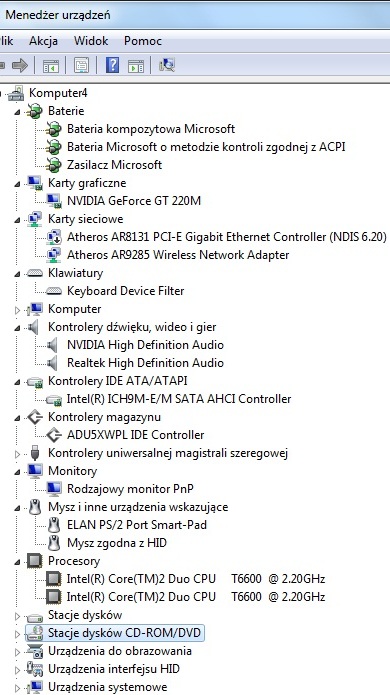

    Muszę mieć sterownik płyty głównej :?: Jeżeli tak to co zrobić jeżeli nie wiem jaką mam płytę główną? Everest pokazuje: nieznane.
    Karta dźwiękowa:
    Tym zajmę się po zainstalowaniu Windowsa XP. Ale mam tu pytanie: Na screenie w punkcie: kontroler dźwięku, wideo i gier; dwa urządzenia. Mam znaleźć sterowniki do
    NVIDIA High Definition Audio i Realtek High Definition Audio :?:

    W razie potrzeby daję screen z menadżera urządzeń i raport z Everesta:
