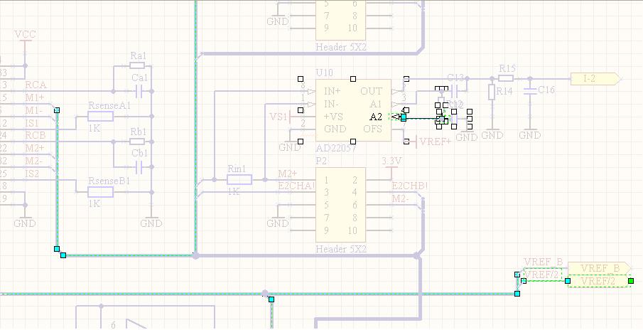

    Zaprojektowałem schemat ideowy układu i mam taki problem że po utworzeniu biblioteki schematu jednego scalaka + bilbioteki PCB( Footprint) i wrzuceniu go następnie do schematu z pozostałymi częściami chciałem następnie wygenerować na tej podstawie płytkę PCB poprzez wybranie z menu Tools->Update PCB Document. Niestety Altium nie widzi elementu utworzonego przeze mnie i go pomija przy tworzeniu dokumentu PCB. Gdy wybieram natomiast z poziomu schematu Tools->Annotate schematics Quitetly program generuje oznaczenia elementów ale element utworzony przeze mnie pomija. Czy ma ktoś jakiś pomysł co zrobić w takim przypadku?. Dodam tylko że piny ustawiłem w sposób prawidłowy i piny na schemacie ideowym odpowiadają pinom na płycie montażowej.

    W sumie tak zastanawiam się czy to że mam te magistrale może coś psuć w projekcie bo te magistrale to właśnie podczepione są przez Tapy do tego układu, dodatkowo stosuję Net labels ale stale mam informacje "Duplicate Net Names" i kompilator wskazuje właśnie na te magistrale. Zastanawiam się czy nie wywalic tych magistral i połączyć elementy zwykłymi kablami( chociaż wolałbym pozostać przy dotychczasowym schemacie) W załączniku przesyłam przykład połączenia, które stosuję.

    OK. Ponieważ to co robisz jest tylko podarkuszem głównego arkusza to trudno będzie coś wywnioskować (szczególnie dlaczego zgłaszane jest duplikowanie nazw sieci. A możesz podrzucić cały schemat np. na PW. Chętnie zobaczę jaki mechanizm Altium może aż tak blokować projekt. Swoją drogą to po tym wirtualnym katalogu domyślam się, że używasz najnowszej (przenośnej) wersji oprogramowania. Widziałem to przez chwilę i muszę stwierdzić, że też nie wszystko chciało działać tak jak w wersjach poprzednich, "stacjonarnych".

    Problem rozwiązany, głupio się przyznać że straciłem mnóstwo z tak banalnego powodu. Okazało się że we właściwościach bilbioteki miałem typ elementu jako Graphical( nie wiem skąd). Po zmianie na "Standard" wszystko wróciło do normy. W każdym razie dziękuję wszystkim za zainteresowanie. Przy okazji czy mógłby mi ktoś powiedzieć czy istnieje mozliwość w miare szybkiego przechodzenia/podglądu między dwoma warstwami płytki? Gdzie ewentualnie mogę ustalić rozmiary/kształt płytki? i jak mam przeliczać tą jednostkę "mil"?
