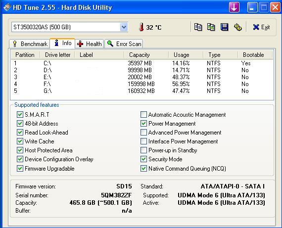

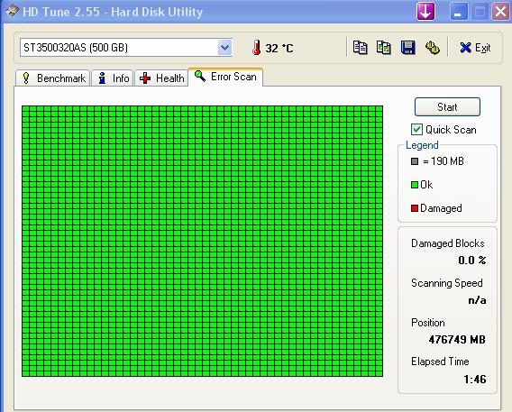

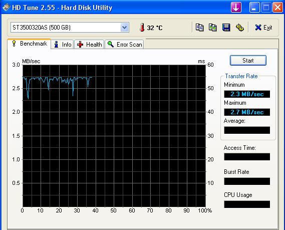

    hdtune
    100% użycia CPU Celeron 3.2, długie instalacje i zacinanie systemu

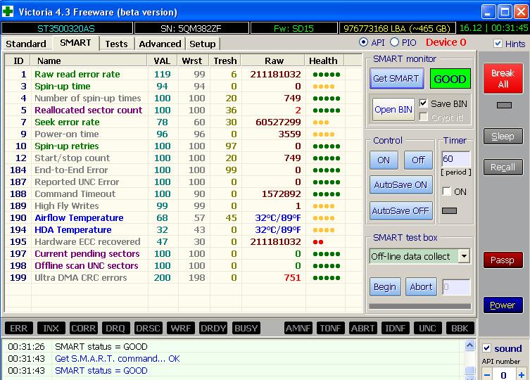

    Log z hjt jest zupelnie zbedny, uzyj zmien i go usun do tego wklej poprawnie zdjecia i daj screen z ostatniej zakladki po wykonaniu skanowania. Dla pewnosci daj jeszcze screen z Victorii for windows z zakladki SMART (klikasz Get Smart).
    Zainstaluj sterowniki do chipsetu. Nastepnie usun w menadzerze udzadzen oba kanaly IDE i zrob reset. Wymien tez tasiemke laczaca dysk z plyta na inna. Ogolnie dysk nie wyglada za dobrze.

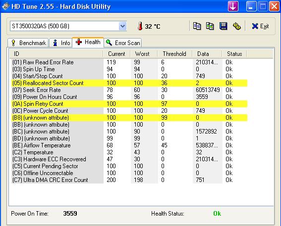

    Tu sa scry z hd tune i z vic

    Wtrącę sie tu trochę i poproszę o wykonanie Tests w Programie Victoria, ale wcześniej dokonaj sprawdzenia połączeń i podmianę kabelka.

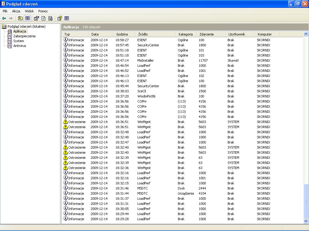

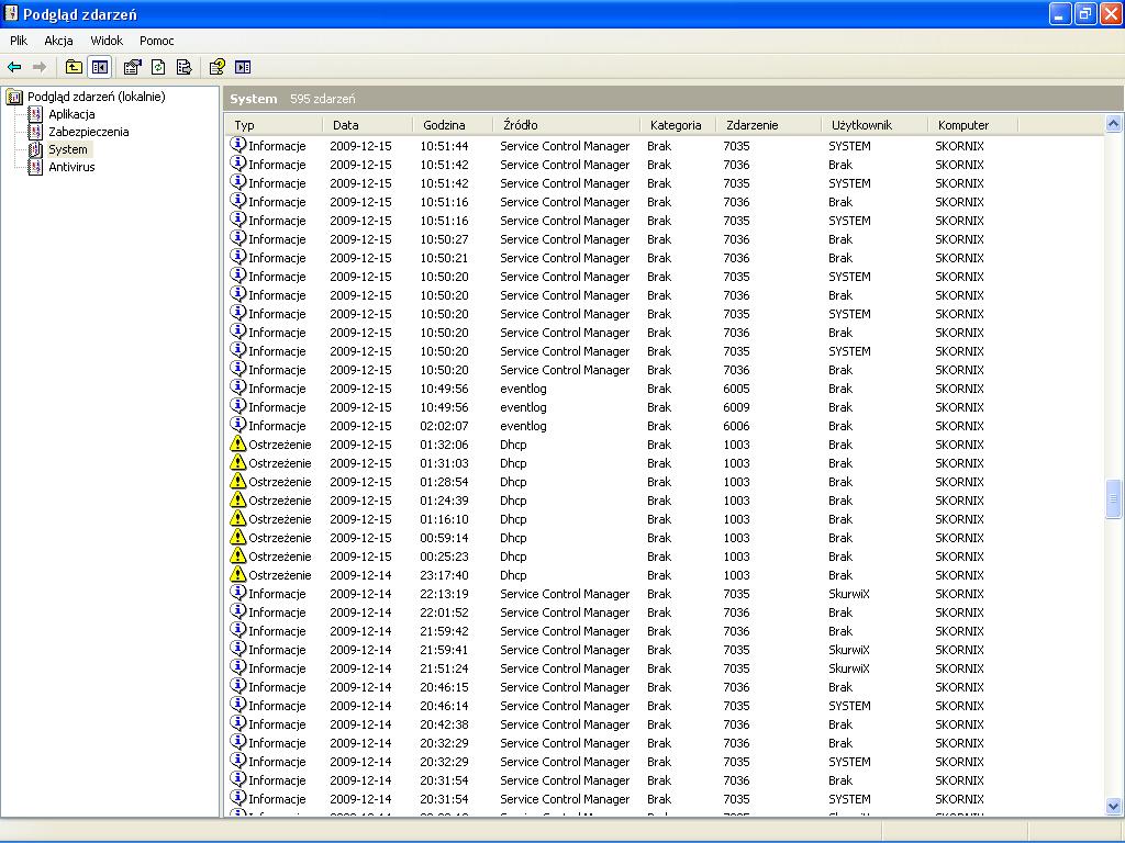

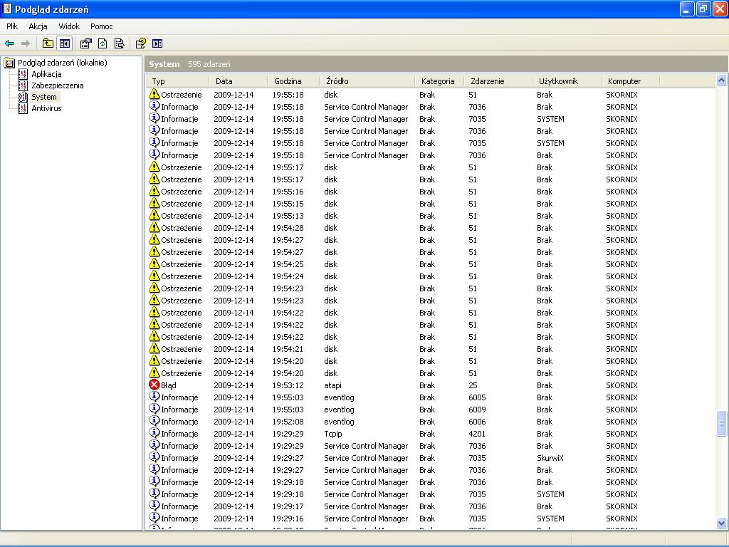

    1.Coś jest kręcone? - Ew. poza grafiką.
    2. Czy i ew. jakie błędy są w sekcji System w podglądzie zdarzeń i ew. w sekcji Aplikacja - te związane z instalacjami, o których pisałeś?
    3. Cache CPU - włączenie, działanie - też by warto chyba sprawdzić.

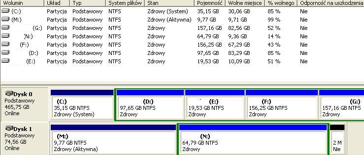

    Czy Koledzy zauważyli ile jest partycji na tym dysku?
    Może Kolega przedstawi nam okno z zarządzania dyskami.
    Ja bym szukał przyczyny w wadliwej pracy tego urządzenia, bo ta seria Seagate z tym firmware sprawia często takie kłopoty i dlatego poprosiłem o skan w Victorii.
    Zresztą najlepiej wykonać to w MHDD, aby wynik był wiarygodniejszy!

    Okno z zarządzaniem dysków
    zdarzenia aplikacji
    zdarzenia systemu
    1 100% użycia CPU Celeron 3.2, długie instalacje i zacinanie systemu
    2 100% użycia CPU Celeron 3.2, długie instalacje i zacinanie systemu
    Nic w komputerze nie bylo kręcone. Sterowniki do chipsetu sa zainstalwane.
    Plyta główna Asrock 775dual-880pro
    DriverMSG napisał:
    Sterowniki chipsetu/kontrolera SATA zainstalowane?
    Podaj model płyty gł.
    Sterowniki do chipsetu byly ale... nie wiem jak to sie stalo do sata nie bylo :/
    zainstalowalem do sata i Raid i od razu komputer zyskal na szybkosci, wiec chyba tu tkwil problem. Dziekuje wszystkim za pomoc i zainteresowanie tematem.
