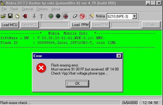

    Mam problem z nokia otórz pierszy raz spotytam sie z takim uszkodzeniem jak wciśne power w telefonie na 2 sec i nic a po około 8sec włacza sie telefon obecie telefon cieżko chodzi nie moze złapać zasiegu pojawi sie na kika sec i zaraz znika nie mogę go fleszować
    czy ktos spotkał sie z takim uszkodzeniem i wie co morze być uszkodzone
    z góry dziekuije za info

    jak juz wspominałem telefon nie daje sie fleszować
    kable ok i bateria na fuul żadnych resetów nie daje sie zrobić imei jest ok (oryginał) nie idzie Update Faid (Flash authority update failed)
    podejżewam usterke w sprzecie

    Sprawdź linie mbus od gniazdka aż do procesora,być może masz pzreżarte styki od gniazdka.Dopiero po zagowaniu zauważyłem zdjecie które dołączyłeś.Spróbój zrobić rebaling flasha ew wymień go na nowy.

    zmieniłem kompa
    wyglada na to że pamieć padła
    przy próbie odczytu eepromu
    ------------------* Nokia Mobile Info *---------------------------
    SoftWare & HW : V 05.56.25-01-02.NPE-3.(c) NMP.
    Flash ID : 00898896,Intel 28F320B3-T, size 32Mb
    MCU SW CHK test ............................ Too less flash dump.
    MCU PPM CHK test ........................... Too less flash dump.
    String "EEPROM" not found
    i wyskakuje komunikat
    Readed flash image checksums are bad.
    After write back, you wiil get "Contact Service"
    Check cable,battery,delay in setup ...etc.
    Save anyway?
    a przy wgrywaniu nowego wyskakuje bład
    Flash erasing error (battery Voltage is too low)
    i zauwarzyłem jeszcze jedden dziwny objaw jak wykasuje wiadomości z telefonu (skrzynka odbiorcza) włacze telefon ponownie to wiadomości znowu sie pojawiły :?

    Spróbuj wrzucić telefon do wanienki ultradzwiękowej i dokłądnie go wyczyść. Wcześniej pisałeś że telefon gubi zasięg - być może całą przyczyną tych usterek jest uszkodzona PA ? Miałem kilka przypadków dziwnie zachowujących się 62 i 82, po wymianie końcówek sytuacja się stabilizowała - próbuj, nie masz nic do stracenia.
  • #13 739106
    roman85
    Posty: 43
    Też proponuje najpierw solidne plukanie płyty, potem z umiarem ją wygrzać. Jeżeli to nie pomoże to spróbuj wylutować PA i przetestować telefon bez PA. Uszkodzone PA potrafi czasem robić różne "sztosy" z telefonem.
