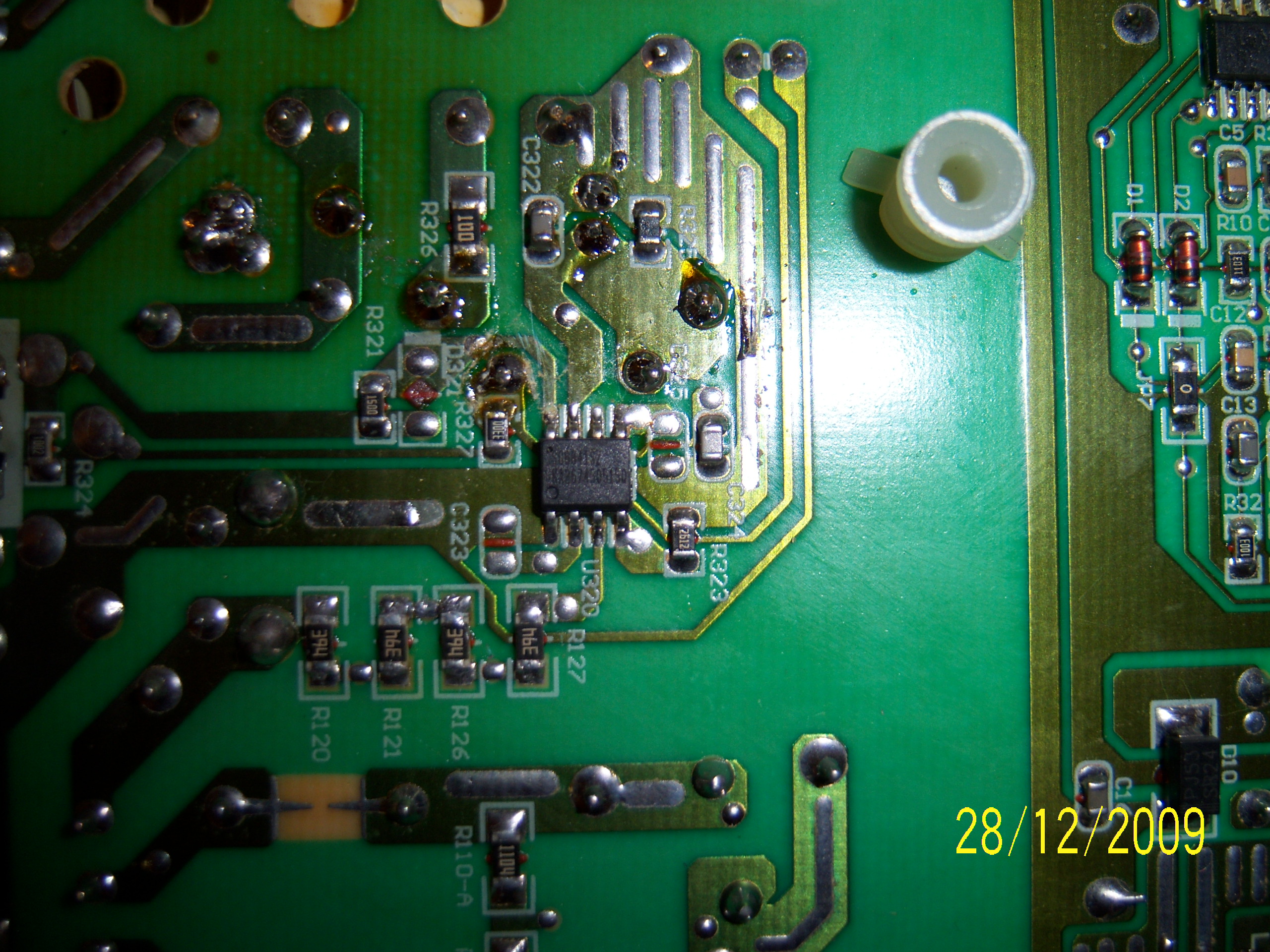

    Witam. Monitor jak w temacie- brak napięcia 12V po zasilaczu, na stronie pierwotnej.Nie jest sterowany tranzystor kluczujący. Podejrzewam układ sterownika,ale nie mogę go rozszyfrować. pomóżcie znaleźć, albo może jakiś zamiennik.Jest na nim tylko jedno napięcie 3,2V po tych 4 rezystorach. Załączam zdjęcie.
    ViewSonic VX794 - brak napięcia 12V, problem z układem sterownika zasilacza

    Dzięki ale nie pasuje. Sterowanie tranzystora jest u mnie na nodze 8, start na 3 a zasilanie na 7. Pozdrawiam

    Ta ostatnia aplikacja SG6841 spasowała- układ był uwalony, na wyjsciu sterującym kluczem mos-fet było napięcie zasilania. Padł też tranzystor klucz. Właśnie otrzymałem części i będę wymieniał, ale zauważyłem uszkodzenie rezystora (mechaniczne) Ri (wg. aplikacji) na zdjęciu R323 podłączonego miedzy nogę 4 US a masę. Nie bardzo mogę odczytać wartości- widać już tylko "261 ", brakuje jednej cyfry. Pytanie jaka jest wartość tego rezystorka (wg aplikacji 26kom) i czy obligatoryjna jest ta wartość. Zdobyłem jedynie 27kom i nie wiem czy mogę go zastosować? Poradźcie od czego jest ten rezystorek?

    Ri ustala prąd wewn. źródła prądowego w SG6841 ładującego wewn. kondensator, tym samym wpływa na częstotliwość oscylatora...
    Wartość R323 masz na swojej fotce w pierwszym poście :D
    Dodam, że SG6841 'lubi' pracować w trybie prądowym, o prądzie klucza "dowiaduje się" z rezystora w źródle nMOSfeta a jak nMOSfet oberwał to i zapewne ten rezystor również.

    Wymiana SG6841S i tranzystora klucza (zamiennik STP4NK60ZF) oraz rezystora R323- wstawiłem 27kom zamiast 26k- pozwoliło uruchomić przetwornicę. Po za tym wymieniłem wszystkie elektrolity- 2 były już spuchnięte. Na razie monitor jest wygrzewany (działa już 3h) i zachowuje się poprawnie. Zamykam temat dziękuje za uwagę. Pozdrawiam
