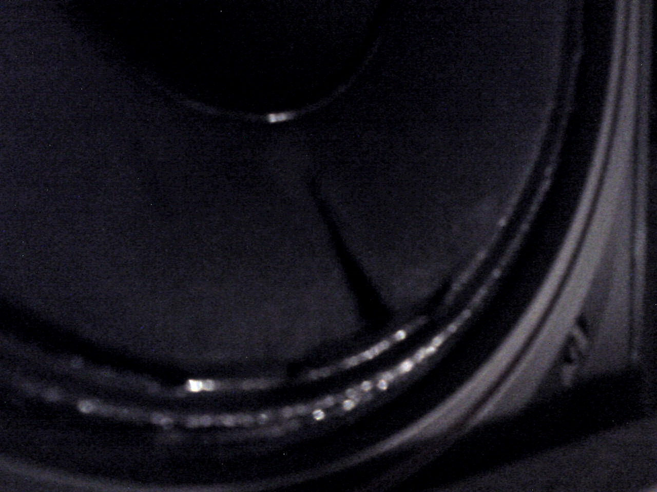

    czym skleić i jak pekniecie w membranie znalazłem takie zastosowania pisze łatka (gaza+butapren,Gaza+żywica,kartka techniczna+żywica,kartka techniczna+butapren,kartka rysunkowa+butapren,kartka rysunkowa+żywica)

    Możesz od spodu dać tak zwaną łatkę właśnie z kartki technicznej. Klej butaprenem

    Mało ostre to zdjęcie. Głośnik ma membranę papierową, więc potrzebny klej łączący papier. Butapren dobry jest to regeneracji materiałów gumowych i tekstylnych. Najpierw ważne jest zespolenie samej membrany a dopiero w dalszej kolejności wzmocnienie tego miejsca. Daj jakieś lepsze zdjęcie, przy dobrym świetle i nie z komórki.
