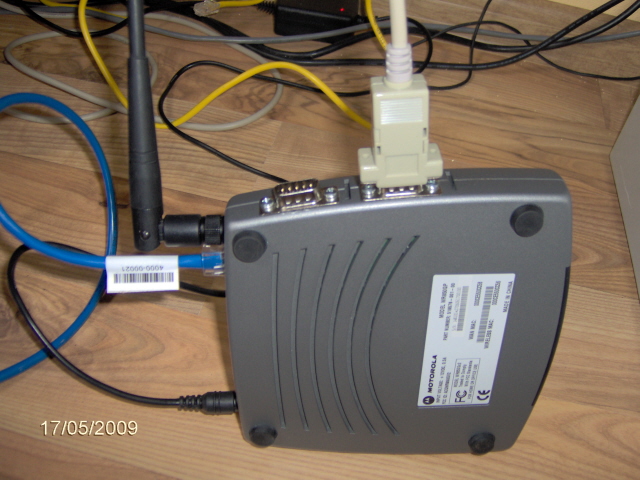

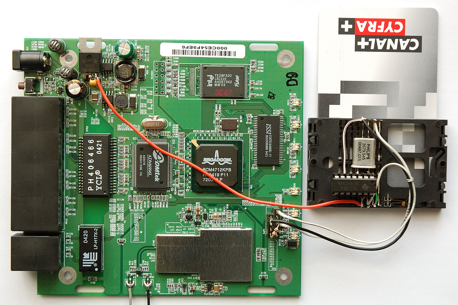

    Serwer karty c+ można postawić na ruterze wi-fi np motoroli wr850g v2.(ew. linksys,asus itp).
    Jako klienta z drugiej strony też można użyć motoroli i podłączyć tuner po rs232.Jeżeli jest to stary tuner c+ phil 6010 lub 3010 to po zmianie oprogramowania nadaje się do tego bez problemu. Ewentualne podłączyć starego poczciwego fergusona AF którego można na alledrogo kupić za 50zł.
    Jedyny problem to taki że trzeba mieć sporą wiedzę w temacie aby sobie odpalić taką konfigurację.
    Jak podłączyć splitter Cyfry+ do routera WiFi z RJ-11 na RJ-45? Jak podłączyć splitter Cyfry+ do routera WiFi z RJ-11 na RJ-45?
    Inna możliwość postawienia serwera C+ lub klienta to użycie jakichkolwiek tunerów na linuxie z lan.
