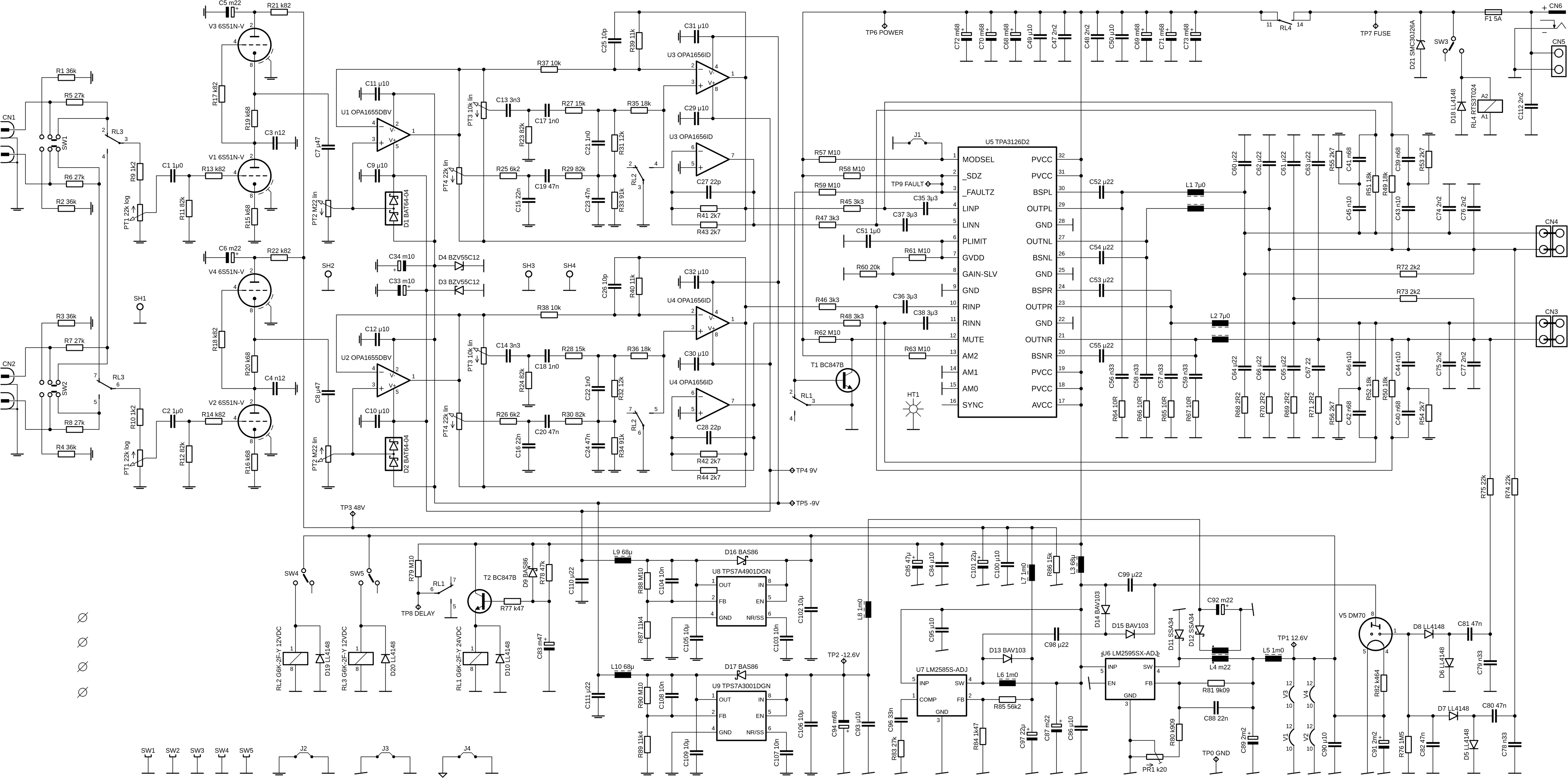

    Czas na zaprezentowanie kolejnej "zabawki" audio. Jej podstawowe cechy:
    1. Stopień mocy klasy D oparty na TPA3126 taktowanym 1200kHz. Wzmocnienie układu TPA3126 ustawione na 26dB.
    2. Stopień mocy jest objęty dodatkową pętlą ujemnego sprzężenia zwrotnego obejmującą wyjściowe filtry rekonstrukcyjne LC. Pętla PFF ma głębokość około 12.4dB (4.17-krotna). O tyle samo powinny być zredukowane zniekształcenia nieliniowe.
    3. Filtry rekonstrukcyjne wykorzystują podwoje cewki o niesprzężonych magnetycznie uzwojeniach, ekranowane magnetycznie firmy Coilcraft z serii UA801x-AL. Te cewki zaprojektowano na zamówienie Texas Instruments do płytek ewaluacyjnych z układami TPA3244/3245. Oferują niskie THD wnoszone przez nieliniowość ich rdzenia magnetycznego.
    4. Sterowanie wejść stopnia mocy z pętlą PFF symetryczne. Jest to wymagane dla realizacji pętli PFF.
    5. Układ TPA3126 (jak i TPA3156 czy starszy TPA3116...) ma w sumie cztery tory każdy terminowany półmostkiem. Dla konfiguracji stereo mamy dwa kanały, każdy wykorzystujący dwa tory co pozwala zaoferować pełnomostkowe stopnie wyjściowe. Tory w układzie TPA3126 nie odwracają fazy, więc koniecznym jest połączenie tych dodatkowych pętli PFF "na krzyż". (z LOUT+ do LIN-, z LOUT- do LIN+, z ROUT+ do RIN- z ROUT- do RIN+).
    6. Regulator barwy dźwięku wzorowany na wzmacniaczu B251 firmy Revox. Sa to dwa tory korektorów parametrycznych ze stałą wartością częstotliwości oraz nie regulowaną wprost dobrocią a regulowanym poziomem. Konstrukcja w sprytny i zarazem prosty sposób pozwala współdzielić ten sam wzmacniacz operacyjny.
    7. Wyjście regulatora barwy dźwięku jest symetryczne. W regulatorze pracują dwa wzmacniacze operacyjne - typ OPA1656 (podwójny).
    8. Regulator barwy dźwięku wyłączany przełącznikiem. Przełącznik steruje przekaźnikiem a ten zwiera wejście nieodwracające wzmacniacza operacyjnego do masy co wyłącza regulację wymuszając liniową ch-kę częstotliwościową.
    9. Regulacja balansu. Tu jest kłopot bo nie są produkowane i nie są dostępne w handlu potencjometry o charakterystyce M+N (jedyne dostępne są do montażu na panelu i nie są przystosowane do montażu na PCB). Zastosowano potencjometr stereo o liniowej charakterystyce a sekcje podłączone przeciwstawnie. To oznacza że w środkowym położeniu mamy redukcję poziomu o 6dB dla każdego z kanałów. To niestety cena "współczesności".
    10. Stopnie wstępne zbudowane lampach. Pracują po dwie triody nuwistorowe połączone w układ SRPP. Napięcie zasilania tych stopni względnie niskie wynosi 48V. Stopień regulator barwy dźwięku wymaga niskiej rezystancji wewnętrznej nieosiągalnej dla lamp poza kilkoma typami o bardzo wysokim nachyleniu. Dlatego pomiędzy preampem lampowym a regulatorem barwy dźwięku jest wzmacniacz operacyjny typu OPA1655 (pojedynczy w obudowie SOT23). Na jego wejściu umiejscowiłem potencjometr balansu.
    11. Oczko magiczne sterowane poziomem sygnału na wyjściu. Jedno wspólne dla obu kanałów. Zastosowałem lampę DM70 przewidzianą do bateryjnych odbiorników lampowych (jednak w radiach turystycznych wyższej klasy stosowano je w roli triody o wzmocnieniu około 1.2 jako inwertera fazy dla przeciwsobnych stopni mocy - podobnie jak lampa ECLL800 opracowana na samym końcu ery lampowej w radiach i sprzęcie audio Hi-Fi). To oczko to bardziej taki atraktor wizualny reagujący na odtwarzany dźwięk niż wskaźnik VU. Do zasilania oczka napięcie 72V.
    12. Całość zasilana z zewnętrznego zasilacza 24V. Używam impulsowego, taniego dość podłego Mean-Well RSP-100-24. Kiedyś miałem zasilacz do montażu na szynie DIN T35 firmy Delta z serii DRP i jego praca była "kulturalniejsza".
    13. Wzmacniacz ma dwie przetwornice. Pierwsza step-up (boost) na LM2585 (takt 100kHz) oferuje napięcie 48V dla stopnia mocy. Do tej przetwornicy dołożono pompę ładunkowa jako podwajacz napięcie a podpartą napięciem zasilania wzmacniacz równym 24V. Otrzymuję w ten sposób około 72V (2 * 1/2 48V + 24V). Druga przetwornica to step-down (buck) na LM2596 (takt 150kHz) oferująca +12.6VV dla żarzenia lamp (4 nuwistory, po dwa a ich żarzenia o napięciu znamionowym 6.3V połączone szeregowo, zaś oczko magiczne to rezystor redukcyjny). Ta przetwornica dostarcza jeszcze napięcie ujemne potrzebne dla wzmacniaczy operacyjnych. Dla tego celu cewka przetwornicy ma drugie uzwojenie, które oferuje po wyprostowaniu ujemne napięcie. Proste rozwiązanie ale aby to drugie wyjście było wydajne napięciowo to musi być to podstawowe wyjściowe napięcie obciążone a co jest spełnione bowiem żarzymy też lampy a nie tylko oferujemy dodatnie napięcie dla wzmacniaczy operacyjnych.
    14. Te niskie napięcia dodatnie i ujemne są jeszcze kierowane na parę stabilizatorów liniowych LDO, niskoszumnych oraz oferujących wysokie tłumienie tętnień (około 55dB) dla 100kHz. Napięcia wyjściowe to +9.3V i -9.3V. Zastosowane typy to TPS7A4901 (dodatni) i TPS7A3001 (ujemny).
    15. Załączanie zasilania odbywa w linii 24V DC. I tu je pewien problem. To trudne dla przełączników jak i przekaźników. Tym bardziej że na PCB mamy baterię 6 aluminiowych elektrolitycznych kondensatorów polimerowych 680uF z ESR około 9-10 miliomów każdy. Przekaźniki nawet klasy high inrush nie dają rady. Ale te ze stykami pre-make tungsten dają radę. To już odchodząca technologia bowiem stosowano je do załączania zasilania lamp jarzeniowych. Te przekaźniki ma podwójny styk najpierw łączy styk wolframowy a po chwili dopiero łączy właściwy styk AgSnO2. Przekaźnik o styku o znamionowej wytrzymałości prądowej 16A wytrzymuje prąd o natężeniu 800A przez 200µs.
    16. Układ power on delay mute. Prostacko czyli tranzystor i przekaźnik. Bez niego mamy dwa stuki po załączeniu zasilania. Jeden z nich to ustalenie się napięć na wejściach układu TPA3126 (ładowanie się kondensatorów 3,3µF). Ten drugi stuk to pojawienie się emisji katod lamp. Wtedy zmienia napięcie robocze na wyjściu stopnia SRPP.
    17. Dwa przełączane wejścia. Każde wejście ma wybór czułości przełącznikiem.
    18. Zaciski zasilania oraz głośników zablokowane kondensatorami MLCC 2.2nF C0G dla redukcji EMI.
    19. Linia zasilania wyposażona w jednokierunkowy transil 3kW. Transil chroni przed nadmiernym napięciem ale i też przed odwrotną polaryzację wymuszając przepalenie bezpiecznika topikowego (SMD 2410 w podstawce).
    W sumie jest to ewolucja wzmacniacza opisanego tu: https://www.elektroda.pl/rtvforum/topic4125286.html
    Odsyłam do tamtego wątku bowiem tam jest szczegółowiej pomierzony stopień mocy z tą pętlą PFF.
    Tyle opisu tego układu. Jednak jako uzupełnienie dodaję następne punkty poniżej:
    20. Lampy o sentyment. Po prostu to robię dla siebie. Nie robię tego dla wyścigu w uzyskanych liczbach jak THD, SNR, IMD itd. To ma po prostu cieszyć.
    21. Nie akceptuję elementów wiszących na przewodach. Wszystko na PCB. Nie ma dostępnych dobrych jakościowo złącz głośnikowych lutowanych do PCB. Dlatego zdecydowałem się na rozłączalne bloki złączek śrubowych znane prędzej z przemysłowych rozwiązań niż ze świata audio. Przynajmniej pewne i solidne.
    22. Zewnętrzny zasilacz DC. Ma to swoje zalety jak i wady. Jednak zalety przeważają.
    To tyle opisowej części. Teraz czas na język "obrazkowy".

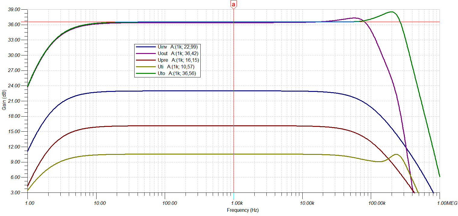

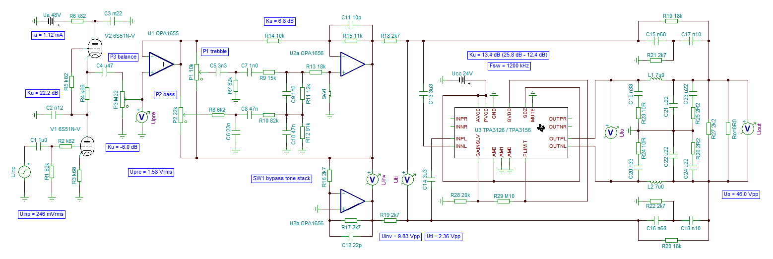

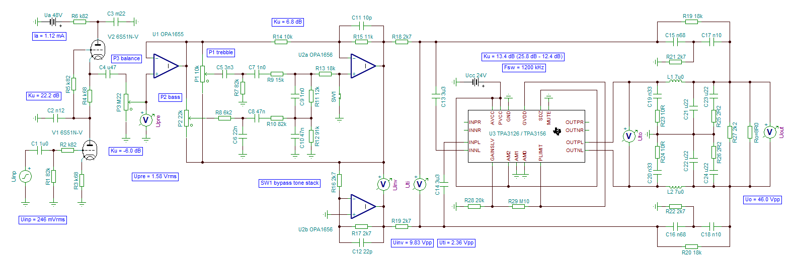

    Najpierw koncepcja z etapu projektowania. Czyli symulacje SPICE. Dodam że dysponuję charakterografem (µTracer 6) więc pozyskałem charakterystyki lamp 6S51N-V i dopasowałem model SPICE do nich. Program TINA dostarcza model układu TPA3116 oferujący analizę transient oraz analizę częstotliwościową. Ten model nie pokazuje, że to impulsowy stopień mocy jednak wystarczająco jest dobry dla dobrania pętli PFF a dokładnie korekcji częstotliwościowo-fazowej.
    Schemat dla symulacji czyli uproszczony do najistotniejszego zakresu schemat wzmacniacza:

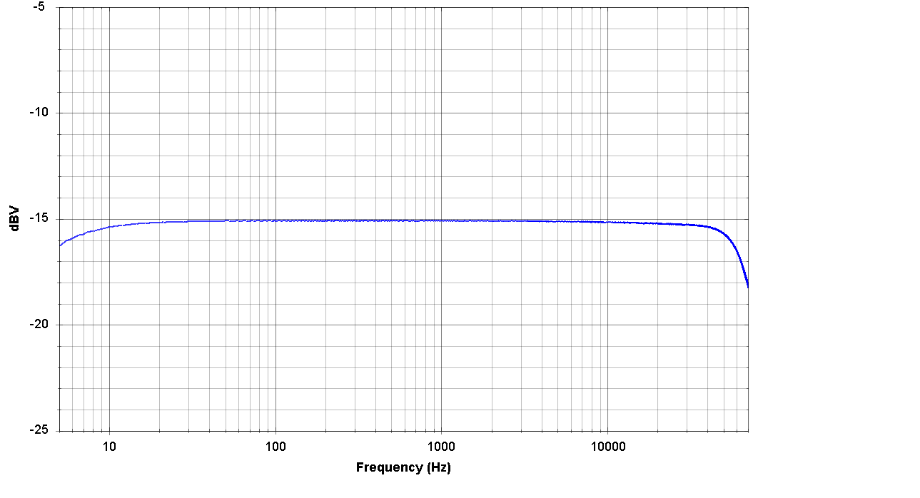

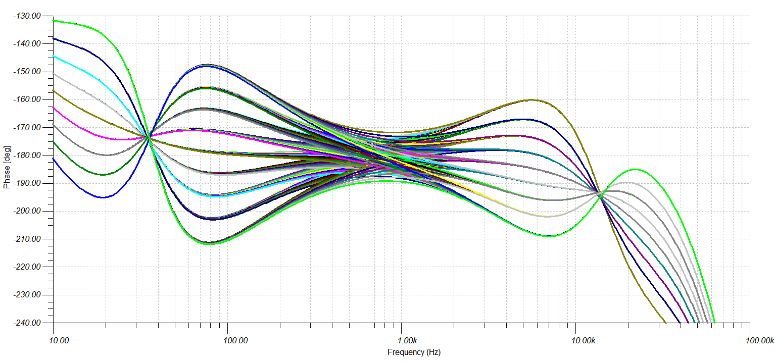

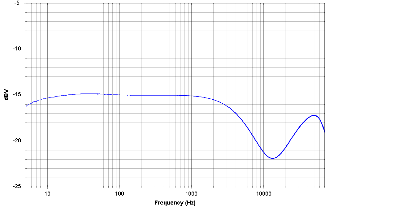

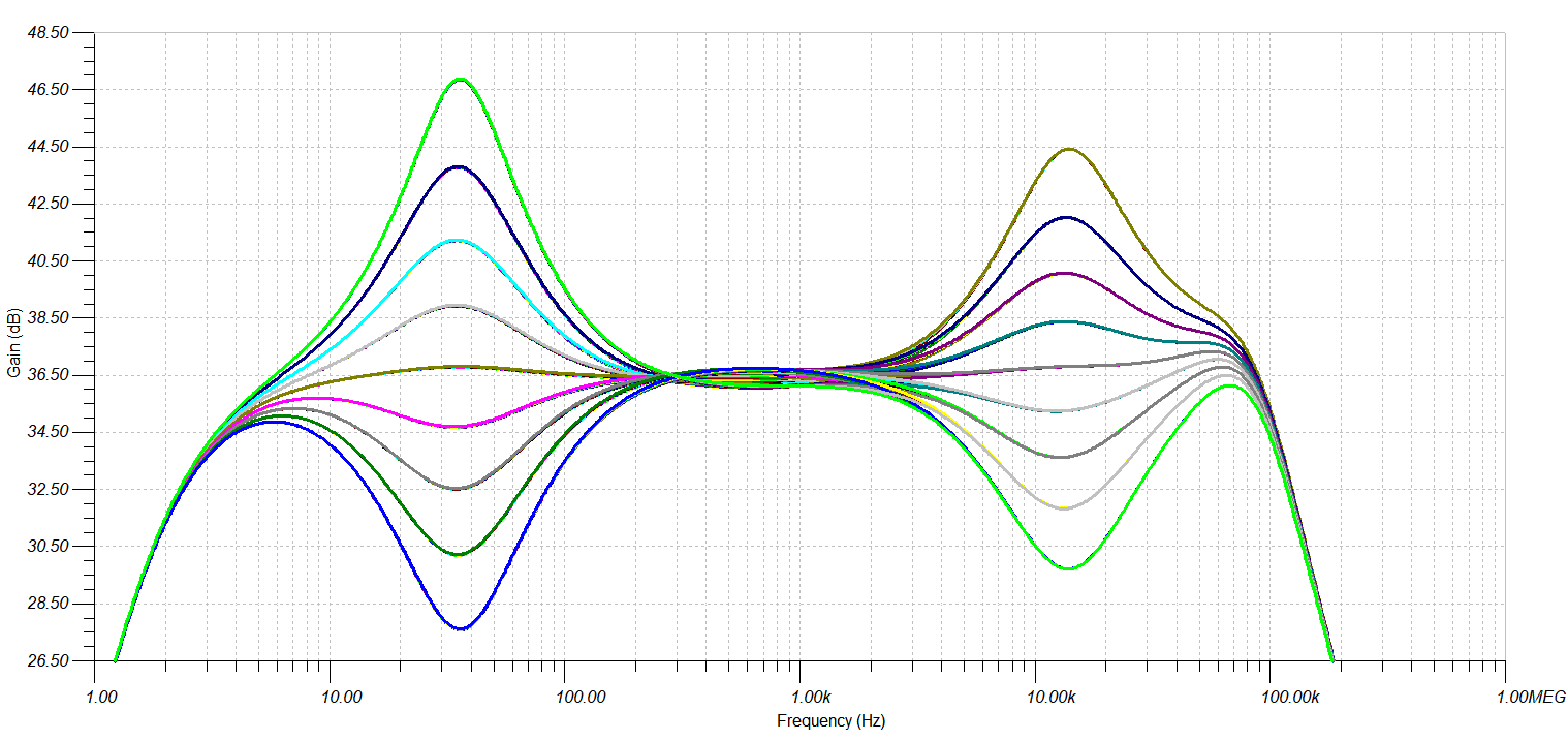

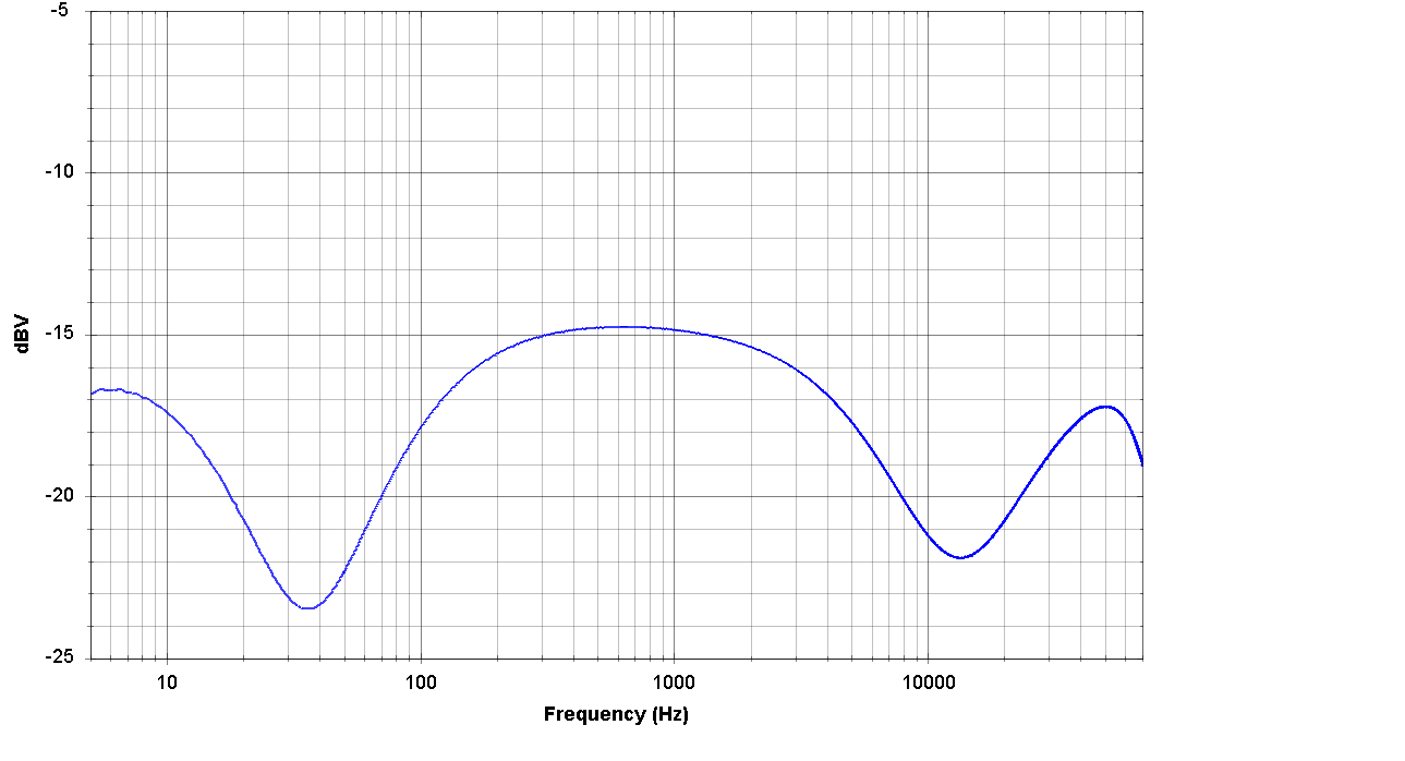

    Charakterystyki regulacji barwy dźwięku:
    Klasa D (TPA3126 / TPA3156) z pętlą PFF, lampowy preamp SRPP i regulacja barwy a'la Revox B251TS-Ampli..e.png (83.91 kB)Musisz być zalogowany, aby pobrać ten załącznik.
    Klasa D (TPA3126 / TPA3156) z pętlą PFF, lampowy preamp SRPP i regulacja barwy a'la Revox B251TS-Pha..png (90.6 kB)Musisz być zalogowany, aby pobrać ten załącznik.

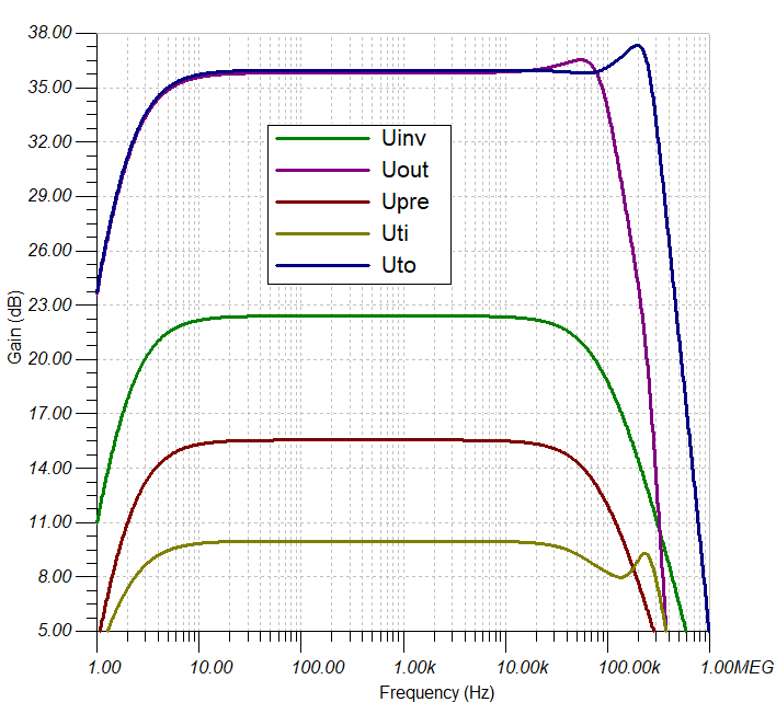

    Wzmocnienia w tymże układzie dla wybranych miejsc:

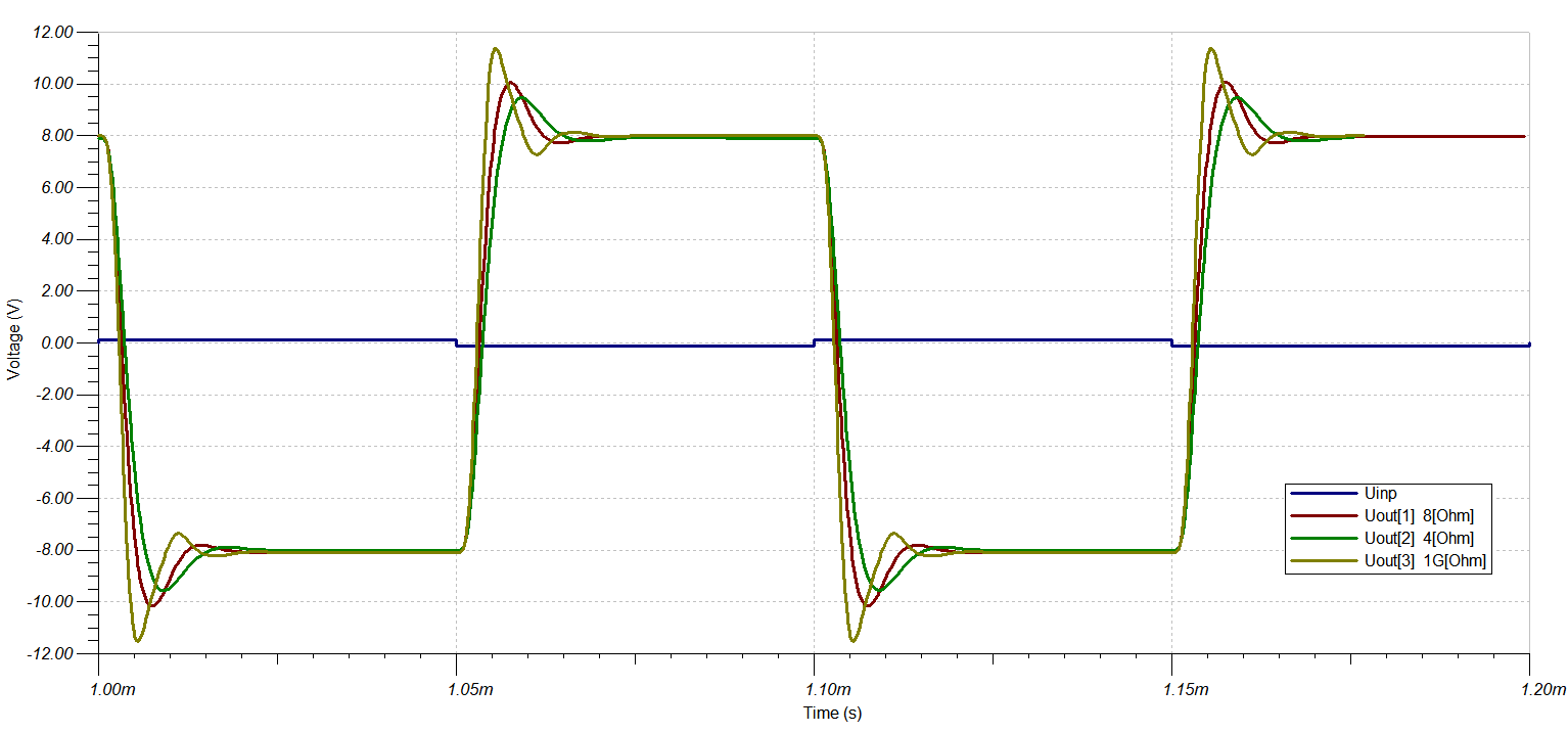

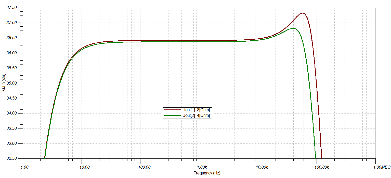

    Zachowanie się filtrów rekonstrukcyjnych. Tłumienie nośnej kluczowania oraz dzwonienie filtrów:
    Klasa D (TPA3126 / TPA3156) z pętlą PFF, lampowy preamp SRPP i regulacja barwy a'la Revox B251LCdamp.png (44.67 kB)Musisz być zalogowany, aby pobrać ten załącznik.
    Klasa D (TPA3126 / TPA3156) z pętlą PFF, lampowy preamp SRPP i regulacja barwy a'la Revox B251LCringi...png (30.85 kB)Musisz być zalogowany, aby pobrać ten załącznik.

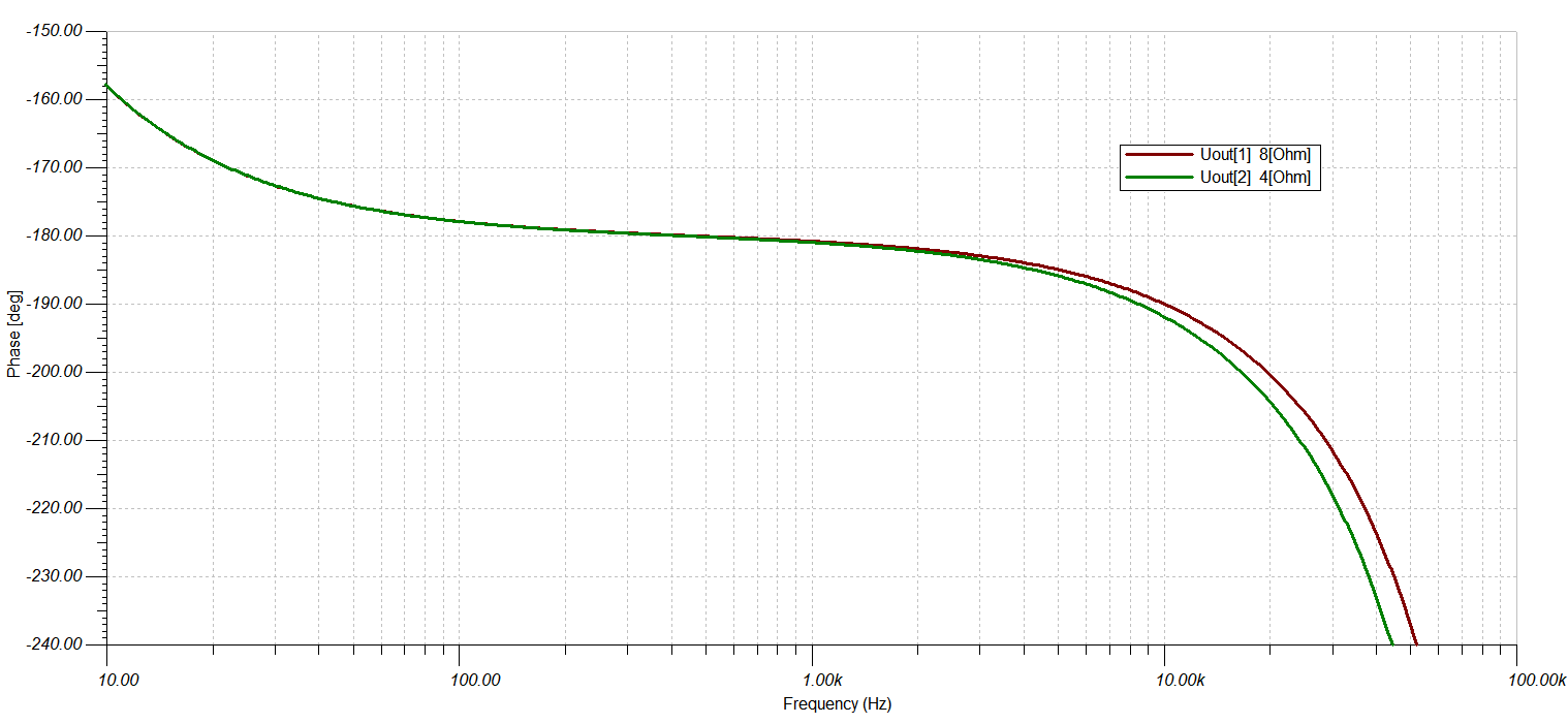

    Charakterystyki częstotliwościowe, amplitudowa i fazowa dla wyłączonej regulacji barwy dźwięku:
    Klasa D (TPA3126 / TPA3156) z pętlą PFF, lampowy preamp SRPP i regulacja barwy a'la Revox B251Bode-Ampl..de.png (57.23 kB)Musisz być zalogowany, aby pobrać ten załącznik.
    Klasa D (TPA3126 / TPA3156) z pętlą PFF, lampowy preamp SRPP i regulacja barwy a'la Revox B251Bode-Ph...png (44.32 kB)Musisz być zalogowany, aby pobrać ten załącznik.

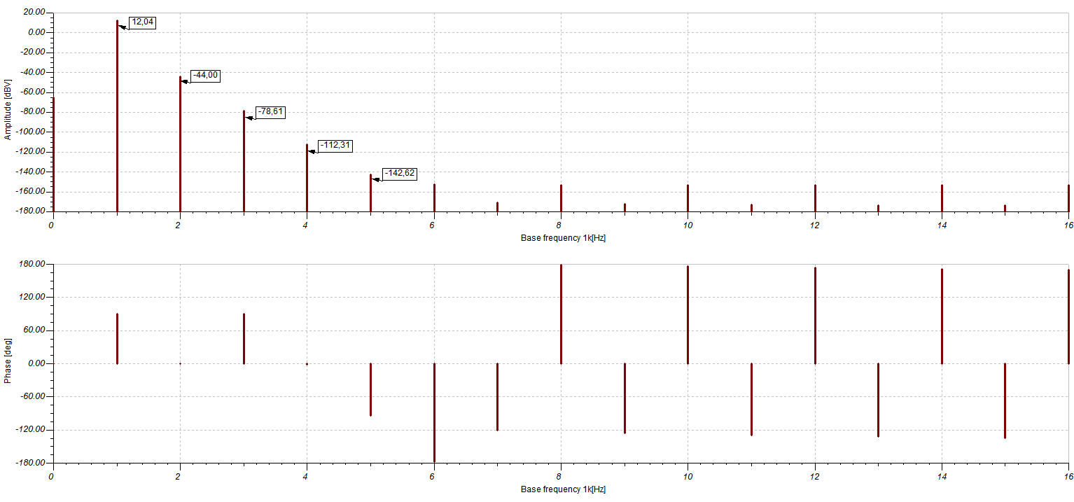

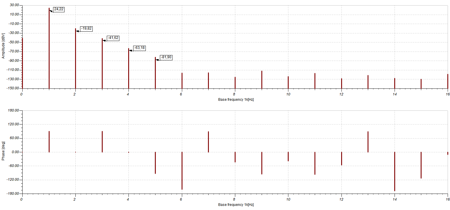

    Szacowanie THD dla wysterowania o poziomie -3dB względem punktu przesterowania (clipping) oraz dla wysterowania odpowiadającego 1W mocy wyjściowej sinusa przy 8Ω obciążeniu (2.83Vrms):

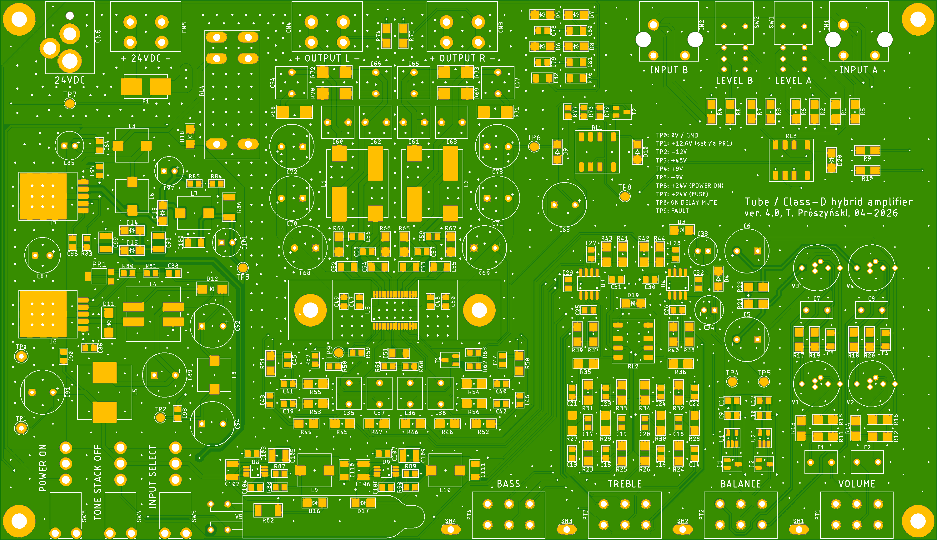

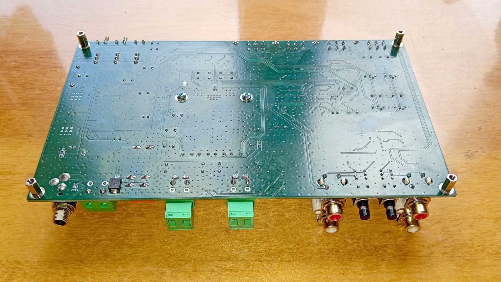

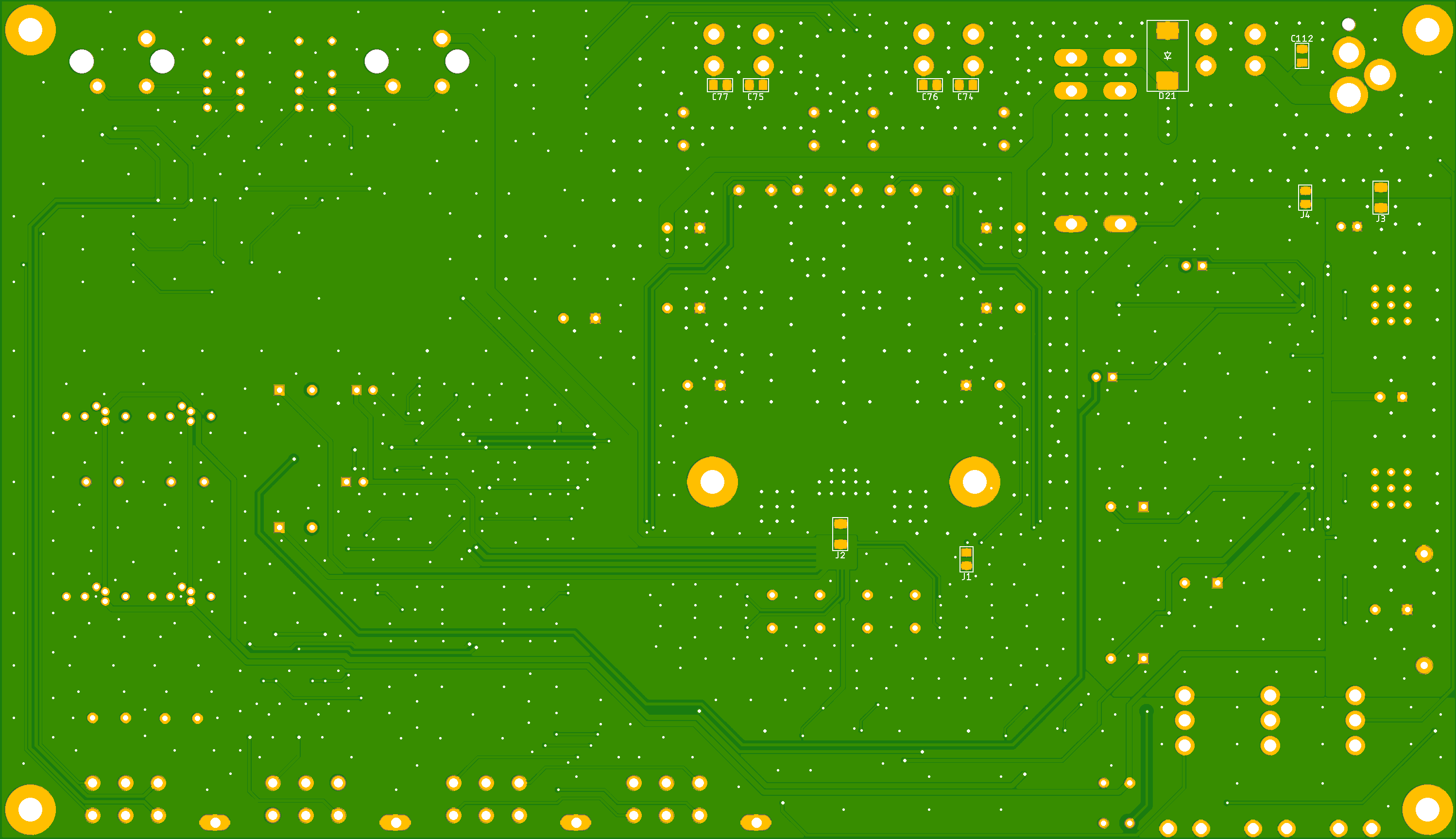

    Drugi etap projektowania to opracowanie schematu ideowego oraz projekt PCB. Wykonanie PCB zleciłem firmie Eurocircuits:
    Klasa D (TPA3126 / TPA3156) z pętlą PFF, lampowy preamp SRPP i regulacja barwy a'la Revox B251Schemat...png (906.54 kB)Musisz być zalogowany, aby pobrać ten załącznik.
    Klasa D (TPA3126 / TPA3156) z pętlą PFF, lampowy preamp SRPP i regulacja barwy a'la Revox B251TPA3126_PF...70_top.png (576.68 kB)Musisz być zalogowany, aby pobrać ten załącznik.
    Klasa D (TPA3126 / TPA3156) z pętlą PFF, lampowy preamp SRPP i regulacja barwy a'la Revox B251TPA3126_PF...bottom.png (564.6 kB)Musisz być zalogowany, aby pobrać ten załącznik.
    Klasa D (TPA3126 / TPA3156) z pętlą PFF, lampowy preamp SRPP i regulacja barwy a'la Revox B251PCB_to..png (239.99 kB)Musisz być zalogowany, aby pobrać ten załącznik.
    Klasa D (TPA3126 / TPA3156) z pętlą PFF, lampowy preamp SRPP i regulacja barwy a'la Revox B251PCB_bot...png (109.02 kB)Musisz być zalogowany, aby pobrać ten załącznik.
    Tu kilka słów co do layout PCB. Mamy trzy punkty topologii gwiazdy dla mas. Pierwsza to masy stopni wstępnych. Punkt gwizdy przy układzie TPA3126 obok pinu GND po stronie wejść i pinów sterowania oraz sygnalizacji. Druga to punkt gwiazdy dla przetwornicy step-up (boost) a trzecia to punkt gwiazdy dla przetwornicy step-down (buck). Polygony masy też rożne. Wydzielony ten dla bloku przetwornic plus jeszcze jeden polygon masy jako radiator dla LM2585 i LM2596.

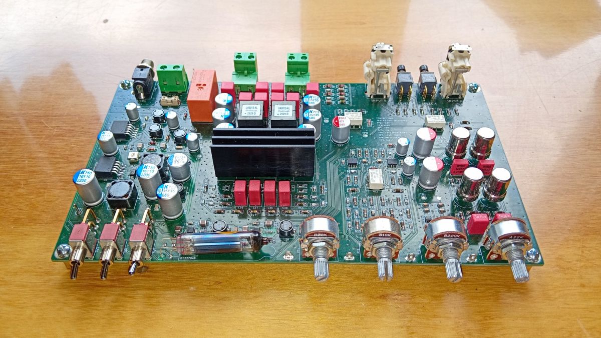

    No to czas na realizację. Najpierw zdjęcia:
    Klasa D (TPA3126 / TPA3156) z pętlą PFF, lampowy preamp SRPP i regulacja barwy a'la Revox B251Gora_Pr...jpg (936.98 kB)Musisz być zalogowany, aby pobrać ten załącznik.
    Klasa D (TPA3126 / TPA3156) z pętlą PFF, lampowy preamp SRPP i regulacja barwy a'la Revox B251Gora_T..jpg (720.28 kB)Musisz być zalogowany, aby pobrać ten załącznik.
    Klasa D (TPA3126 / TPA3156) z pętlą PFF, lampowy preamp SRPP i regulacja barwy a'la Revox B251Spód.jpg (605.21 kB)Musisz być zalogowany, aby pobrać ten załącznik.
    No i wzmacniacz w akcji (jeszcze czekałem na te dwa przełączniki wyboru czułości wejść):

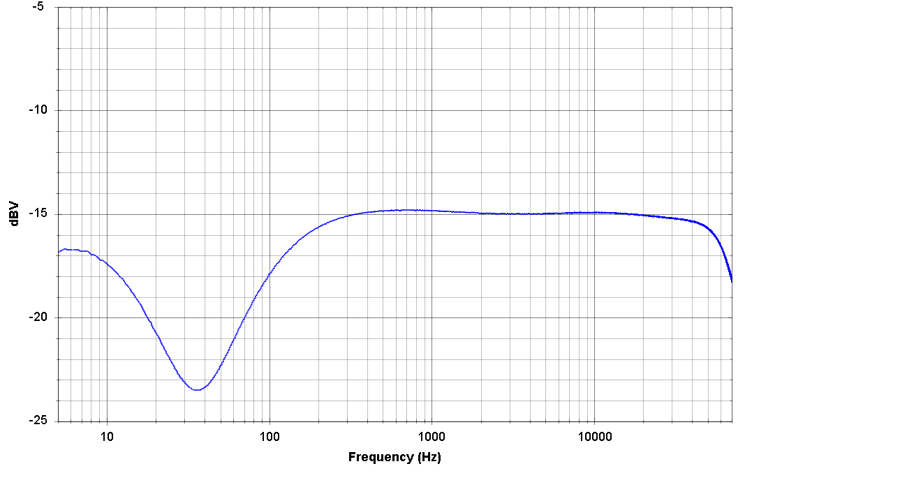

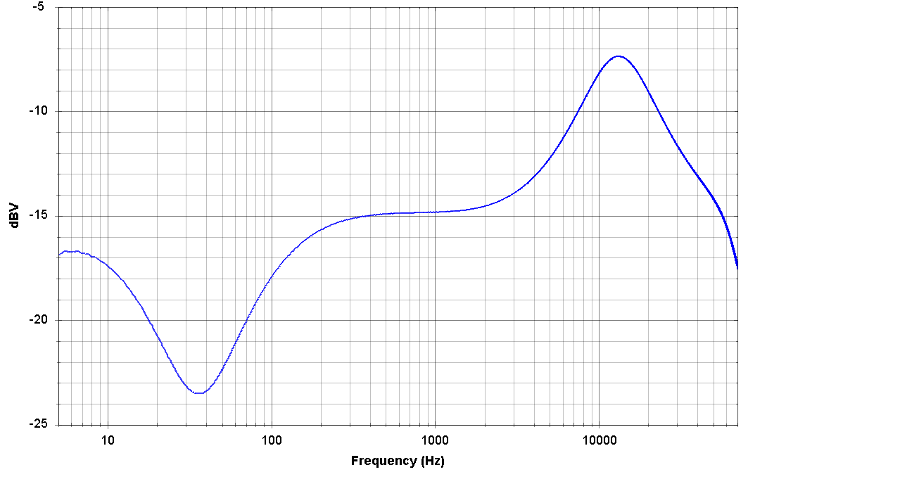

    Najpierw pasmo przenoszenia dla wyłączonego regulatora barwy dźwięku oraz dla włączonego tego regulatora - kombinacje minimum, maksimum oraz środek potencjometrów tego regulatora:
    Klasa D (TPA3126 / TPA3156) z pętlą PFF, lampowy preamp SRPP i regulacja barwy a'la Revox B251TS-OFF.png (17.88 kB)Musisz być zalogowany, aby pobrać ten załącznik.
    Klasa D (TPA3126 / TPA3156) z pętlą PFF, lampowy preamp SRPP i regulacja barwy a'la Revox B251TS-ON_MID..ID.png (17.93 kB)Musisz być zalogowany, aby pobrać ten załącznik.
    Klasa D (TPA3126 / TPA3156) z pętlą PFF, lampowy preamp SRPP i regulacja barwy a'la Revox B251TS-ON_MAX..AX.png (23.39 kB)Musisz być zalogowany, aby pobrać ten załącznik.
    Klasa D (TPA3126 / TPA3156) z pętlą PFF, lampowy preamp SRPP i regulacja barwy a'la Revox B251TS-ON_MIN..IN.png (21.68 kB)Musisz być zalogowany, aby pobrać ten załącznik.
    Klasa D (TPA3126 / TPA3156) z pętlą PFF, lampowy preamp SRPP i regulacja barwy a'la Revox B251TS-ON_MAX..ID.png (21.1 kB)Musisz być zalogowany, aby pobrać ten załącznik.
    Klasa D (TPA3126 / TPA3156) z pętlą PFF, lampowy preamp SRPP i regulacja barwy a'la Revox B251TS-ON_MIN..ID.png (20.12 kB)Musisz być zalogowany, aby pobrać ten załącznik.
    Klasa D (TPA3126 / TPA3156) z pętlą PFF, lampowy preamp SRPP i regulacja barwy a'la Revox B251TS-ON_MAX..IN.png (22.42 kB)Musisz być zalogowany, aby pobrać ten załącznik.
    Klasa D (TPA3126 / TPA3156) z pętlą PFF, lampowy preamp SRPP i regulacja barwy a'la Revox B251TS-ON_MIN..AX.png (22.09 kB)Musisz być zalogowany, aby pobrać ten załącznik.
    Klasa D (TPA3126 / TPA3156) z pętlą PFF, lampowy preamp SRPP i regulacja barwy a'la Revox B251TS-ON_MID..AX.png (20.72 kB)Musisz być zalogowany, aby pobrać ten załącznik.
    Klasa D (TPA3126 / TPA3156) z pętlą PFF, lampowy preamp SRPP i regulacja barwy a'la Revox B251TS-ON_MID..IN.png (19.54 kB)Musisz być zalogowany, aby pobrać ten załącznik.

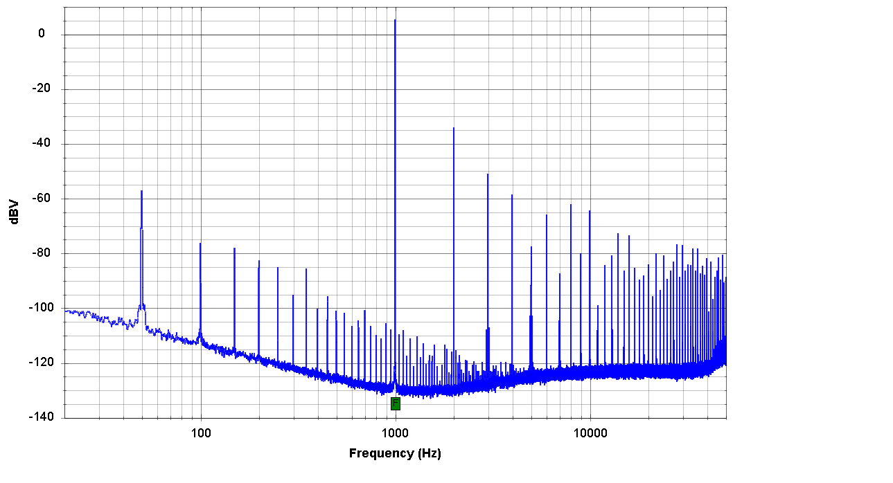

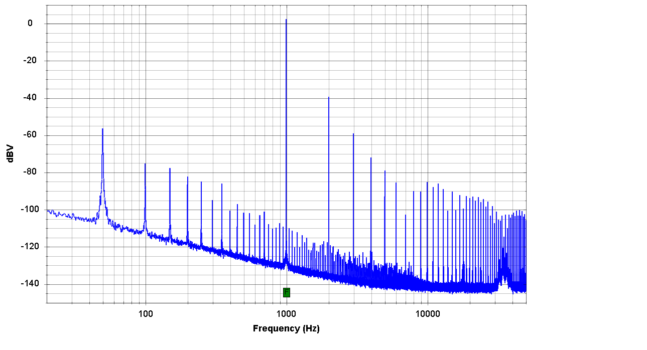

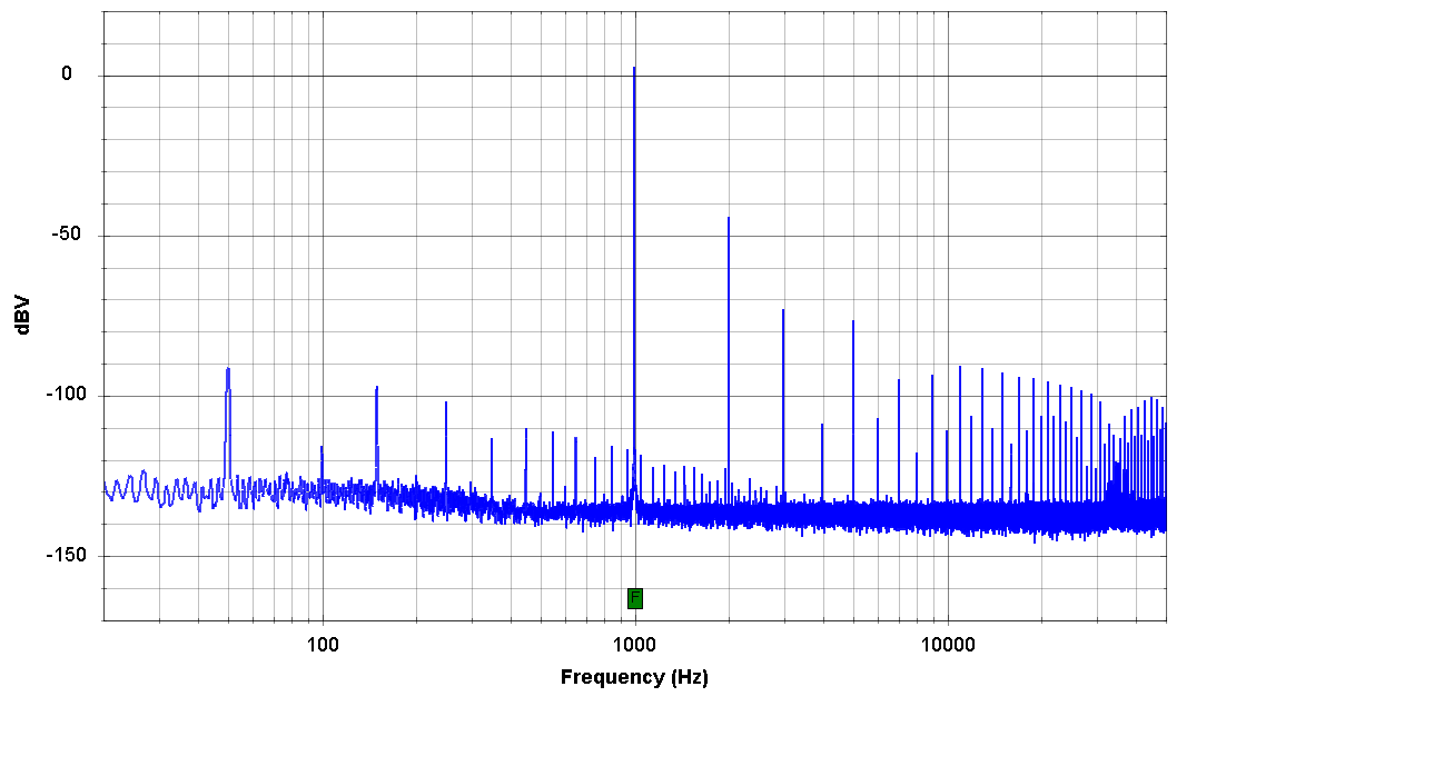

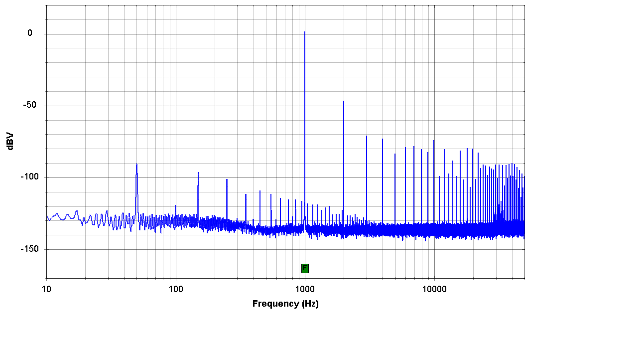

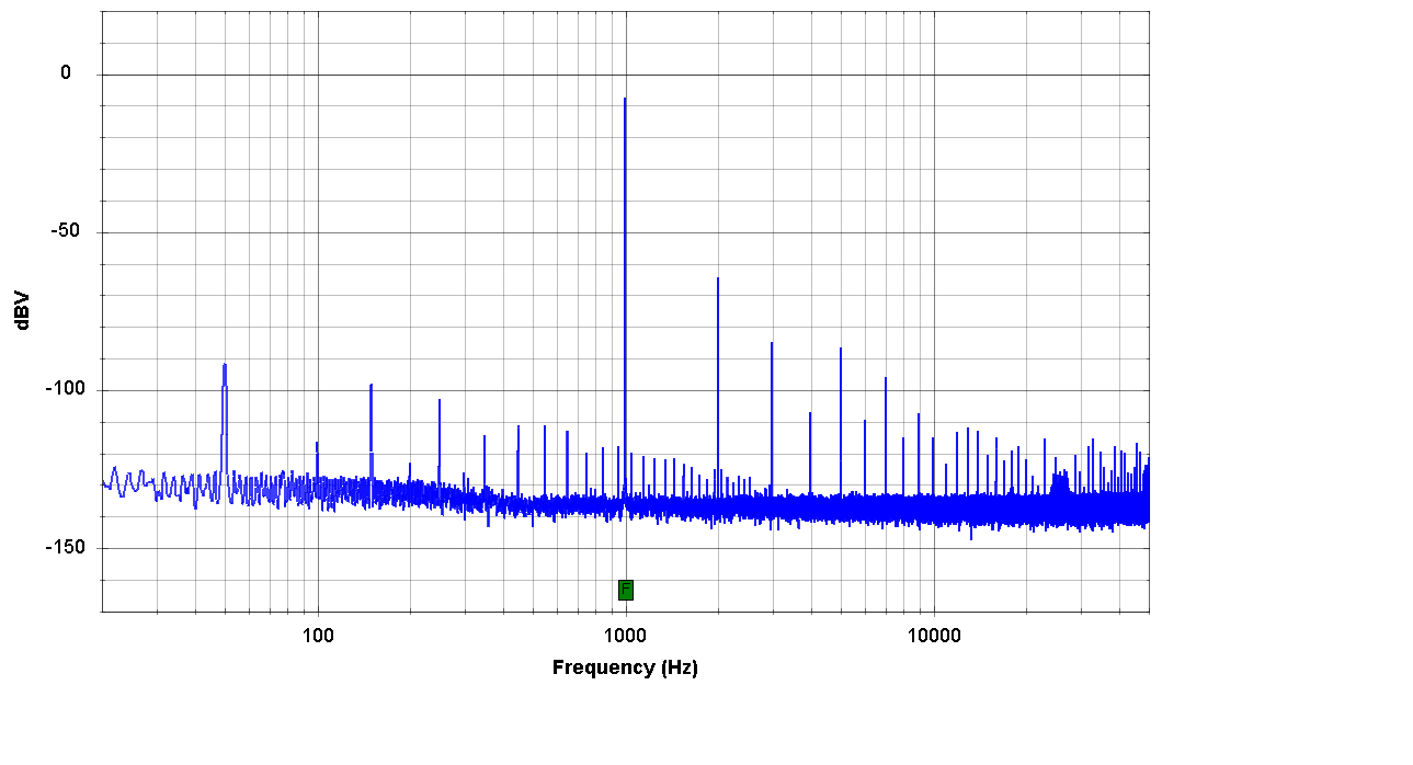

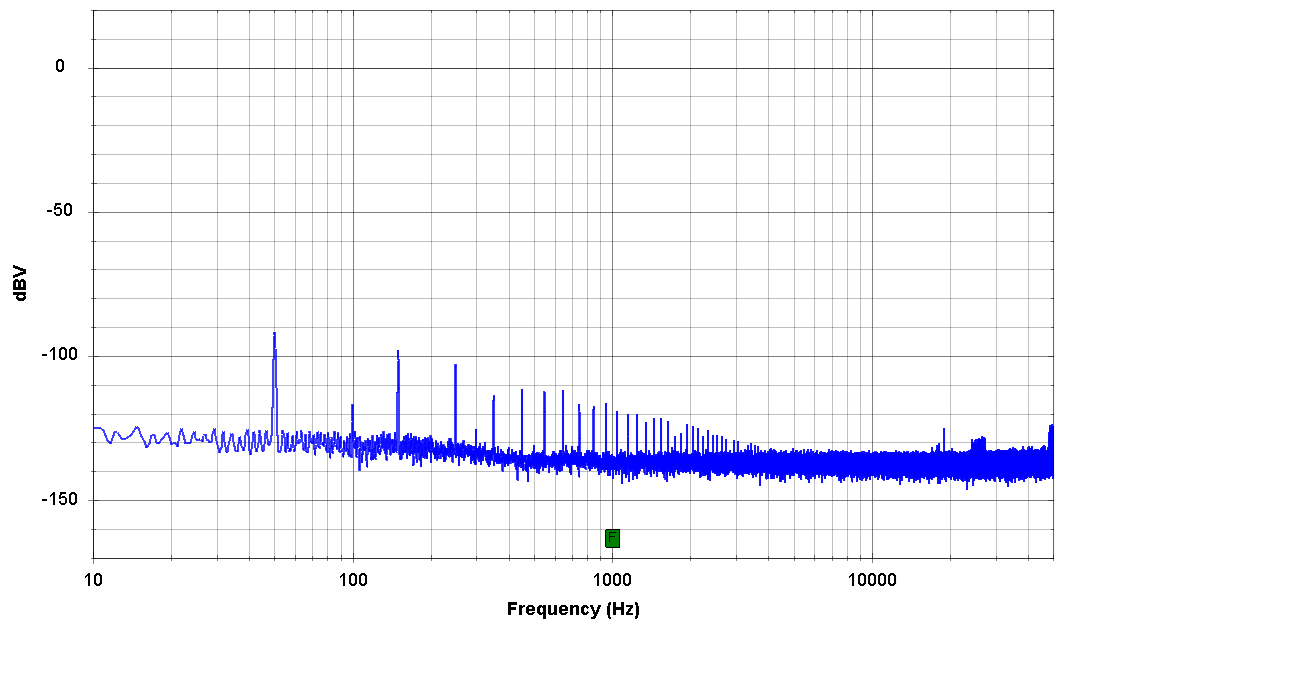

    Kolejne pomiary to ocena THD dla poziomu wysterowania -3 dB (względem punktu przesterowania określonego z dokładnością 0,5 dB) oraz dla 1 W mocy wyjściowej dla 8 Ω. Jeszcze raz! Nie walczyłem z brumem 50 Hz!
    Klasa D (TPA3126 / TPA3156) z pętlą PFF, lampowy preamp SRPP i regulacja barwy a'la Revox B251THD-1kHz..B.png (38.23 kB)Musisz być zalogowany, aby pobrać ten załącznik.
    Klasa D (TPA3126 / TPA3156) z pętlą PFF, lampowy preamp SRPP i regulacja barwy a'la Revox B251THD-1kHz..W.png (36.17 kB)Musisz być zalogowany, aby pobrać ten załącznik.
    Widać, że dominuje druga harmoniczna, a trzecia jest sporo niżej. Podobnie jak w symulacjach THD.

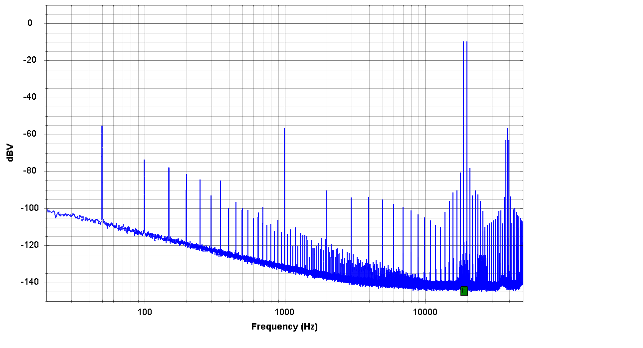

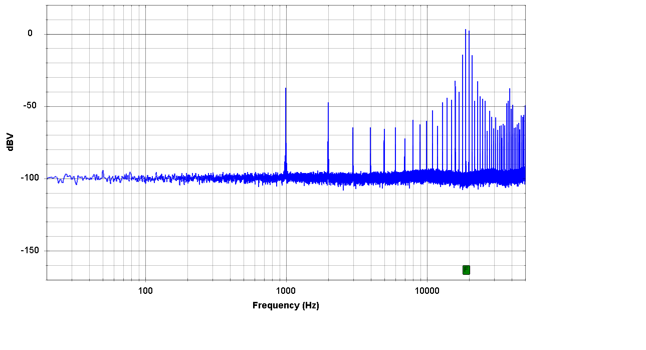

    Teraz IMD w stylu CCIF dla pary 19 kHz i 20 kHz o jednakowym poziomie. Najpierw dla -3 dB i dla 1 W, ale wynik tego pierwszego wymusił zrobienie jeszcze jednego przypadku -6 dB, czyli kolejno -3 dB, -6 dB i 1 W.
    Klasa D (TPA3126 / TPA3156) z pętlą PFF, lampowy preamp SRPP i regulacja barwy a'la Revox B251IMD-CCIF_..dB.png (55.83 kB)Musisz być zalogowany, aby pobrać ten załącznik.
    Klasa D (TPA3126 / TPA3156) z pętlą PFF, lampowy preamp SRPP i regulacja barwy a'la Revox B251IMD-CCIF_..dB.png (36.86 kB)Musisz być zalogowany, aby pobrać ten załącznik.
    Klasa D (TPA3126 / TPA3156) z pętlą PFF, lampowy preamp SRPP i regulacja barwy a'la Revox B251IMD-CCIF..W.png (37.46 kB)Musisz być zalogowany, aby pobrać ten załącznik.
    Dla przypadku -3 dB, zarówno dla 19 kHz i jednocześnie 20 kHz, widać jakby spadła rozdzielczość bitowa. Ale to efekt przeciążenia przetwornika DAC sigma-delta. Dwa takie tony o wysokim poziomie sumarycznie przekroczą 0 dB i po prostu przesterowują algorytmy noise shaping. Popatrzcie na przypadek -6 dB, floor już jest niżej, ale ma pod 2 kHz systematyczną tendencję liniowego powolnego wzrostu ze wzrostem częstotliwości. To samo widać dla widma FFT dla progu tuż przed przesterem:
    Klasa D (TPA3126 / TPA3156) z pętlą PFF, lampowy preamp SRPP i regulacja barwy a'la Revox B251THD-1kHz..B.png (59.27 kB)Musisz być zalogowany, aby pobrać ten załącznik.
    Jeszcze raz, dynamic range DAC-a w QA-403 nie jest bynajmniej w pełni 24-bitowy.

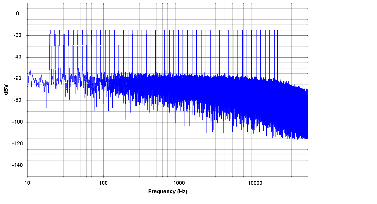

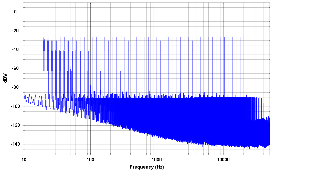

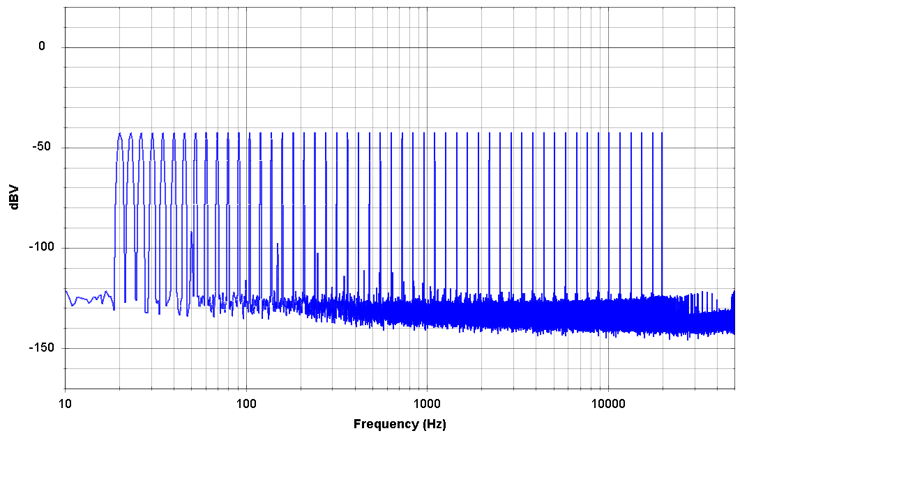

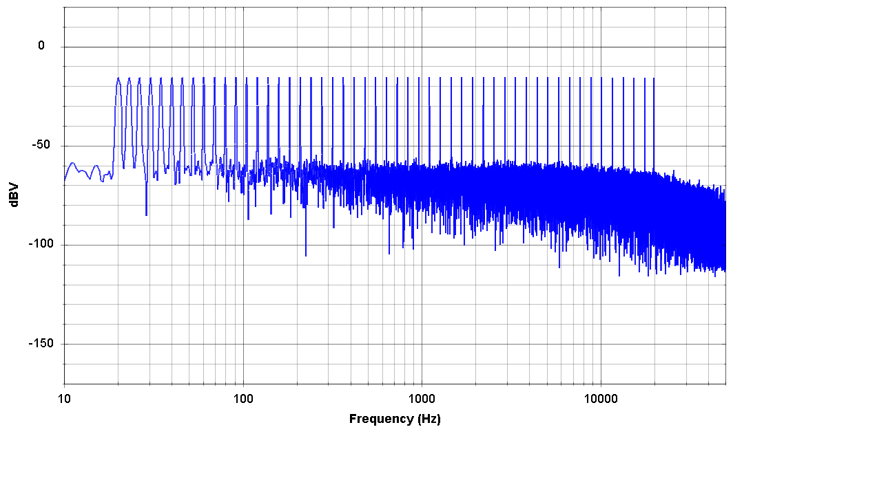

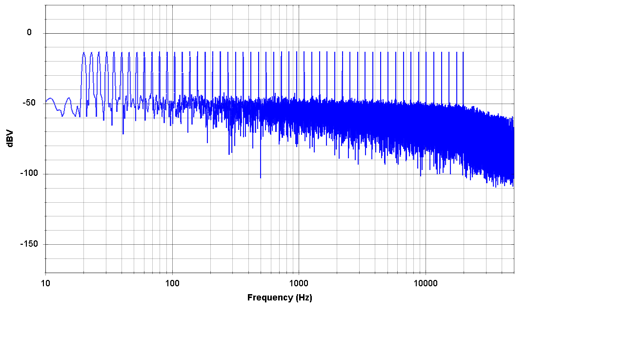

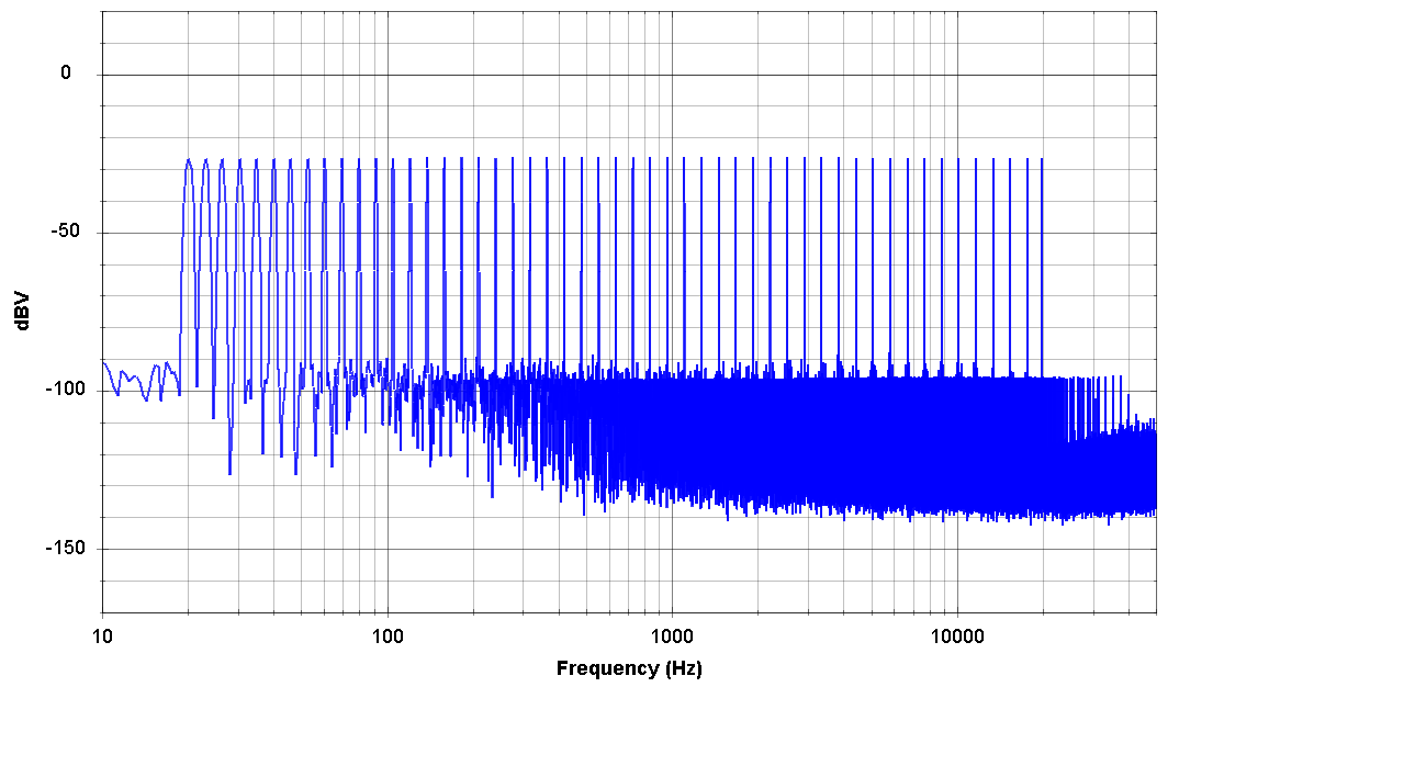

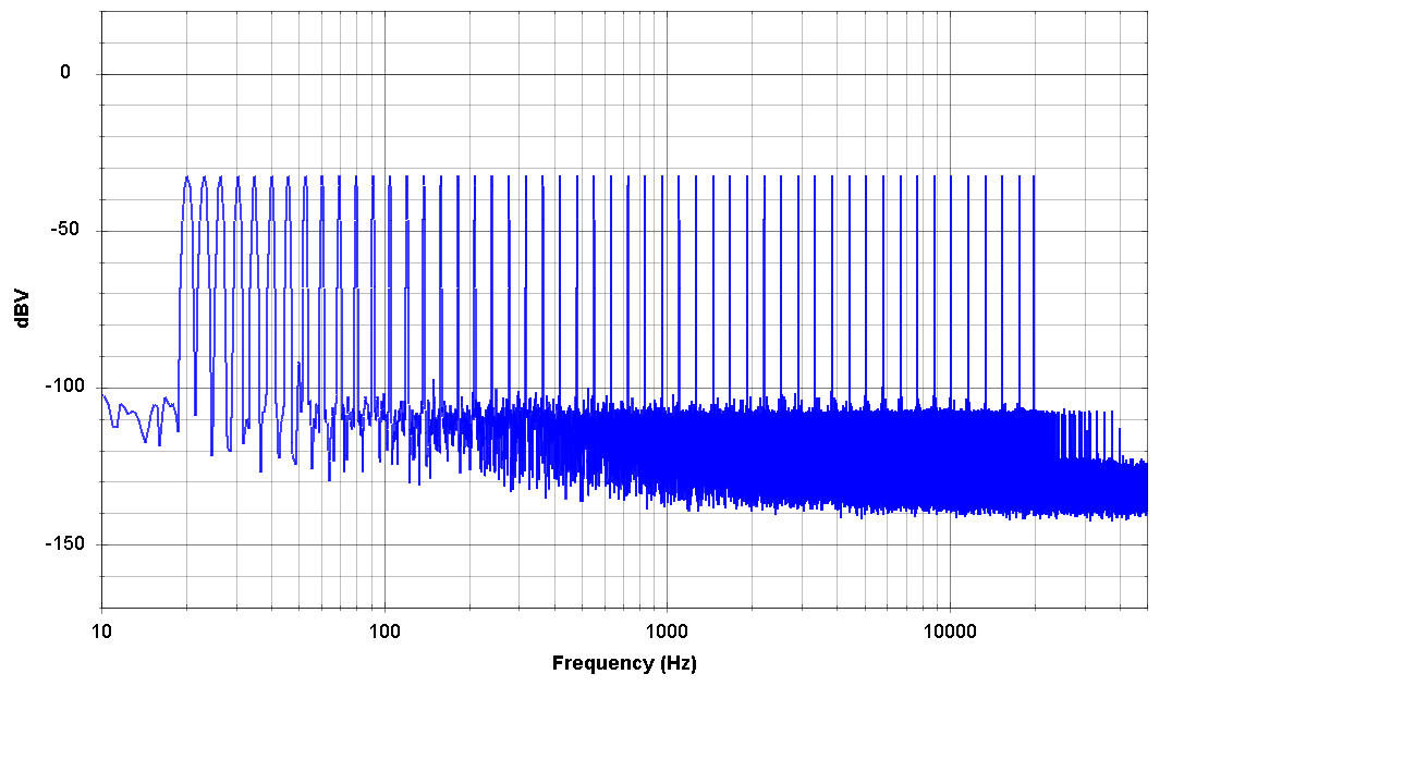

    Ma koniec dwa testy multitone, 5 częstotliwości na oktawę, pasmo 20 Hz - 20 kHz. Dwa przypadki umowny poziom -3 dB i umowny poziom 1 W. A realne wysokości pików to już sobie wylicza software, by wyszło pożądane wysterowanie RMS.
    Klasa D (TPA3126 / TPA3156) z pętlą PFF, lampowy preamp SRPP i regulacja barwy a'la Revox B251MT_-3d..png (43.03 kB)Musisz być zalogowany, aby pobrać ten załącznik.
    Klasa D (TPA3126 / TPA3156) z pętlą PFF, lampowy preamp SRPP i regulacja barwy a'la Revox B251MT_1W.png (40.85 kB)Musisz być zalogowany, aby pobrać ten załącznik.
    To tyle. Chciałem zrobić sobie taki wzmacniacz z tym regulatorem a'la Revox B251, to sobie go zrobiłem. Charakterystyki regulacji mogłem przećwiczyć na programowym korektorze parametrycznym, czy to w playerach cyfrowych (tu słuchawki, Koss Porta Pro), czy w MoodeAudio (kolumny oraz słuchawki), gdzie wykorzystywałem CamillaDSP. De gustibus not disputandum est. Nie ma sensu mocno spierać się, czy takie ch-ki regulacji są dobre czy złe, to ocena subiektywna, a i tak silnie zależna od kolumn, pomieszczenia, gatunku muzyki i realizacji nagrania.

    Robi wrażenie! Film warto dodać funkcją "dodaj film" wtedy można go odtworzyć czytając treść.
    DM70 ładnie się prezentuje, natomiast zaskoczyło mnie, że to lampa do wlutowania, zamontowana bez podstawki.

    Zrobione, nie zauważyłem jej. Coś robi się na pamięć i odruchowo, ale na prośbę zostało to poprawione.
    "Oryginalne" czyli opracowanie i produkcja Philipsa czasem brandowana w latach 50-tych i 60-tych jako Valvo, Siemens czy też Teonex ma klasyczny talerzyk cokołowy. Wyprowadzeń jest osiem i są to dość elastyczne druty. Tak konstrukcja pozwalała na dwa warianty tej lampy. DM70 miała cztery wyprowadzenia przycięte krótko jako zbędne a pozostałe cztery pozostawiono długie. Druga wersja DM71 miał wszystkie 8 wyprowadzeń przycięte jednakowo i krótko by można było użyć podstawki. Za wielką kałużą DM70to 1M3 a DM71 to 1N3. Naszej produkcji DM70 nie miała talerzyka cokołowego a zwykły spłaszcz zewnętrzny i cztery wyprowadzenia. Nie było też w naszych DM70 barwienia od wewnątrz bańki na to niebieskawe przyciemnienie.

    W sumie bardzo dużo pracy nad projektem i finalnie klasa D? Czemu?
    Po pierwsze klasa D jest. Jej poziom jest więcej niż przyzwoity. Nie musimy się bić z radiatorami. Dużymi, kosztownymi, potrzeba ich wykonanie zlecić co standardy to niestety ale nie będą optymalne pod projekt czegoś mniejszego.
    Klasa A - same wady. Jedynie mityczny brak zniekształceń skrośnych. Klasa B albo realnie bardzo głęboka ABa wtedy, zgoda, ryzyko zniekształceń skrośnych jest, jednka jak zaakceptujemy gorszą sprawność energetyczna to punkt pracy spoczynkowy tranzystorów mocy w gorę czyli płytka klasa AB i te zniekształcenia skrośne praktycznie znikają. Wyższy prąd spoczynkowy i super. To nie bateryjny grajek. jeszcze jedno. przy tych bardzo niski mocach wyjściowych gdzie owszem te skrośne zniekształcenia wydają się istotne to niestety poziom odtwarzanego dźwięku jest blisko tłu akustycznemu. To tło akustyczne jest w zasadzie nieusuwalne. W dzień wysokie. Czyli nawet SNR może być wtedy niskie bo nie zauważymy tego, to tło akustyczne przykryje nawet wysoki szum. A teraz popatrzmy jeszcze na kolumny, obecnie to głównie z bassreflex i zastanówmy się nad ich zniekształceniami szczególnie przy niewielki ruchu membrany. Sam bassreflex też generuje dodatkowe niepożądane artefakty.
    Podły zasilacz impulsowy, ale on i tak jest lepszy do klasycznego zestawu trafo, prostownik i bateria kondensatorów mylnie traktowany jako źródło mocy.
    Mnożymy pojemności za prostownikiem i mamy zonk. Ogromny prąd udarowy w powtarzających się impulsach bo niestety ale ten liniowy prostownik pracuje o zgrozo impulsowo. Tyle że takt to 100Hz wredne to dla wyfiltrowania. Ale ten prąd, który owszem generuje podłe zakłócenia w archaiczny diodach prostowniczych w gotowym mostku (to technologia wykonania, która zatrzymała się w latach 60-tych). Te przetężenia generują bardzo trudne do zwalczenia zakłócenia. A jeszcze nie doszliśmy do samego trafa a raczej jego podstawowego zła czyli nieliniowości rdzenia. Potężne impulsy udarowe (średni prąd pobierany załóżmy 1A i takie ale impulsy są rzędu a ponad 10A nawet - wartość to skutek niskiego ESR kondensatora wyjściowego co jest konieczne by zminimalizować wysokie tętnienia napięcia ale z drogiej strony ten szczytowy prąd jest limitowany nasycaniem się rdzenia) napotykają na nasycenie rdzenia i głębokie wejście w silnie nieliniowy obszar pracy transformatora. Ostatnia wada a moim zdaniem najważniejsza, to szeroki zakres napięcia sieci elektroenergetycznej i jego niestabilność. Może być leganie w gniazdku 253V jak i 207V ale czasem mamy spadki poniżej 190 - 180V (w przededniu wigilii) zaś obecna moda na OZE sprawia, że nie jest niczym szczególny ponad 260V w gniazdku 230V w sezonie letnim. A teraz załóżmy, że mamy nawet te lampy we wzmacniaczu. Przeżarzenie jest złe tak jak i niedożarzenie (znika efekt redukowania przez nikiel powstającej warstwy pośredniej, która bardziej denegeruje lampę niż spadek emisji - baru w katodach pośrednio żarzonych jest ze znacznym nadmiarem). Jak były masowo produkowane to za przeproszeniem wuj z dbaniem o idealane warunki pracy żarzenia, dziś priorytety się zmieniły. Stabilizator liniowy no fajnie ale spadek na nim napięcia to te 1V może 1.2V jak wykosztujemy się na LDO. Czyli dla 207V mamy mieć przed stabilizatorem 7.5V. A co jak będzie 253V? No prawie 9.2V. Załóżmy że tylko mamy małej mocy lampki. Prąd dla ich żarzenia to 2A. Czyli mamy albo 2.4W ciepełka albo 18.4W ciepełka. Co gorsze nie zapewni to poprawnej pracy jak spadnie zimą napięcie do 185V. Czyli jeszcze lepsza grzałeczka, a jak sąsiad z podkręconym (bo na starych zasadach rozliczeń) inwerteterem od fotowoltaiki zrobi nam 265V w gniazdku (a miałem okazje widzieć aż 273V!) to dodatkowe waty ciepła ale i ryzyko przekroczenia dopuszczalnych napięć pracy.
    A ten podły zasilacz impulsowy? No jest mu obojętne czy to będzie 264V czasem i 280V (są takie na szynę DIN T32 co im obojętne od 130AV do 350V AC albo i szerszy zakres) czy spadnie to do 130V a nawet niekiedy i do 90V. Napięcie wyjściowe stałe no OK zmiana niewielka może ze dwa trzy procent. Co jeszcze, ano nie potrzebuje on tego cudownego DC blockera, nowego wynalazku hitu. A można kupić lepszy niż nazwijmy budżetowy. Już nawet średniej klasy ta Delta DRP zrobi różnicę a są i lepsze.
    Co jeszcze, klasyczne trafo niestety przeniesie nam do zasilanego układu cały śmietnik 50 - 70 harmonicznych 50Hz. No bo spokojnie sobie to trafo da radę z częstotliwościami do 10kHz. A prostownik nieliniowy, rdzeń nieliniowy więc mamy problem intermodulacji.
    A te dodatkowe dwie przetwornice. O nie to nie warto się martwić. Są jak widać stabilizatory liniowe LDO z wysokim PSSR dla 100 - 500kHz na dodatek prawie bezszumne. Zresztą zajrzyjmy do tych DACów, playerów cyfrowych z wysokiej półki i znajdziemy przetwornice i często nie jedną a za nimi te liniowe regulatory napięcia LDO high PSRR i low noise. Jakoś ich obecności nie widać na widmie FFT.
    viayner napisał:
    Sam lubię lampy, ale nie do końca widzę celowość jej w tym układzie, czemu nie dodatkowy stopień wejściowy na wzmacniaczu operacyjnym?
    Bo chcę tę lampę tam mieć, powiem brzydko mam taki kaprys (inaczej kupił bym coś badziewnego na Temu). Tam gdzie lampa nam bardziej psuje założenie co do dźwięku jak wtórnik przed stopniem mocy z PFF (preferowanie nieparzystych harmonicznych i osłabiania drugiej harmonicznej oraz niestety brak możliwości zejścia z rezystancja wyjściową wtórnika - wynosi ona odwrotność nachylenia ch-ki anodowej lampy), to je nie wpychajmy, wsadźmy jej tyle ile jest niezbędne by dodać tej lampowości jak ta druga harmoniczna (plus mikrofonowanie).
    viayner napisał:
    Jeśli już wyciskamy z lamp ich zalety, to nie zakopujmy ich klasą D, to moja prywatna opinia.
    No i jej zalety zniweczy tafo głośnikowe. Psuje wszystko. Obecnie nie ma produkowanych blach na rdzenie o odpowiednich parametrach dla wysokiej jakości audio. Nie ma i nie będzie. Są już tylko podłej jakości blachy prądnicowe. Myślisz że huta i walcownia (realnie to ta w Chinach) zrobi tobie jeden arkusz z pożądanym składem stopu i jeszcze wykonani dodatkowe operacja wyżarzania, wyciągania ponad to co aktualnie się wykonuje w zakresie minimum?
    Drugi problem jest bardziej bolesny jak chcemy zachować ten sam poziom przenoszonej mocy (czyli ten sam poziom THD), to obniżając dwukrotnie dolną częstotliwość graniczną potrzebujmy tak ośmiokrotnie więcej żelaza. Podawane pasmo przenoszenia trafa głośnikowego to oszustwo bowiem ono zależy od impedancji przed i za oraz od przenoszonej mocy. Nawet jak się je wyspecyfikuje to dla poziomu -20dB a tu zagwozdka definicyjna czy to poziom napięcia na wejściu odniesiony do pełnej mocy wyjściowej czy poziom mocy na wyjściu. Dla pierwszego mamy tylko 1% procent mocy wyjściowej znamionowej a dla drugie przypadku tylko 10% tej mocy znamionowej. No i ten bas, którego jest duży poziom w muzyce w porównaniu do 1kHz a tym bardziej do góry pasma akustycznego to musi nam ten bas popierdzieć albo go nie być. Zniekształcenią, które wytworzy trafo to w przypadku układów przeciwsobnych to nieparzyste harmoniczne. Jedynie dla SE trochę będzie też parzystych istotnie dodanych.
    Więc możesz sobie przemyśleć i postawić odpowiedź - warto czy nie warto.
    viayner napisał:
    Może najważniejsze, jak to brzmi?, oczywiście ocena subiektywna.
    Nie mogę być sędzia we własnej sprawie. Ale wcześniejsze dwie hybrydy bez PFF i z niesymetryczną pracą wejść układów TPA3116 były ocenione bardzo dobrze. Nawet z kiepskim zasilaczem impulsowym.
    Os siebie dodam jedno. Ta pętla PFF jest fajna i kusi bo w teorii ma zalety. No redukujemy szumy, THD, podnosimy klasę cenową cewek (;>), redukujemy dzwonienie filtrów, zmniejszamy nieco zależność od obciążenia. Ale są wady. Jedna istotna resztki RF wstrzykujemy do wejść układu TPA jak do poprzedzającego do stopnia.
    Z mojego punktu widzenia są też inne wady. Większe PCB to większa antena a tu ten regulator barwy dźwięku i te cztery potencjometry psują optymalny layout PCB. Teraz to PFF. Tu mamy obecną rzecz podbijająca 9 harmoniczną (i wyższe nieparzyste). Ścieżki dla pętli PFF musze przejść pod ścieżkami prądowymi. Pojemność przesłuchu zrobi swoje. Także niemożliwa do uniknięcia długość tej ścieżki to antena indukcyjna. Inne wady są podrzędne - to amplituda do wysterowania stopnia mocy TPA, im głębsza ta pętla PFF ty wyższa ta amplituda. Moim skromnym zdaniem być może zysku z PFF nie będzie w ocenie brzmienia. Ale mam dwa egzemplarze ten poprzedni jest bardziej do oceny brzmienia i odpowiedzi czy warto iść w PFF. Przy tej mocy mogę jednak dać lepsze cewki w filtrze rekonstrukcyjnym wiec może pójście w PFF nie jest najlepszym pomysłem tym bardziej dla TPA3126/3156/3116 z racji, że zapinamy te pętle krzyżowo. Dodam jeszcze jedno, podane parametry w karcie katalogowej dotyczą płytki EVM a tam nie zastosowano np. kondensatorów sprzęgających o wysokiej liniowości znikomej absorpcji dielektrycznej. Są i elektrolity i niestety MLCC z dielektrykiem X7R/X5R - nieliniowym. Takt 400kHz czyli odciskający swoje piętno wzrostem THD począwszy od około 400Hz. No i schemat modulacji wybrany pod aspekt ekonomiczności zasilania a nie minimalizacji THD. TPA3116 miał podane 0.1% ale TPA3126 już 0.02%. Lista BOM ujawnia, że formalnie to nieco inne elementy bierne użyto. Jest jeszcze ciekawy dokument opublikowane przez TI o tym jak przebadano cewki pod katem THD.
    Reasumując jeszcze robiąc hybrydę lampa plus krzem, to ten fakt, że bardzo przyzwoite są te nawet mniejsze TPA3126/3156, to moim zdaniem nie warto się szarpać z tradycyjnym stopniem mocy w klasie A czy płytkiej AB. Tak samo nie warto sie szarpać z ciężkim trafem sieciowym.

    A wiesz dlaczego taki brumm ....
    Gdyż na pałę "wylana" masa .... jedna wielka pętla masy
    plus "przypadkowo" prowadzone ścieżki sygnałowe.
    Mało tego na wstawiałeś przetwornie niby po za pasmem akustycznych ale pieron wie co tam będzie się działo.
    Jeden wielki "mixsing" lampy - zasilane z przetwornic w dodatku obwody analogowe a na końcu końcówka w klasie D
    Pomysł o tyle szalony to nic z tego nie będzie.
    Ogólnie co nawet widać wszystko zakłóca wszystko.
    Do wywalenia te przetwornice a nuvistory zasilić normalnie "analogowo" z transformatora i można spr zrobić zasilacz liniowy od biedy (albo "tradycyjnie")
    Wywalił bym tą regulację tonów (od biedy można zostawić)
    No i ścieżki sygnałowe oraz masa do poprawy !
    Ocena pomysł ogólnie 2/5
    Wykonanie PAŁA 1/5 (głównie projekt PCB)
    Schemat dam 3/5 ale to tak w ramach zachęty i za sam pomysł

    Odniosę się do problemów z layout i potencjometrami. Obecne potencjometry to szajs. Walczyłem z tym długo ale zawsze są kłopoty z współbieżnością.
    Od pewnego czasu stosuję potencjometry cyfrowe a analogowe jako zadajniki wartości. Strat w dźwięku brak za to są same zalety.
    Polecam też TDA7313 ale w układzie z zasilaniem symetrycznym i wyłącznie jako barwa tonu (pominięcie selektora, wszystkie wzmocnienia na 0). Okolice 100dB gwarantowane i znaczące zmniejszenie przesłuchów. Jedynie trzeba uważać na to by układ był oryginalny. Schematu nie udostępnię o takie ćwiczenie intelektualne dla tych co lubią kopiować :)

    mkpl napisał:
    >>21910281
    To czego najbardziej mi brakuje niezależnie od producenta to wyprowadzenie do umasienia metalowej w większość obudowy w tym osi potencjometru.
    Bourns OK, mniej nieci łapią brum ale niestety nie ma szans kupić zestaw o jednakowych cechach mechanicznych jak długość osi, jej obrobienie (flat, knurled - czyli radełkowane). Z musu by były mechanicznie jednakowe trzeba kupić no-name (wirtualna marka jak SR Passives - firma nie istnieje - to tylko nazwa na potrzeby części kupowanych z przypadkowych chińskich źródeł przez TME, zapomnieć o katalogu, datasheecie). Podczas niechlujnego pomiaru (napisałem nie mam dostępnego PE - choć to kiepski uziom - a tym bardziej ziemi, nie przeskoczę tego i muszę się z tym pogodzić). Powinienem zrobić ekran na mierzoną PCB ale to robota ślusarska a ja warsztatu takiego nie posiadam. Zbliżenie ręki daje momentalnie widoczną znaczną reakcję w wysokości pików harmonicznych 50Hz. których w bloku gdzie obecnie mieszkam to harmonicznych jest dostatek. Stanowiska takiego przyzwoitego by odseparować zakłócenia nie mam. (Muszę je wybudować tak po prawdzie) . Akumulatora samochodowego 24V nie posiadam a byłby tu nieoceniony. Lepszy zasilacz kupię ale nie dziś, czy za tydzień są inne priorytety w wydatkach.

    Co do projektu płytki - czy tu są użyte dwie warstwy? Polecam stackup SIG-GND-GND-SIG - dwa środkowe lite groundplane'y gęsto poszyte przelotami sprawiają, że nie trzeba bawić się w ciągnięcie mas w gwiazdę, dzielenie mas analogowych, cyfrowych... Prąd ma zapewnioną niskoimpedancyjną ścieżkę powrotną, nie powstają anteny ze ścieżek nieotoczonych masą.

    Żeby nie tracić 6dB na regulacji balansu za pomocą potencjometru liniowego i przy okazji szumów. Bocznikuje sie rezystorem wejście z wyjściem. Rezystor minimum ok. 20% wartości potencjometru. Charakterystyka regulacji nieco się wygina ale jest bliżej M+N. Kanał jest wyciszany a drugi nie jest zbyt wzmacniany.
    Fajnie, że ktoś wreszcie zastosował sprzężenie za filtrem LC. Ciekawe czemu nie ma tego w nogach katalogowych.
    Głównie chodzi o redukcję wpływu zmiennego obciążenia na rezonans filtru a więc jego dobroć i redukcję impedancji wyjściowej czyli szeregowej rezystancji cewek.
    Ciekawe czy być umiał wykonać pomiar współczynnika Damping Faktor czy poziomu szumów. To dość trudne pomiary w klasie D
    Po dodaniu szeregowego rezystora 3,3k na wejściu końcówki należy traktować układ jjako wzmocnienie otwartopetlowe 25dB a nie 26
    Bardzo duże wzmocnienie stopnia wejściowego zapewne przesteruje kolejny stopień wzmocnienia. I tu pomaga tra strata na balansuje. Dodaj rezystory o których napisałem a będziesz mógł zredukować wzmocnienie a przy okazji szumu.
    Patrząc na analizę widma coś jest bardzo skopane, bo widać straszny przydźwięk sieci.
    Bada się to stopień po stopniu przy zwartym wejściu badanego stopnia i szuka przyczyny. Zwykle zaczynam od stopnia mocy.
    Dwie. Widać to przecież na załączonych obrazkach z projektem PCB. Na tych dwóch z projektem widać, że są tylko dwie warstwy Cu. Rozumie, że tylko pobieżnie rzuciłeś okiem o ile w ogóle. Rozumiem tęż że to wymaga czasu jakże cennego. Nie ma co się o to szarpać i tego aspektu dalej drążyć.
    Cztery warstwy dają większą swobodę. Przy dwóch są w zasadzie zawsze kompromisy. Ale jest też za to cena. Koszt. No trzeba się czasem złamać i zejść niżej z liczbą warstw. Tu na tym PCB mam miedź 35µm, te 70µm to ponad dwa razy drożej ale też jest i wada bo minimalny wymiar rośnie wraz z grubością PCB, wymiar czyli szerokość ścieżki, odstęp itd (krawędzie boczne ścieżek nie są pionowe!). Cztery warstwy Cu już jest super choć piąta daje jeszcze większa swobodę chcą zrobić pełny dookólny ekran dla ścieżek sygnałowych, które musza być dłuższe. Dlaczego dłuższe bo pełne elementy nie mogą byc położone dowolnie a określonych miejscach, np. gniazda, potencjometry, przełączniki.
    Teoretycznie jest OK w takim podejściu ale jest jedno ale lub jak kto woli pułapka. Przez jakikolwiek ekran nie mogą płynąc prądy a na pewno nie te zasilania i wszelkie powrotne ze strefy elementów po stronie wyjścia. Wtedy to mamy ekran chroniący przed polem elektrycznym ale niestety mamy silne sprzężenie indukcyjne i mamy niepożądany transformator lub coś a'la tradycyjne przekładnik. Wniosek od razu prostu otulić musimy masami przez które nie płyną duże prądy. Czyli to nie mogą być powierzchnie masy zasilania czy powrotu z obwodów filtrów, snubberów, zobli. Dochodzimy więc do tego że 4 warstwy to tez kompromisy i może więcej warstw to lepiej.
    Jeszcze jedno jak przez ten polygon zasuwa prąd (teoretycznie najkrótszą droga ale bardziej drogą o najmniejszej impedancji plus oddziaływanie generowanych pól magnetycznych) to na tym odcinku generuje się spadek potencjału a ten jest przewodzony przez resztę polygonu masy. Pominąłem jeszcze wszelkie zjawiska falowe bo mimo wszystko mamy tu chcąc nie chcąc RF.
    Na deser przelotka. Ona też ma impedancję, ona też ma rezonanse. ni ejest więc takim zwarciem warstw ze sobą.
    Co do mas wejściowych tu jednak moim zdaniem lepiej jest poprowadzić masy do wybranego punku o stałym potencjale. Dużych prądów nie mamy, szerokie ścieżki być nie muszą. Powiesz, że spodziewać się należy funkcji anteny z tej ścieżki masy, tak ale jednak tak samo odbiera zakłócenia też polygon masy.
    Jedno co bym na pewno teraz zmienił w layoucie to to dałbym kolejna klasę polygonu obejmującą sekcje układowe jak regulator barwy, wtórnik, stopień wstępny, przełączniki wejść i wyboru ich czułości. no bo droga powrotu zasilania i prądów z obwodów wyjść głośnikowych to dość jedna ograniczona sekcja (obszar) powierzchni na PCB.
    Pomimo tylko dwóch warstw starałem się (na pewno, coś przeoczyłem, na pewno może udałoby się poprawić) by droga powrotu do minusa zasilania była jak najmniej pokomplikowania. Możliwie blisko jest złącze zasilania tych wyprowadzeń mas układu TPA po jego stronie "prądowej". Powroty z tych kondensatorów filtrów, snubberów, zoblów idą możliwie "bezproblemowo" do układu TPA.
    Co istotne zasilanie przetwornic to geometrycznie już idzie inną drogą od złącza zasilania (OK nie zawsze geometria jest równa minimum impedancji).
    Jak już napisałem na pewno można inaczej ale na pewno będą wtedy inne kolizje. Jedno co widać ,że musiałem przerywać ścieżki plusa zasilania. Wyprowadzenie zasilnai oraz masy "prądowej" są po obu końcach jednej krawędzie scalaka TPA. Pomiędzy tymi dwoma grupami pinów zasilania są wyjścia głośnikowe oraz piny bootstrapów dla zapawnienia wyższego napięcia dla załączanie górnych mosfetowych kluczy prądowych w mostka niż napięcie zasilania tego układu scalonego. Tak konfiguracja wyprowadzeń oznacza ,że blok kondensatorów bulk można podzielić na dwie grupy. I tak jest, są dwie grupy po 3 kondensatory 680uF każdy. Razem 6. Pierwszy od strony scalaka TPA ma drogę plusa i minusa do scalaka bez przejść pomiędzy warstwami. Przejście dla ścieżki zasilania jest dalej. A kolejne? Unałem, że mogę dać przejść ze scieżką plusa na druga stronę PCB bowiem i tak najszybszy impuls prądu wymuszony przez scala jest od tego najbliżej niego. Zaś najszybszy ładujący jest od tego najdalszego względem układu TPA. W drodze prądowej plus mym jeszcze styk przekaźnika załączającego zasilanie oraz też bezpiecznik. To chyba jednak są większe "zawady" dla prądu niż przejście przez kilka przelotek na drugą stronę.
    Tyle o kondensatorach bulk ale zablokowanie pinów zasilania wymaga też czegoś jeszcze innego. No i są dwie pary kondesatorów MLCC. Każda para to bliżej wyprowadzeń 2.2nF C0G i drugi 100nF X7R (tak, wiem, że pojemność dla takiego dielektryka szybko spada wraz ze spolaryzowaniem napięciem stałym, dlatego zastosowałem o możliwie wysokim napięciu roboczym sprawdzając jeszcze kartę katalogową pod kątem takiej ch-ki zależności pojemności od biasu DC). Geometria radiatora pozwala te dwie pary tych MLCC umieścić przy bocznych (krótszych) krawędziach obudowy układu TPA, i ulokować je pod nim wiec możliwie jak najbliżej pinów zasilania układu TPA.
    Jeszcze wrócę do tych dwóch grup elektrolitów bulk (sa to polimerowe). Chodzi o dodatkowy zysk z wyboru typu cewek. Dwa te elementy (cewki podwójne niesprzężone i ekranowane magnetycznie z serii UA801x-AL) zajmują mniej powierzchni niż cztery cewki np. MSS1278 albo MSS1210. To pozwoliło mi dać bliżej wyprowadzeń pierwszy z trzech w każdej w dwóch sekcji tych bloków kondensatorów bulk.
    Masy i oddzielne dwa polygony w obszarze przetwornic. Generalnie to tak samo jak w stopniach wstępnych wszelkie obwody a tu jest mniej, idą do punktów w pobliżu wyprowadzeń masy scalaków przetwornic. Logiczny podział generacji kilku napięć (+48V, +72V, +12.6V i -12.5V) jest powiązany z danym układem scalonym. Jedna różnica to oddzielny polygon masy jako wspólny dla obu scalaków przetwornic radiator i stanowiący jednocześnie drogę powrotu minusa od kondensatora po stronie wejścia a wspólnego dla obu scalaków bo jest geometrycznie umieszczony pomiędzy tymi układami scalonymi (na schemacie ideowym "ładniej" by wyglądały dwa oddzielne). Czy można bliżej, można ale to oznacza też, że kondensator ma cieplej - czyli znowu kompromisy.
    Kończąc, nie wystarczy minuta na "oblukanie" tych załączonych projektów layoutu PCB. Może być koniecznym wyjaśniający komentarz.
    Po co ta złośliwość? Jak pokazuję layouty swoich płytek innym to wysyłam tylko top i bottom, a środków nie daję jak robię sig-gnd-gnd-sig to po co, tam nic nie ma poza przelotami. Dlatego pytam.
    Często łatwiej jest osiągnąć niską impedancję dając gęste szycie przelotami niż łącząc masę w gwiazdę, zapewniam. Można to wyliczyć w kalkulatorze typu Saturn PCB Toolkit na konkretnym przykładzie, spróbuj wziąć ścieżki z Twojej płytki.
    Postrzegasz 4 warstwy jako dużą wygodę. Owszem, płytki 4 warstwowe projektuje się fajnie ale warto zwrócić uwagę na dodatkową korzyść - warstwa GND i sygnałowa tworzą kondensator planarny i ten kondensator ściąga zakłócenia wysokiej częstotliwości do masy.
    Jednolity polygon masy zszyty przelotami dziala jako ekran, a nie antena. Należy też zadbać o dodanie przelotów GND niedaleko sygnałowych jak zmieniasz warstwy i wtedy to działa super.
    Wprawdzie w teorii przez ekran nie powinien płynąć prąd, ale w praktyce warstwy wewnętrzne działają zarówno jako ekran jak i prąd powrotny. A można tak zrobić, bo w większości przypadków i tak generuje to mniej EMI niż osobna masa sygnałowa i ekranująca bo return path się wtedy pogarsza ze względu na różnicę potencjałów.
    Nie pomoże a niestety popsuje. Lampa to nie op-amp. W górny położeniu OK obciążenie tego stopnia lampowego SRPP to 220k. Ale w połowie to będzie około 113,2k. O połowę mniej to już spadek wzmocnienia i istotny wzrost THD i niestety silniejszy wzrost trzeciej harmonicznej. A co w 1/4 położenia? No jest już bardzo źle - 63,4k. Spadek wzmocnienia co może nie jest jeszcze kłopotem ale zmiana widma THD. Ten wpływ na THD jest tu zredukowany dzięki topologii SRPP. Dochodzi niestety jeszcze zmiana dolnej częstotliwości granicznej proporcjonalnie do zmiany rezystancji obciążenia bo musi być ten kondensator pomiędzy stopniem lampowym a tym potencjometrem. Zamiast spodziewanej poprawy znaczna degradacja bo istotna w barwie dzwięku. Wymaganym jest aby rezystancja obciążenia tego pierwszego stopnia była niezmienna niezależnie od położenia gałki balansu. Twoja propozycja tego nie spełnia. Lampy mają niskie nachylenia ch-tyk anodowych czyli mają małe transkonduktancje (czyli mamy wysokie względnie rezystancje wyjściowe stopni lampowych) i niestety nie można przenosić na nie kalki z op-ampów jak i z układów tranzystorowych.
    jeszcze jedno pozom i widmo THD silnie zależy w układach lampowych od poziomu wysterowania silniej niż w op-ampach gdzie istotna zmiana ma miejsce gdy osiagamy max możliwości pracy wyjścia. To już lepiej jest zapewnić te dodatkowe 6dB dla zapasu dla środkowego położenia.
    Tu jest SRPP co ratuje sytuację przy Twojej propozycji ale gdyby to był stopień na jednej lampie, oporowy to doszła by spora zmiana poziomu THD nie mówiąc o widnie i istotnej zmianie proporcji pomiędzy harmonicznymi.
    Ale w praktyce to regulowanie balansu praktycznie nie jest potrzebne. Barwy dźwięku tak ale balansu w zasadzie nie.
    Ten narzut 6dB przez zastosowanie SRPP pomimo nieskiego napięcia zasilania stopnia lampowego nie jest jakimś problemem. Dla stopnia oporowego tak bo limitem jest jest parametr µ triody, akurat 6S51N nie ma go niskiego dla regionu punktu pracy (około 27) więc te 22 dB jest realne do realizacji. Kłopotem w SRPP jest małe lokalne USZ redukujące THD i poprawiające widmo THD.
    Czemu pominąłeś to najgorsze czyli nieliniowość rdzenia ferromagnetycznego cewek. Redukcja wpływu obciążenie nie jest tak znacząca. Spada overshoot dzwonienia ale to efekt bardziej kształtu korekcji częstotliwościowej i fazowej w tych elementach pętli PFF. Na pewno dostaniemy silny zysk w redukcji THD i szumów.
    Przeszkodą jest to, że tory sygnałowe w TPA tej rodziny nie odwracają fazy. Czyli odmiennie w tej mocniejsze rodzinie TPA. Na papierze sprawa jest prosta łączymy te pętle sprzężeń zwrotnych PFF na krzyż. Ale to niestety jednak też kompromis. Na papierze jest symetria ale ona jest bezwzlędnie w realu i tjuż w samej strukturze układu TPA? Jest na tyle wystarczająca że kilkukrotną redukcje można osiągnąć i to z łatwością. Jednak największy zysk na THD z pętli PFF jest gdy ceki a raczej ich rdzenie są słabe.
    irek2 napisał:
    Ciekawe czy być umiał wykonać pomiar współczynnika Damping Faktor czy poziomu szumów. To dość trudne pomiary w klasie D.
    Na pewno kosztowne to raz. Dwa trudność jest w tym śmietniku RF. Poważnym ograniczeniem będzie niestety to że jakiś punkt o ustalonym potencjale będzie sobie pływał względem sieci energetycznej. Najpierw to ma być budowa czystego układu pomiarowego jest wyzwaniem. Opisy jak to pomierzyć są dostępne.
    Zakładając, że jakoś z przybliżeniem model TPA326 opisuje realny układ w zakresie analizy częstotliwościowej AC to ciekawym są wyniki gdzie zamiast rezystora obciążeniem jest dwójnik RL czyli model pojedynczego głośnika, a dwójnik parametryzowany. Miernikiem impedancji RLC można pomierzyć różne głośniki i przyjąć zakresy parametryzacji. Zrobiłem i mamy obszar gdzie będzie rzeczywisty przebieg ch-ki. Dla pewnych par wartości RL mam pogorszenie pasma przenoszenie, dla innych podbicie dzwonienia a nawet wyraźne ujawnianie się kolejnego dzwonienie. Dałem taki wykres w opisie, który opisuje poprzednika tego wzmacniacza. Link jest w pierwszym poście tego wątku. nie było sensu tego powielać bo podukład z TPA jest bez zmian.
    Wyjaśniłem na początku, że to nie jest do końca prawdą w tym układzie.
    Tak, po pierwsze brak ekranu obejmującego PCB. Obudowy potencjometrów wykrywają ruch ręki w pobliżu (na słuch może realnie nie ale na widmie FFT już tak), ich obudowy nie były umasione (no inny topnik potrzebny by dolutować przewodzik do pobliskiego oczka z masą). metalowe obudowy nuwistorów nie były wtedy umasione jak w tym poprzednim. W poprzednim wzmacniaczu był tylko jeden potencjometr o niskiej rezystancji (a tu mamy jeden a czterech z konieczności 220k, konieczność ta to niestety stopień lampowy, potencjometr balansu łatwo łapie przydźwięk). Sumaryczne wzmocnienie w typ pierwszym wynosiło jakieś 32dB i czułość około 390mVrms a w tym jest wzmocnienie z uwzględnieniem straty na regulator balansu to 39dB i czułość już jakieś około 250mVrma ale pierwszy stopie ma już o te 13dB większe wzmocnienie.
    Kable BNC mam podłej jakości co do ekranu a i tak wybrałem ten do wejścia wzmacniacza możliwie najlepszy z kupionych w dobrze znanym sklepie posiadanych a różnice w wysokości piku 50Hz były rzędu 20dB. Niestety w sklepie nie kupię od ręki lepszych. Tak, kupić lepsze ale po to by sobie leżały w szufladzie? Kolejna różnica to inny filtr za obciążeniem wzmacniacza. Wcześniej był to tylko filtr RCRC. Tu jest RCLCLCR i niestety ta zmiana nie była dobrą Cewki od ręki w dobrze znanym sklepie niestety tylko podłej jakości no-name. OK kupić można Coilcraft np. w Mouserze ale za wysyłkę doliczymy jeszcze 300PLN plus VAT od tej kwoty. Takie zakupy odpadają poza długa listą elementów przekraczająca 200 PLN netto by dostawa była gratis (czeka się krótko na trzeci dzień jest paczka). Ten drugi filtr jest OK dla zdjęcia ch-ki częstotliwościowej.
    Co gorsze nie ma PE w instalacji. Do ziemi daleko 8 pięter. Nie mam jak odprowadzić zakłóceń z sieci elektroenergetycznej. Napięcie sieciowe ma dziesiątki harmonicznych śmieci. Przez trafo sieciowe tradycyjnego zasilacza też te harmoniczne przejdą. Filtry przeciwzakłóceniowe OK ale gdzie PE czy ziemia? Brak. Zasilacz laptopa ma pozorna ziemię - połowa pomiędzy L a N czyli 115V AC i tka jest na zacisku PE wiszącym w powietrzu.
    Sorki, to nie złośliwość ale raczej skomentowanie czemu o to zapytałeś.
    Ja jednak bym dał projekt layoutu wszystkich warstw a nie tylko skrajnych.
    I jest ich sporo tam gdzie spodziewam się przepływu dużych prądów. Gdzie indziej jest ich mniej. Duża liczba przelotek podnosi cenę PCB. Coś za coś. Gdzieś trzeba wypośrodkować.
    Jednak bym jednak unikał tego by te polygony masy z płynącymi dużymi prądami były tymi ekranami. Ale to by oznaczało że nie 4 warstwy a 6 warstw, choć sekcjonując te polygony i pilnując geometrycznego podziału PCB na bloki funkcjinalne to 4 warstwy można utrzymać
    W praktyce to miałem całkiem na odwrót, że ten prąd płynący przez ekran potrafi coś nie tyle zabrudzić ale skutecznie unieruchomić. Ba, jaką walkę miałem z udowodnieniem, że potrzeba przerwać te lokalne pętle wielu przewodów wyrównawczych PE do ziemi. Obok był słup 110kV, mnożenie pętli poprzez z mnożeniem przewodów wyrównawczych wymagał projektant w SWZ. Efekt brak jakiejkolwiek komunikacji po RS-485 z oszałamiającą szybkością 38.4kbit i galwaniczna separacja portu RS-485 w sterowniku PLC po mojej stornie. To połączenie RS485, uwaga, aż 2.5 metra! (ekranowana skrętka dedykowana do RS-485 i wszelkich Fieldbusów, ciut gorszy niż ten dla Profibusa a nie dziadowski ersatz ze skrętki ethernet). Pozostałe 8 podobnych urządzeń o takiej samej topologii szaf sterowniczych i tej komunikacji do podsystemu pomiarowego gazów od innego podwykonawcy i nie było problemów ale ten jeden słup 110kV oddalony o 35 metrów zepsuł. Zapis w SWZ był nienaruszalny. Więc jako ze te kable wyrównawcze to linki to termokurcze na tulejki rozwiązały problem bo te kable musiały być wetknięte do złączek. Tylko jeden przewód wyrównawczy od szafy do ziemi (drugie połączenie z ziemią było od silnika napędzanego falownikiem w mojej szafie do uziomu zgodnie z narzuconym projektem, trzecie do zasilającej rozdzielni oddalonej o jakieś 150 metrów, zaś zapisy w SWZ generowały trzy dodatkowe lokalne połączenia wyrównawcze PE do ziemi zabijające skutecznie komunikacje RS-485).
    Podsumowując raczej nie będę powielał regulatora barwy dźwięku, balansu. Bez niego a nawet rezygnując z PFF mogę nie mieć potrzeby 4 warstw a bardziej zwarty layout PCB i mniejsze jej rozmiary okażą się zyskiem wyższym niż liczbowa 4-krotna redukcja THD. 2 a nie 4 warstwy to też realnie przekłada się na wydaną kasę.

    Tak, ten pierwszy podejrzany jest winnym. Tenże filtr z dzielnikiem przy obciażeniu.
    Najpierw jego schemat
    Klasa D (TPA3126 / TPA3156) z pętlą PFF, lampowy preamp SRPP i regulacja barwy a'la Revox B251Obc-Dzieln...-Filtr.png (23.71 kB)Musisz być zalogowany, aby pobrać ten załącznik.
    W celu rozjaśnienia. VM1 to obrazuje miernik z wejściem symetrycznym różnicowym. Są to dwa złącza BNC. To co objęte prostokątem to metalowa obudowa (Al na papierze ale to ZnAl).
    Te In1 i In2 to drugi punk poboru sygnału miernika. To pokazało różnicę.
    Teraz czas na to że dokonałem drobny zmian na PCB:
    - metalowe obudowy nuwistorów są umasione;
    - metalowe części obudowy wszystkich potencjometrów są umasione;
    - dodałem krótkie połączenie przy QA-403 link zwierający masy/ekrany gniazda wyjścia sygnału (wejście wzmacniacz jest SE, więc jedno gniazdo i jeden kabel BNC wykorzystuje) z masą/ekranem jednego z pary wejść sygnałowych (wyjście wzmacniacz jest symetryczne);
    - laptop, na którym uruchomiony był software do QA-403 pracował na baterii (odpięty zasilacz/ładowarka).
    Na szybko to dwa widma FFT dla wysterowania -3dB. Pierwszy to dla podpiętego QA-403 do In1 i In2 (bez odłączania tej części w kubku metalowym, to na szybko) zaś drugi to QA-403 podłączony do wyjścia tego zestawu obciążenie, dzielnik z filtrem:
    Klasa D (TPA3126 / TPA3156) z pętlą PFF, lampowy preamp SRPP i regulacja barwy a'la Revox B251FFT_-3..png (28.19 kB)Musisz być zalogowany, aby pobrać ten załącznik.
    Klasa D (TPA3126 / TPA3156) z pętlą PFF, lampowy preamp SRPP i regulacja barwy a'la Revox B251FFT-RC-...png (28.49 kB)Musisz być zalogowany, aby pobrać ten załącznik.
    Ciekawą jest też obserwacja, że można podłączyć drugą parę wejść QA-403 do tego wyjścia za filtrami LC zaś do analizy zostawimy podłączenie do punktów In1 i In3 i tu pomimo poboru sygnału sprzed filtru to mamy widmo jak to dla pobrania z za filtrów CLCLC. Czyli już smietnik jaki powstaje na wyjściu tych filtrów wstrzyknięty do środka obudowy QA-403 brudzi.
    Dodanie tych umasień nuwistorów i potencjometrów zrobiło sporo. Kolejne obniżenie brumu to dodany ten mostek zwierający masy przy gniazdach BNC w QA-403. tu wspomnę że zanim ten mostek dodałem to sprawdziłem widmo FFT z wypiętym kablem z gniazda wejściowe wzmacniacza. Potencjometr głośności na zero oraz balansu by dodatkowo stłumić sygnał prawie do zera. Solidne uchwycenie ręką masy gniazda RCA wejścia wzmacniacza obniżało pik 50Hz o jakieś 10dB.
    To że jest dużo parzystych harmonicznych o względnie wysokim poziomie dla pomiaru z filtrem CLCLC to sugeruje że jest tu też utrata symetrii tego toru zbalansowanego.
    To że mamy generowanie śmietnika przez ten filtr CLCLC to są generalnie dwa wnioski. Pierwszy to niestety liczne pasożytnicze rezonanse obu członów CLC plus interakcja pomiędzy nimi. Druga to jakość cewek. To były cewki no-name w prostopadłościenny kubka ferrytowych o wymiarze podstawy 12 na 12mm. Oczywiście brudzą tez resztki nośnej kluczowania (aliasing plus intemodulacje już w samym QA-403).
    Odpowiem na propozycję by przebudować ten dzielnik filtr. Niestety zrobiłem go nierozbieralnym (te metalowe obudowy filtrów sa przyklejone). Zrobienie drugie zestawu jest aktualnie niemożliwe bo nie ma dostępnych rezystorów mocy by złoży te 8 omów z 80W.
    Zmiana jest a będzie dodatkowa jak odłącze te filtry CLCLC od tego rezystora mocy 8 omów.
    Co jeszcze, no to nie layout PCB jest winnym jak ktoś tam ostro zarzucał.
    Cztery warstwy. OK ale są trzy haczyki. Pierwszy bolesny to PCB droższe o 70 - 80%. Drugi to o ile zewnętrzne warstwy mogę mieć 35um to wewnętrzne już tylko 18um (wymuszenie u wykonawcy PCB grubszych wewnętrzny to jeszcze znaczny skok kosztu wykonania PCB). Te cieńsze polygony masy wewnątrz takiej "kanapki" to utrudnione odprowadzanie ciepła z tych dwóch wewnętrzny warstw. Konkluzja, moim zdaniem jak dla mnie nie warto przechodzić z dwóch na cztery warstwy PLCB, zysk (liczbowy ale realnie nie słyszlany) może być nie warty dodatkowego kosztu jak to jest tylko hobbystyczne DIY.
    Tyle. Wiec na koniec zestawik z tyym nadal niepoprawnym ale nico lepszym filtrem-dzielnikiem. Będzie widać że jednak przesłuch RF od kluczowanie wcześniej przęciąża ADC.

    Pierwszy wynik to brak sygnału wychodzącego z QA-403:
    Klasa D (TPA3126 / TPA3156) z pętlą PFF, lampowy preamp SRPP i regulacja barwy a'la Revox B251FFT-nosi..l.png (26.21 kB)Musisz być zalogowany, aby pobrać ten załącznik.
    Następne dwa to 1kHz dla wysterowania -3dB oraz dla 1W mocy wyjściowej:
    Klasa D (TPA3126 / TPA3156) z pętlą PFF, lampowy preamp SRPP i regulacja barwy a'la Revox B251FFT_1W.png (27.83 kB)Musisz być zalogowany, aby pobrać ten załącznik.

    Czas na IMS w stylu CCIF, 19kHz i 20kHz o tym sam poziomie. Przypadki dla poziomów 19kHz i 20kHz kolejno -3dB, -6dB i 1W:
    Klasa D (TPA3126 / TPA3156) z pętlą PFF, lampowy preamp SRPP i regulacja barwy a'la Revox B251IMD-CCIF_..dB.png (27.29 kB)Musisz być zalogowany, aby pobrać ten załącznik.
    Klasa D (TPA3126 / TPA3156) z pętlą PFF, lampowy preamp SRPP i regulacja barwy a'la Revox B251IMD-CCIF_..dB.png (30.45 kB)Musisz być zalogowany, aby pobrać ten załącznik.
    Klasa D (TPA3126 / TPA3156) z pętlą PFF, lampowy preamp SRPP i regulacja barwy a'la Revox B251IMD-CCIF..W.png (28.62 kB)Musisz być zalogowany, aby pobrać ten załącznik.

    Seria multitone, 5 tonów na oktawę. Zmiennym parametrem jest nastawa poziomu dla generatora dla -3dB, -6dB, -12dB, -18dB, -24dB i -30dB:
    Klasa D (TPA3126 / TPA3156) z pętlą PFF, lampowy preamp SRPP i regulacja barwy a'la Revox B251MT_-3d..png (32.01 kB)Musisz być zalogowany, aby pobrać ten załącznik.
    Klasa D (TPA3126 / TPA3156) z pętlą PFF, lampowy preamp SRPP i regulacja barwy a'la Revox B251MT_-6d..png (32.95 kB)Musisz być zalogowany, aby pobrać ten załącznik.
    Klasa D (TPA3126 / TPA3156) z pętlą PFF, lampowy preamp SRPP i regulacja barwy a'la Revox B251MT_-12..png (32.23 kB)Musisz być zalogowany, aby pobrać ten załącznik.
    Klasa D (TPA3126 / TPA3156) z pętlą PFF, lampowy preamp SRPP i regulacja barwy a'la Revox B251MT_-18..png (32.51 kB)Musisz być zalogowany, aby pobrać ten załącznik.
    Klasa D (TPA3126 / TPA3156) z pętlą PFF, lampowy preamp SRPP i regulacja barwy a'la Revox B251MT_-24..png (31.91 kB)Musisz być zalogowany, aby pobrać ten załącznik.
    Poprzedni wzmacniacz mierzyłem z innym filtrem. Był on z pojedynczymi członami CLC, bez jakiegokolwiek ekranu. Wyniki były czystsze. Tamten filtr to:
    Klasa D (TPA3126 / TPA3156) z pętlą PFF, lampowy preamp SRPP i regulacja barwy a'la Revox B251Filtr-St..y.png (4.67 kB)Musisz być zalogowany, aby pobrać ten załącznik.
    Odepnę ten blok z filtrem i i dam rezystor z kondensatorem. Wisieć na kablach będą gniazda BNC. No dziadowanie jest to mimo wszystko. Rezytoró mocy od ręki nie ma.

    A jednak pewien dokument opublikowany przez TI a opisujący jak cewka zmienia THD sugeruje, że zmiana może być znaczną.
    irek2 napisał:
    Pokaż charakterystykę końcówki zdjętą sprzed filtru. Jeśli sprzężenie cokolwiek będzie dodawało to jest to potencjalny problem.
    Pokazuje to symulacja w SPICE, że przed filtrem rekonstrukcyjnym jest pofalowanie amplitudy oraz podbicie fazy. to oczywiste. Pętla USZ mająca korekcję częstoliwości i fazy wymusi na tym wzmacniaczu wewnątrz który ma też filtry dolnoprzepustowe takie zachowanie.
    Klasa D (TPA3126 / TPA3156) z pętlą PFF, lampowy preamp SRPP i regulacja barwy a'la Revox B251eexpa.png (53.27 kB)Musisz być zalogowany, aby pobrać ten załącznik.
    Klasa D (TPA3126 / TPA3156) z pętlą PFF, lampowy preamp SRPP i regulacja barwy a'la Revox B251expb.png (40.5 kB)Musisz być zalogowany, aby pobrać ten załącznik.
    irek2 napisał:
    Ciekawy jestem jak zasymulowałeś TPA3116, bo nie są znane jego parametry częstotliwosciowe? Gdzieś w nocie zdaje sie jest napisane, ze ma pasmo 100khz -3dB. W zasadzie mogę to zmierzyć, bo mam odpowiednio strome filtry. Ale charki fazowej nie zmierze.
    Jest model TPA3116 w pakiecie programu TINA-TI:

    I jeszcze dodam od siebie bo tego nie napisali, że nie ma w nim śladu impulsowej pracy. Przebiegi z analizy transient nie są impulsowe. Zakładam że jakoś to próbkowanie zaszyto w modelu ch-k czestotliwościowym. Model reaguje na wybór częstotliwości taktowania.
    Jednak to zawsze lepszy model niż typowe uproszczenie że mamy sterowane źródło napięcie/prądu z prostym limitem pasma pierwszego rzędu.
    Schemat blokowy podany w karcie katalogowej to też istotnych info nie pokaże.

    irek2 napisał:
    Mogę Ci w tym pomóć. I na pewno cztero warstwowa płytka nie jest tu żadnym rozwiazaniem co ktoś sugerował. Tak proste analogowe układy. Takm tu nie ma nic cyfrowego!. To można zrobić na jedno warstwowej.
    Dzięki ale to nie ma sensu bowiem nie layout jest tu winowajcą a tenże dzielnik filtr za obciążeniem wzmacniacza. Dwie warstwy 35um wystarczą. Zaakceptuje przesłuch widoczny na 7 i 9 harmonicznej od ścieżki prądowej do ścieżki idącej do elementów pętli PFF po drugiej stronie układu TPA. Krzyżówka pod katem prostym. Tego nie usłyszę, nie tylko ja.

    Druga harmoniczna o poziomie przynajmniej 20dB w górę od trzeciej jest tu założeniem konstrukcji. Nic odkrywczego (pobieżny rzut okiem na ich ch-ki tych lampa też to powie w kilka sekund) - po co ta uwaga? Ponadto jest to napisane w pierwszym poście.

    Harmoniczne 50Hz wskazują ewidentnie na zasilacz. Prawdopodobnie używasz zasilacza impulsowego a problem jest z podłączeniem obudowy zasilacza. Bywa tak, jeśli w gniazdku jest "zerowanie" czyli N połączony z PE a urządzenie zasilane ma połączoną masę z PE zasilacza.
    Mam niestety w mieszkaniu silne pola 50Hz bo tak prowadzono kable. Jestem zawsze w środku jednozwojowej wielkiej pętli indukcyjnej w każdym z pokojów nadającej 50Hz z harmonicznymi.
    Jednak wiele brudził filtr z dzielnikiem za obciążeniem Przekombinowałem z topologią RCLCLCR w tym miejscu. Podpięcie się z QA-403 przed nim daje już wyraźną poprawę widma i mniej widoczny śmietnik od zasilacza. Co lepsze najlepszym się okaże prosty filtr RC pierwszego rzędu nieekranowany.
    I jeszcze jedno nie ma PE. Więc wirtualna ziemia w filtrze przecizakłóceniowym na wejściu do przetwornicy to albo kondensator do jednego z zacisków zasilania albo środek z dzielnika kondensatorowego (dwa o jednakowej pojemności, czyli 115V AC znamionowo).
    mkpl napisał:
    Ewentualnie jeśli używasz zasilacza LLC to one też mają duży przesłuch 50Hz i 100Hz z PFC. LLC mają problem z tłumieniem niskich częstotliwości.
    Zawsze będzie przesłuch pojemnościowy. Kiedyś ktoś się zapytał by mu wytłumaczono dlaczego trafo pomierzone "na izolację" mające świetne wyniki takiego pomiaru to jak podłączy się pierwotne do sieci to dotykając próbnik (jak się okazało z bardzo czułą neonówka) do dowolnego zacisku nieobciążonego wtórnego uzwojenia powodowało jej świecenie. Pomierzyłem jakiś starannie wykonany transformator (przekładka z estrofolu co pojedyncza warstwa uzwojenia, kilka zwojów estrofolu pomiędzy wtórnym a pierwotnym) o mocy około 70W. Miernik impedancji dla 100Hz podał mi kilkanaście pF pojemności pomiędzy pierwotny a wtórnym uzwojeniem. Można obliczyć ile to będzie µA dla 50Hz przy napięciu 230Vrms
    mkpl napisał:
    Dlaczego to nie jest zbieranie z otoczenia? Bo prążek 100Hz byłby znacznie mniejszy.
    To oczywistość z tym 100Hz. Tak się rozpoznaje "pole magnetyczne" od tętnień napięcia po wyprostowaniu. To też pozwoliło mi kiedyś szybko wykryć uszkodzenie jednej diody w mostku Graetza do którego dostęp był znacznie utrudniony.
    Tyle że patrząc na to co podałem nieco powyżej:
    Pik dla 100Hz jest tak o 24dB niższy niż ten dla 50Hz. Pik 200Hz to tak około o 28dB niżej od tego dla 50Hz. Jednoznacznie to wskazuje no zakłócenia indukowane magnetycznie wraz z upływem pojemnościowym tych 50Hz z sieci elektroenergetycznej a nie przedostające się tętnienie napicia wynikające z faktu pęłnookresowego prostowania 230V AC z tegoż zasilacza poprzez złącze zasilania.
    PS - Na wysokość pików 100Hz itd to ma ogromny wpływ czy laptop podczas pomiaru był zasilany z tylko z baterii czy podłączony do zasilacza. Różnica tak o rząd wielkości. Tętnienia jakie mamy w prostowniku na wejściu zasilaczy impulsowych jednak zamykają się w pętli w których pojawia sią dodatkowy zaisalcz. Pojemności w filtrach niestety gwarantują przesłuch.
