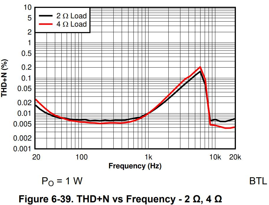

    Te powyższe wykresy udowadniają, że warto zastosować wyższą częstotliwość kluczowania. Wykresy dla TPA6304 taktowanego 384kHz oraz wykres dla TPA3126 są bardzo podobne do siebie w przebiegu zależności THD  w funkcji częstotliwości.

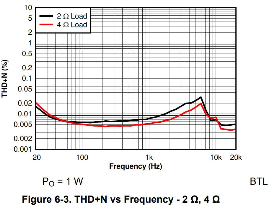

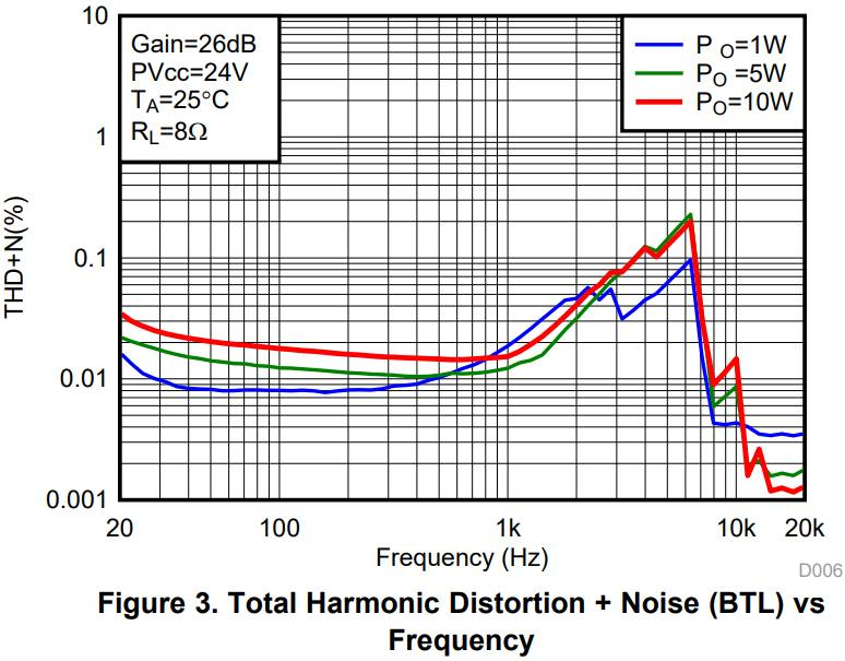

    Obok częstotliwości kluczowania ważnym dla wartości THD jest wybór schematu modulacji PWM. Odrzucamy modulacje  hybrydowe czy 1SPW w starszej serii jak TPA3116/3118/3130 bowiem one są owszem korzystne dla zasilania bateryjnego ale za cenę wyższych zniekształceń. Wybrać należy modulację BD (tak właśnie postąpiłem). Tu dodam małą uwagę, że wejście MODSEL (pin 1) służące do wyboru schematu modulacji "działa" odwrotnie w porównaniu do starszych TPA3116/3118/3130.
    Kolejna istotna uwaga to fakt, że w przeciwieństwie do tej mocniejszej serii układów jak TPA324x/325x te cztery tory (pogrupowane w dwa zbalansowane kanały stereo LINP+LINN oraz RINP+RINN) nie odwracają fazy wzmacnianego sygnału audio w tych układach o mniejszej mocy wyjściowej. Wynika z tego, że dla układów TPA31xx sieci pętli PFF muszą być "zapięte krzyżowo" czyli LOUTN -> LINP, LOUTP -> LINN oraz  ROUTN -> RINP, ROUTP -> RINN (a nie LOUTN -> LINN, LOUTP -> LINP oraz ROUTN -> RINN, ROUTP -> RINP).
    Wielkim ułatwieniem jest fakt, że Texas Instruments udostępnia modele SPICE dla układu TPA3126 pozwalające na pełną analizę "małosygnałową" (częstotliwościową) oraz na przybliżoną (dość dobrze przybliżoną) analizę transient. Model jest niestety szyfrowany, deklarowana zgodność z PSPICE ale TI preferuje program TINA.  Dlaczego to jest ułatwienie? Otóż próbując stosować układy zastępcze układu scalonego to musimy uwzględnić fakt, że on ma ograniczone pasmo. Uproszczony schemat blokowy układu scalonego sugeruje, że wbudowane są przynajmniej dwa bloki dolnoprzepustowe (przynajmniej pierwszego rzędu). Dodatkowym ograniczeniem pasma jest fakt przetwarzania sygnału analogowego na przebieg PWM a co jest podobne do tego co robi DAC czyli można zastosować w tym miejscu twierdzenie Nyquista. (Jak już jesteśmy przy tym modelu SPICE to dodam że ten model reaguje na wybór w symulacji częstotliwości kluczowania). Dostępność tego modelu ułatwia optymalizowanie pętli PFF bowiem nie musimy zakładać coś co musimy zweryfikować w realnym układzie aby móc w serii takich prób dotrzeć do zadowalających nas wyników projektowych.

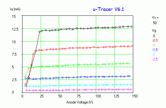

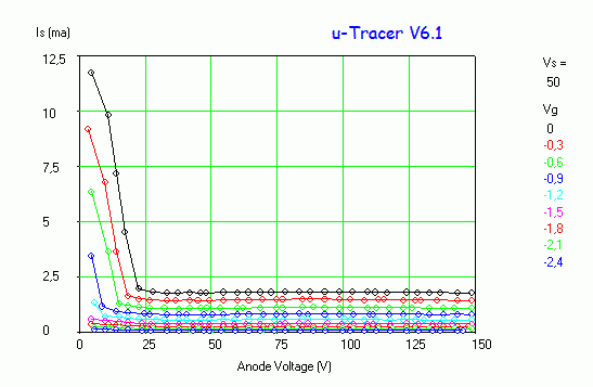

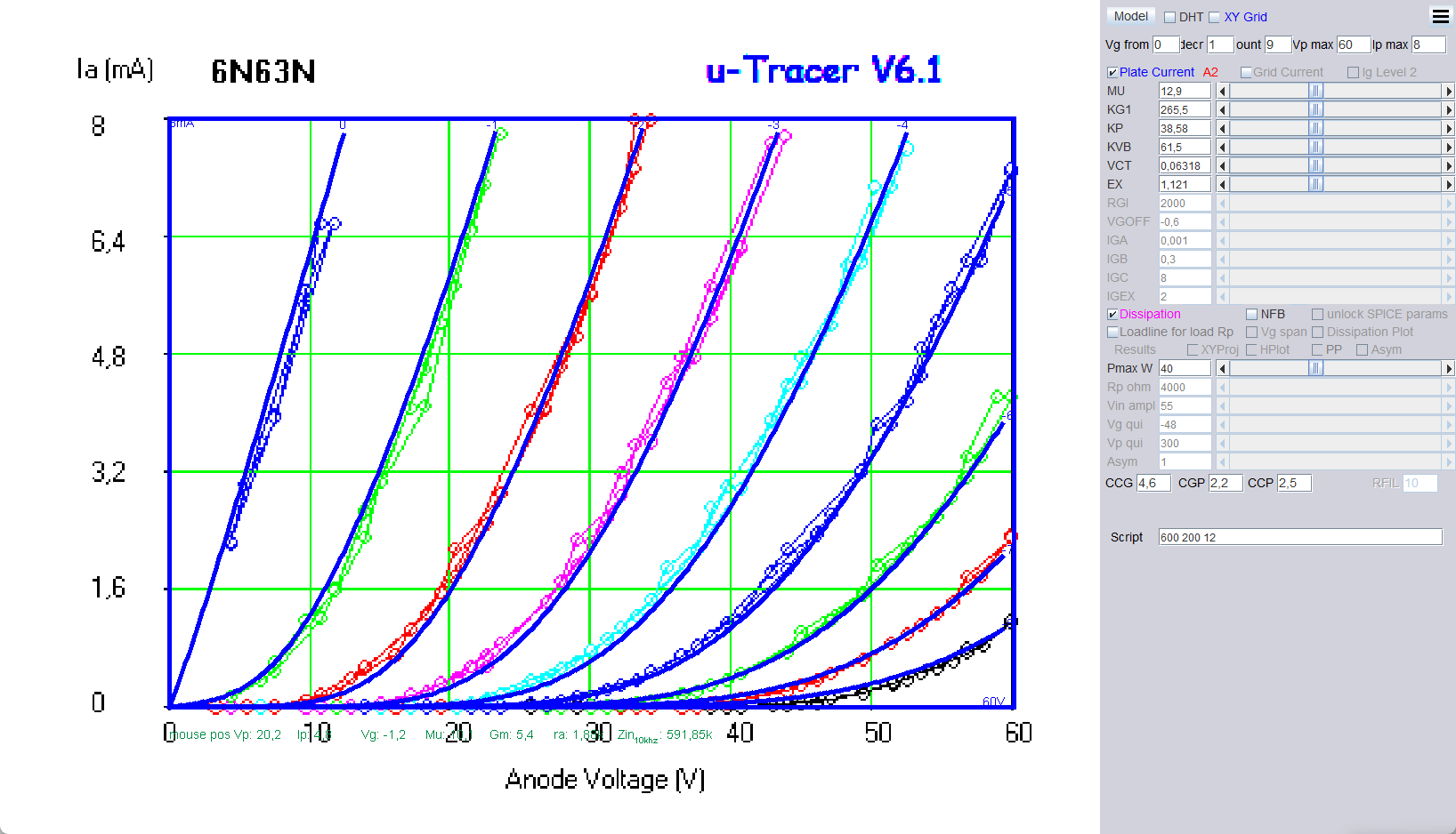

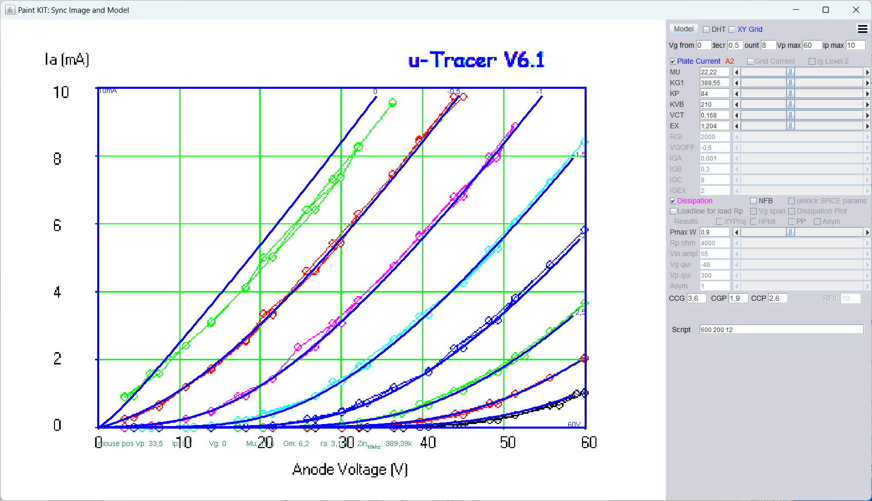

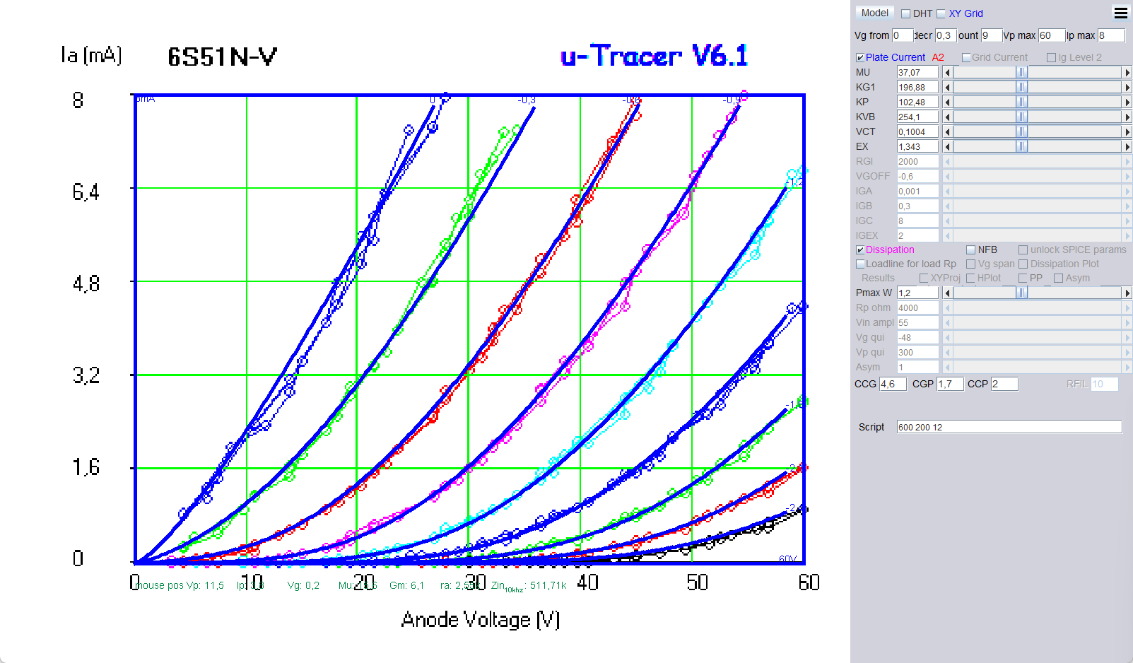

    Wstawienie do toru sygnałowego stopnia lampowego jest tylko moim kaprysem i nie ma sensu tego oceniać (co najwyżej wybór typu lampy). Uprzedzę tylko potencjalnie możliwe zarzuty "a czemu nie odwracacz fazy na lampach". Niestety w przypadku lamp trudno uzyskać bardzo niskie rezystancje (impedancje) wyjściowe bez komplikacji układu oraz stosowania wysokiego napięcia zasilania czy też kilku napięć zasilających tor lampowy. Prosty stopień RC na jednej lampie doda nam "lampowego brzmienia" zaś jego prostota oraz niski koszt to moim zdaniem przeważa większe "ulampowienie".
    Nuwistor co prawda nie pozwala jak w przypadku "tradycyjnych" lamp cieszyć oczy blaskiem żarzenia ale ten wykonany wzmacniacz przewiduję  dla codziennego słuchania muzyki (jednak w ciemności i tak widać prześwitujące światło żarzenia przez ceramiczny krążek na spodzie lamp). Dla nacieszenia oczu to wykonam wariant ze "szklanymi" lampami i dodam oczko magiczne jako bardziej atraktor wizualny niż VU-meter (jedno więc wystarczy).

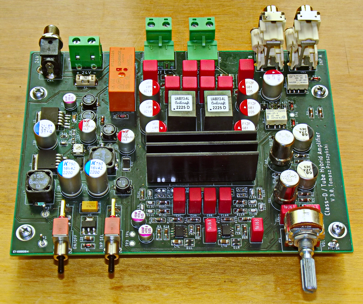

    Tyle tytułem wstępu. Jeszcze tylko wstawiam zdjęcia zmontowanego wzmacniacza, co prawda testowego bo mającego sprawdzić symulacje ale zaprojektowanego tak by był dla mnie funkcjonalnym wzmacniaczem. Dwa przełączane wejścia RCA CINCH akurat dla mnie wystarczają. Te rozłączalne zaciski śrubowe dla podłączenia głośników wynikają z tego, że brak jest na rynku sensownych gniazd głośnikowych do zamontowania na PCB (PCB bez dodatkowych płytek pośrednich), Przyłącze zasilania do wyboru albo zaciski śrubowe albo złącze DC o znamionowym prądzie maksymalnym 21A.
    Klasa D (TPA3126 / TPA3156) z pętlą post-filter feedback oraz z lampowym stopniem wstępnym,

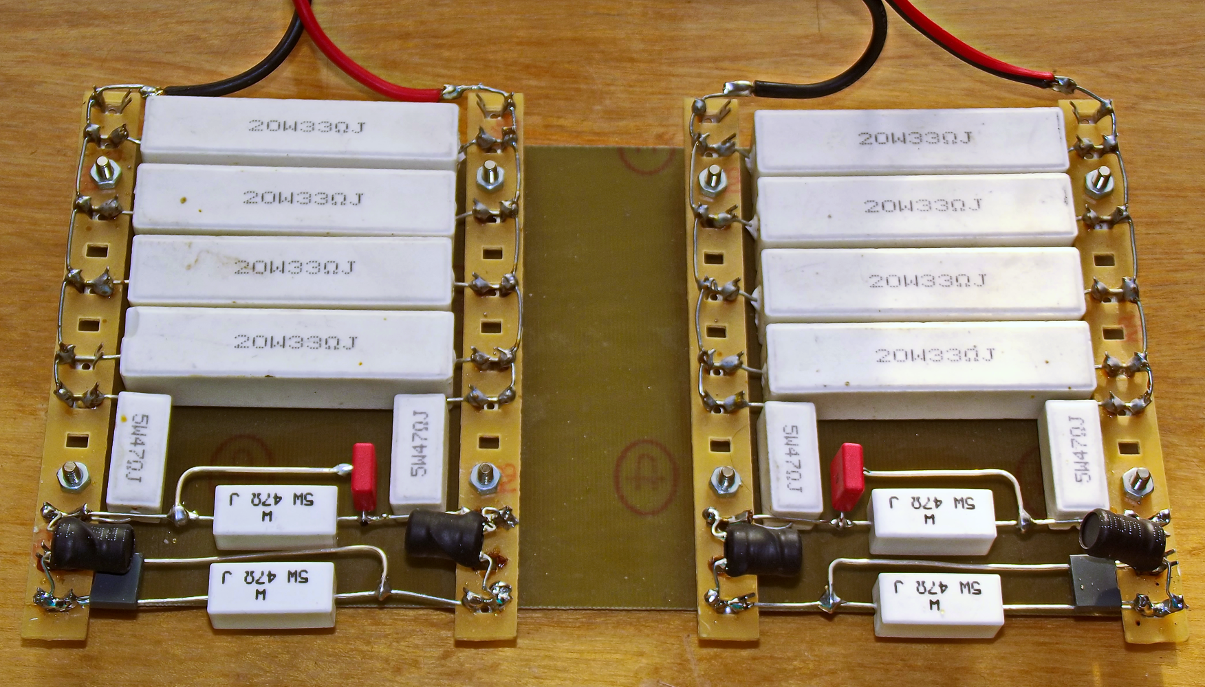

    Dla pomiarów wykorzystałem QA-403 firmy QuantAsylum. Analizy FFT, THD, multitone wykonałem z użyciem funkcji okna Hann'a, z rozmiarem FFT równym 512kB i ośmiokrotnym uśrednianiem. Parametry testów multitone to 5 częstotliwości na oktawę (razem 51 częstotliwości), całkowity poziom RMS to -25dB względem umownego poziomu wysterowania oraz roll-off równy 0dB na oktawę. Obciążenie podczas pomiarów to blok 4 rezystorów cermetowych 33Ω 20W plus filtr CLC. Schemat i wygląd tego obciążenia - filtru poniżej:

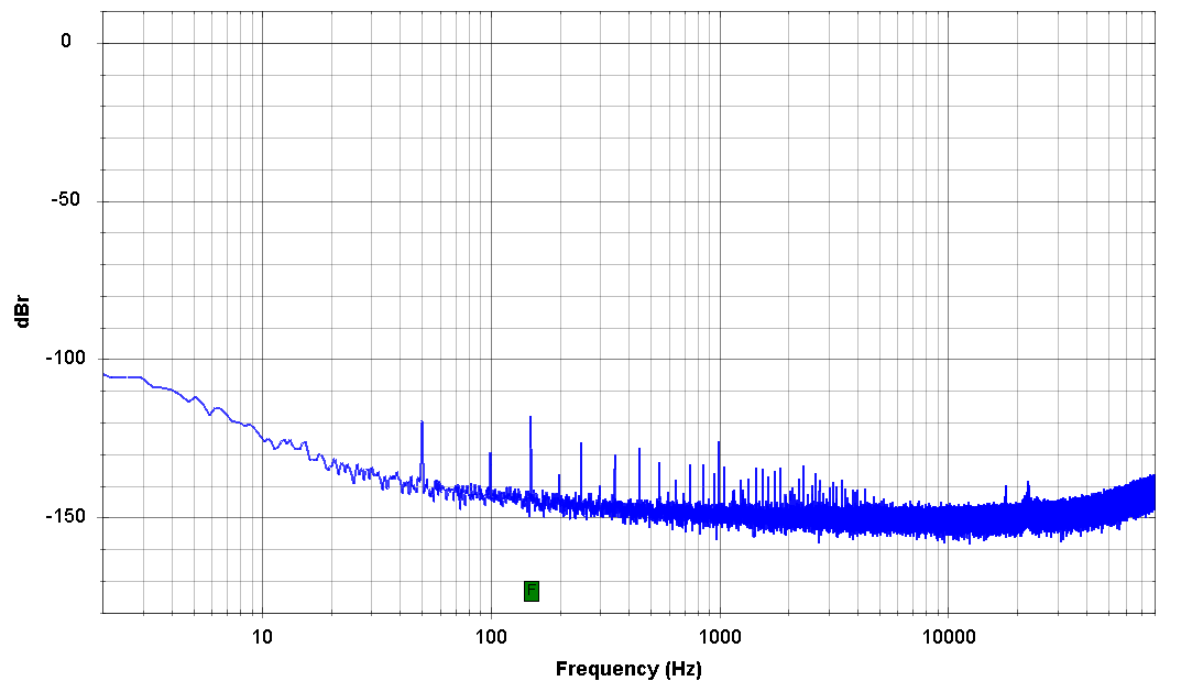

    Tu kilka słów uwagi. To obciążenie z filtrem nie jest ekranowane, cewki to dławiki pionowe, czyli na rdzeniu nie oferującym ekranowanie i minimalizację rozproszenia pola magnetycznego. Rezystory cermetowe nie są rezystorami bezindukcyjnymi. Proszę zważyć na te fakty. Ponadto instalacja elektroenergetyczna w mieszkaniu oraz budynku (blok z połowy lat 70-tych) nie posiada przewodu PE. Nie mam możliwości wykonania uziemienia.

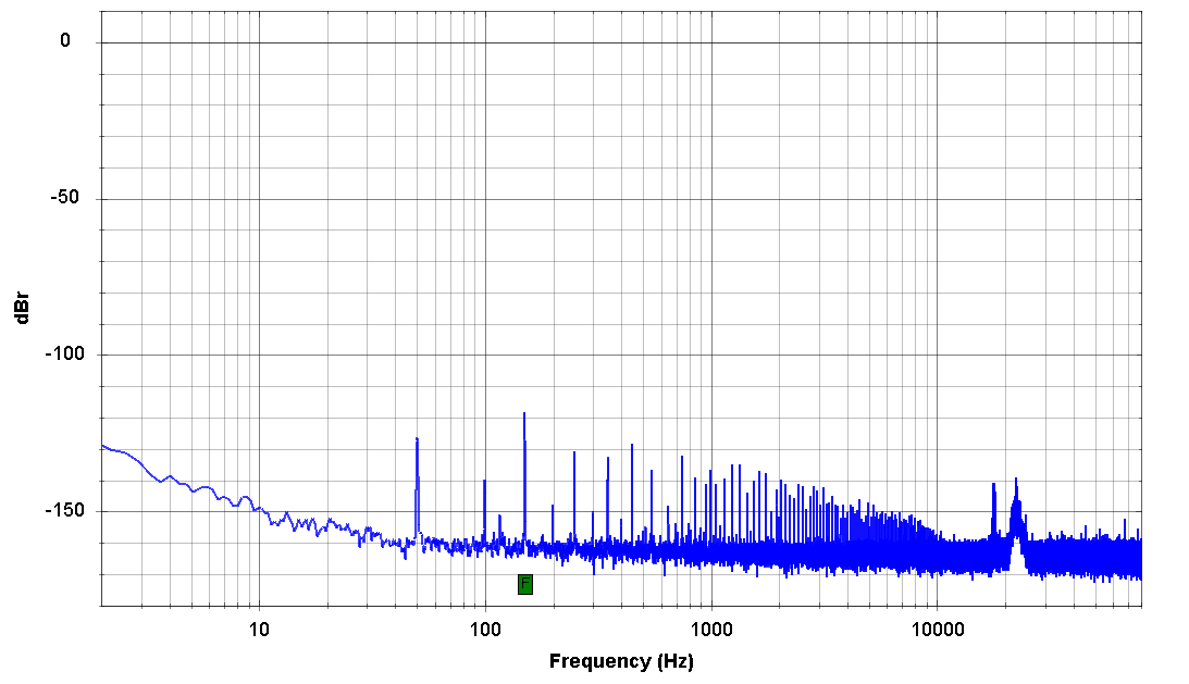

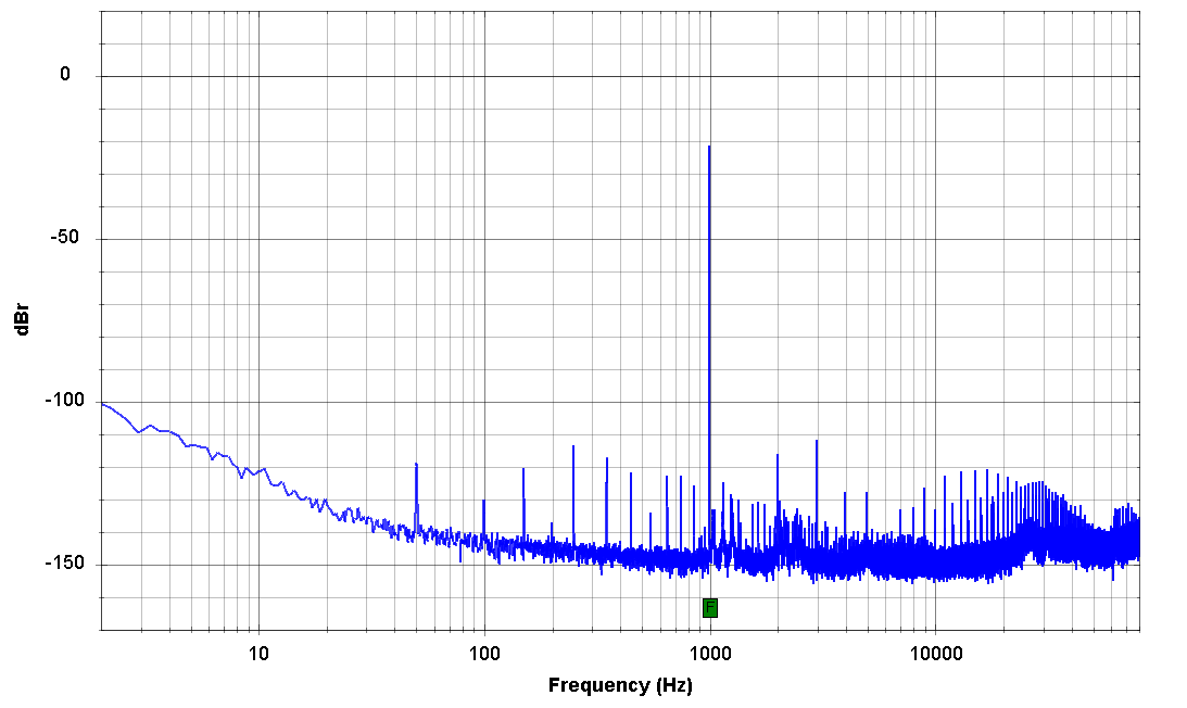

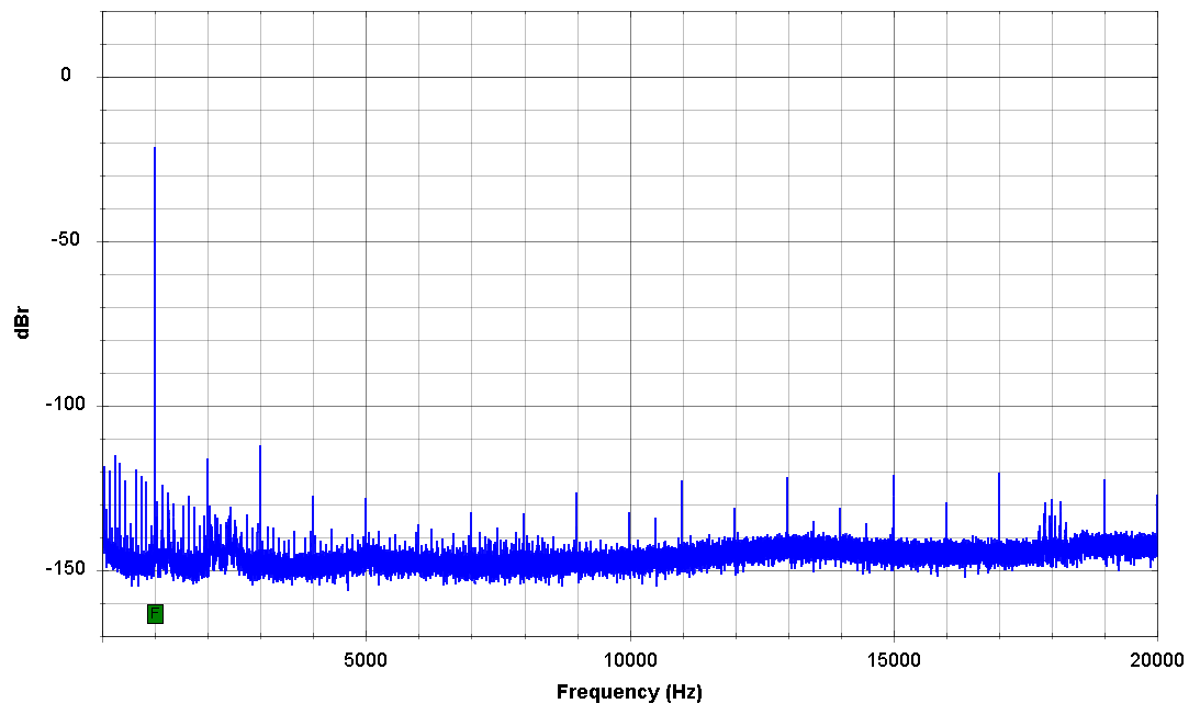

    Widmo FFT dla wzmacniacza bez załączonego zasilania (ale z podłączonym zasilaczem impulsowym, czyli jest przesłuch z sieci elektroenergetycznej oraz wpływ zakłóceń wszechobecnych pól elektromagnetycznych):
    Widmo FFT dla pracującego zasilacza ze zwartym wejściem odwracacza fazy (OPA862):

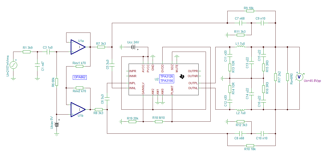

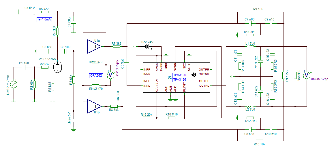

    TPA3126 z OPA862 (z pominięciem stopnia lampowego). Schemat i symulacje.
    Uproszczony schemat ideowy:

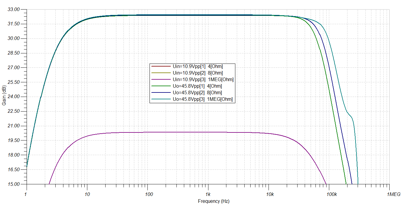

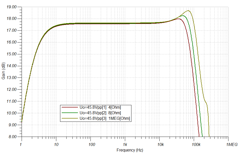

    Charakterystyka częstotliwościowa:

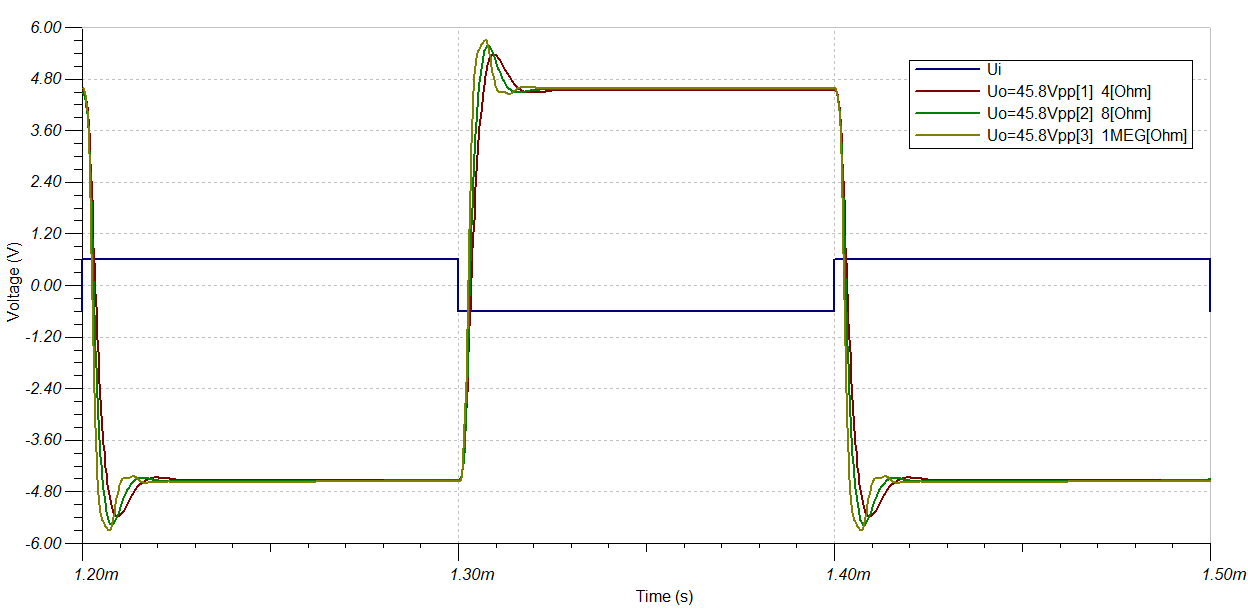

    Odpowiedź na sygnał prostokątny.

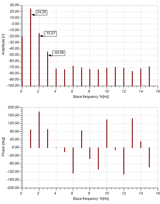

    THD dla mocy wyjściowej 1W @ 8Ω i 1kHz:

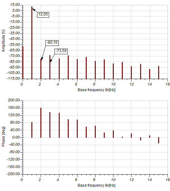

    THD dla mocy wyjściowej 1W @ 8Ω i 8kHz:

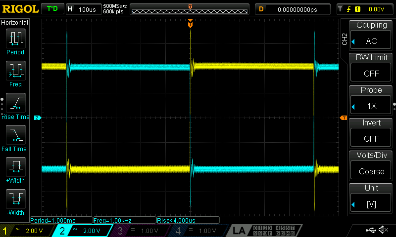

    Oscylogram zdjęty z zacisków wyjściowych dla obciążenia 8Ω (bez filtru dolnoprzepustowego wymaganego dla pomiarów z użyciem QA-403):
    Zrzut ekranu z oscyloskopu Rigol z przebiegiem prostokątnym w dwóch kolorach i menu ustawień po prawej

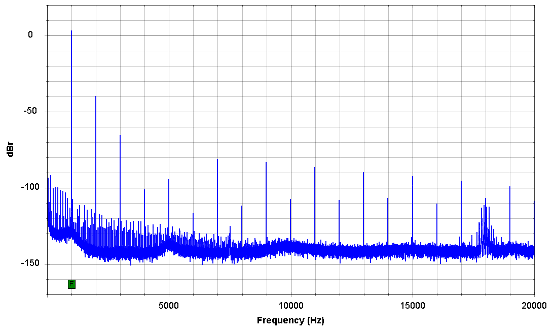

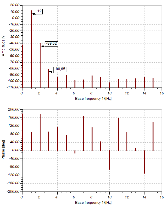

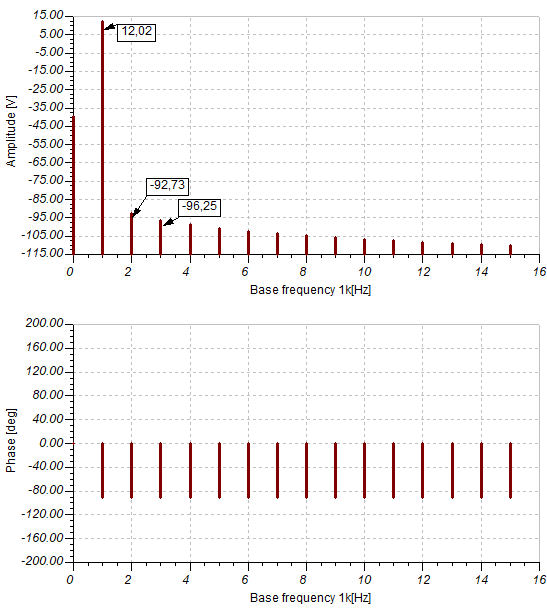

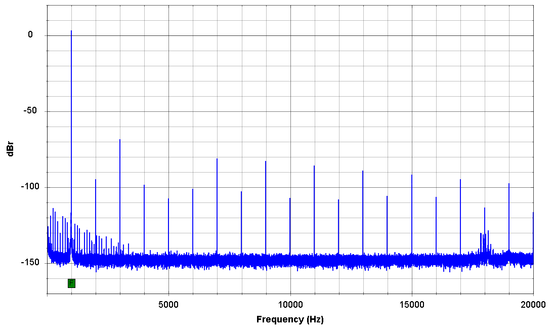

    Widmo FFT dla mocy wyjściowej 1W @ 8Ω
    Klasa D (TPA3126 / TPA3156) z pętlą post-filter feedback oraz z lampowym stopniem wstępnym, Klasa D (TPA3126 / TPA3156) z pętlą post-filter feedback oraz z lampowym stopniem wstępnym,
    Uwzględniając harmoniczne od 2 do 10 wartość THD wynosi 0.0036%. Karta katalogowa układu TPA3126 podaje wartość THD równą 0.02%. Jest to nieco więcej niż 5-krotnie mniej czyli jest korelacja z głębokością pętli PFF. Przy mocy wyjściowej 1W w zasadzie można pominą fakt zastosowania dobrej jakości cewek w filtrze rekonstrukcyjnym

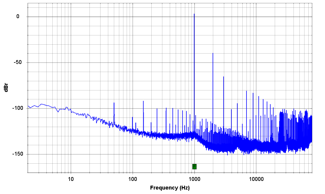

    Widmo FFT dla wysterowania -3dB @ 8Ω
    W tym przypadku wartość THD wynosi 0.028%.

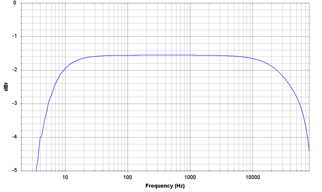

    Pasmo przenoszenia:
    Na etapie projektowania założyłem, że przy spadku wzmocnienia 0.5dB muszę mieć pasmo przenoszenia nie gorsze niż 10Hz - 20kHz.

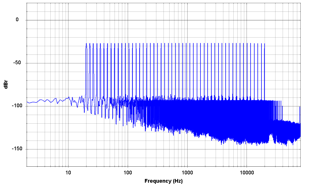

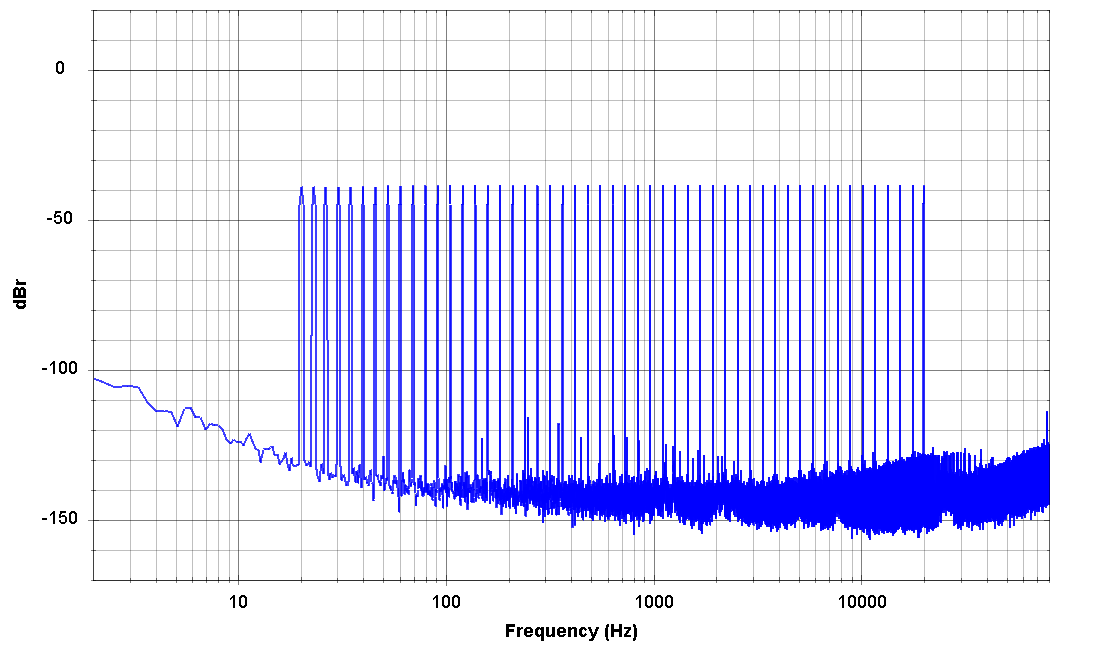

    Test multitone dla umownego poziomu mocy wyjściowej 1W @ 8Ω:

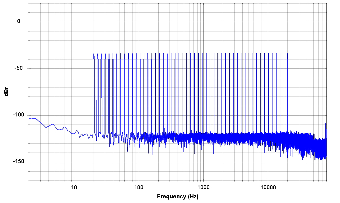

    Test multitone dla wysterowania -16dB @ 8Ω:

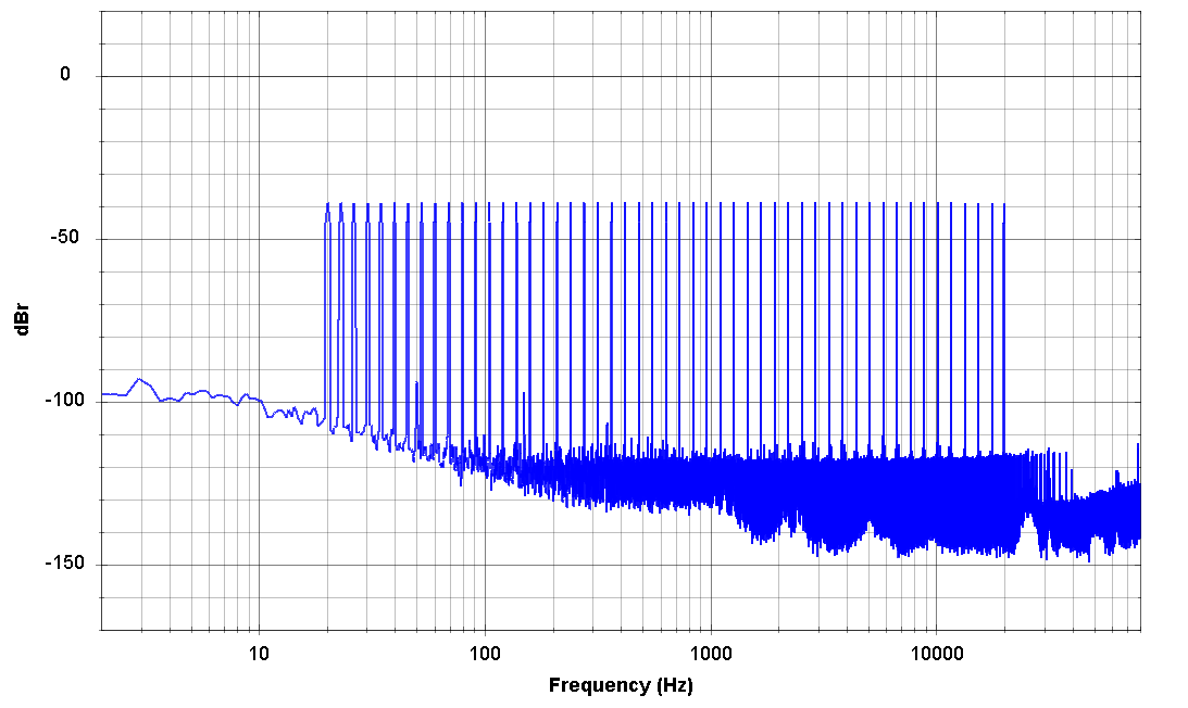

    Test multitone dla wysterowania -3dB @ 8Ω:

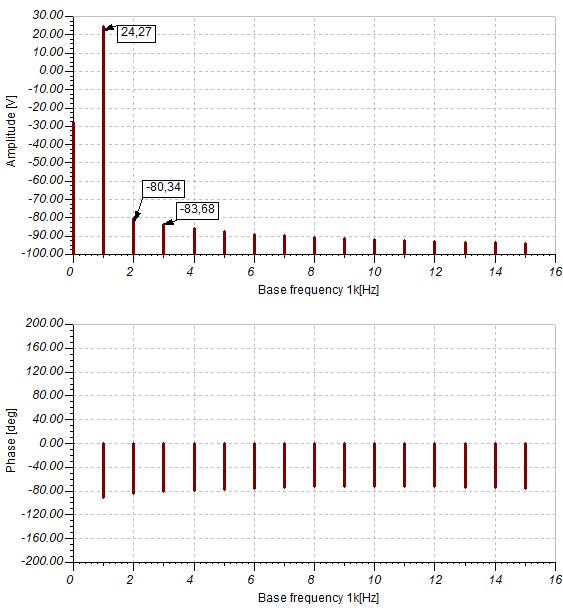

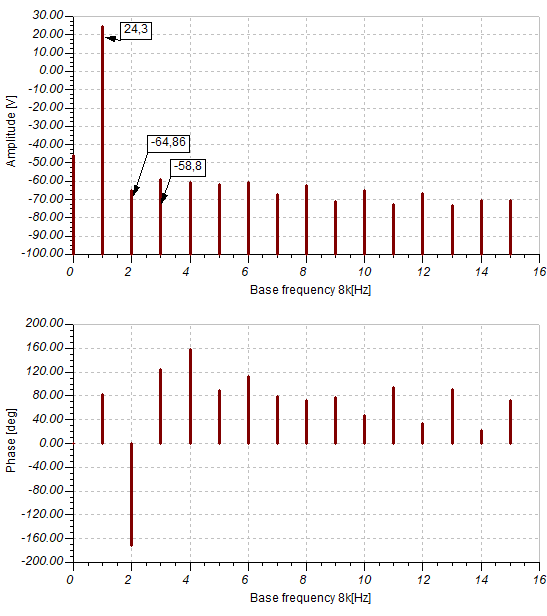

    THD z podziałem na harmoniczne:
    Klasa D (TPA3126 / TPA3156) z pętlą post-filter feedback oraz z lampowym stopniem wstępnym, Klasa D (TPA3126 / TPA3156) z pętlą post-filter feedback oraz z lampowym stopniem wstępnym, Klasa D (TPA3126 / TPA3156) z pętlą post-filter feedback oraz z lampowym stopniem wstępnym, Klasa D (TPA3126 / TPA3156) z pętlą post-filter feedback oraz z lampowym stopniem wstępnym, Wykres słupkowy prezentujący poziomy harmonicznych sygnału wyjściowego wzmacniacza, z oznaczeniami dBc oraz częstotliwością podstawową 5656,9 Hz. Wykres słupkowy przedstawiający poziomy harmonicznych dźwięku dla wzmacniacza przy mocy wyjściowej 1W i częstotliwości 8 kHz.
    Wykres słupkowy pokazujący poziomy harmonicznych sygnału wyjściowego wzmacniacza dla wysterowania -3 dB, z oznaczeniem wartości harmonicznych w dBc. Wykres słupkowy przedstawiający poziomy harmonicznych i tonu podstawowego dla wysterowania -3 dB na wyjściu wzmacniacza. Wykres słupkowy pokazujący poziomy harmonicznych sygnału audio dla wysterowania -3 dB przy 8 Ω; fundamentalna (1000,1 Hz) oraz H3, H5, H7, H9. Wykres słupkowy przedstawiający poziom sygnału podstawowego (4000,1 Hz) oraz wyższych harmonicznych H3, H5, H7 i H9 w decybelach dla kanału lewego przy wysterowaniu -3dB. Wykres słupkowy prezentujący poziomy harmonicznych sygnału audio dla wysterowania -3dB, z zaznaczonymi wartościami w dBc dla H3, H5, H7 i H9. Wykres słupkowy przedstawiający poziomy harmonicznych dla wysterowania -3dB przy 8Ω; główna częstotliwość to 79999,9 Hz, dalsze słupki oznaczają H3, H5, H7, H9 z wartościami w dBc.

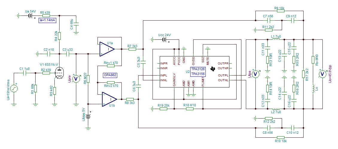

    Pełny wzmacniacz (lampa + OPA862 + TPA3126). Schemat i symulacje.

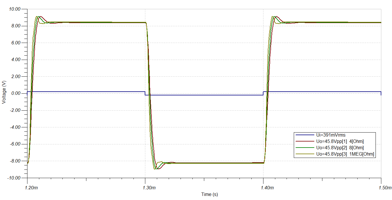

    Odpowiedź na przebieg prostokątny:

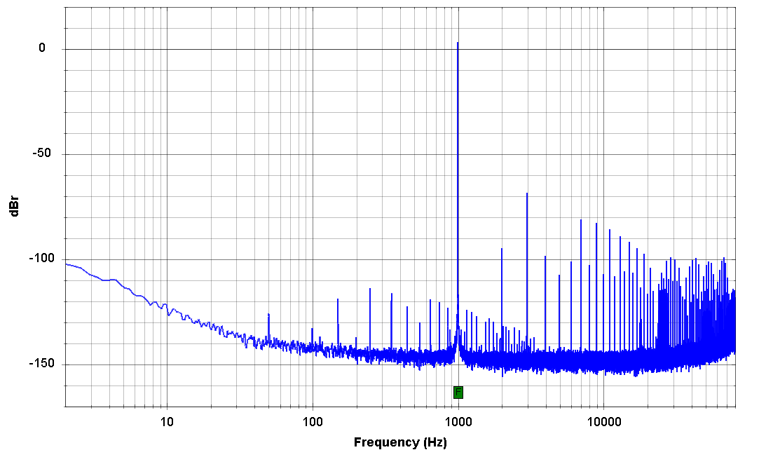

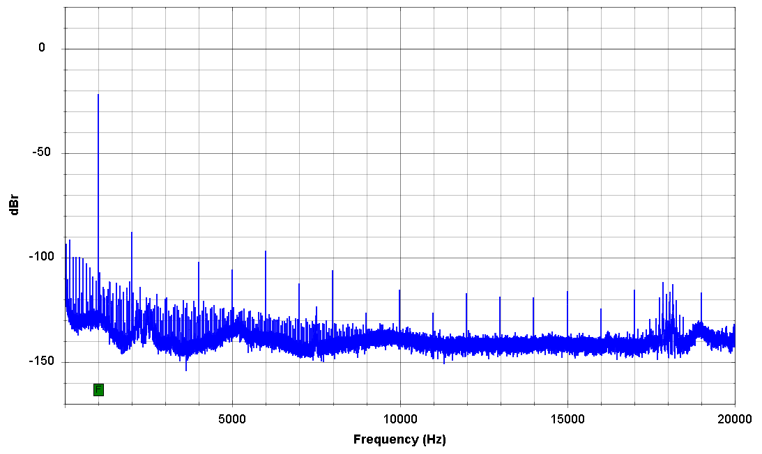

    Widmo FFT dla mocy wyjściowej 1W @ 8 i 1kHz:

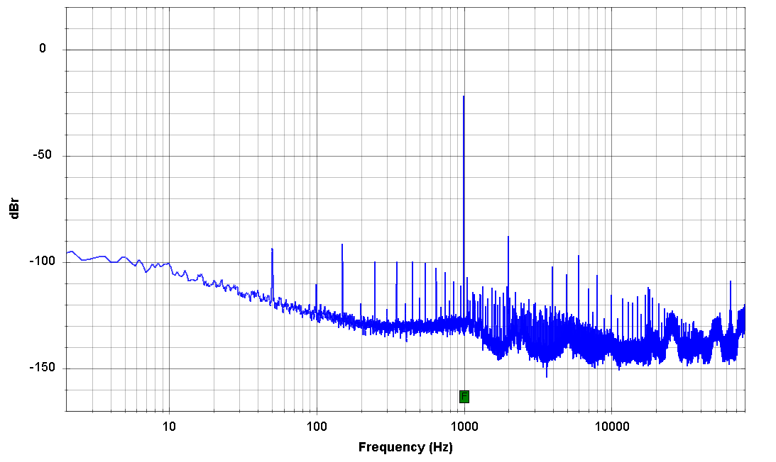

    Widmo FFT dla poziomu wysterowania -3dB @ 8 i 1kHz:
    Wyliczona wartość SNR to 95.2dB a z użyciem filtru ważonego A to 105.3dB. Zważywszy na obecność lampy na samym wejściu oraz braku ekranowania oraz nieekranowanemu obciążeniu z filtrem tłumiącym resztki częstotliwości kluczowania uważam to za bardzo dobry rezultat.

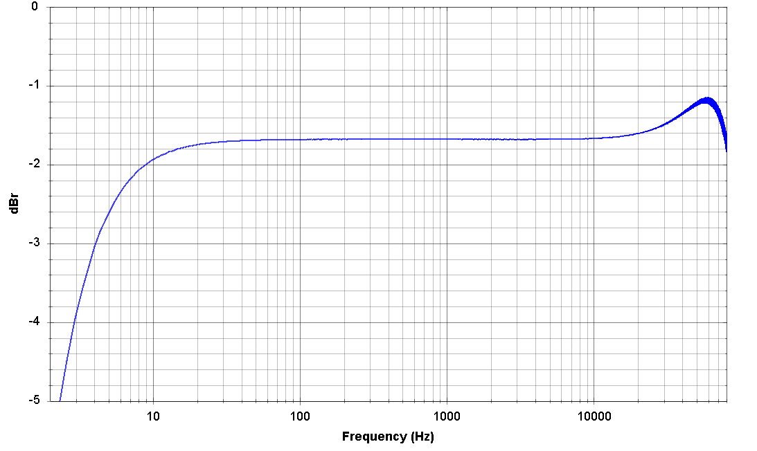

    Pasmo przenoszenia:

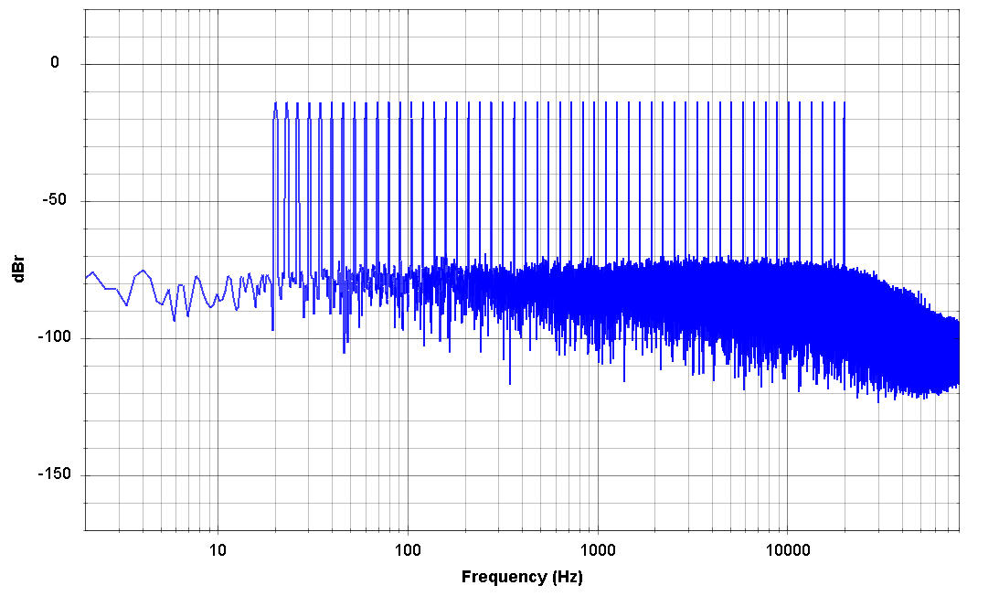

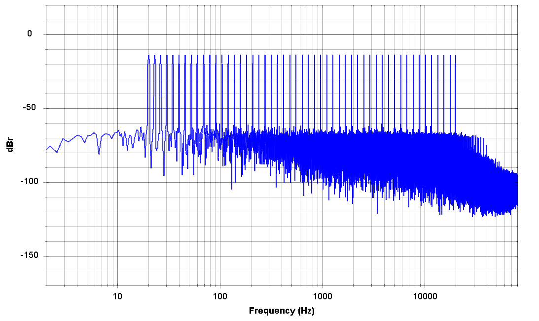

    Test multitone dla umownego poziomu wysterowania -16dB @ 8Ω:
    Test multitone dla umownego poziomu wysterowania -3dB @ 8Ω:
    Klasa D (TPA3126 / TPA3156) z pętlą post-filter feedback oraz z lampowym stopniem wstępnym, Klasa D (TPA3126 / TPA3156) z pętlą post-filter feedback oraz z lampowym stopniem wstępnym, Klasa D (TPA3126 / TPA3156) z pętlą post-filter feedback oraz z lampowym stopniem wstępnym, Klasa D (TPA3126 / TPA3156) z pętlą post-filter feedback oraz z lampowym stopniem wstępnym,  Klasa D (TPA3126 / TPA3156) z pętlą post-filter feedback oraz z lampowym stopniem wstępnym, Klasa D (TPA3126 / TPA3156) z pętlą post-filter feedback oraz z lampowym stopniem wstępnym,
    Klasa D (TPA3126 / TPA3156) z pętlą post-filter feedback oraz z lampowym stopniem wstępnym, Wykres słupkowy przedstawiający poziomy składowych harmonicznych w sygnale audio przy wysterowaniu na poziomie -3dB, z wyraźnie oznaczonymi wartościami dla podstawowej i kolejnych harmonicznych. Wykres słupkowy poziomów sygnałów harmonicznych dla wzmacniacza przy -3 dB, pokazujący poziom sygnału podstawowego i wyższych harmonicznych (H3, H5, H7, H9) w dBc. Wykres słupkowy prezentujący poziomy sygnału podstawowego i wyższych harmonicznych przy wysterowaniu -3 dB; na osi poziomej wymieniono: podstawową (4000,1 Hz), H3, H5, H7, H9; na osi pionowej poziom w dBc.  Wykres słupkowy poziomu harmonicznych sygnału audio przy -3dB; główna składowa o częstotliwości 5656,9 Hz oraz wyraźnie opisane harmoniczne H3, H5, H7 i H9 z podanymi poziomami w dBc. Wykres słupkowy przedstawiający poziomy harmonicznych sygnału dla poziomu -3dB przy częstotliwości podstawowej 7999,9 Hz, w zakresie od fundamentalnej do dziewiątej harmonicznej.

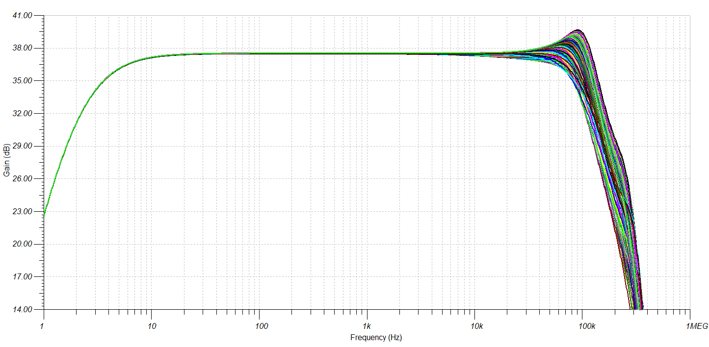

    Uproszczony schemat wzmacniacza pod optymalizację pętli PFF (oraz stałej czasowej filtr dolnoporzepustowego w stopniu lampowym):
    Schematu wzmacniacza hybrydowego z lampą nuwistorową 6S51N-V, układami OPA862 oraz TPA3126/TPA3156, z elementami pętli sprzężenia zwrotnego post-filter feedback, filtrami i obciążeniem RL.
    Pole tolerancji przebiegu charakterystyk częstotliwościowych dla obciążenia dwójnikiem RL, zakresy R = 3.9Ω - 68Ω, L = 1nH, 1μH - 6.8mH:
    Wykres charakterystyki częstotliwościowej wzmacniacza z wieloma przebiegami, prezentujący tolerancję układu dla różnych parametrów obciążenia RL.
    Głebokość pętli PFF nie ulega zmianie wynosi nadal 14dB czyli 5-krotna.

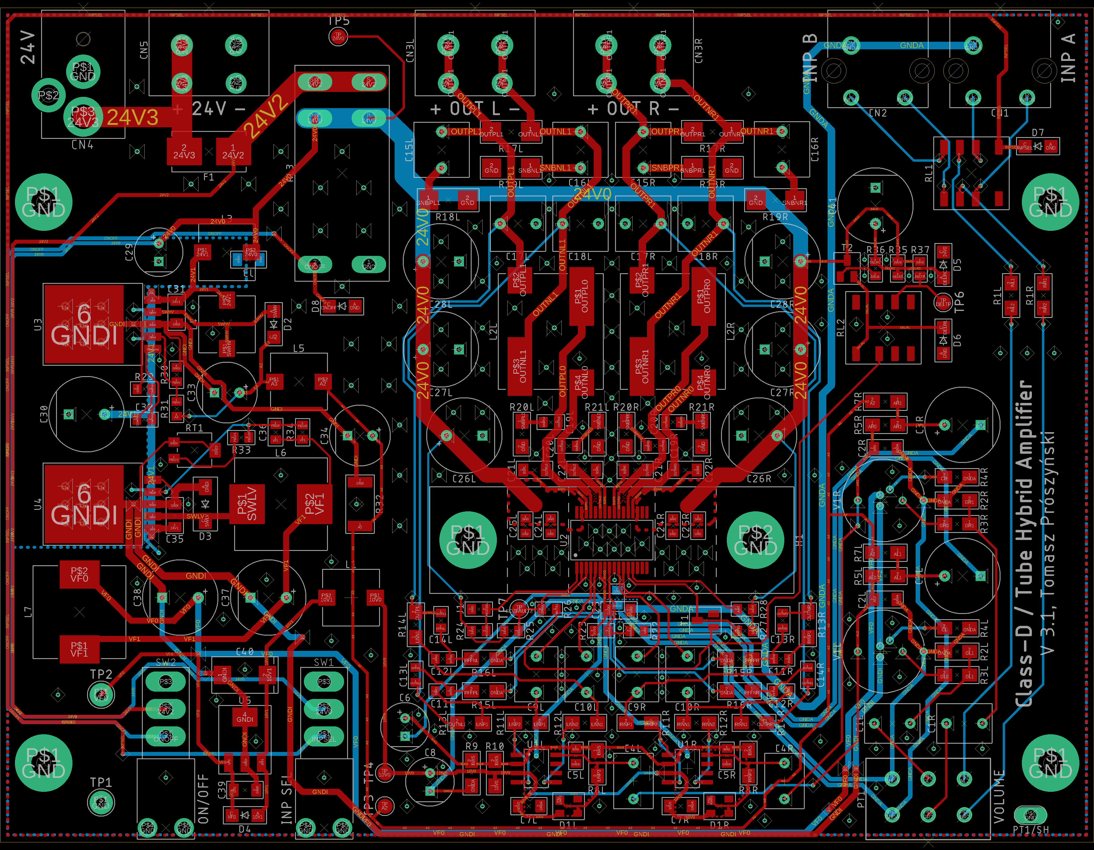

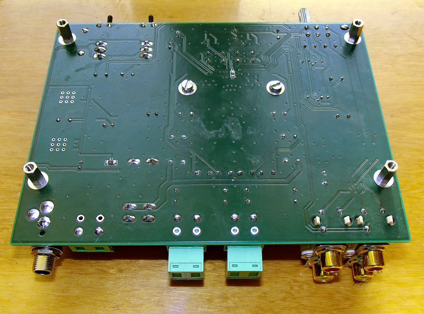

    Realizacja wzmacniacza.

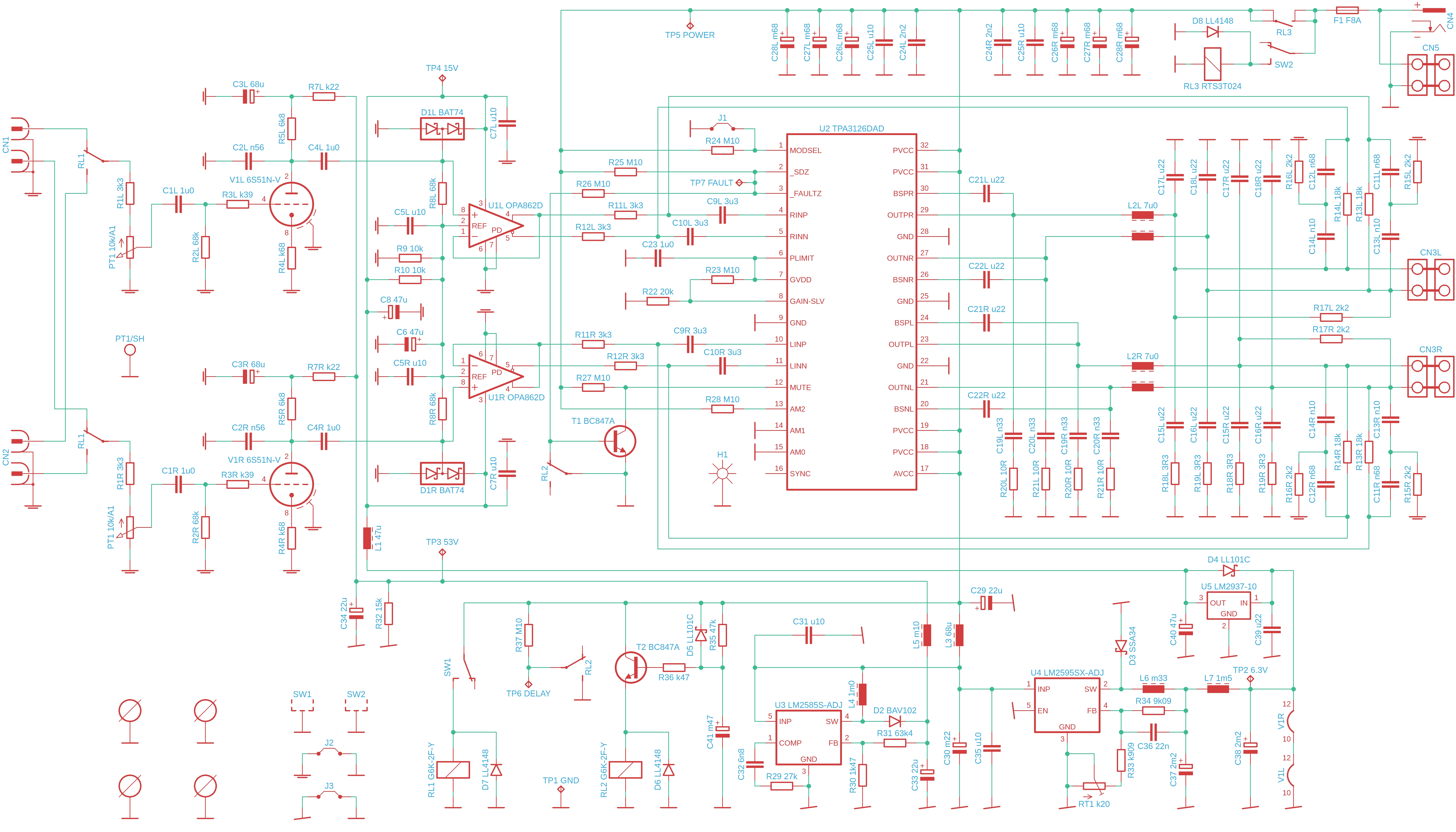

    Na koniec przedstawiam konstrukcję wykonanego wzmacniacza. Projekt PCB minimalnie (tylko nieznacznie poprzesuwane ścieżki oraz korekta średnic otworów pod kołki lutownicze) skorygowany względem zbudowanego prototypu.
    Schemat ideowy.
    W stosunku do uproszczonego schematu mamy dodatkowo:
    - Przełączane wejścia wzmacniacza przekaźnikiem małosygnałowym RL1 (Omron G6K-2Y-F).
    - Układ MUTE sterowany sygnałem _FAULTZ poprzez prosty inwerter logiczny wykonany na trazystorze T1.
    - Układ wymuszenia wyciszenia stopnia mocy przez około 40 sekund od załączenia zasilania którego głównymi elementami są przekaźnik RL2 (Omron G6K-2Y-F) oraz tranzystor T2. Styk przekaźnika wymusza aktywację sygnału MUTE poprzez zwieranie do masy bazy tranzystora T1.
    - Przetwornica step-up na układzie scalonym U3 (LM2585S-ADJ) dostarczająca napięcia 54V dla zasilania stopni lampowych. Wyjście tej przetwornicy jest dodatkowo dociążone rezystorem R32 w celu uniknięcie niestabilności pętli regulacji wzmocnienia tej przetwornicy.  Napięcie 54V jest dodatkowo filtrowane przez L5+C34.
    - Przetwornica step-down na układzie scalonym U4 (LM2595SX-ADJ) dostarczająca przede wszystkim napięcia 12.6V dla żarzenie lamp. Napięcie wyjściowe jest dodatkowo filtrowane przez L7+C38.
    - Stabilizator liniowy o wysokim tłumieniu tętnień w szerokim zakresie częstotliwości U5 (LM2937-10) którego zadaniem jest dostarczenie napięcia 10V dla zasilania odwracaczy fazy zbudowanych na układach U2L i U2R (OPA862). Niezbędne napięcie biasu 5V uzyskiwane dzielnikiem rezystorowym R9+R10. Na wyjściu tego stabilizatora umieszczono cewkę L1, która wraz z kondensatorem C8 tworzy filtr napięcia zasilania 10V.
    - Wejście układów U2L i U2R (OPA862) zabezpieczone podwójnymi diodami Schottky'ego D1L i D1R (BAT74) przed przepięciami powstającymi po załączeniu zasilania i gdy pojawi się emisja katody lampa (przepięcie dodatnie) oraz podczas zaniku napięcia zasilania (przepięcie ujemne). Energia dodatniego przepięcia "omija" stabilizator U5 dzięki diodzie Schottky'ego D4 (LL101C).

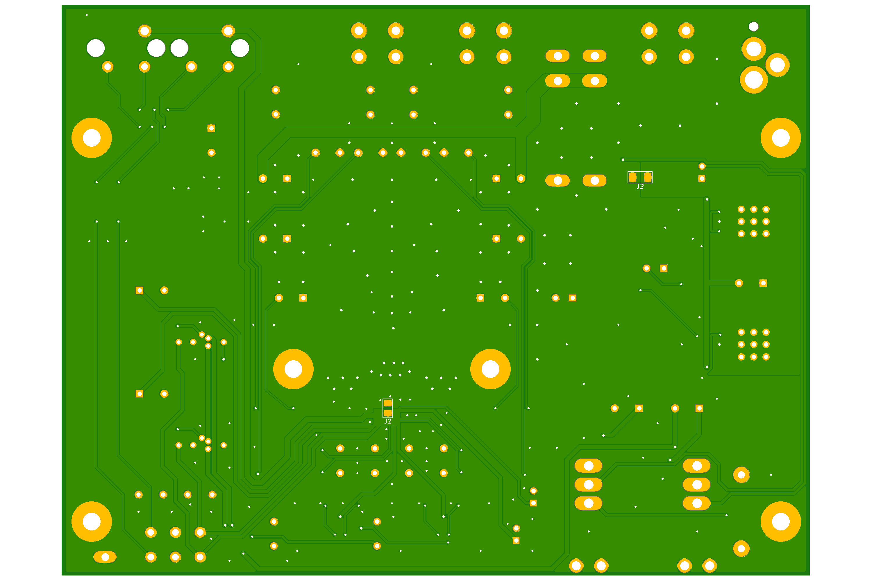

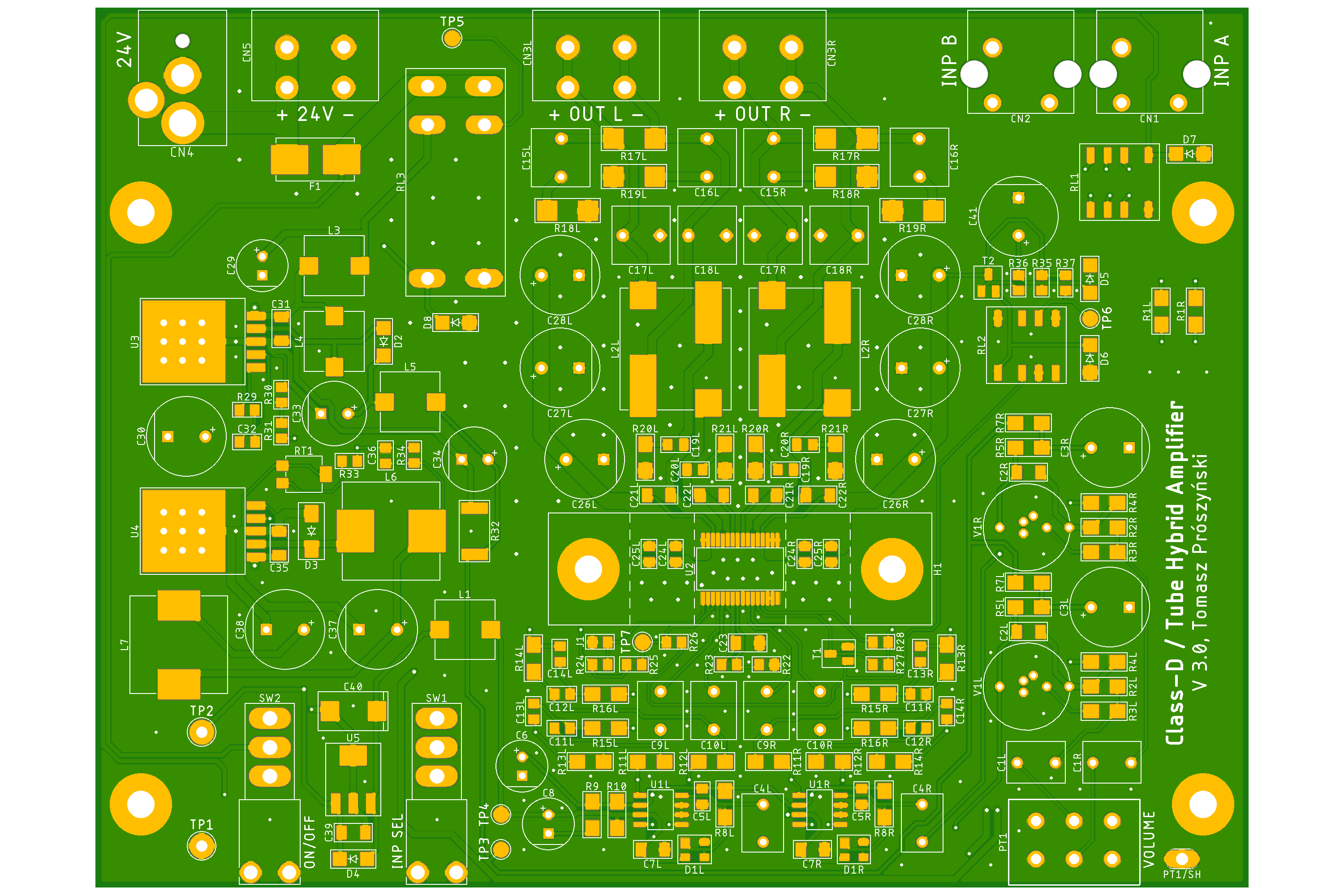

    Projekt PCB (bez wypełnionych polygonów):
    Reender PCB (wraz z polygonami), strony kolejno top i bottom:
    Widocznym jest podział na dwie masy pierwsza to "analogowa" czyli dla samego wzmacniacza a druga to "przetwornicowa" dla stabilizatorów impulsowych dostarczających 12.6V oraz 54V. Niezależnie od tych dwóch polygonów masy wymusiłem topologię gwiazdy dla masy sygnałów od strony wejść układu TPA3126 z rozdziałem na: gniazda wejściowe, stopnie lampowe lewego i drugiego kanału, odwracacz fazy lewego i prawego kanału oraz elementy pętli PFF lewego i prawego kanału.  W przypadku masy "przetwornicowej" również zastosowałem topologię gwiazdy dla "ścieżek prądowych" każdej przetwornicy z osobna.
    Dopełnieniem będzie informacja o zastosowanych elementach.
    C1L, C1R, C4L, C4R: MKS2, 63V, 5%
    C2L, C2R: MLCC C0G 100V, 5%
    C3L, C3R, C33, C34: Alumininium polymer organic, 63V, 20%
    C5L, C5R: MLCC U2J, 16V, 10%
    C6, C8, C26L, C26R, C27L, C27R, C28L, C28R, C29, C30, C41: Alumininium polymer organic, 35V, 20%
    C7L, C7R: MLCC U2J, 25V, 10%
    C9L, C9R, C10L, C10R: MKS2, 50V, 5%
    C11L, C11R, C12L, C12R, C13L, C13R, C14L, C14R, C19L, C19R, C20L, C20R: MLCC C0G, 100V, 5%
    C15L, C15R, C16L, C16R, C17L, C17R, C18L, C18R: MKP2, 100V, 5%
    C21L, C21R, C22L, C22R: MLCC U2J, 25V, 10%
    C23: MLCC X7R, 35V, 10%
    C24L, C24R: MLCC C0G, 50V, 10%
    C25L, C25R: MLCC X7R, 50V, 10%
    C26L, C26R, C27L, C27R, C28L, C28R:
    C31, C35: MLCC, X7R, 50V, 10%
    C32, C36: MLCC, C0G, 50V, 10%
    C37, C38: Alumininium polymer organic, 16V, 20%
    C39: MLCC, U2J, 25V, 10%
    C40: Tantal, 25V, 20%
    R1L-R8L, R1R-R8R, R9, R10, R11L-R16L, R20-R21L, R11R-R16R, R20R-R21R: MELF0204
    R17L-R19L, R17R-R19R: MELF0204
    R22, R23, R27: Thick film, 5%
    R24-R26, R28, R37-R39: Thick film, 10%
    R30, R31, R33, R34: Thick film, 1%
    R32: Thick film 1812, 5%.
    L1, L3-L5: Coilcraft MSS7348
    L2L, L2R: Coilcraft UA8013-AL
    L6: Coilcraft MSS1278
    L7: Coilcraft MSS1210
    J1, J2: 0R0 0805
    J3: 0R0 1206
    CN1, CN2: Switchcraft PJRAS1X2S02AUX
    CN3L, CN3R: Degson 2EDGRC-7.5-02P-14 + Degson 2EDGK_DG128
    CN4: Swichcraft RAPC10
    CN5: Degson DG129-7.5-02P-14
    H1: Advanced Thermal Solutions ATS-TI1OP-521-C1-R1
    F1: Fuse 2410 with holder 0154008.
    RT1: Bourns 3314G-1-201
    PT1: Bourns PDB182-K415K-103A1
    RL1, RL2: Omron G6K-2Y-F-DC24
    RL3: TE Connectivity / Schrack RTS3T024
    SW1, SW2: C&K 7101MD9AV2
    Na sam koniec podaję wyznaczony przeze mnie model SPICE lampy 6S51N-V na podstawie charakterystyk pozyskanych dzięki posiadanemu μTracer 6.1
    **** 6S51N-V_LV *************************************
    * Created on 02/03/2024 21:40 using paint_kit.jar 3.1 by T.Proszynski
    * www.dmitrynizh.com/tubeparams_image.htm
    * Plate Curves image file: 6S51N-V.bmp
    * Ua: 0..60V, Ia: 0..8 mA, Pa=1.2
    .SUBCKT 6S51N-V_LV 1 2 3 ; Plate Grid Cathode
    + PARAMS: CCG=4.6P  CGP=1.7P CCP=2P RGI=2000
    + MU=37.07 KG1=196.88 KP=102.48 KVB=254.1 VCT=0.1004 EX=1.343
    E1 7 0 VALUE={V(1,3)/KP*LOG(1+EXP(KP*(1/MU+(VCT+V(2,3))/SQRT(KVB+V(1,3)*V(1,3)))))}
    RE1 7 0 1G  ; TO AVOID FLOATING NODES
    G1 1 3 VALUE={(PWR(V(7),EX)+PWRS(V(7),EX))/KG1}
    RCP 1 3 1G   ; TO AVOID FLOATING NODES
    C1 2 3 {CCG} ; CATHODE-GRID
    C2 2 1 {CGP} ; GRID=PLATE
    C3 1 3 {CCP} ; CATHODE-PLATE
    D3 5 3 DX ; POSITIVE GRID CURRENT
    R1 2 5 {RGI} ; POSITIVE GRID CURRENT
    .MODEL DX D(IS=1N RS=1 CJO=10PF TT=1N)
    .ENDS
    Zaś poniżej widać jak powyższy model pasuje do charakterystyk jednego z egzemplarzy lampy typu 6S51N-V:
    Charakterystyki anodowe radzieckiego nuwistora 6S51N-V wygenerowane za pomocą u-Tracer 6.1.
    To już koniec artykułu. Teraz czekam na komentarze.

    Przyznam się do błędu, który dopiero dziś zauważyłem. Otóż pomiary dla 1W są OK, ale dla około 1V napięcia na obciążeniu. Mea culpa. Ale dziwne że nikt nie zauważył (zmiany wysokości piku dla 1kHz w widmach 1kHz).
    Jeszcze jedno zauważyłem że muszę zainwestować w porządnie ekranowane obciążenie i oddzielnie ekranowany filtr bowiem przenikające resztki kluczowania potrafią nabrudzić w pomiarach. Przy skróceniu połączenie pomiędzy wzmacniaczem a obciążeniem ma gorsze rezultaty i pojawia się wzrost trzeciej harmonicznej do poziomu prawie niezależnego od poziomu wysterowanie Ponadto wyłaniają się inne harmoniczne ale nie sygnału 1kHz. Czyli niestety ślad kluczowania pomimo iż jest znacznie powyżej częstotliwości próbkowania (192kHz) to niestety odciska piętno w widmie FFT. Oczywistym jest też intermodulacja.
    Samo PCB wzmacniacza to też pewnie emiter zakłóceń EMI.
    Niestety pachnie to extra kosztami bo trzeba PCB zamówić, zamówić wykonanie ekranu. Być może wykonać filtry aktywne a nie bierne. Potem kupić lepsze przewody ekranowane (gotowe BNC ze sklepu Wektonu czyli spółki córki TME okazują się takie sobie w kwestii jakości, tak samo kable do oscyloskopu) i własnoręcznie wyprodukować okablowanie. Tylko uziomu nie będzie. No nie w tym miesiącu, nie dam rady.

    To mam propozycję. Tai ciekawy nuwistor jak 6S63N. Jeszcze do kupienia. Fakt ze to rarytas vel biały kruk. Ale cudownie pasuje dla niskich napięć zasilania. W internecie jest jakaś jedna jedyna w miniaturowej wielkości charakterystyka. W zasadzie bezużyteczna. Jednak mam uTracer 6.1, więc proszę bardzo:
    **** 6S63N_LV ***************************************
    * Created on 02/03/2024 19:35 using paint_kit.jar 3.1 by T.Proszynski
    * Plate Curves image file: 6S63N.bmp
    ** Ua: 0..60V, Ia: 0..8mA, Pa=1.2
    .SUBCKT 6S63N_LV 1 2 3 ; Plate Grid Cathode
    + PARAMS: CCG=4.6P  CGP=2.2P CCP=2.5P RGI=2000
    + MU=12.9 KG1=265.5 KP=38.58 KVB=61.5 VCT=0.06318 EX=1.121
    .ENDS

    A dlaczego ma to nie działać? W liniowym wzmacniaczu a elementami reaktancyjnymi będzie ograniczone pasmo a wraz z nim przesunięcia fazy. Czym jest przesunięcie fazy? Przesunięciem w czasie odniesionym do okresu, czyż nie?. Same opóźnienia załączenia i wyłączenia klucza prądowego plus opóźnienie komparatora i niezbędnej logiki to może 200, max 300 ns Czyli mówimy o kilku MHz jeśli potraktować to opóźnienie jako dodatkowe przesunięcie fazy. A dla sygnału akustycznego czy nawet nieco powyżej tak do 100 - 200kHz to ile te nawet 300ns stanowi stopni miary kątowej przesunięcia fazy?
    I już nie wnikając ale patrząc na oscyloskop plus generator podłączone to płytki torturowanego wzmacniacza i porównując jeden kanał z tą pętlą PFF oraz drugi bez niej widać, że jest i działa USZ dla sygnałów w paśmie akustycznym.

    Jednak pewnie moje PCB nie "przeszłoby" pomiarów EMI. W moich starszych hybrydach (bez pętli PFF i bez symetrycznego sterowanie układu TPA3116) było więcej przelotek. Być może w tej płytce za bardzo oszczędzałem na nich (przelotka ma rezonans równoległy dla około 7 MHz). Zresztą i tak obserwuje jeden problem. Niestety nie wykorzystam w pełni mocy bowiem pojawi się wcześniej obcinanie niż dla poziomu -23V - +23V. Nawet mam podejrzanego - czyli przenikanie częstotliwości kluczowanie do wejścia analogowego. W symulacji tego nie widać bowiem dla analizy małosygnałowej mamy tylko odtwarzane pasmo przenoszenia, wzmocnienie i przesunięcie fazy. Dla transient jedynie jest odtwarzane generowanie fali prostokątnej po przekroczeniu maksymalnej amplitudy. W modelu brak jest w ogóle tej nośnej i tego PWM. Co lepsze po zdjęciu radiatora (który jest połączony z masą) to obcinanie pojawie się przy wyższej amplitudzie wyjściowej (bez oczywiście obciążenia). Jeszcze jedno - ktoś gdzieś napisał ze przecież łatwo się da symulować klasę-D. Otóż niektóry co próbowali pętlę PFF zaprząc np do TPA3118 pracującego w trybie "równoległym" proponowali zwarcie wejść + i - pojemnością czyli zwierać te wejścia dla częstotliwości znacznie powyżej 20kHz. Jednak u nie to prowadzi do wzbudzenia i zadziałania zabezpieczeń. Symulacja (a ona nie ma tu śladu kluczowania) informuje że jest stabilnie. Zamieniłem ze sobą pojemności 680pF i 100pF i mam poprawę jeśli chodzi o próg wchodzenia w obcinanie. Zmiana w kwestii pasma itp niewielka (no ale mniejsze amplitudy przed filtrami rekonstrukcyjnymi w zakresie 80 - 200 kHz). Jeszcze trzeba nieco optymalizować ale musza zamówić kondensatory MLCC C0G na napięcie 100V. Być może warto zmniejszyć głębokość pętli PFF nie musi to być 14dB, 12dB też nieźle nawet 10dB byłby OK (no ale rezystorów MELF od ręki w sklepie jak Wekton brak).
    Jednak jeszcze muszę zainwestować w filtr zintegrowany z obciążeniem (z ekranami pomiędzy sekcjami). Chciałbym uniknąć filtru aktywnego na dodatek wymagającego strojenia. Nie mam na czym takowy pomierzyć. W sumie skrócenie przewodów od zacisków wyjściowych wzmacniacza do posiadanego dość prowizorycznego obciążenia z filtrem pogarsza widmo FFT. Ślady kluczowania niestety wpływają na ADC. Przewody dwużyłowe ekranowane o przekroju 1.5 -lub 2.5 mm2 do dopisania na listę. No ale to koszty, Prowizorka jako półśrodek odpada szkoda kasy. Ale mimo wszystko to podejście jakie opisałem dało odpowiedź, że da się i warto. Jak ja nawet nie wykorzystam w domu większej mocy niż 2 * (4 - 8) W w szczycie bez awantur z sąsiadami. Pewnie jeszcze bym musiał się "naumieć" jakiegoś softu do analizowania zjawisk falowych w ścieżkach i polygonach PCB. Mierzony wzmacniacz trzeba będzie wpakować w solidną puszkę metalową na czas pomiarów. Szerokie taśmy dla połączeń uziemiających (ew płaskie plecionki (jakie widać powszechnie w energelektronice impulsowej).

    To nie kilkaset złotych. Pojedyncze PCB to ciut więcej niż 300 PLN z przesyłką i VAT. Same części to ponad 900 PLN (no były zaskórniaki jak OPA862, TPA3126, LM2585 i LM2596 zamiast LM2595 plus te lampy. No i tak tanio bowiem czasach pandemii (koniec 2021 roku) to informacje od dystrybutora, że konieczne czekanie na komponenty do 50 -100 tygodni (!) za projekt hybrydy z lampami EF95 i oczkiem EM87 to by wyszło tak coś około 1600 - 1800 PLN. Znajomy napalony zapytał czy nie można tańszych elementów np z Aliexpresu - odpowiedziałem mu to kup tanie i badziewne często moduliki na AliExpresie.

    studisat napisał:
    ak olejesz kwestie emisji zakłóceń elektromagnetycznych to i możesz bez filtrów rekonstrukcyjnych (pomijam katowanie przetworników nośną kluczowania, membrana przez swoją bezwładność i tak będzie takim filtrem sama w sobie, jednak bieda np głośnikom wstęgowym).
    https://www.tij.co.jp/jp/lit/an/sloa119b/sloa119b.pdf
    To nie jest mostek - te przebiegi są uzyskane względem masy układu. Jak już pisałem w tatmtym wątku można dowolnie "odchudzić" pik dodatni jak i ujemny. Np dla nośnej o częstotliwości 50kHz (wystarczy z twierdzenia o próbkowaniu) mogłoby to być np. 100ns dla piku dodatniego jak i dla ujemnego w stanie spoczynku (brak sygnału). I zastanawiam się, czy wtedy konieczne są jeszcze filtry wyjściowe.

    kulmar napisał:
    Mostek czy jego połowa (TPA3126 to mogą być takie 4 tory) to nieistotne. Zadaj sobie pytanie czemu np ten TI odszedł od prostej modulacji AD jaką chcesz zastosować? Zbuduj, pomierz daj kilku osobom do oceny brzmienia. Powiedziałeś A to czas dojść do literki Z. Mi się chciało zmontować coś do testów i na pewno to nie jest wersja ostateczna. Nie traktuj tego jako "wycieczkę osobistą" a bardziej motywację do sprawdzenia swojej tezy. Na tym polega hobby, pasja.

    Nie traktuję jako wycieczki osobistej - zwyczajnie nie mam czasu zajmować się tym układem w tej chwili - obowiązki zawodowe. Ale zakładam, że w przyszłości taki wzmacniacz ujrzy światło dzienne. Na razie zastanawiam się nad możliwymi konsekwencjami takiego sterowania.
    Wyjaśnij co to jest modulacja AD, bo może nie do końca się rozumiemy.
    Jeśli dobrze rozumiem, to jest to "klasyczna" modulacja, która przy zerowym sygnale daje na wyjściu falę prostokątną o wypełnieniu 50%. W przypadku mostka wypadkowa wynosi 0. Czy dobrze rozumiem?

    Ok. "Moja" modulacja nie jest modulacją typu AD. Na oscyloskopie nie ma przebiegu różnicowego, tylko wyjście pojedynczego stopnia wzmacniacza pokazane względem masy układu. Jeśli aplituda sygnału wejściowego = 0, to na wyjściu widać dwa piki - dodatni i ujemny, które w wypadkowej mają dać 0. Jeśli sygnał wejściowy będzie miał wartość dodatnią, to "pik" dodatni będzie się poszerzał (ujemny pozostanie bez zmian) i na odwrót.
  • #30 21575667
    studisat
    Specjalista - lampowe odbiorniki radiowe
    Posty: 1920
    Pomógł: 164
    Ocena: 322
    Jest. Znowu ta siódma strona. Popatrz na przebieg nazwany A-leg i przebieg Differential. Jedyne co zmieniasz to próbujesz to zrobić z napięciem symetrycznym zasilania. Ma to sens bo pozbywasz się kondensatora wyjściowego.
    A teraz przeczytaj opisy do pozostałych schematów modulacji.
