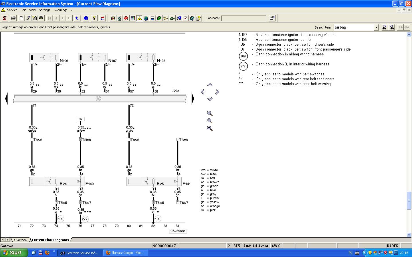

    Witam. Chciałbym dołożyć do mojego samochodu czujnik zapięcia pasów. Licznik już przekodowałem, ale lampka zapięcia pasów zapala się na 3s i gaśnie. Teraz brakuje tylko dwóch kabelków do licznika które podłącze do mikro przełącznik w zapięciu pasa. Całą Elsa przewaliłem i nie mogę znaleźć gdzie idą przewody. Jedynie znalazłem że kable są:biało żółty i biało brązowy. Proszę o pomoc. Pozdrawiam.

    Mi się osobiście kolego wydaje że to chyba będzie w sterowniku poduszek. Zerknij w else.

    Dzięki wielkie znalazłem w poduszkach. Ale do końca nie wiem jak podłączyć. Na schemacie widzę ze są rezystory bez podanej wartości. Nie chciałbym czegoś popsuć.
    Podłączenie czujnika zapięcia pasów w Audi A4 2002 - schemat przewodów
    Belt switches, rear belt tensioners
    E24 - Belt switch, driver's side
    E25 - Belt switch, front passenger's side
    F140 - Front left belt switch
    F141 - Front right belt switch
    J234 - Airbag control unit
    N196 - Rear belt tensioner igniter, driver's side
    N197 - Rear belt tensioner igniter, front passenger's side
    N198 - Rear belt tensioner igniter, centre
    T8b - 8-pin connector, black, belt switch, driver's side
    T8c - 8-pin connector, black, belt switch, front passenger's side
    109 - Earth connection in airbag wiring harness
    277 - Earth connection 3, in interior wiring harness
    * - Only applies to models with belt switches
    ** - Only applies to models with rear belt tensioners
    *** - Only applies to models with seat belt warning
    Czy pod pin 97 i 76 wystarczy podłączyć przełącznik? Dobrze kombinuje?

    Przewód z pinu 30 z licznka idzie przez stycznik pasów do masy

    To już nic nie wiem. To do sterownika airbag czy do licznika podłaczyc ten stycznik?

    Do licznika (sterownika tablicy przyrządów ).Przecież ten stycznik zapala ci kontrolkę w liczniku
