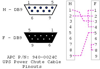

✨ Użytkownik poszukuje schematu kabla RS232 dla UPS APC Back 400I oraz programu PowerChute Plus, który obsługuje ten model na systemie Windows XP. Zainstalowane oprogramowanie PowerChute Personal Edition nie obsługuje RS232, a użytkownik nie może znaleźć starszej wersji PowerChute Plus. W dyskusji pojawiają się próby wykonania kabla oraz problemy z napięciem akumulatora, które wynosi 28V, co nie jest normalne. Użytkownicy sugerują, że kabel powinien być "szary", a nie "czarny", oraz że schematy są ogólnie dostępne.
