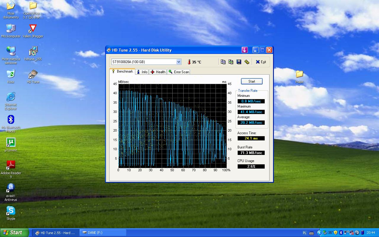

    Laptop HP NX7000 ma założony dysk 100GB 5400 i strasznie muli . Postawiłem system na 20 GB dysku i śmiga aż miło. Czy można ten problem załatwić w jakiś sposób?
    Może modernizacja Biosa lub jakiś driver ? Proszę o jakieś wskazówki

    Bios zostaw w spokoju. Podłącz dysk 100GB i sprawdź w menadżerze urządzeń tryb transferu. Uruchom HDTune i wklej screena z benchmarka.

    Podstawowy kanał IDE - ULTRA DMA tryb 5 . Zainstaluję HDTune i odpiszę.
    Oto test dysku

    Tragiczny pokaż zakładke Health z tego programu.

    Na co zwrócić uwagę w tym teście. Są jakieś wyniki i wykres ale nie wiem co do czego. Jeśli mógłbym prosić o krótkie wytłumaczenie to byłbym wdzięczny.

    Teoretycznie mozna zerować dysk. Ale czy się poprawi to mało prawdopodobnie. Nie można mówić o winie notebooka bo jak pisałeś na innym dysku masz ok. Najlepiej to obrazuje test Viktoria chodzi o to że mimo że smart pokazuje jeszcze bez bad sektorów to mimo tego parenaście jest juz z bardzo dużym czasem odczytu. I stąd te mulenie dysku jak i przy twoim bechmarku z hdtune zobacz na wykres jak spada wydajność w odczycie. A spadek stąd że włąśnie duży czas odczytu pewnych sektorów. Które mogą później przeobraźić sie bad sektory.

    Co ciekawe dysk 100 GB zachowuje się tak od nowości. Ten 20 GB strasznie już głośno pracuje a mimo to uzyskuje lepsze parametry.
    Czy mam się obawiać o dane z tego dysku? Czy jego koniec może być bliski?
