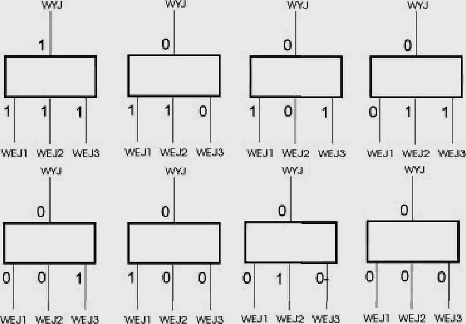

    Proszę o pomoc w zrealizowaniu prostego układu (chciałbym go wykonać w wersji bez użycia płytki drukowanej w tzw. wersji pajęczyny), który umożliwiał by zrealizowanie logiki jaką przedstawiłem na obrazku poniżej.
    Jak zbudować układ logiczny 12V bez płytki drukowanej?
    Na wejścia układu podawane będzie +12V na wyjściu chciałbym otrzymać +12V. Wyj. zasilało będzie przekaźnik.
    Normalna praca układu będzie wówczas kiedy na wejściach i wyjściu będzie 1.

    Wiesz co to są bramki logiczne ? Na wejściu i wyjściu nie możesz mieć 12v poczytaj o układach cmos i ttl

    Jeśli dobrze widzę, to chcesz zrobić taki rodzaj bramki o trzech wejściach logicznych, która na wyjściu otrzyma jedynkę wyłącznie w momencie podania jedynki na wszystkie wejścia. Czyli taka trzywejściowa bramka o logice AND. Przy zasilaniu 12V trzeba zastosować układy w technologii CMOS, napięcie na wejściu trzeba będzie dostosować, wyjście do tranzystora i dopiero przekaźnik.
    Patrzę tutaj:
    http://pdf.elenota.pl/pdf/CEMI/ucy74_uca64_r84.pdf
    na stronę 125 i widzę tam trzy takie bramki (uwaga, to nie jest technologia CMOS):
    UCY 74S10N
    UCY 74S11N
    UCY 74S15N
    Każdy ukłąd zawiera po trzy takie bramki, czyli Ty wykorzystasz zaledwie 1/3 scalaka :-) Znajdź odpowiedniki CMOS i jesteś w domu. Mam nadzieję, że trochę pomogłem.

    Dziękuję za odpowiedzi. Znalazłem bardzo prosty układ na trzech tranzystorach.
