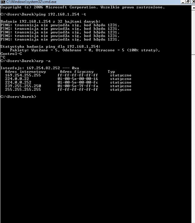

    Mam Acces Point GW-AP11SP i nie mogę się na niego zalogować domyślny ip to 192.168.100.100 al teoretycznie był zmieniany resetowalem go i nie pomogło próbowałem komendami w dos i tak to wyglądało jak na rysunku....
    Brak dostępu do AP Planex GW-AP11SP po resecie i zmianie IP

    Sprawdź ip w przeglądarce :
    169.254.82.250
    ------------------ jeżeli nie działa
    to podłącz kompa do portu wan, a następnie wpisz to twoje lokalne ip.

    Jaką masz gwarancję, że router nadal jest sprawny?
    Czy po podłączeniu dostajesz adres IP od DHCP? Jeśli tak, to jaki?
    Co sygnalizują kontrolki LED?

    daro822 napisał:
    Dziala jeszcze jak go kiedys odlanczalem, dioda Led i power świeci, po DHCP przypisuje komputerowi IP 169.254.247.153 po resetowaniu ten adres sie nie zmienia.....
    A jaką bramkę sieciową ci przypisuje? Spróbuj reset na włączonym routerze - obserwuj kontrolki.

    w końcu udalo mi sie sciągnac manual-a
    fabryczna konfiguracja: 192.168.100.100 login=admin haslo=0000
    przywróc do fabrycznej konfiguracji, w/g manuala, z podłączonym zasilaniem APeka
    wciśnij guzik RESET (kolo portu LAN) na 5 sekund (wcisnij i trzymaj - 10 sekund zeby nie bylo watpliwosci)
    podlacz APeka kablem do kompa
    Dioda LED na APeku od portu LAN winna sie palic - jesli nie swieci to masz AP uwalony.
    Sprobuj oba porty, czasem jeden port pada ale drugi moze byc dobry.
    nastepnie przypisz karcie sieciowej swojego kompa adress 192.168.100.200
    otworz czarna dziure (Uruchom CMD)
    zrob "ping 192.168.100.100"
    jesli nie ma odzewu to prawdopodobnie AP uwalony
    pokaz jaki jest odzew z natepujacych comend.
    ipconfig /all

    Hej udalo sie troche z tym zeszlo al zresetowalem go na wlaczonym uzadzeniu i na domyslnych ustawieniach wszedlem w jego opcje i udostapniam nim internet bezprzewodowo teraz :)))))
    dzieki wielkie :)
