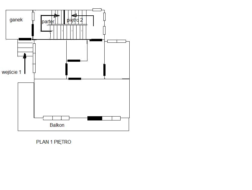

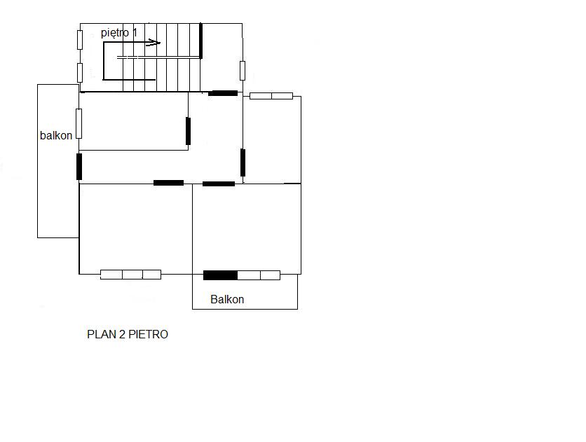

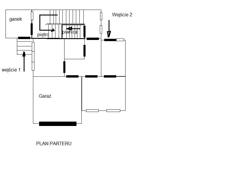

    wobec tego jesli to komus pomoze - oto szybki pogląd na sprawę.. alarm jest dla mnie musem - wlasnie mi kolejnego sąsiada obrobili i czuję sie troszke osaczony :/
    Bezprzewodowy alarm do domu do 2000 PLN z SMS i rozbudową - co polecacie? Bezprzewodowy alarm do domu do 2000 PLN z SMS i rozbudową - co polecacie? Bezprzewodowy alarm do domu do 2000 PLN z SMS i rozbudową - co polecacie?

    Tańszym rozwiązaniem jest elmes ale i w tym wypadku nie zmieścisz się w 2000zł. U Ciebie wychodzi:
    Parter - 6 czujek
    1 Piętro - 5 czujek
    2 Piętro - 6 czujek
    Do tego odbiornik, centrala + ekspander, wyjca, manipulator (co najmniej jeden), obudowa, przewody, akumulator, moduł gsm i inne elementy. Później po podłączeniu trzeba zaprogramować całość (czujki, centralę, moduł).
    Szczerze samemu w kilka dni nie dasz rady (łącznie z zamówieniem). Instalator zrobi to w jeden dzień ale nie za takie pieniądze.
    Na szybko wydasz pieniądze ale nie będziesz miał skutecznego systemu.
