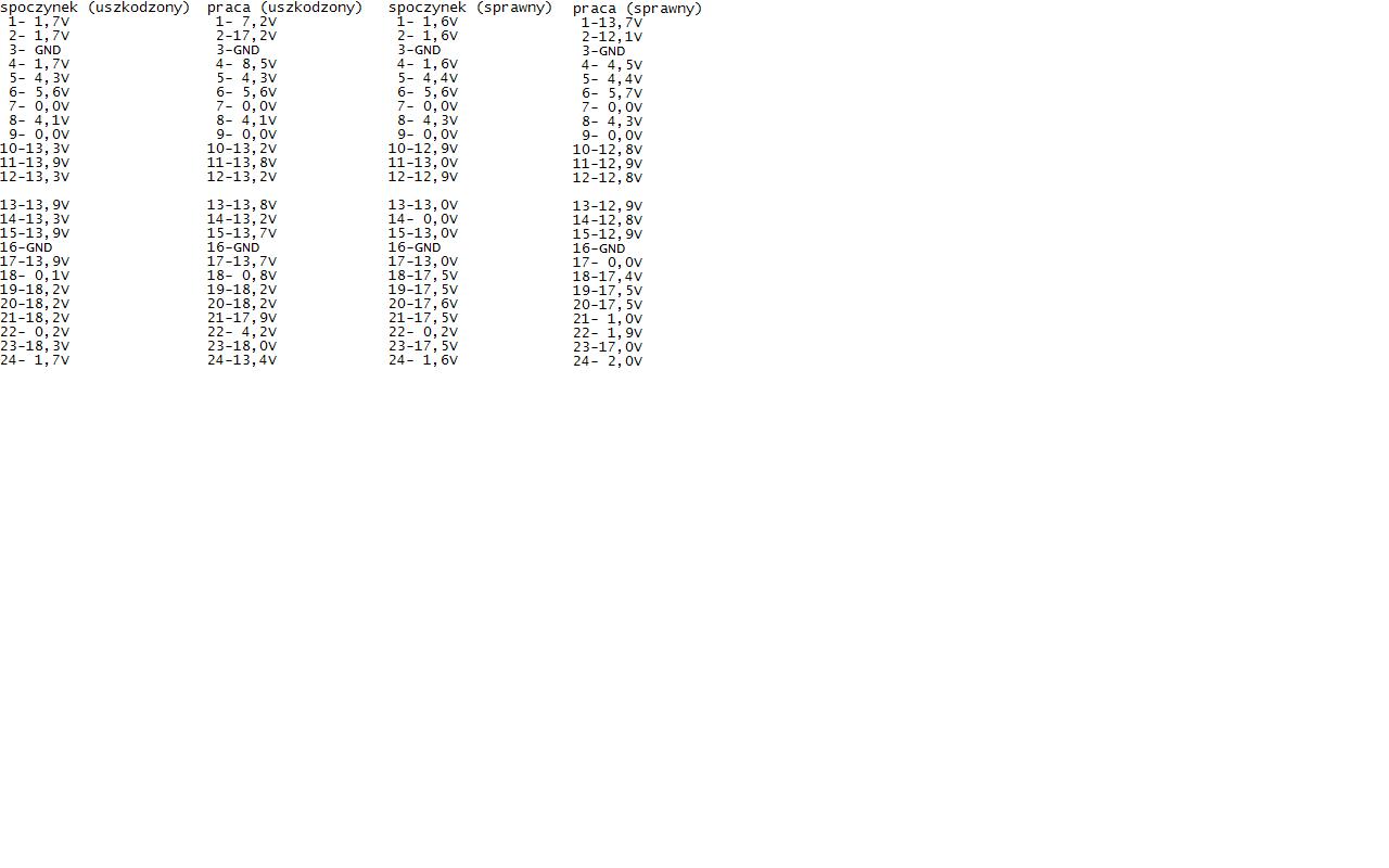

    Bardzo dobrze, że masz parę gramofonów. Podłącz wspólną masę elektroniki napędu dla obu i porównaj napięcia na kości drive (ze zdjętymi talerzami) przy start i stop.

  • #21 7556094
    Desper82
    Posty: 14
    ok, tak więc w ciągu ostatnich dni nie miałem czasu za bardzo na grzebanie, ale prace domową odrobiłem ;]
    a takie są wyniki (na poszczególnych pinach kości DRIVE)
    Technics SL-1210mkII - opóźnione diody strobo, niskie napięcie na R304
    wiem że coś jest nie tak, ale nie za bardzo potrafię wyciągnąć z tego wnioski...
