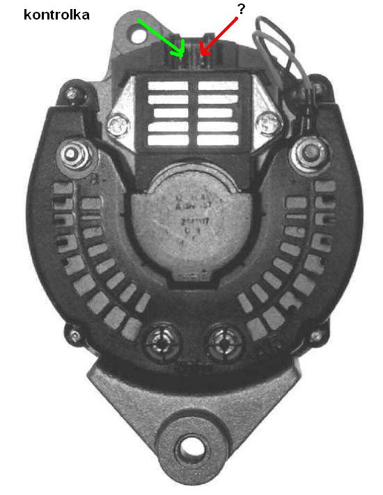

    witam mam poważny problem. w moim clio ładowanie wynosi tylko 13,4v a jak włączę wszystko(ogrzewanie światła itd.) wynosi 12,1v a nawet mniej. ale jest jeszcze drugi problem, bo gdy odpalę auto ładowanie wynosi ok 13.3v i silnik normalnie pracuje ale w niektórych momentach ładowanie spada do ok 11,5 i wtedy zaczyna się gaszenie silnika i brak reakcji na gaz. . i jeszcze jedno pytanie, to czego jest drugi pin na alternatorze?? i dodaje ze to wszystko zaczęło się od tego że oddałem auto do warsztatu na spawanie tłumików, i prawdopodobnie spawali na załączonym akumulatorze. proszę o szybką pomoc:cry:
    • alternator clio 1.2 słabe ładowanie i problem z silnikiem w.JPG (45.58 KB) Musisz być zalogowany, aby pobrać ten załącznik.

    Sprawdź diody jak są dobre to regulator napięcia. Co to za warsztat? oddaj im samochód niech teraz usuną usterkę skoro nie wiedzą że przy spawaniu odłącza się akumulator.

    Na jeden pin podłączona jest lampka a na drugim powinno być napięcie po włączeniu kluczyka.Napięcie było sprawdzane na alternatorze czy akumulatorze? Jak się zachowuje lampka ?Jeżeli normalnie i napięcie mierzone na alternatorze to do wymiany regulator.

    na akumulatorze. kontrolka wygasa całkiem gdy silnik jest na chodzie.wtedy ładowanie wynosi 13.3v ale jak auto pochodzi to z czasem spada az do 11.4v i zaczyna nie palic na wszystkie cylindry i przeplata...regulator jest nowy i na starym tez tak chodziło.
