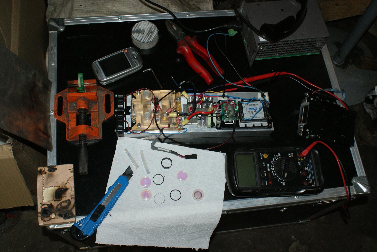

    Prawda jest taka... że taką diodką to można sobie najwyżej zostawić ślad na czarnym plastiku. Takie sobie załatw (jak by co mogę pchnąć za odpowiednią cene :P ), ponoć ma z kilkadziesiąt W, deska w każdym razie zapala sie w mgnieniu oka.
